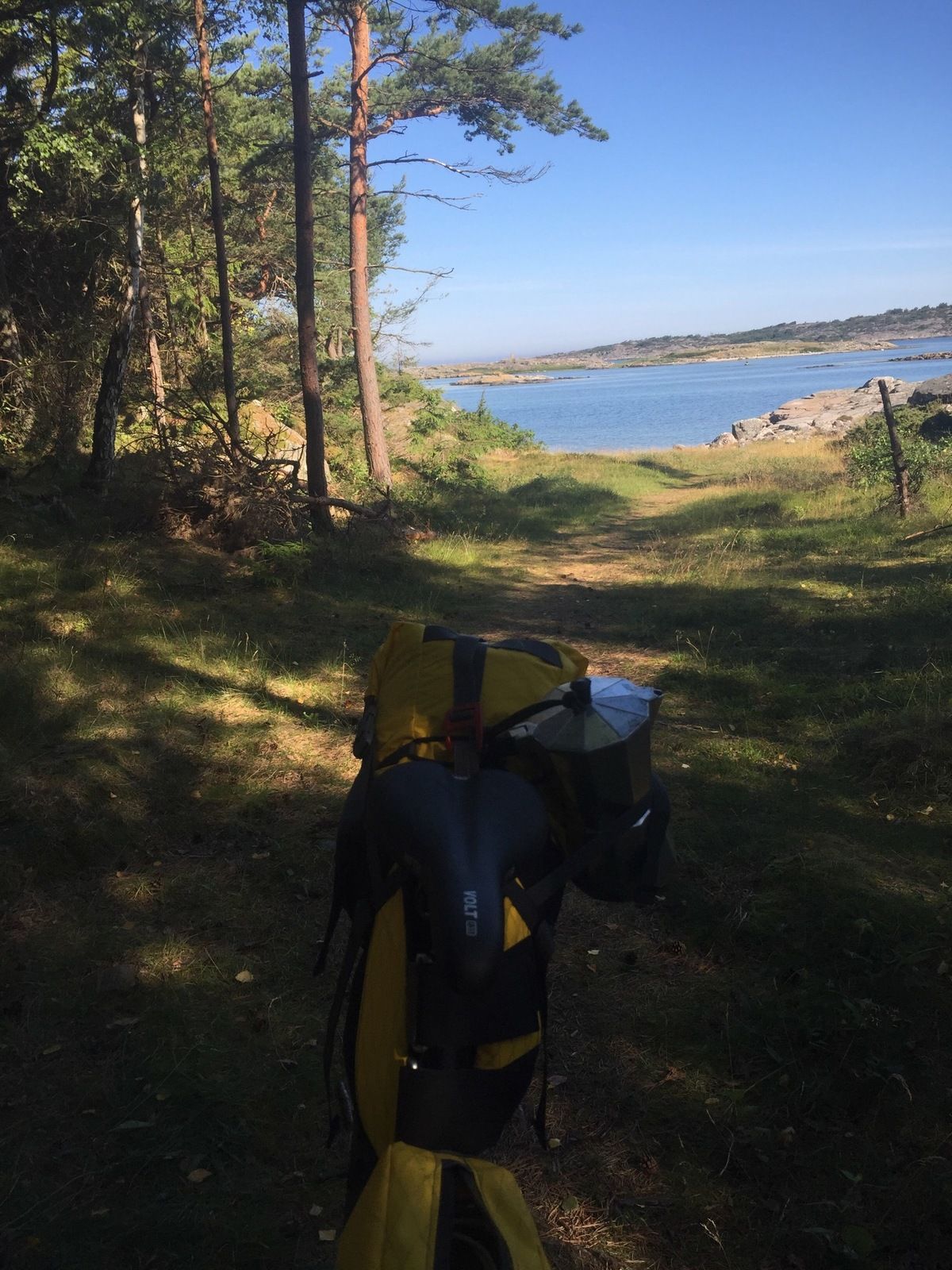

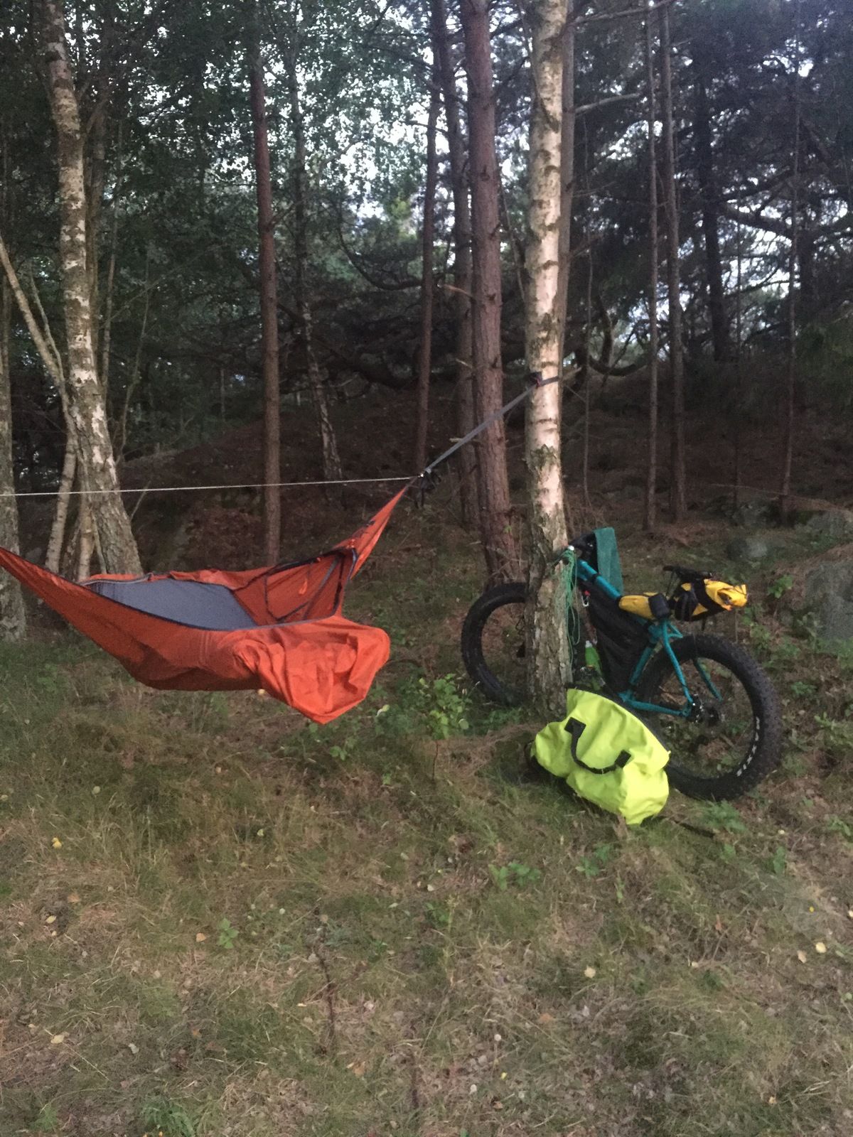

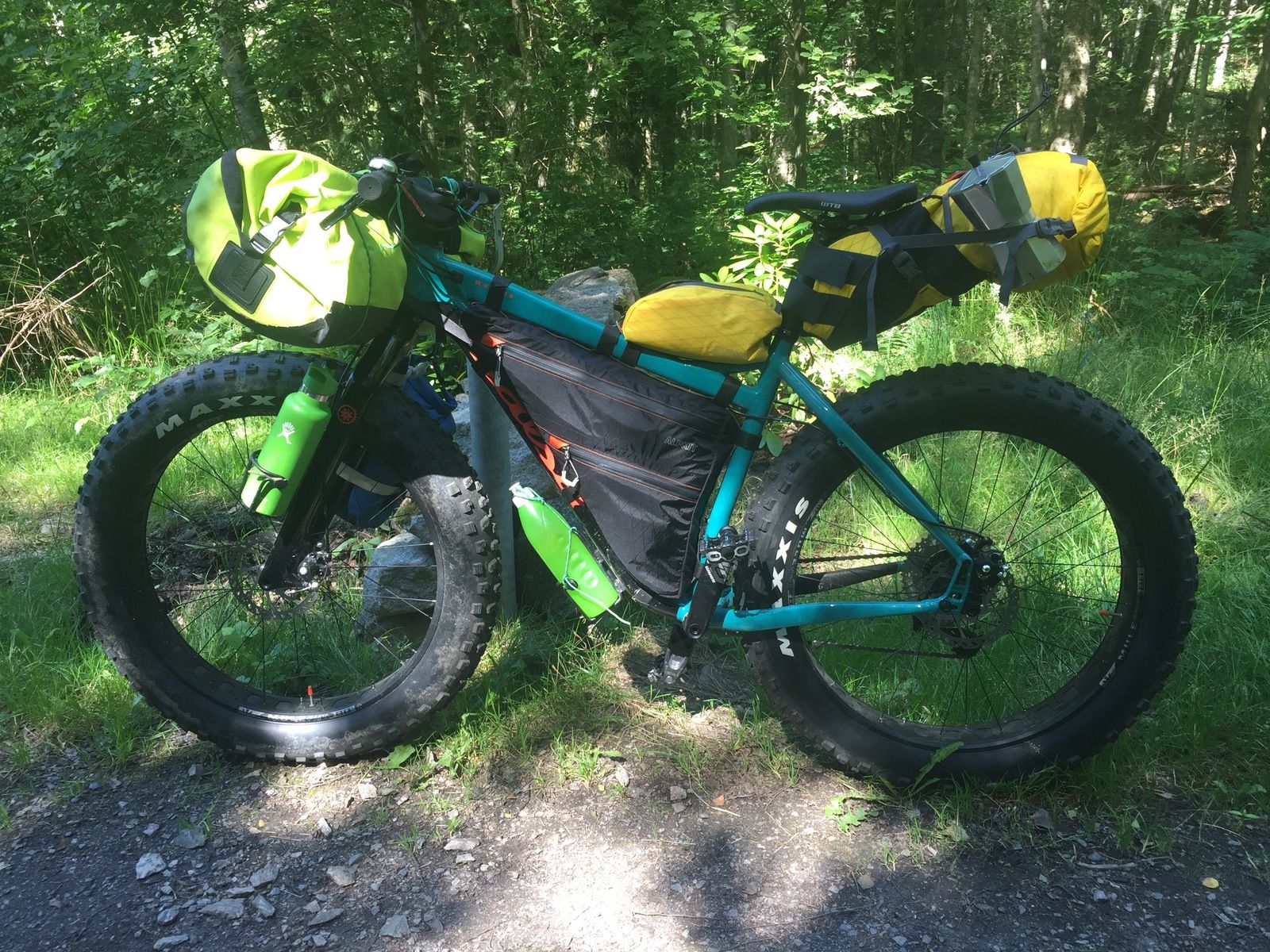

Hej! Körde en liten tur igår. Bara en natt, men första riktiga övernattningen med cykeln! Funkade över förväntan, men drar lärdom av några saker. Både utrustning och packning...
Bikepacking
Ser härligt ut, älskar att kaffekannan hänger lite nonchalant där bak!
Ska du iväg på ett större äventyr? Ser ut som att du har rätt rejält med packning!
Hade varit kul att veta ungefär vad du har med dig?

Ja det var väldigt kul och härlig tur... Ska svara på era frågor...
Man vet aldrig om ett längre äventyr väntar, det är ju såklart drömmen;)
Men angående utrustning så har jag börjat lite bakvänt om man ser med bilepacking ögon...
Jag har alltid älskat att vara ute i naturen å när jag såg hängmattan så tänkte jag att en sån måste jag ha!
Det är en Amok Draumr. Norska killar som uppfunnit den:) Man sover 90 grader mot upphängningen, alltså tvärs... Den är sjukt bekväm och man ligger helt rakt och kan således ligga både på sidan och mage om man vill!
Den kräver ett uppblåsbart liggunderlag för att skapa stabiliteten, jag har ett Exped synmat 7...
Det gör att hela sovsystemet både väger lite och tar lite mer plats än vad som kanske är optimalt att cykla med...
Men jag jagar absolut inga gram och prioriterar en god natts sömn:) Men vem vet, kanske att jag köper något lättare/mindre i framtiden...

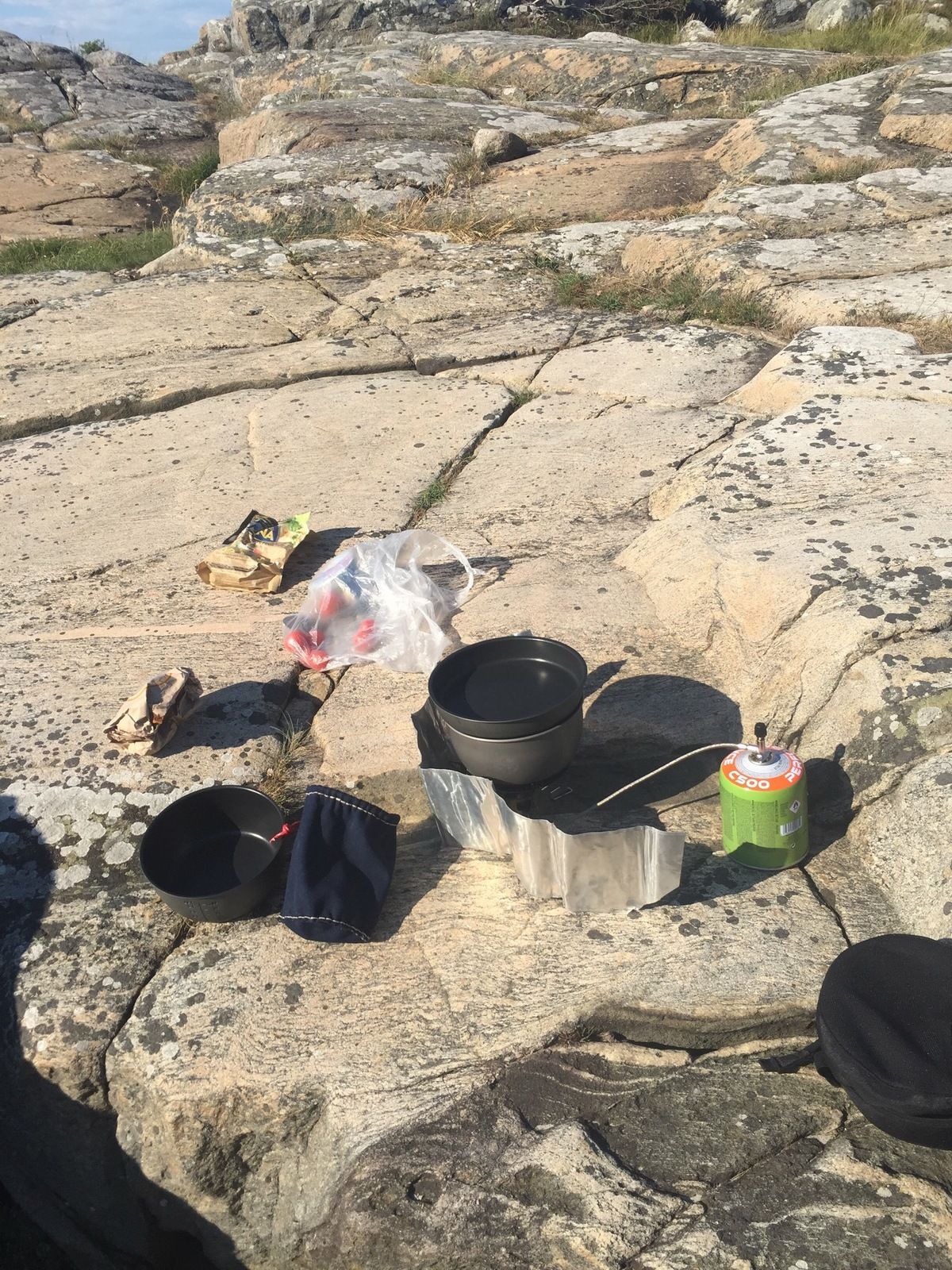

Samma gäller mitt kök jag har, egentligen anpassat för fler personer men jag kör med det jag har, och det tar därför oxå lite mer plats...
Cykeln, Salsa Mukluk är jag otroligt nöjd med! Det har var som sagt första gången jag körde den med lite tyngre last, och det gick väldigt bra!
Så kul med feta däck som bara rullar över sånt man aldrig trodde, stockar, stenar, hagar med mycket gropar mm, så kul!!
Så sammanfattningsvis, ingen optimerad utrustning, vad gäller storlek eller vikt, men så värt det i min mening! Laga god mat, dricka riktigt kaffe å sova gott!

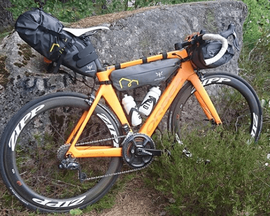

Personligen tycker jag Aero har för lite utrymme inom bikepacking. Har precis börjat prova på det här med bikepacking så jag slängde på lite väskor på min räser. Cyklade till Båstad förra helgen, tittade på sm och cyklade på hallandsåsen i två dagar. Sedan blev det en omväg över kattegattsleden hem.
Man får stå ut med lite hånfulla kommentarer från träningskompisarna men nu har jag köpt en cykel som passar lite bättre för ändamålet.

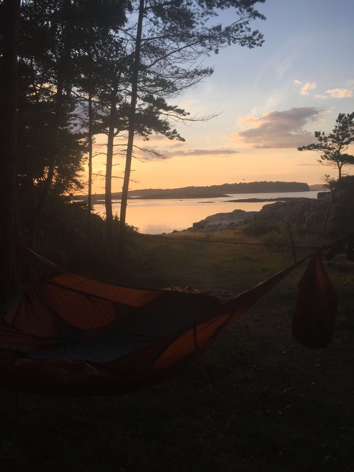

Sov ute med våra DD Hammocks i torsdag. Var helt underbart! Tog bara bilen till en vacker plats, käkade lite ölkorv, drack lite bourbon och snackade. Men nu till min fråga: jag fattar att det tar lite tid att få till det, men hur göra ni för att sova bekvämt i era hammocks - och inte som en banan? Använder ”självuppblåsande” liggunderlag fr Ge-kås pga dåligt med pengar + mest bara för isolering. Men det gled ju nästan ut under natten, är det en bra idé att sy igen mellanlagrets öppning lite?
Ni som har Hammock - vad har ni för liggerunderlag/isolering?

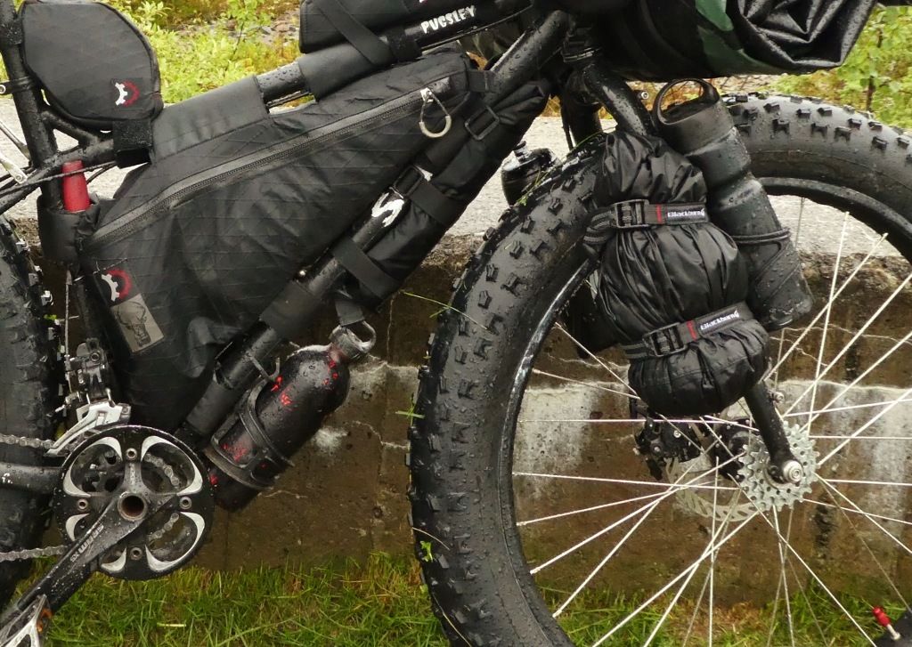

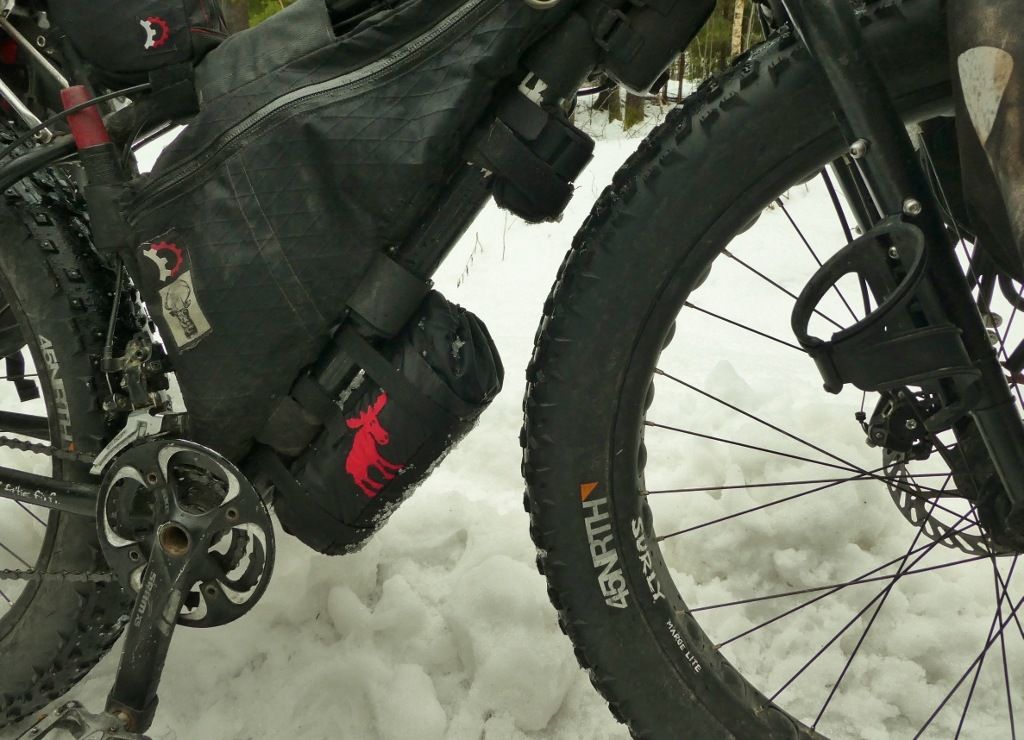

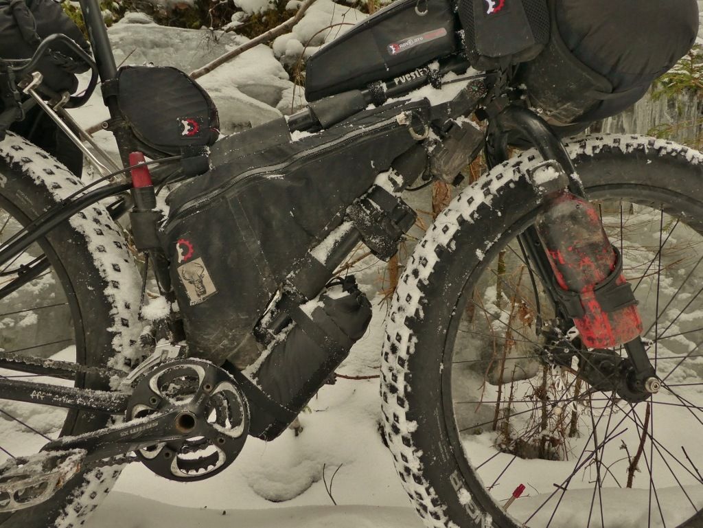

Sydde själv några små bikepackingväskor, dem är så jävla dyra att köpa så jag vägrade, tjuvtittade på några och kopierade. Här några exempel, kanske man får några idéer: http://www.bikepacking.com/gear/bikepacking-accessory-bags/
Jag kopierade Bedrock Honager Nalgene Bag: http://www.bedrockbags.com/gear/honaker-nalgene-bag Den sitter mycket bra på fatties underrör och jag använder den också i en Salsa och Blackburn Cage på gaffeln. Den är inte vattentätt som en drybag men det behövs inte, har den bara för 1L vattenflaskan.
Tyckte den var lite tråkigt så sydde en liten älg på. Okej, det liknar mer på en konstig ko, men äsch, det är min första ritade älg. Och det hjälpte att övervinna älgtraumat som jag fick efter ett möte med en sur älg. För att övervinna traumer får man ju konfronterar sig med rädslan :)
Sydde också en verktyg/innerslangväska för fatties stora innerslang. Den tar så mycket plats i ramväskan och nu har den sin egen plats på underröret. Finns ju plats mellan stora däcket och röret så varför inte änvända den:
Har cyklat några månader med den, också bikeraftat i salt vatten os, och det gick mycket bra. Blir bara lite smutsigt ibland, men den är vattentät så ingen fara.

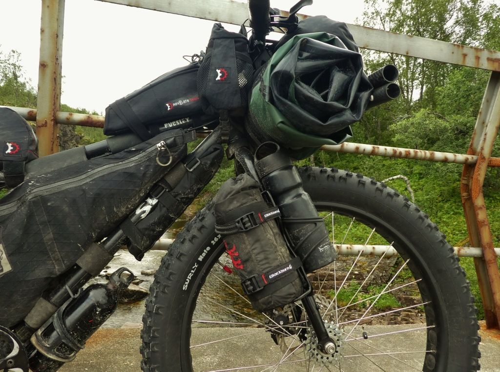

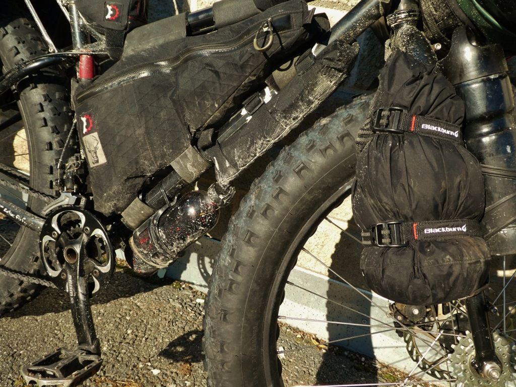

Cyklade också mer än två månader med en Blackburn Cargo Cage på gaffeln; är mycket nöjd med den! Tycker den är bättre än Salsa Anything Cage. Stor fördel är att det går att sätta på en extra flaskhållare (hållaren har några hål för bultar) och att den är utan väska inte så stort som Salsas AC. Den sticker mer ut än BB och det kan vara lite jobbigt tex när jag får skjuts i en liten bil eller när cykeln ligger på packraften.
Hade först den självsydda väskan i hållaren med en 1L flaska. Behövde på resan fler vattenflaskor för det var jättetorrt i Sverige den här sommaren, men när jag kom in i blöt Norge/Finland bytte jag den till en vattentätt drybag med kläder i.
Tog förstås många bilder åt olika håll för det gör man ju som fotofetish:
Går också mycket bra på Happyraften, behövde inte ta av väskan, stor fördel:
Väskan är som en mjuk kudde under gaffeln :)

Snyggt Yonna.
Den röda älgen blev ju riktigt bra.

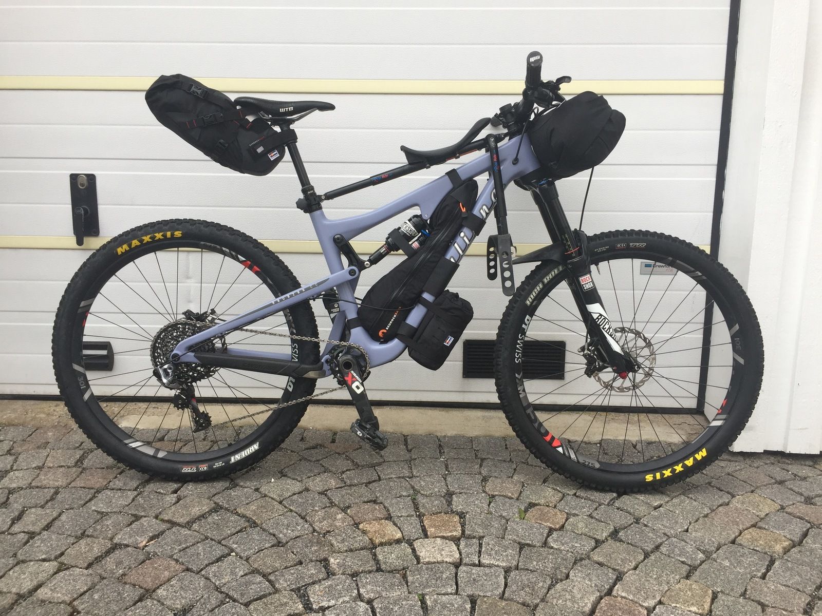

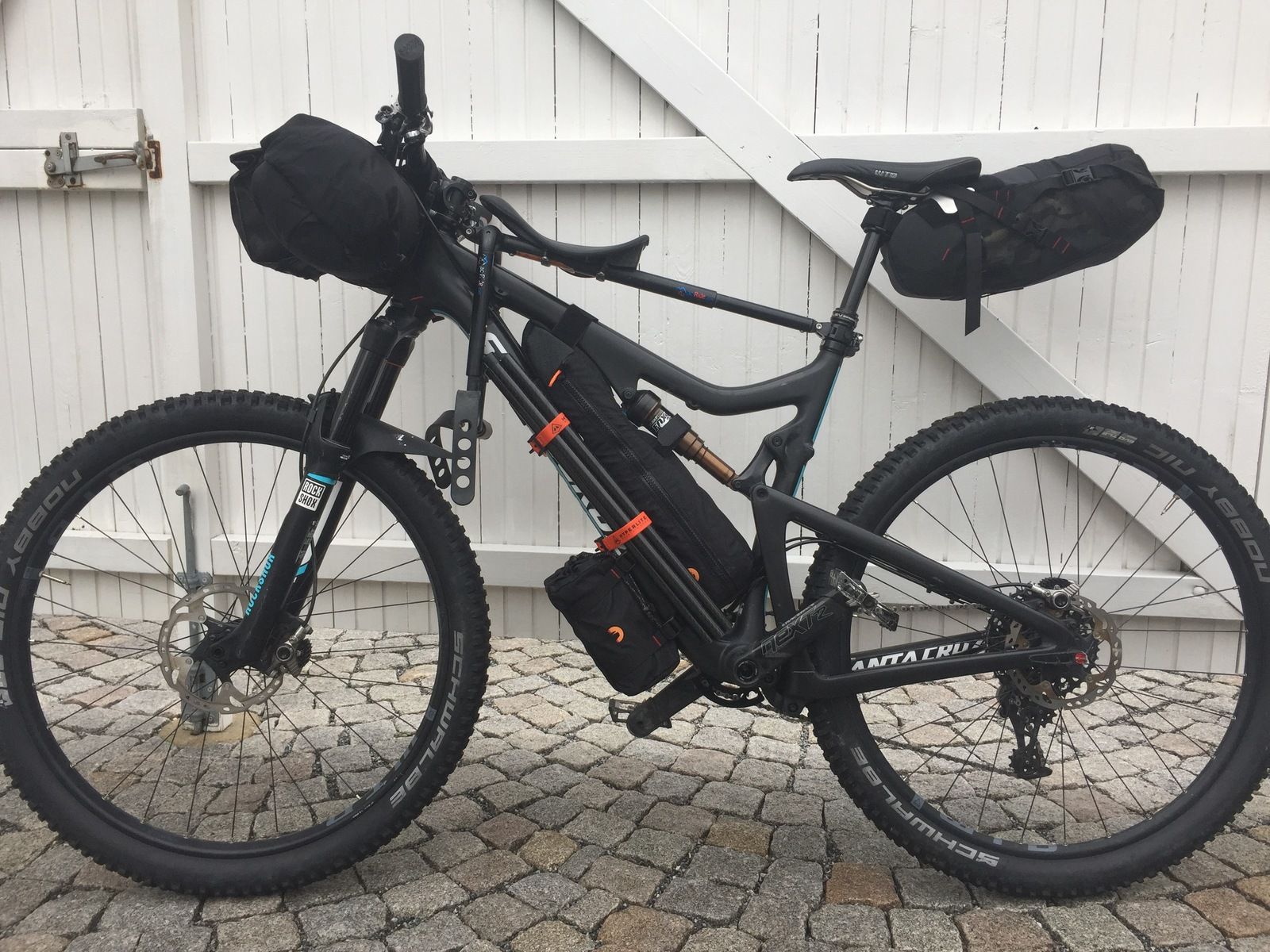

Jag har sytt alla mina väskor själv och har också, till viss del, kopierat av och inspirerats av andra väskor som finns på marknaden. :)
Här kan du se en bild på mina väskor:
https://www.instagram.com/p/BksA4Z1nW-u/?utm_source=ig_share_sheet&igshid=12rw3kl7wft9w
Kul! Det måste vara mycket jobb! Framförallt ramväskan, inte lätt.
Och du har dessutom en packraft, en grön MRS, ser härligt bekant ut! ?
Hur sitter framväskorna fast på gaffeln, ingen pakethållare? Och är dem vattentäta?

Snygg älg - det är få svenskar som ens bryr sig om att försöka avbilda det djuret :) - själv skulle jag vilja kunna dekorerar min packningen med en kossa...
Jag gillar också att du har fast fäste för en röd hederlig Morakniv!

Ramväskan var inga problem att göra. Selarna som håller packpåsarna vid styret och vid sadeln var lite trixigare att få till.
Yonna sa:
:) Ja den köpte jag i år efter att i flera år velat ha en. Jag hade inte samma tur som du, som fick en ;)
Yonna sa:

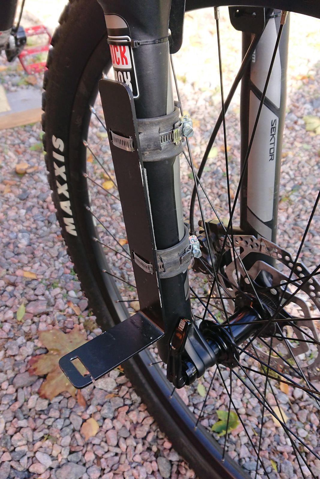

Alla väskorna är sydda i vattentäta material, men jag har inte tätat sömmarna, så de är inte 100 % vattentäta.

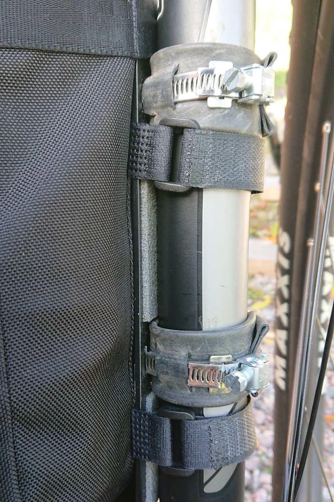

Väskorna på gaffeln sitter fast med hållare som jag tillverkat av aluminiumplattjärn som jag satt fast på gaffeln med slangklämmor.
Jag kan ta lite bilder på dem senare och lägga upp dem här sen.
Jag har mer eller mindre kopierat av de här väskorna :) http://www.bikepacking.com/gear/many-things-sack-review/
Bikepacking

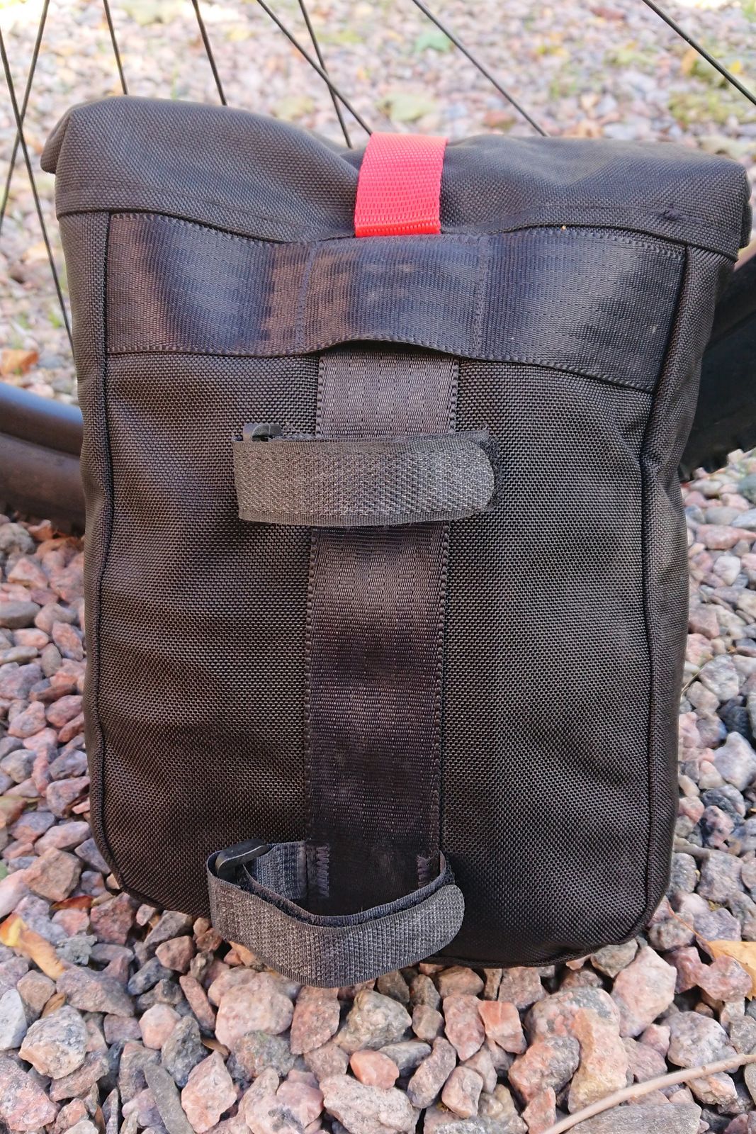

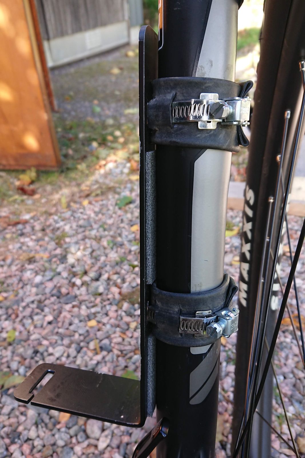

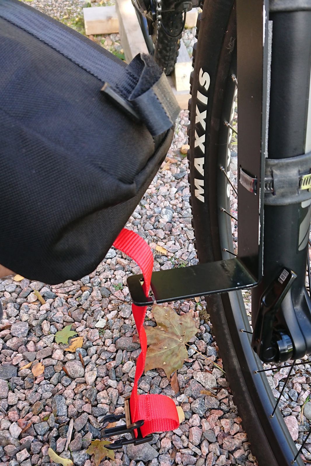

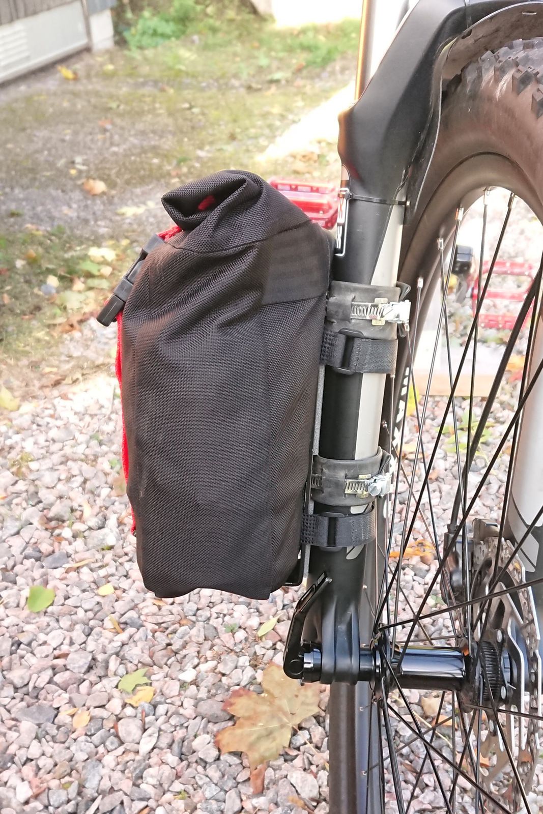

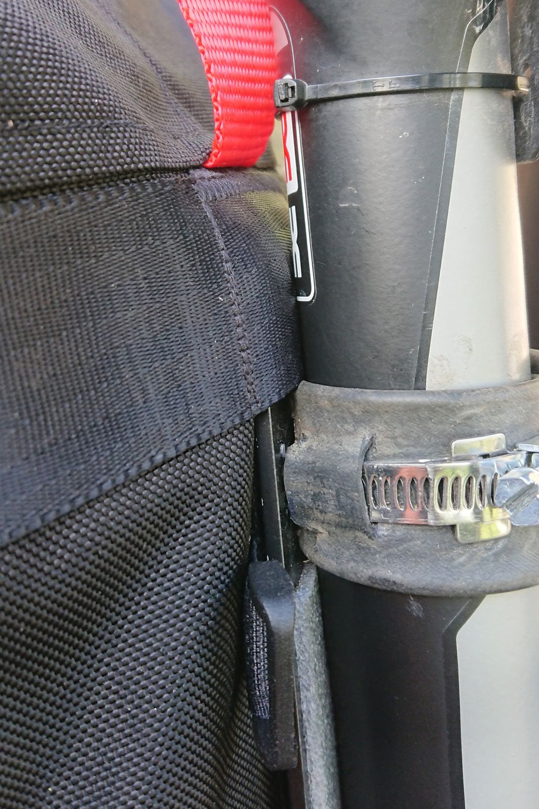

Här kommer lite bilder.
Så här ser hållarna ut.
Använde gammal innerslang som skydd mellan slangklämmorna och gaffeln, och rörisoleringstejp mellan hållaren och gaffeln.
Baksidan av väskorna ser ut så här. Nedanför den röda remmen finns en ficka där övre delen av hållarna träs in.
När väskan ska placeras i hållaren så trär man först in frontremmen i spåret.
och sen fickan över hållaren.
till sist kardborreremmarna runt både hållare och gaffelben.
Väskorna sitter väldigt bra.
Jag har planer på att köpa en gravel bike nästa år som har skruvhål på gaffeln. Då kommer jag borra hål i de här hållarna (och ta bort slangklämmorna) så att de passar på den cykeln också.
Bikepacking
Snuten sa:
Finurligt!
Men vill de inte vrida sig runt gaffelbenet?
Näe, då skulle jag ju inte skriva att de sitter väldigt bra.
Skulle man packa ner något väldigt tungt i dem så kanske de skulle kunna vrida sig.

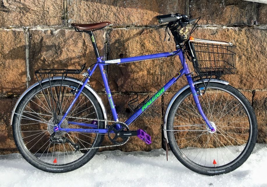

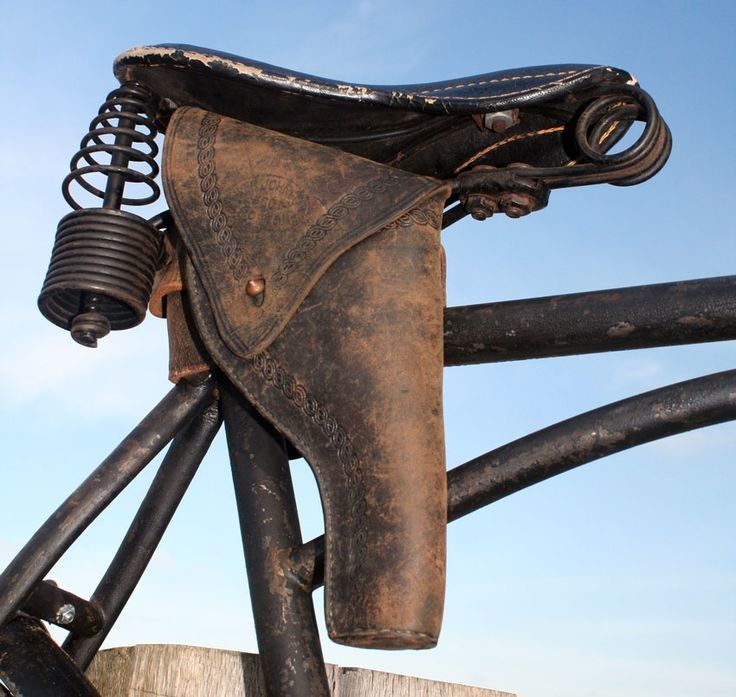

Ville först ha sånt som här på bilden, det är ju också bikepacking, men tyvärr går det inte i Europa :)

Wow! Mycket inspirerande! Ska försöka sy/bygga nåt liknande, men tror jag vill ha då lite mer runda och mindre skarpa/vassa gaffelhållare, det är snällare för gammla bilar os. Men vet inte hur jag ska göra :)
Tack för bilderna, dem är jättetydliga!

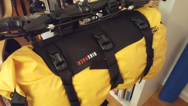

ElVikingo sa:
Det er vel en slags kopi (?) av Revelate Harness.
https://www.revelatedesigns.com/index.cfm/store.catalog/handlebar/Handlebarharness
Jeg bruker en slik og den fungerer veldig bra. Skal du sykle i teknisk terreng, er det en fordel å bruke en Surly Junk Strap eller lignende til å feste baggen bedre til styret.

Jo, det liknar mycket på Revelate Harness.
Har den nu fem år på fatbiken och är jättenöjd. På racercykeln är det kanske lite overkill men det struntar jag i, den funkar jättebra och det är ju huvudsak. Om den BikePack väskan/harness är lika då skulle jag inte tvivla och köpa den omedelbart.
Har inga bra bilder av Revelate harness, bara bilder med många grejer på den. Men tråden behövs lite mer liv och kärlek så ska ändå bomba några harnessbilder här, kanske bikepackers in spe får liten inspiration :)
Men först plocka fram några bilder ur mitt bildkaosarkiv så det tar liiiite tid ..

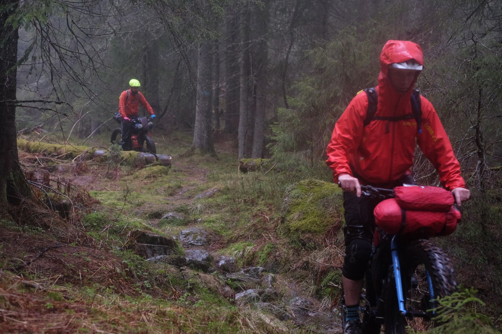

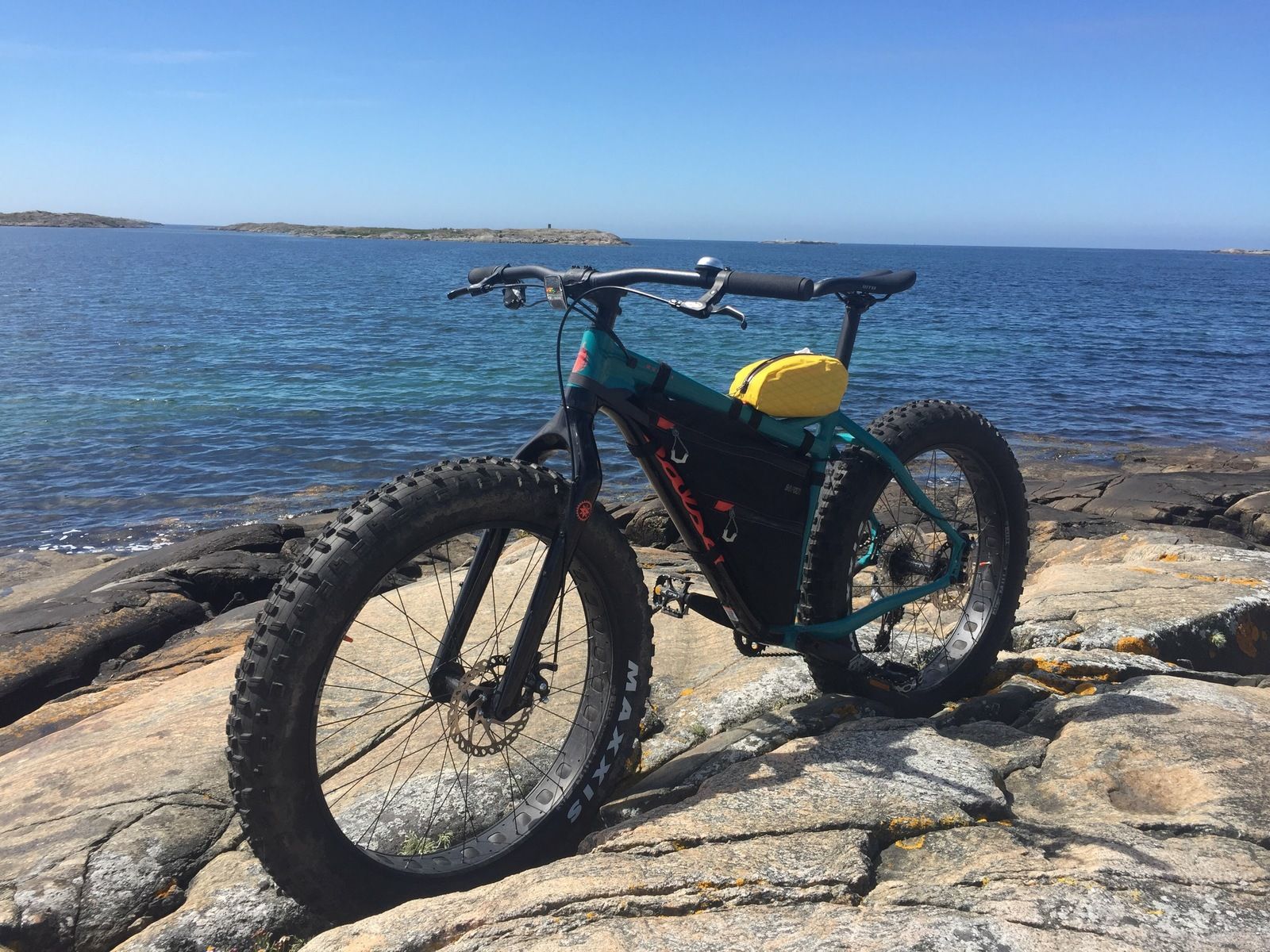

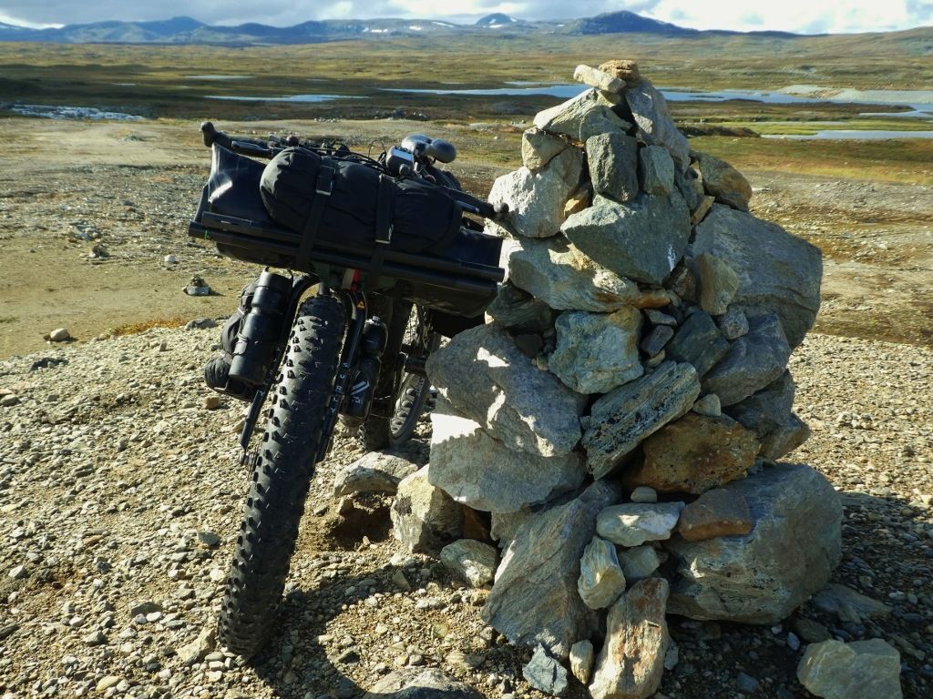

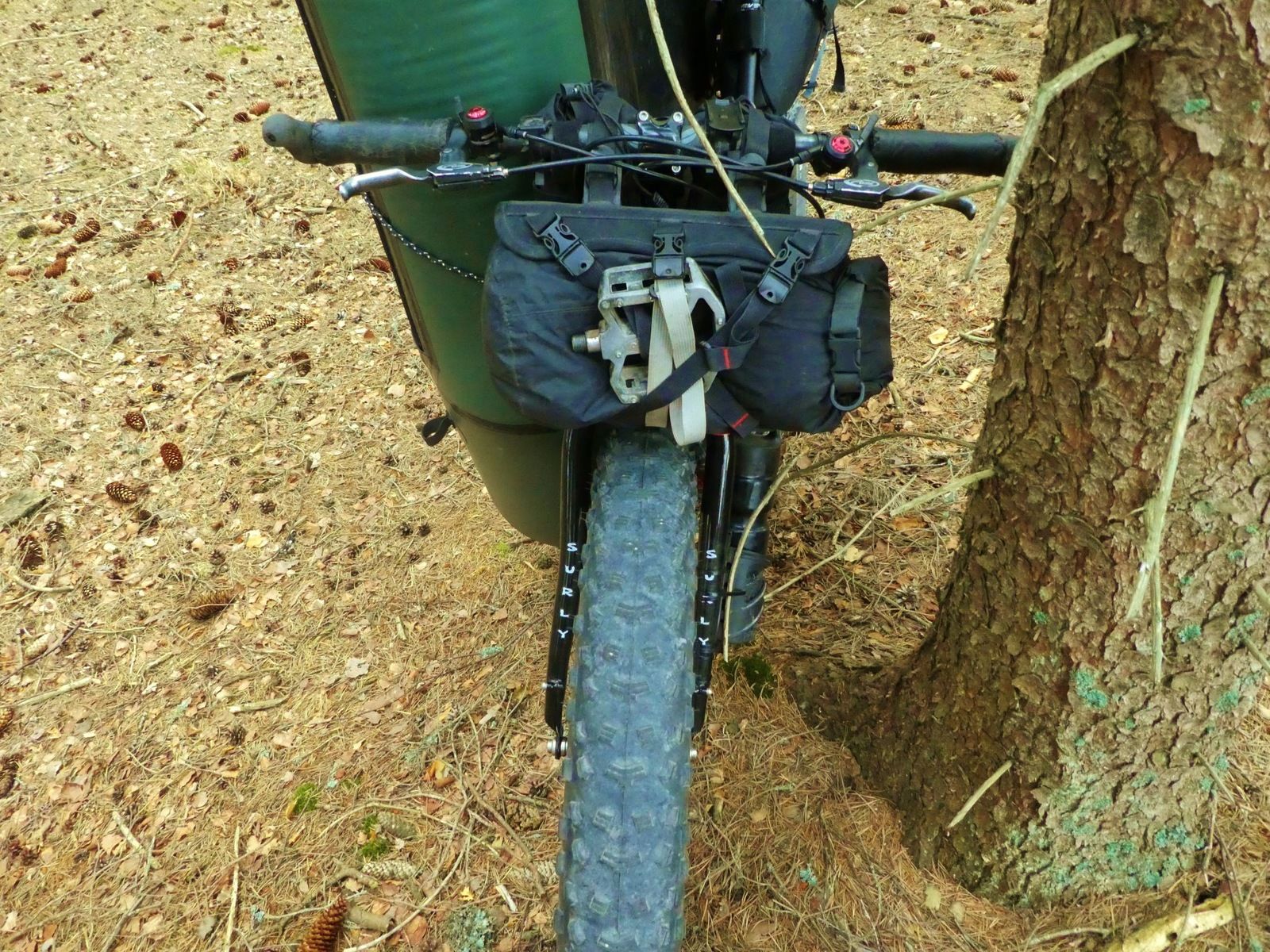

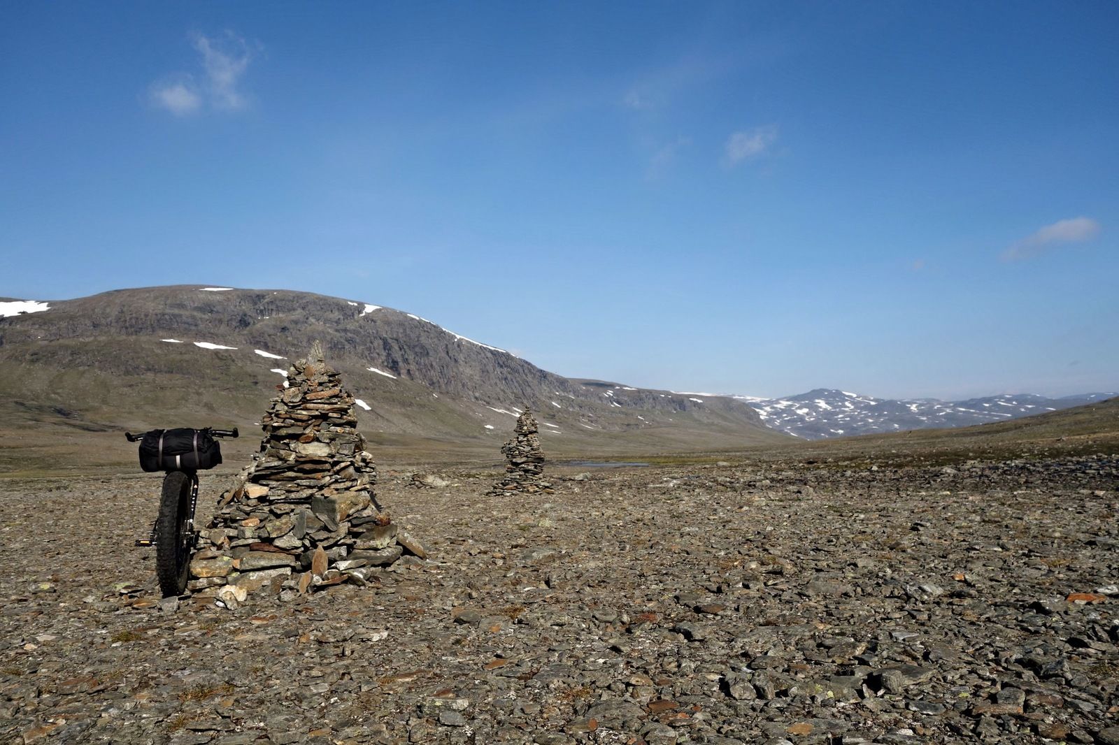

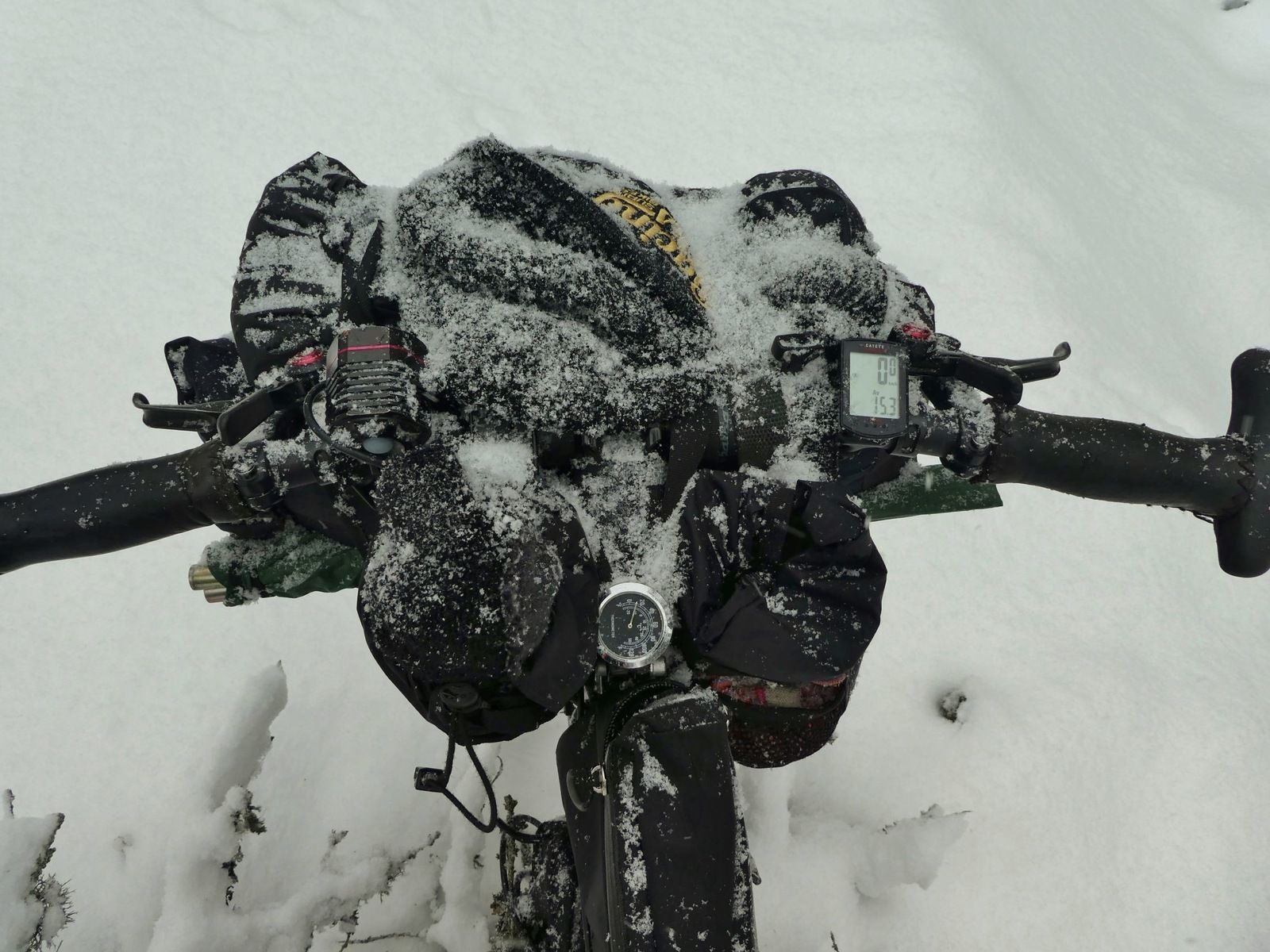

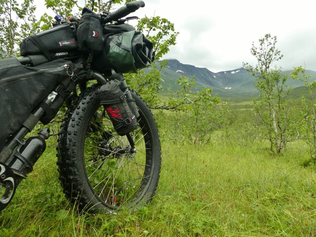

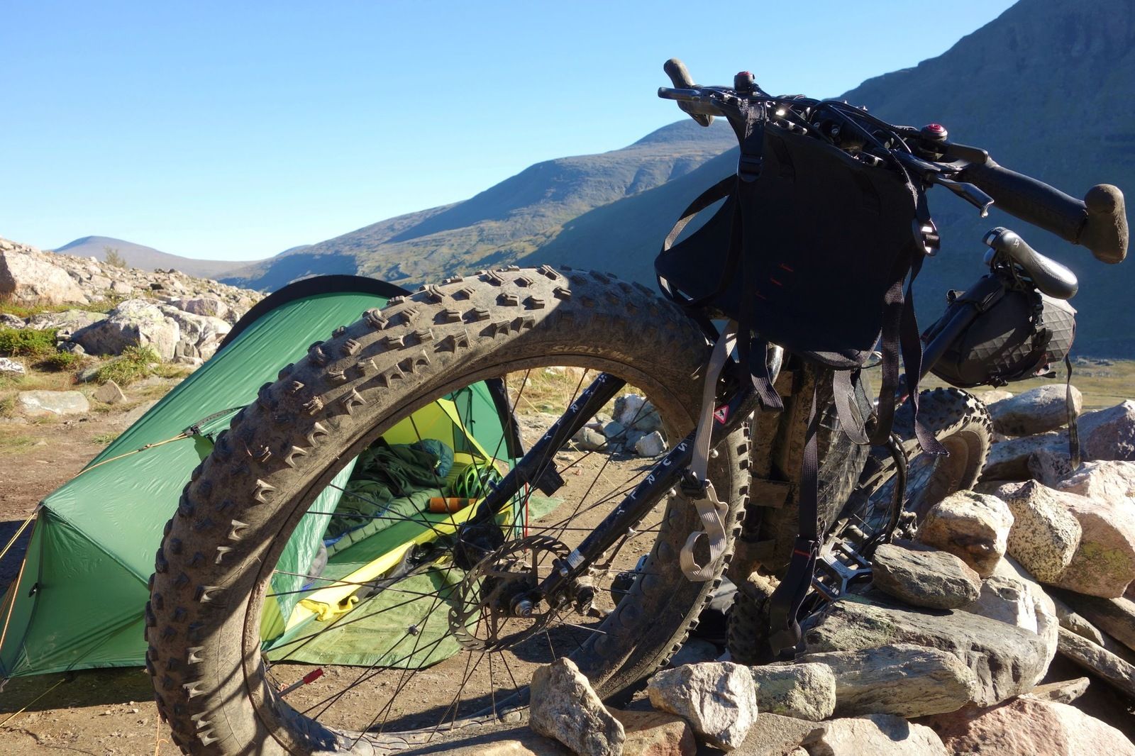

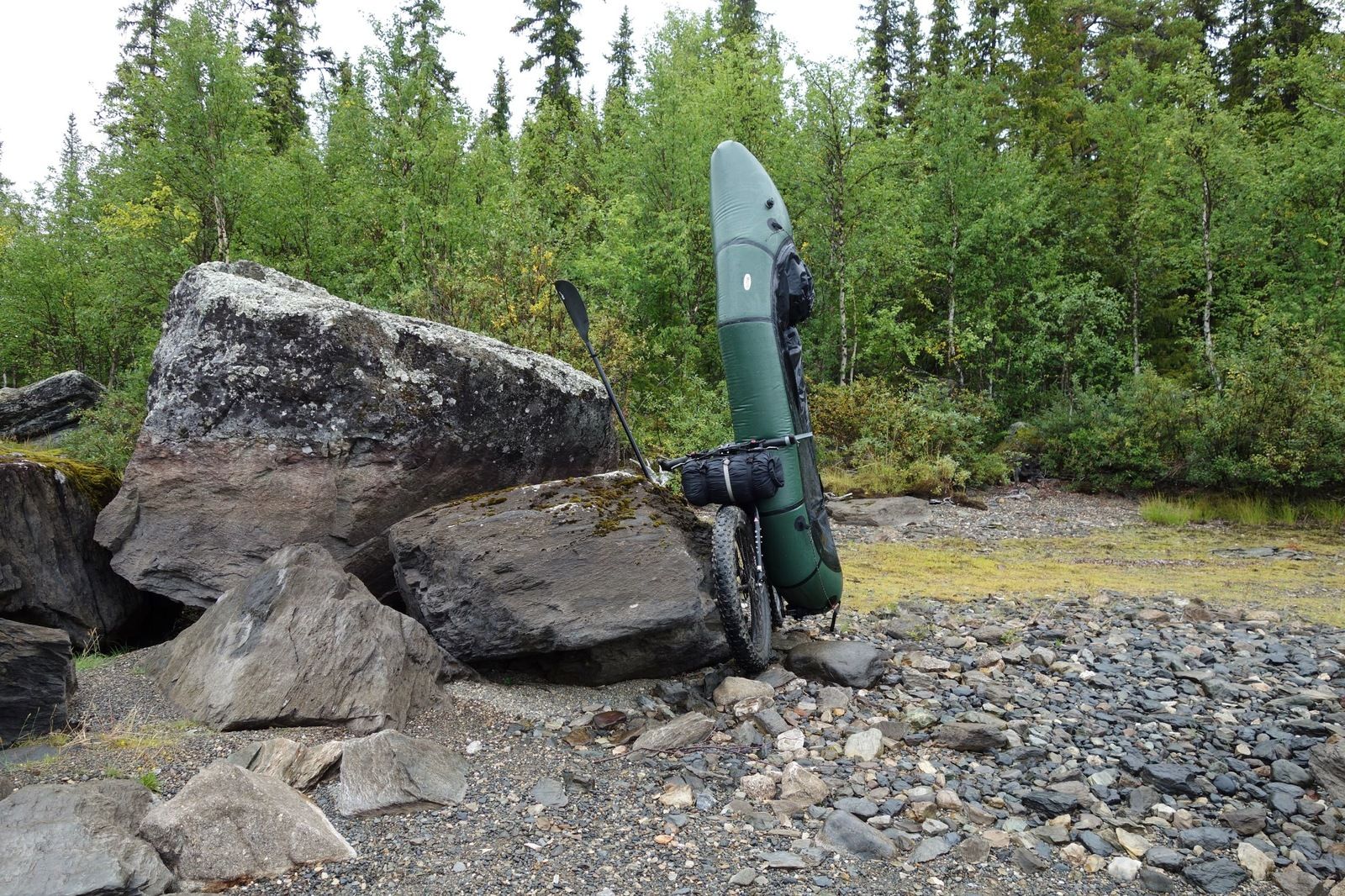

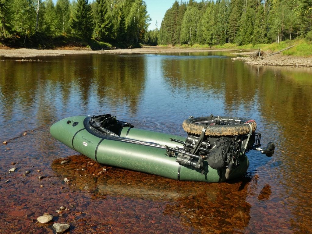

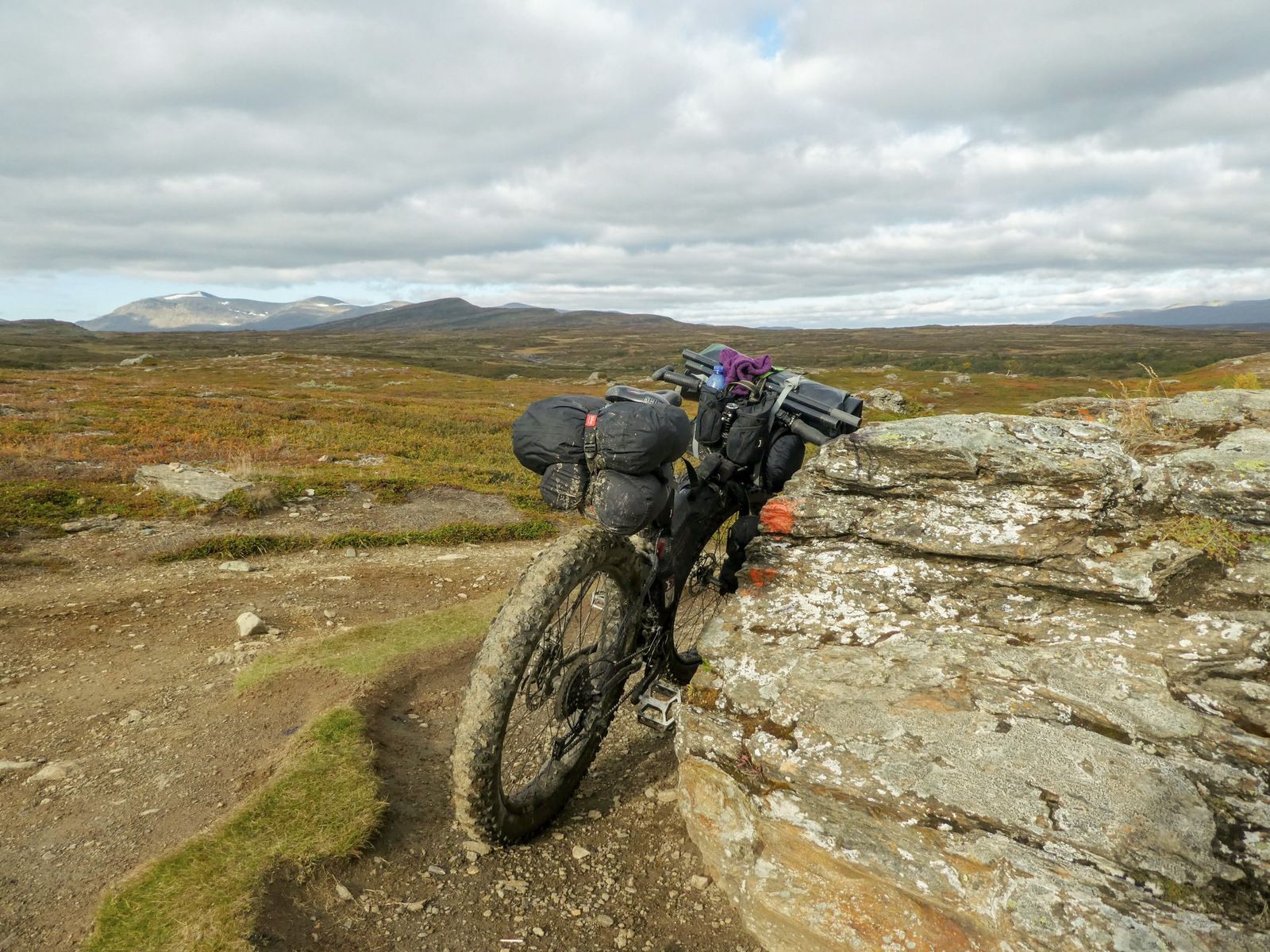

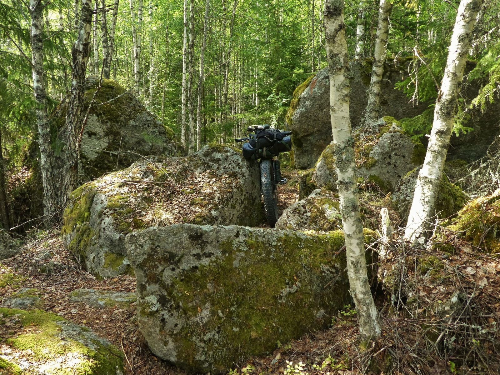

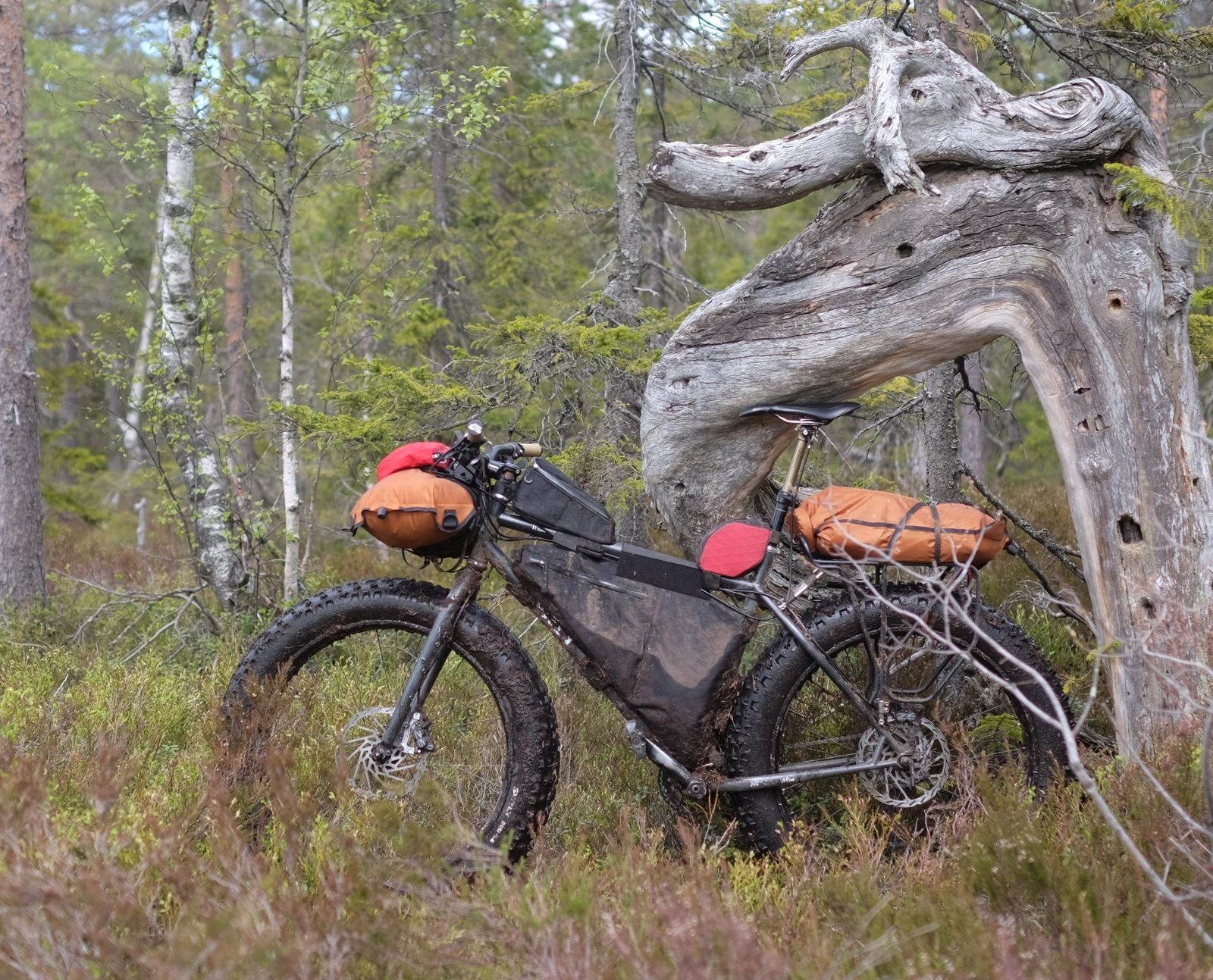

Kunde som vanligt inte välja så det blir några bilder mer än 'några'. Men äsch, bilder säger mer än ord :)

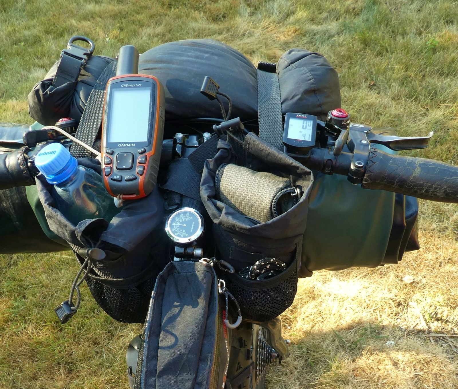

Som sagt, har bara bilder med många grejer så då ser man inte harness, men den tål iaf mycket vikt. Som här med bl.a en packraft.
Och här med packraft, paddel, regnkläder, vintersovsäck, kläder, handduk, mössa, handskar och hygienväska med tandkräm, plåster etc. Och det gick :)
Eller i vintern med ännu mer grejer som ett större tält och tjock tältstång.

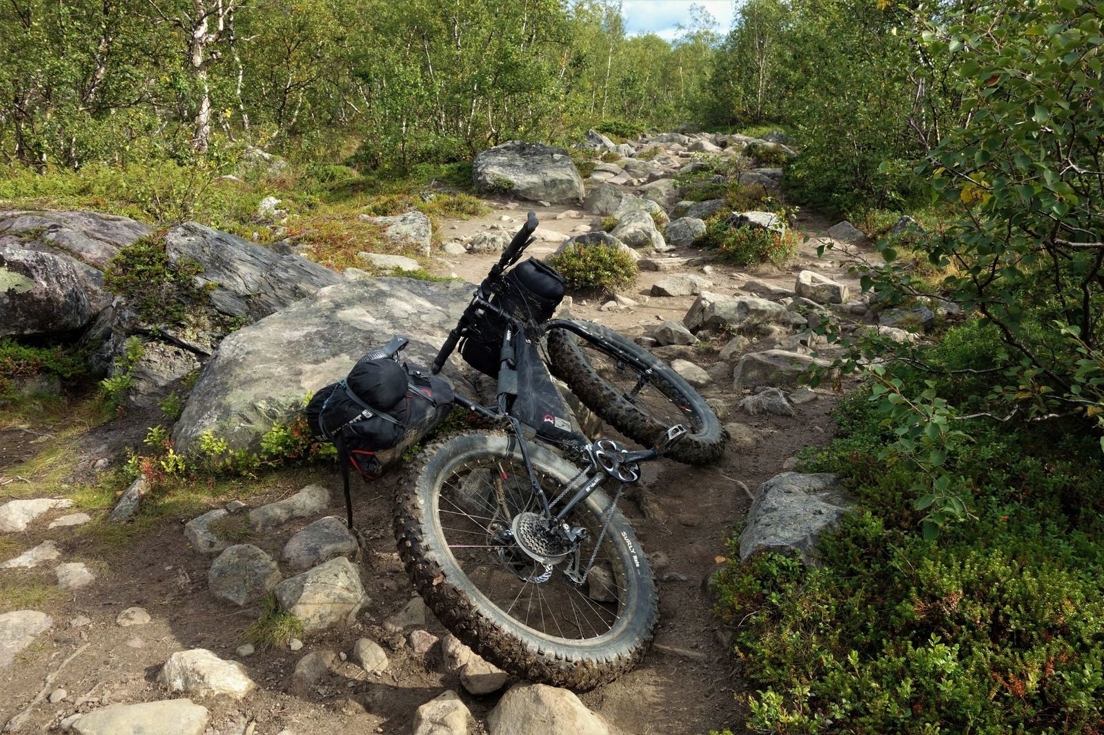

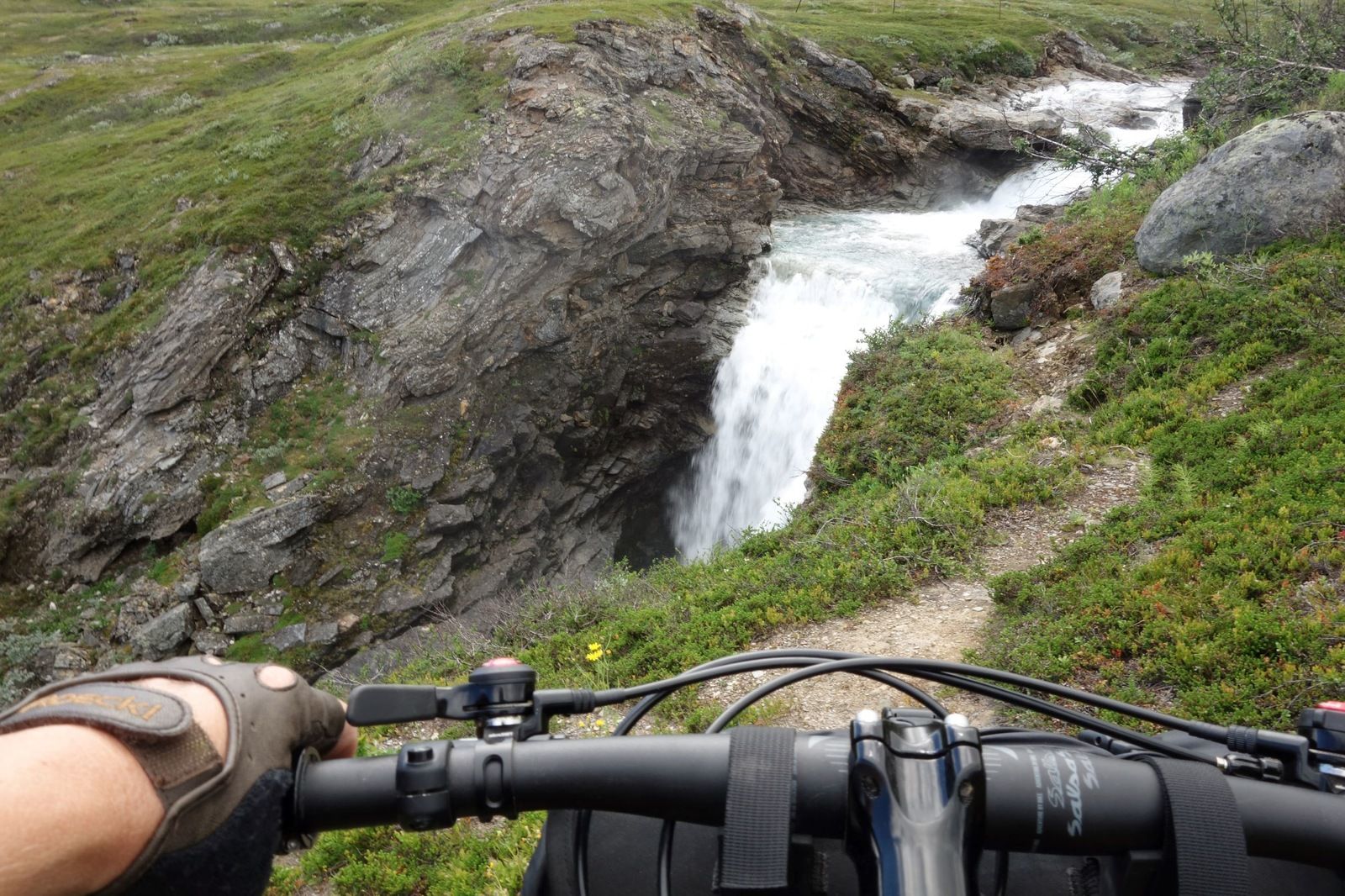

Har alltid känns trygg, också på lite farliga stigar som här.

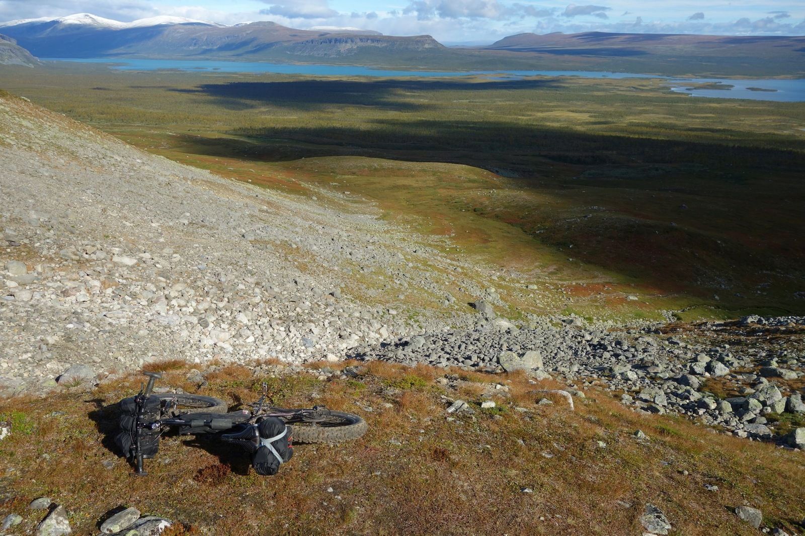

Eller här på den jättebranta backen med lösa stenar (kungsleden). Även för en backpacker var det lite jobbigt att hålla balansen när han klättrade upp, så med fullpackat cykeln var det lite jobbigare. Bara lite ;) Men det gick och utan harness hade det aldrig lyckats för då behöver man en tung pakethållare med ännu tyngre sidoväskor, och då blir det omöjligt att push/bärcykla på en så brant backe.
Här på en kullerstensgata ;) Skulle inte heller funka utan bra harness, jo jag har cyklat med en drybag som satt fast med bara spännband (så utan harness) men efter några mil var drybagen sönder/sliten under spännbanden. Det går bra på asfalt men inte i jobbigt terräng.
Mil efter mil i ett landskap var ingen kan bo, så då behövs grejer man kan lita på. Plus en stark cykel som kan bära allt :)
Härligt att det finns fatbikes och bikepackgrejer.

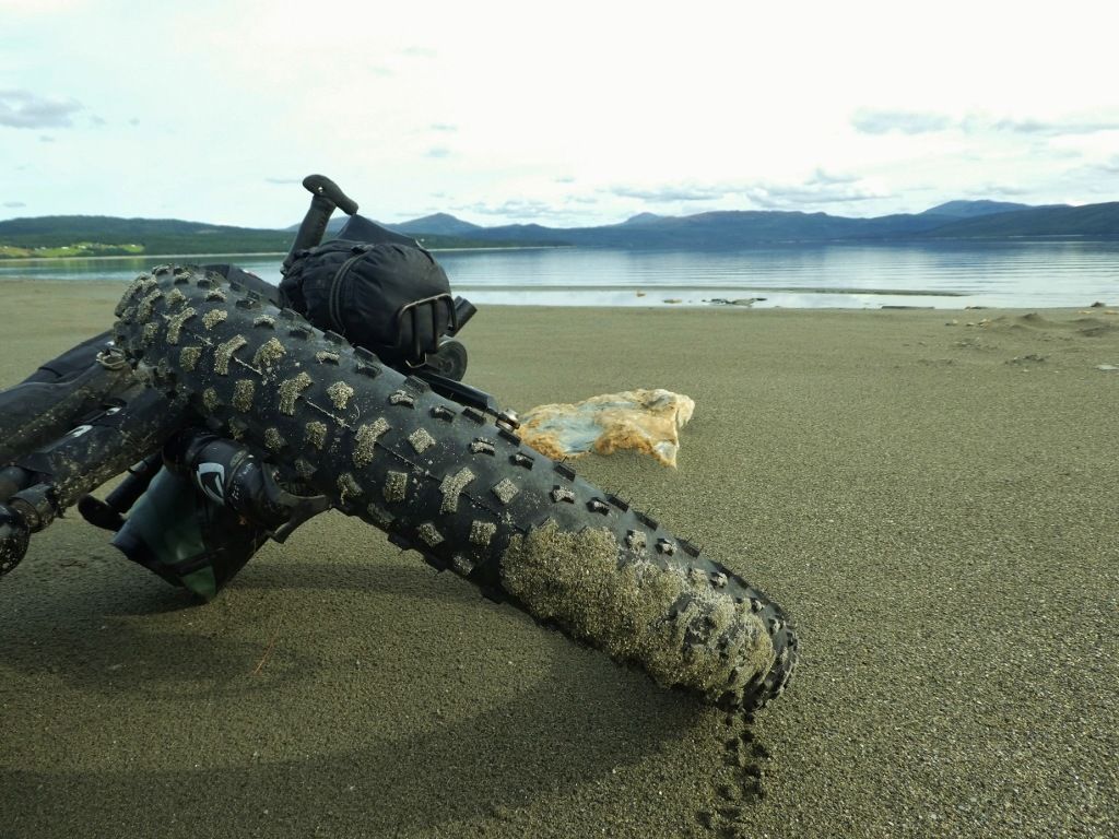

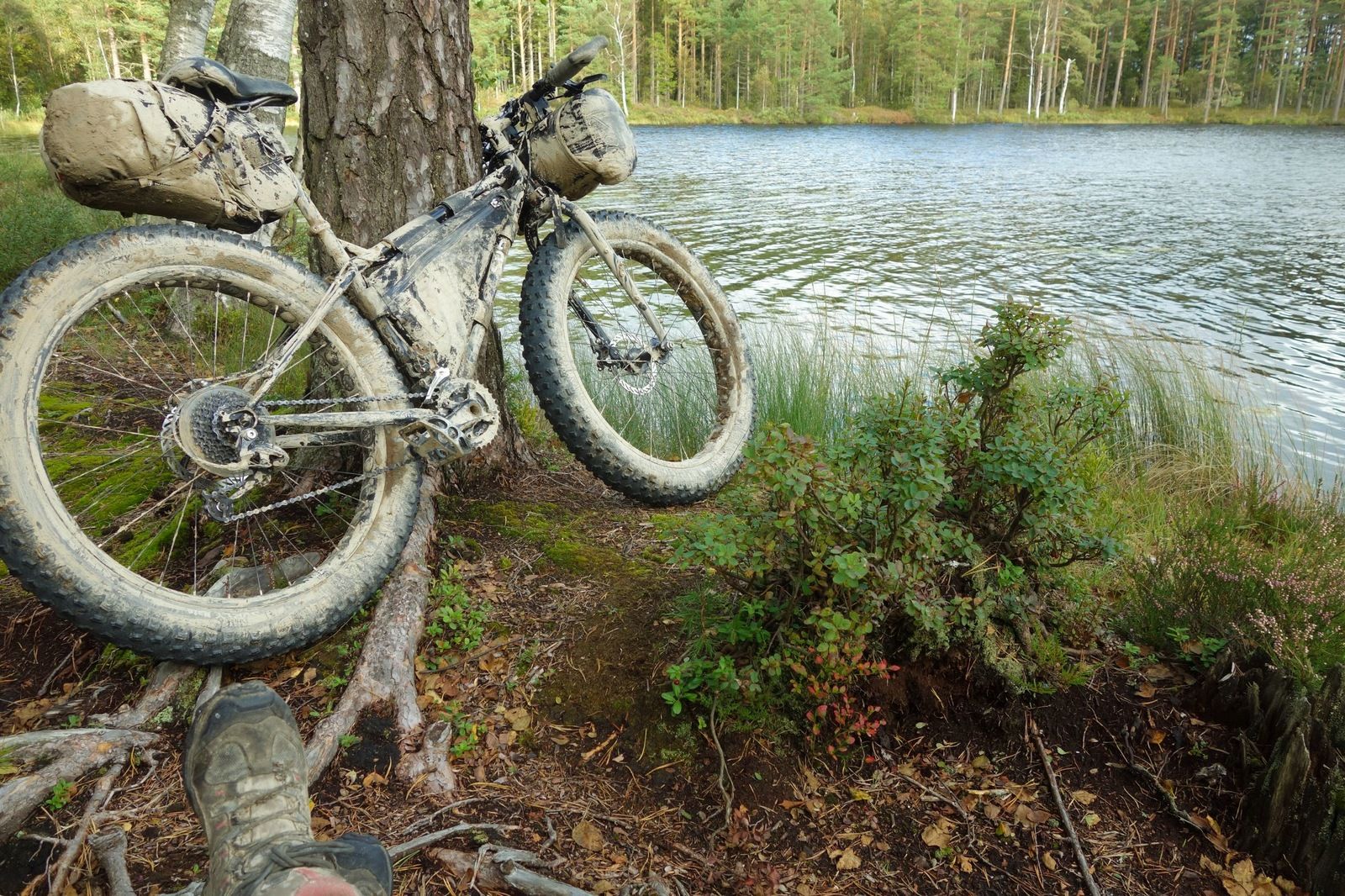

Funkar även i vanligt skog ;)
Och med 'klassiska' baksidoväskor ;)

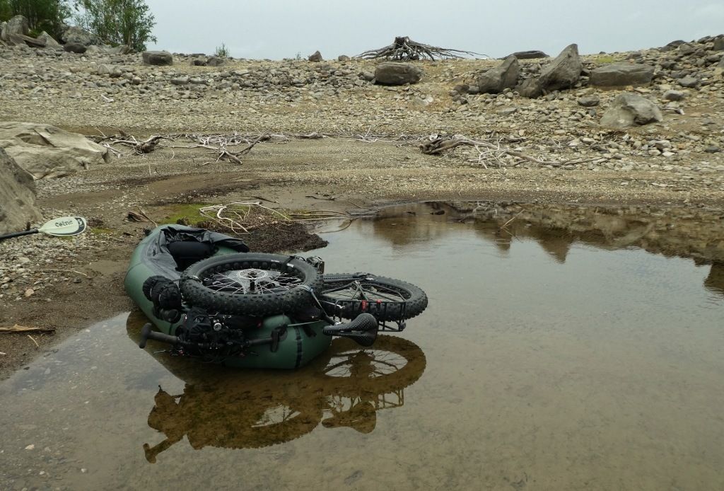

Med 2meter packraft på pedalen.
I skit och lera.
Går även bra med bara en liten påse med kläder och en cykelpedal :)
Och den väntar varje morgon med munnen på vid gaffel, hungrig och villig att bära packningen :)

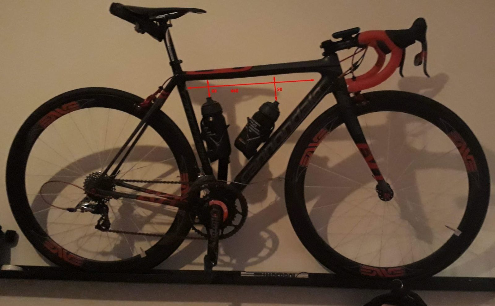

Tips önskas på ramväska som passar i min diminutiva Cannondale Supersix. (Siffrorna är 60-440-90 vä-hö)
Om jag fick önska hade jag gärna provat en väska i Göteborg, för att vara på säkra sidan. Så om du gillar belgiskt öl, har en ramväska du är nöjd med som du tror kan passa min cykel, tveka inte att höra av dig!

Topeak kanske. Bikefixx på Övre husar har dom väskorna

Jag har en 4,5 l Topeak, den är nog för stor. 120-450-115 i samma ordning.
Med flaskställ med öppning åt sidan blir det lite lättare att få plats med ramväskan på lilliputtcyklar.

Har en apidura och en alpkitväska som du gärna får prova.
Apiduran passade asbra på min caad samt specz diverge. Hojta till bara.
Dessutom hade jag om jag varit du, skaffa shimanos bidon adapter, då kan du få ner flarrna några cm.
Har även sådana som du kan få prova.
Vilken har du kört på Divergen, den lilla på 3l? Är lite fundersam om man skulle skaffat en sån eller en "full frame"...
Bikepacking
Tack för bra tips! Hann förbi en sväng hos Bikefixx och kollade, minsta topeak passar om jag bara har 3dl-flaskor med sideloader flaskställ. Ska testa iddqd-s varianter på lördag, sen blir det beslut (om ingen annan har nåt annat att testa). Alpkit skulle funka fint, men tror inte jag har tid att få hem en specialsydd på 2 veckor. Det får bli nästa gång.
