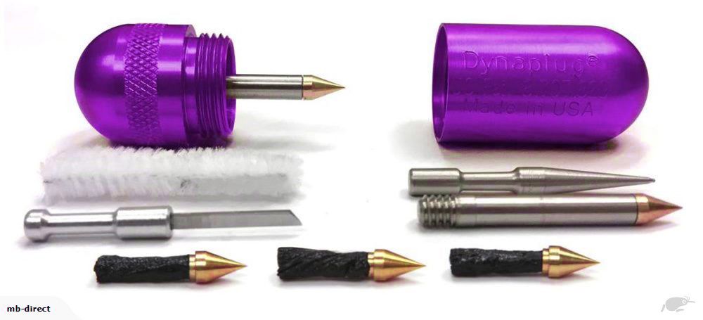

Dynaplug ser ju onekligen riktigt smidigt ut. De än lilla mässingsspetsen lämnar man i däcken helt enkelt...? Om man får genomslag och slår den genom tubelesstejpen ser jag en viss potential för strul, men det kanske är långsökt. Får studera mer Youtube!
Dock ska sägas att jag aldrig fått en sådan punktering på cykeln. Det är ju främst sten som äter sig in sakta men säkert och skapar hål som inte är runda. Undrar hur det funkar då, när skadan är en liten skåra snarare än ett hål..

Jag köpte en dynaplug. Inte haft punka sen dess!
10/10 kan rekommendera
Givet att man ändå behöver ha av däck och byta eller laga (jag har också alltid nål och tråd med på långtur), och man till slut slabbat iväg all tubelessvätska, är det då inte helt nödvändigt att faktiskt ha ny vätska med sig?
Har man reservdäck med syfte att få på det tubeless så är nog ny vätska en förutsättning ja. Alternativt en rejäl punka där det mesta läcker ut. Då kan det ju vara skönt att fylla på kanske.
Dynaplugen ligger ju precis under däcket så även med ett genomslag just där så borde ändå djupet i fälgen rädda en, men visst, det finns kanske en minimal risk

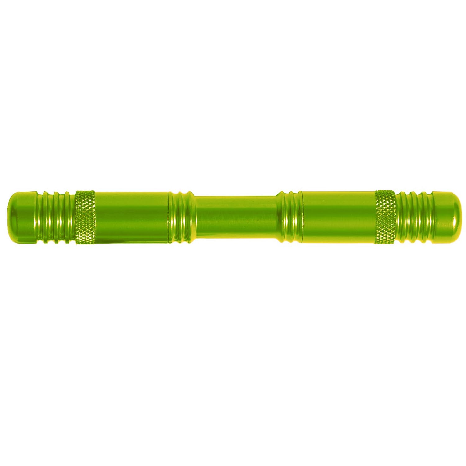

Tack för många fina svar!

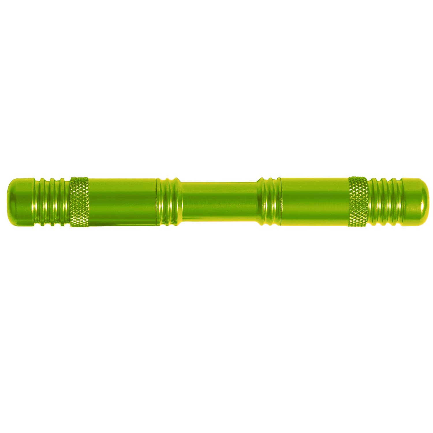

Dynaplugs kommer ju i superelegant förpackning och jag gillar verkligen hur smidiga de verkar vara att använda. Att en sats kostar typ 799 kr är kanske lite hysteriskt, men det ser ju verkligen ut som kvalitetsgrejer.
Finns med glad färg dessutom!?
Att släppa sargen känns dock lite motigt eftersom jag är så inkörd på slang och sätter en del heder i att snabbt och effektivt kunna laga punka i fält, men jag förstår ju också att många saker är bättre med tubeless. Känns därtill som en ganska mogen teknik som man verkar kunna lita på mer eller mindre. Landsvägscykeln med tubelessfälgar men däck monterade med slang tittade lite nervöst på mig precis...?
Visa bilaga 680621
Finns den i grönt?
