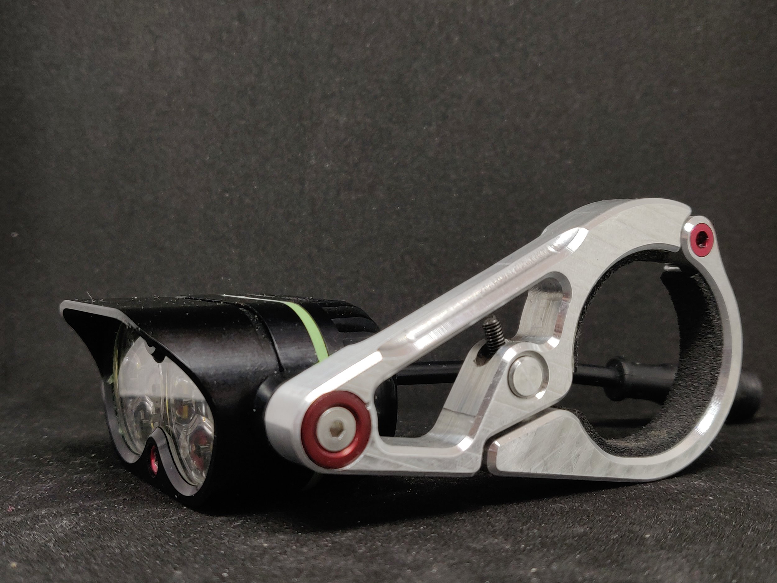

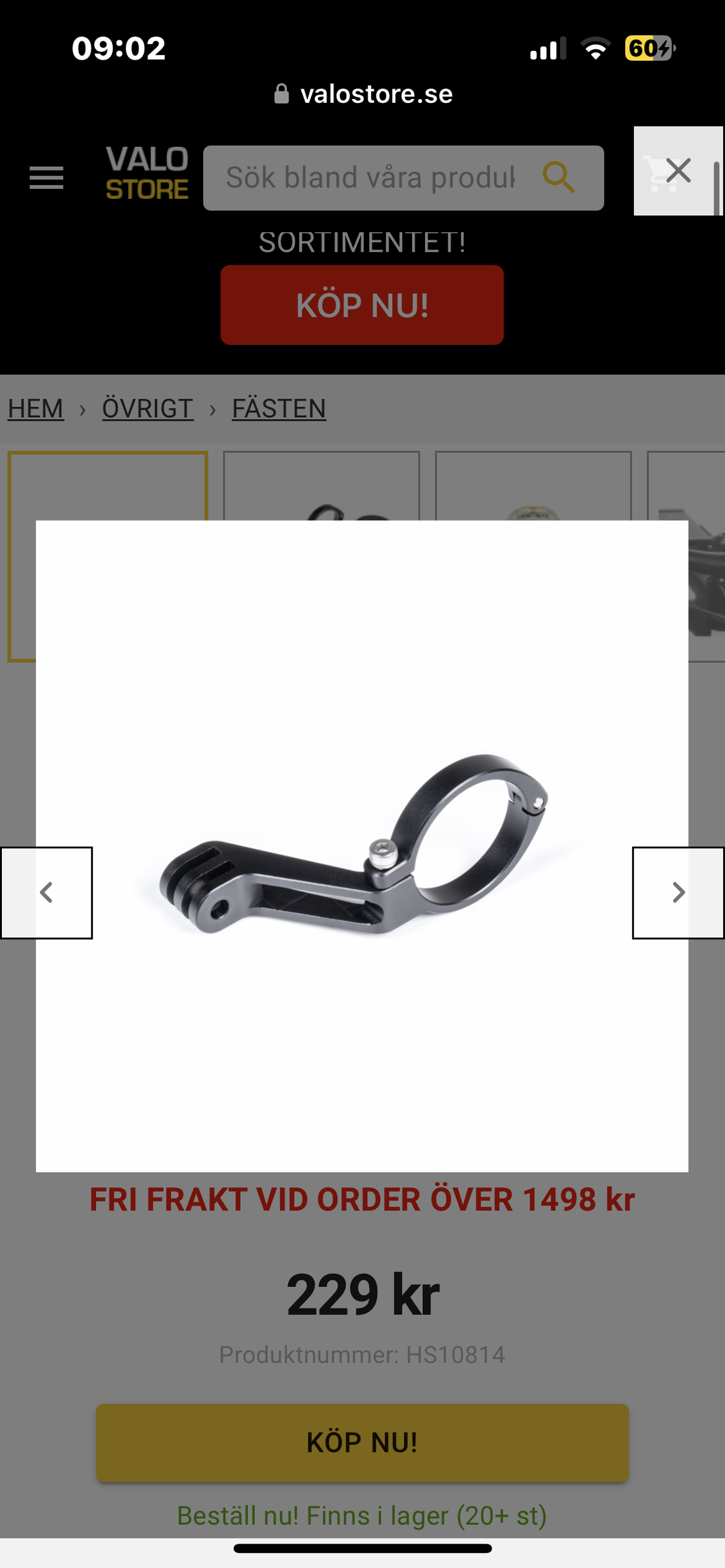

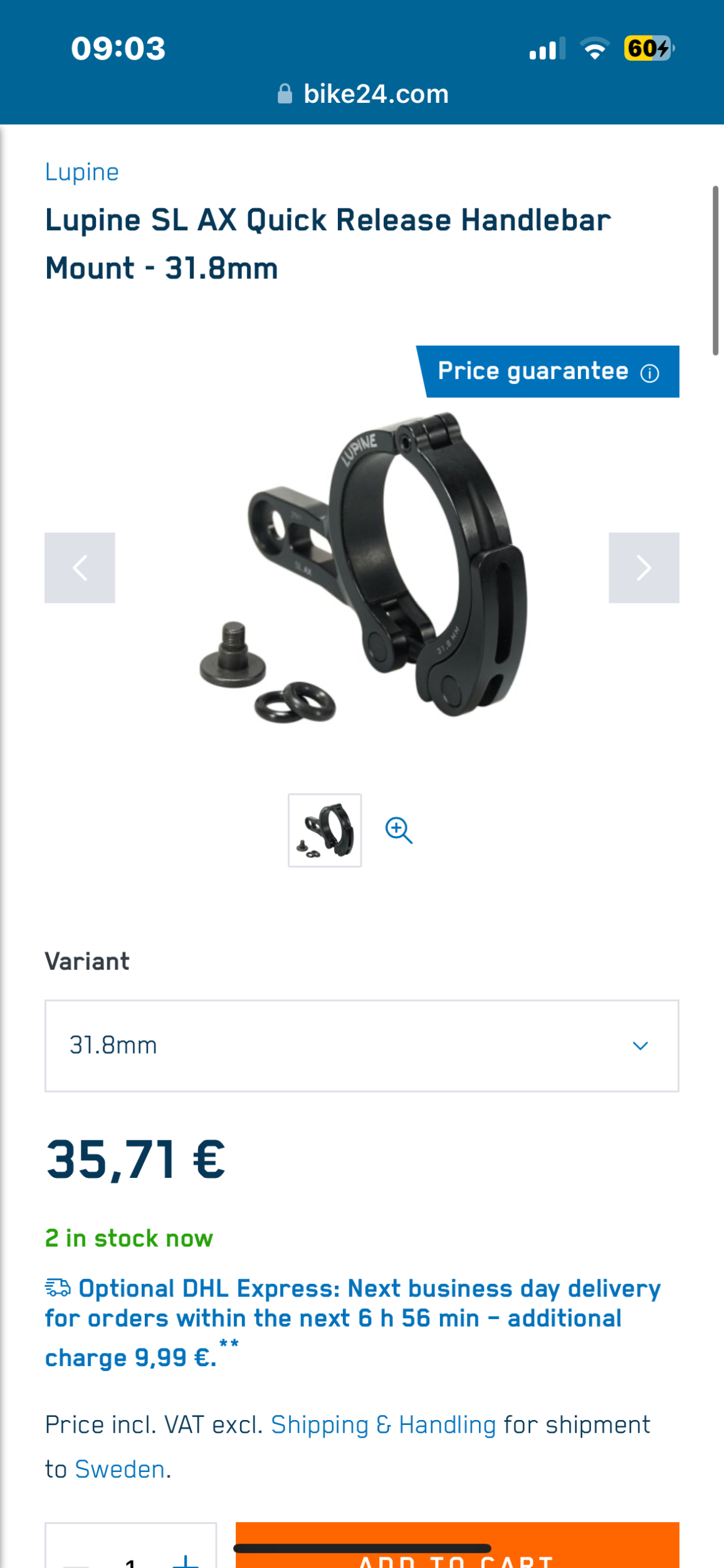

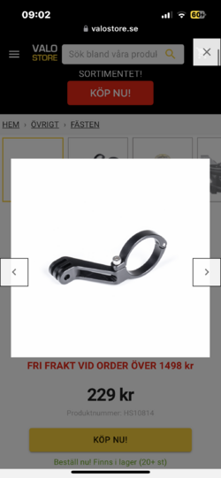

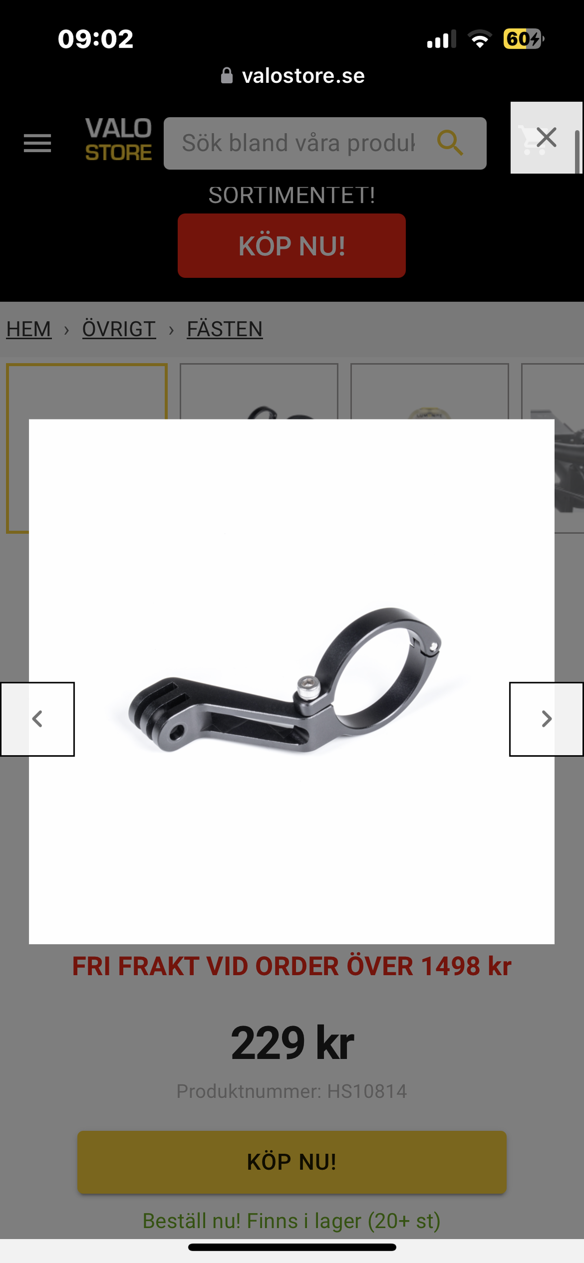

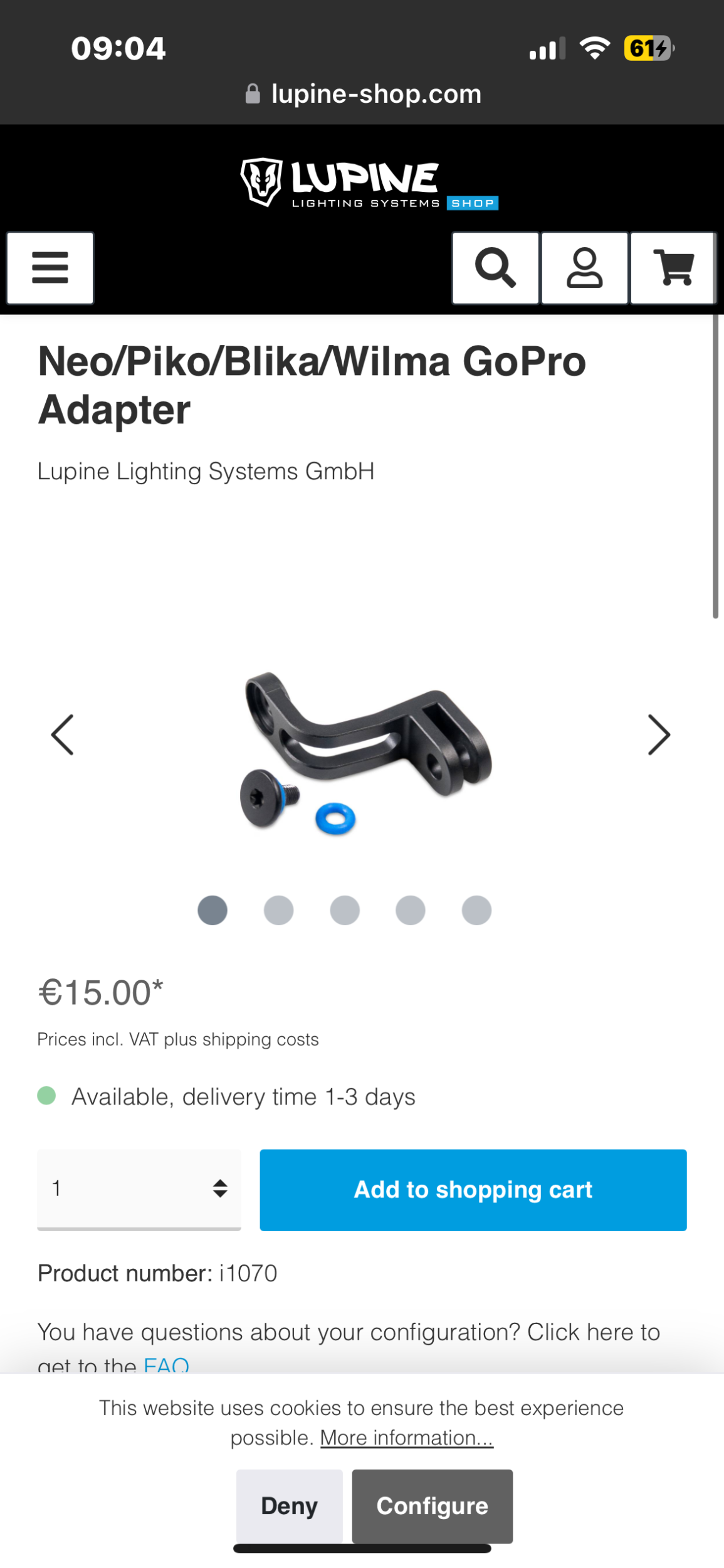

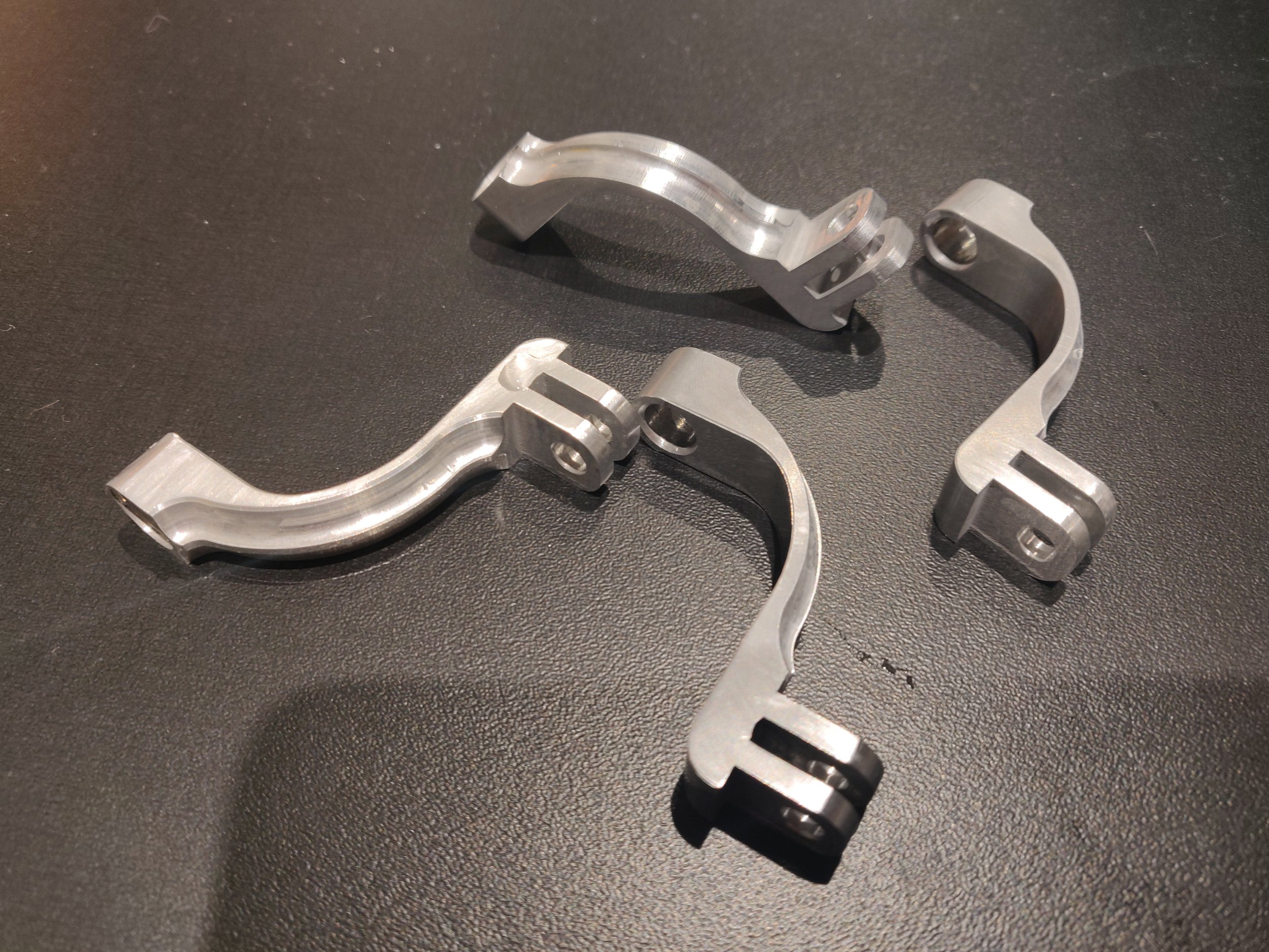

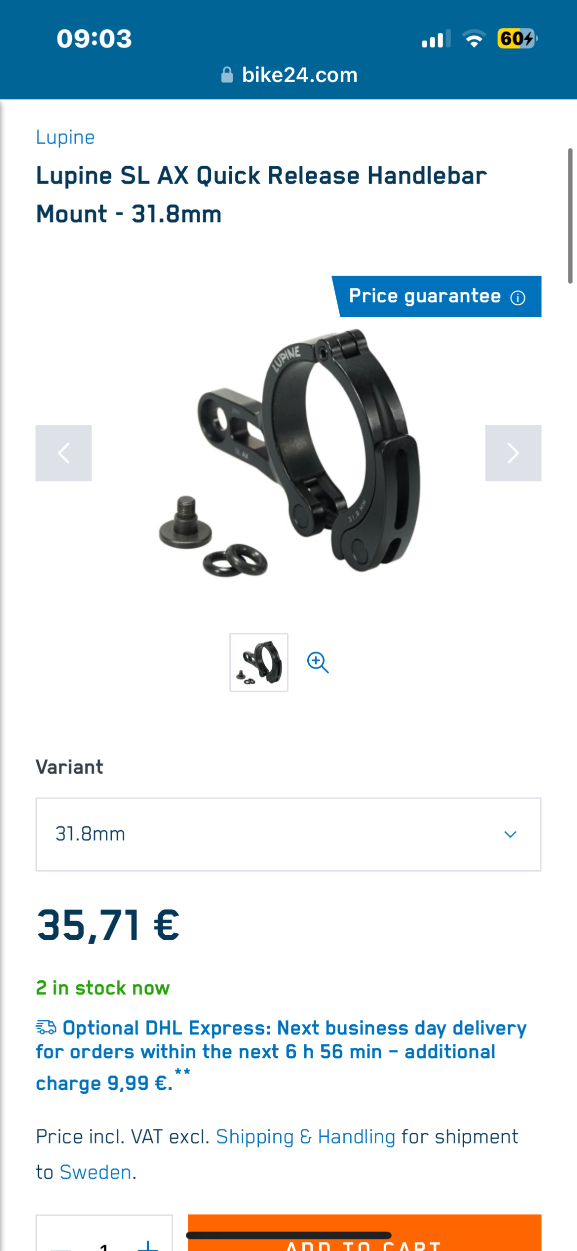

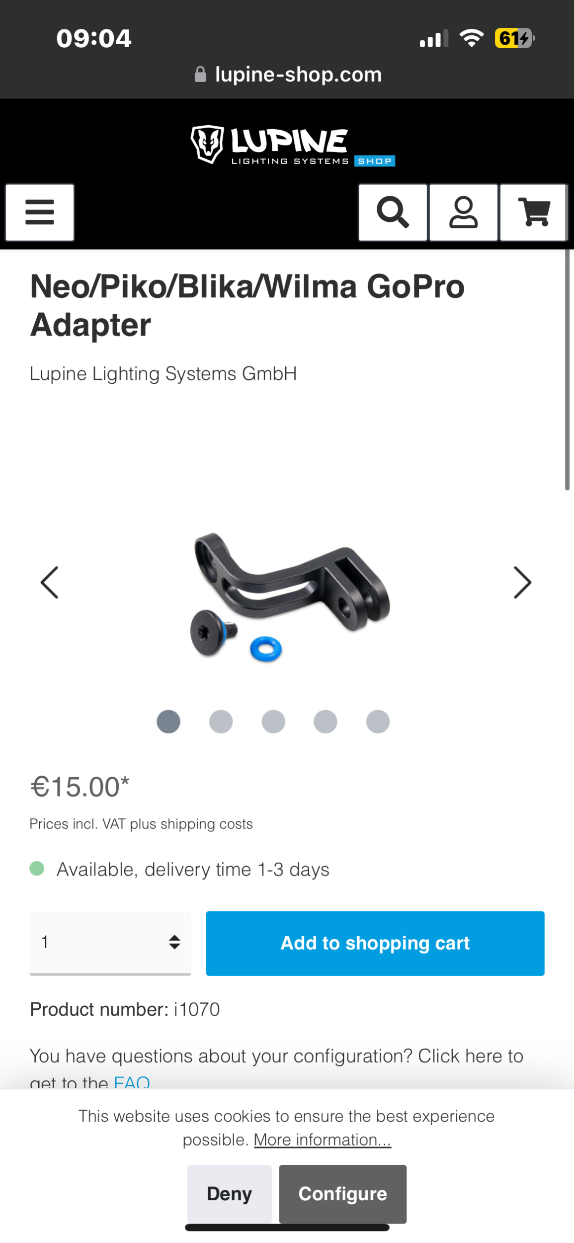

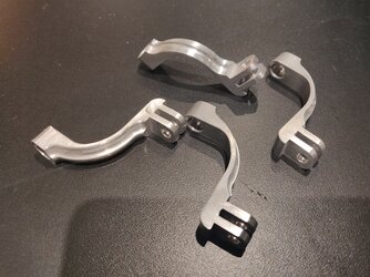

finns diverse adapters till och från gopro.
annars är det möjligt skruva dit lämplig fot på vilken lampa man så önskar.

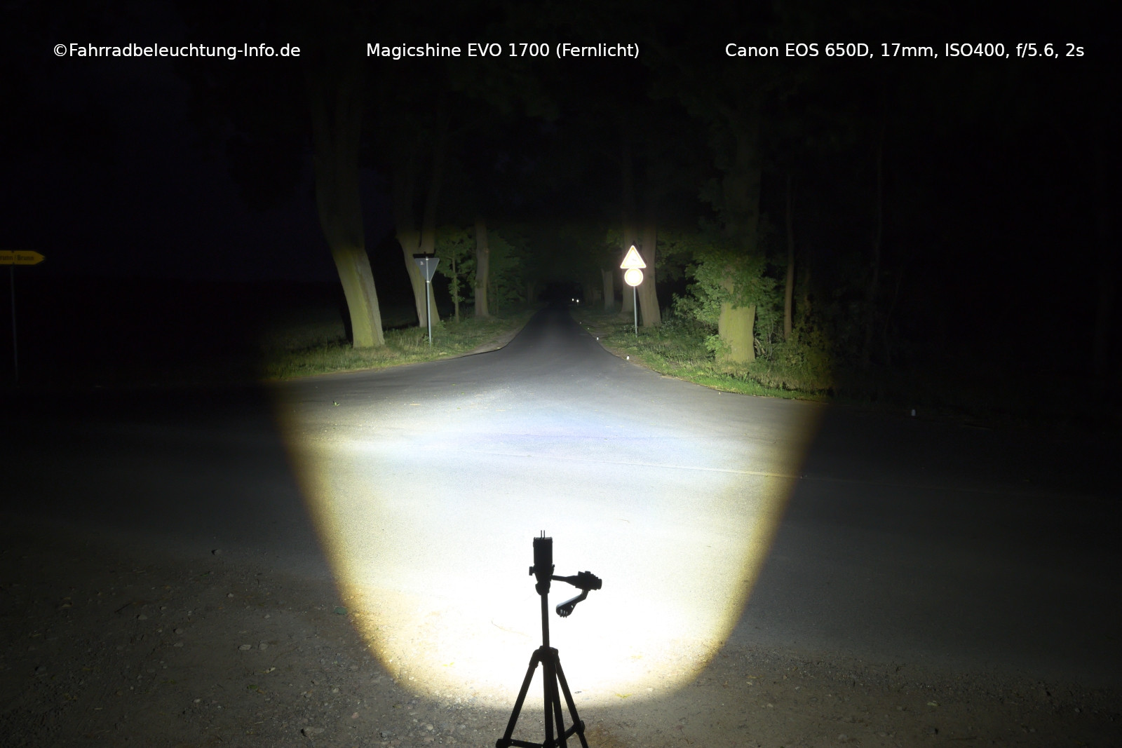

Hur bra står sig Philipslampan mot en MS evo 1700? Är det värt att uppgradera eller köra vidare med tegelstenen från förr.
Bländfria lampor för gatubruk & lvg 24/26
Det finns bra bilder på ljuset från både Philips-lampan o MS evo 1700 + fler hos https://fahrradbeleuchtung-info.de/
Så här är de
Jmf med motsv bild på ljuset från Magicshine evo 1700
Att Philips-lampan lyser både bredare och längre framgår ju tydligt!
De starka gränserna mellan ljust och mörkt hos ljuset från MS-lampan är dessutom något som många upplever som störande
Men MS-lampan har även ett bländande helljusläge
Då lyser den längre, men fortf onödigt smalt och med samma skarpa gräns mellan ljus o mörker

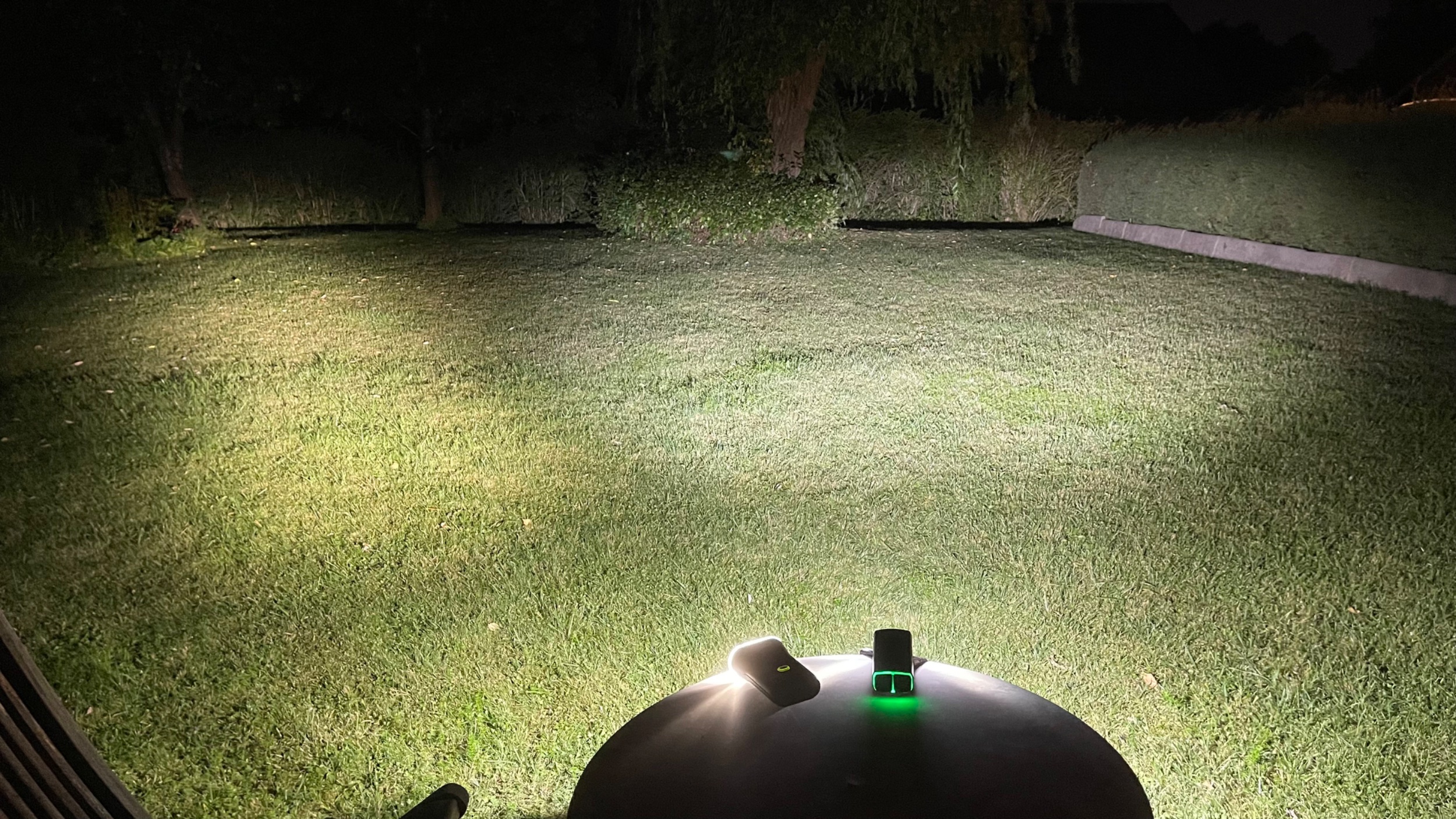

och här för jämförelsens skull syns återigen skillnaden mellan f d rikslikaren philipslampan och rockbros rhl3000. förutom bredd på ljuskäglan är det rätt tydlig skillnad i temperatur.
min mätare säger 4500 resp 5500

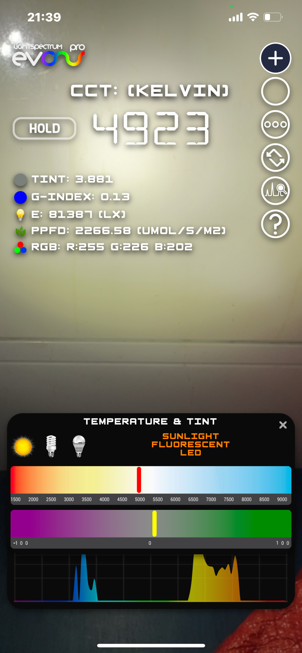

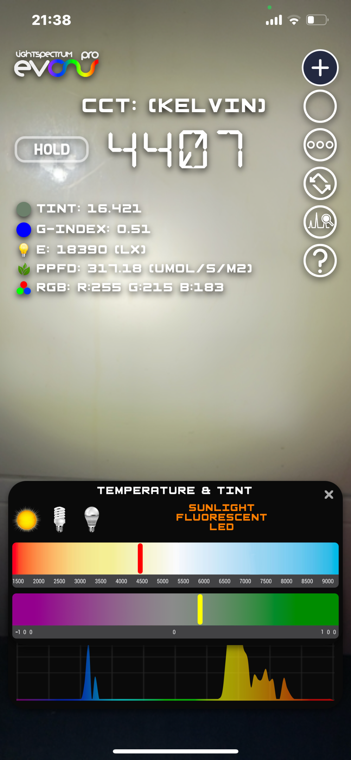

tog mig sedan för att mäta temperatur på några olika av mina lampor vid olika ljusstyrka
rockbros var stabil kring 5500.
philips gick ner ca 150k på lägre läget.
gvolt80 liknande
liksom bt40s.
mätbara och konsekventa skillnader som ögat dock knappast uppfattar
sedan nizled e40f varmvit. ganska stor skillnad i driv mellan driftläget 4000 lumen och det så kallade depåläget ca 1200. skillnaden i färgtemperatur tydligt märkbar för ögat irl. skärmdumparnas färg nedan gör tyvärr inte skillnaden rättvisa. men numeriska värdet gör det.
det verkar ändå som att uppfattningen att leds inte ger lägre färgtemperatur vid lägre driv har ett antal undantag.

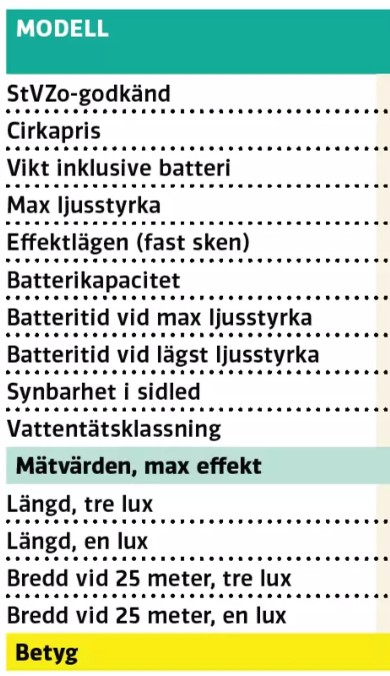

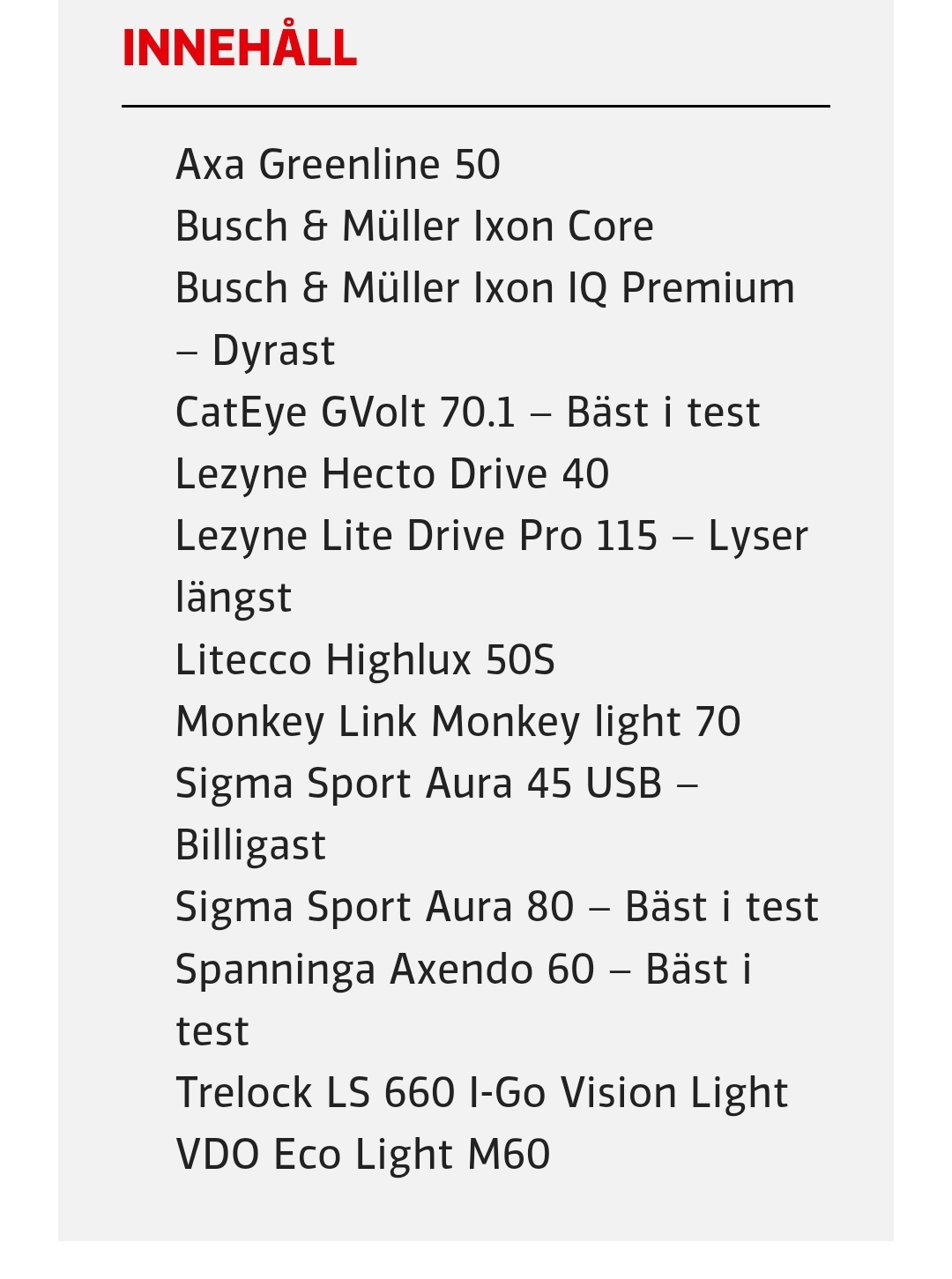

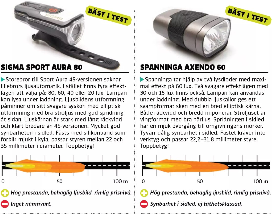

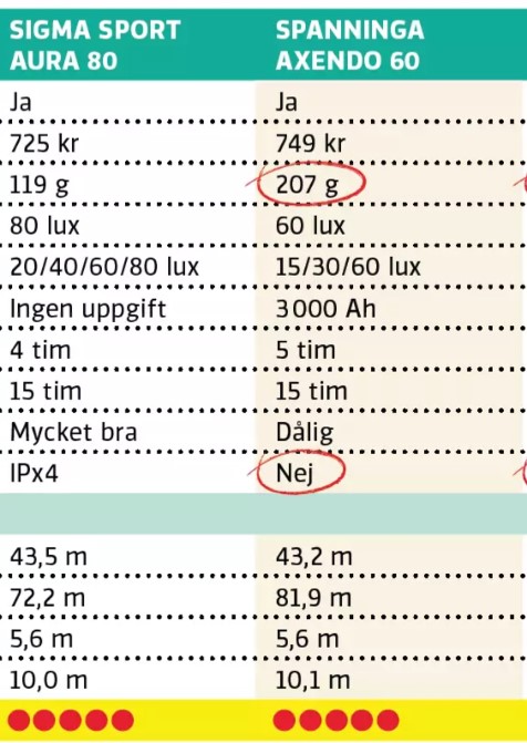

Verkar som Vi Bilägare testat lampor.
Tyvärr var inte de riktigt bra lamporna med i testet
Sammanställning av de tre bästa
Lite mer detaljer
och
Om jag kommer ihåg rätt använder spanningalampan reflektorn från den ~15år gamla philipslampan, men i den mindre och "sämre" varianten (från dynamo och elcykel-lamporna)
Jag tycker att det är trist att lamptillverkarna inte har klarat av att ta fram något bättre alternativ i "budgetsortimentet" på hela 15 år.
Visst finns det bättre lampor, men de är också väldigt mkt dyrare och därför långtifrån det åtminstone jag menar med "budgetsortimentet".

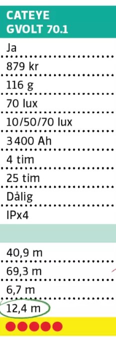

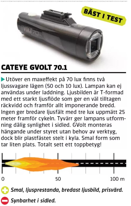

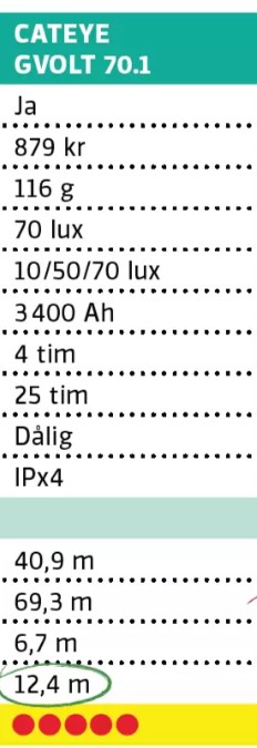

läste testet, utfört av seriöse och trevlige akademikern nils svärd. ambitlöst upplägg, men svårt skilja agnarna från vetet med hjälp av testet.
t ex en av testvinnarna gvolt70.1 hyllas förstås för sin räckvidd och i sammanhanget oöverträffade och i mätningarna väldokumenterade bredd. att den närmast saknar närfält och där gärna behöver ifyllnad av en andralampa nämns inte, och likaså är spåret i den avancerade grafiken av denna välkända brist exakt noll.
