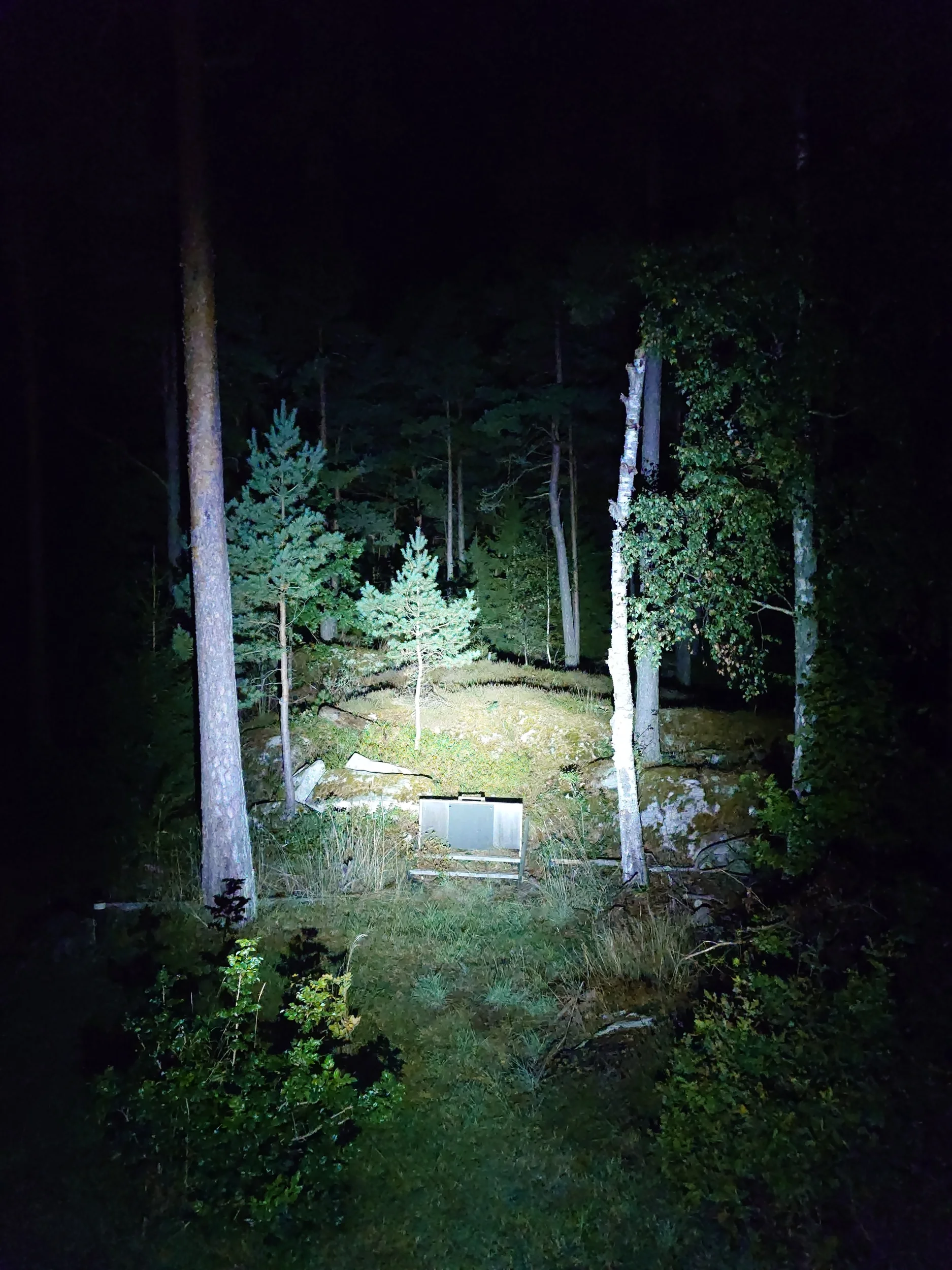

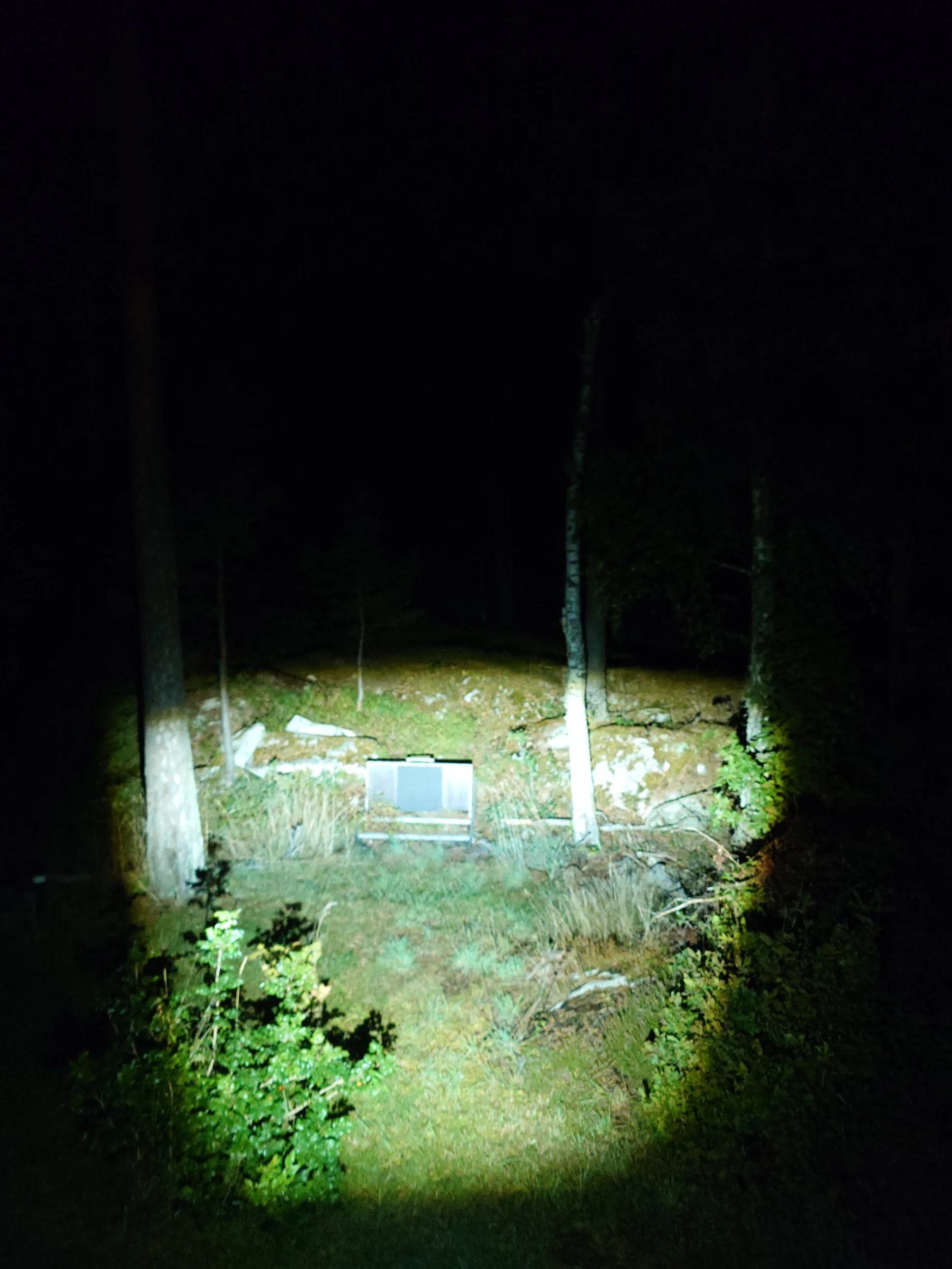

Problemet med stvzo-lampor i skogen är att de har så smal ljusbild.
Det beror på budget...

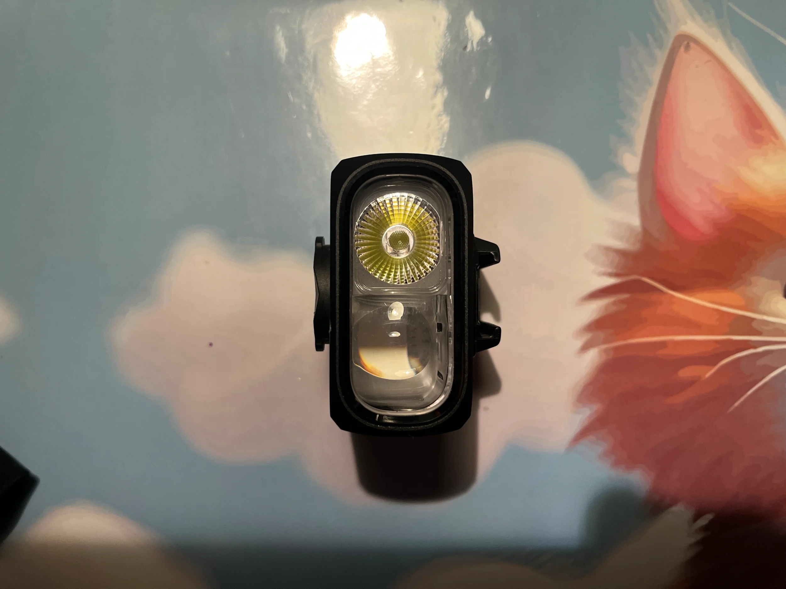

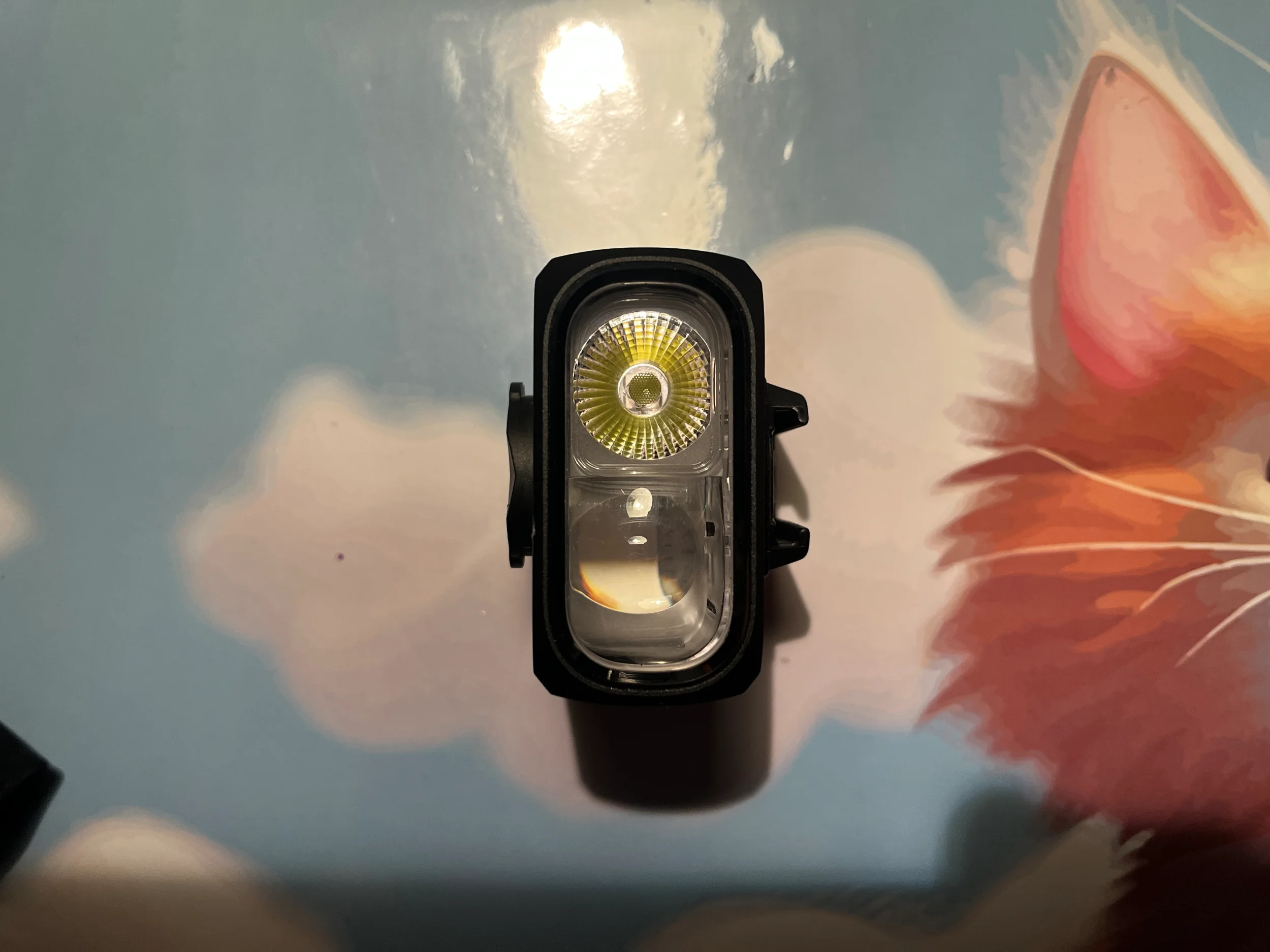

Lupine SL AX (stvzo) har ganska bred och kraftfull ljusbild på både halvljus och helljus. Kör med den själv som ensam lampa i både skogen och i trafiken oftast. Ibland vid enstaka tillfällen i skogen även med en stark spot på hjälmen (Lupine Wilma) som komplement.

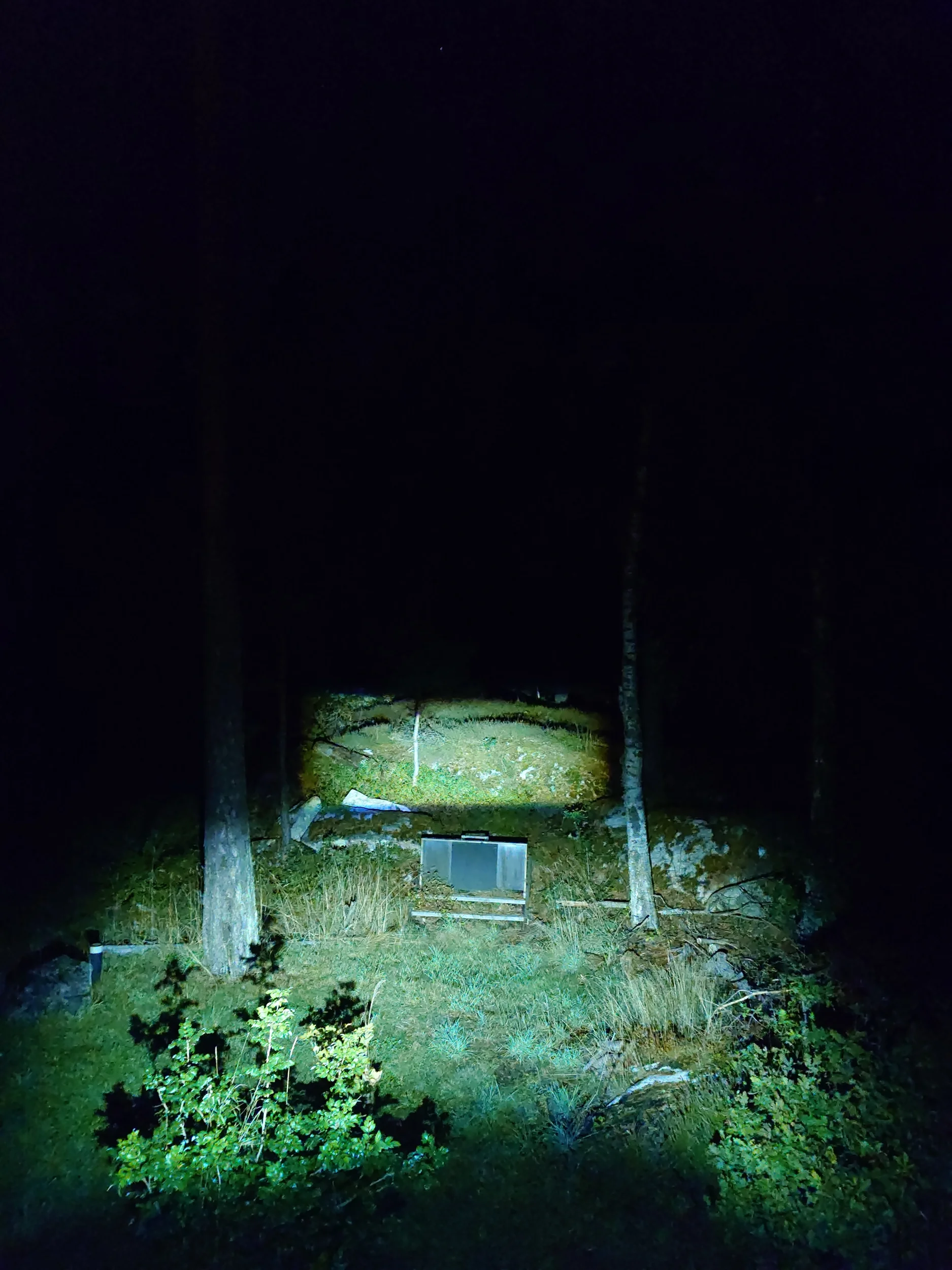

Mitt förslag är Lupine nano sl af för 3400 kr hos Valostore. Då får man en väldigt kompetent lampa med ett utmärkt, starkt o välriktat halvljus på 450 lm som räcker i ca 7h i rumstemp enl tillverkaren. Ett värde som tycks stämma väl med ett oberoende tidningstest. Som reserv till detta halvljus finns dagsljusläge på 150 lm som brinner 11h enl tillv, och som funkar utmärkt att se med 30-40 m, om man behöver spara ström.
Det talas ofta om tusentals lumen på ett mtb-forum som detta. Mer sällan nämns att stark ljuskägla ofelbart sabbar mörkerseendet. Det är detta basala fysiologiska fenomen som gör att man kan köra på nanos dagsljusläge mitt i natten utan att se så värst mkt sämre än med ordinarie halvljus.
Jag har använt samma lamphus som nano i form av mono i två år, och kan gå i god för dess utmärkta ljusbild för landsväg. Min bedömning är att den funkar lika bra för gravel, om vi med gravel menar skogsbilvägar och inte teknisk singeltrack. Den har också en räckvidd framåt som slår alla rundstrålande mtb-lampor. Helljuset har utmärkt bett och är väl samlat för väg om ock lite högt för helt platt topografi. Halvljuset funkar oklanderligt på cykelbanor och i biltrafik.

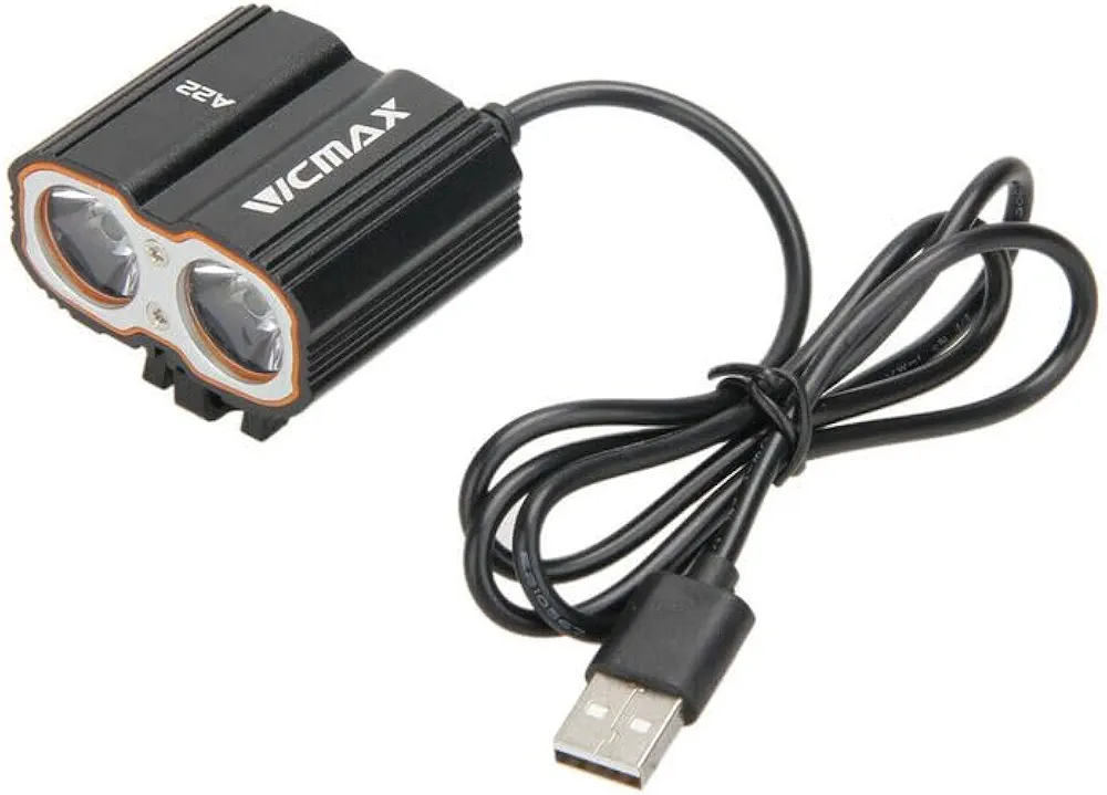

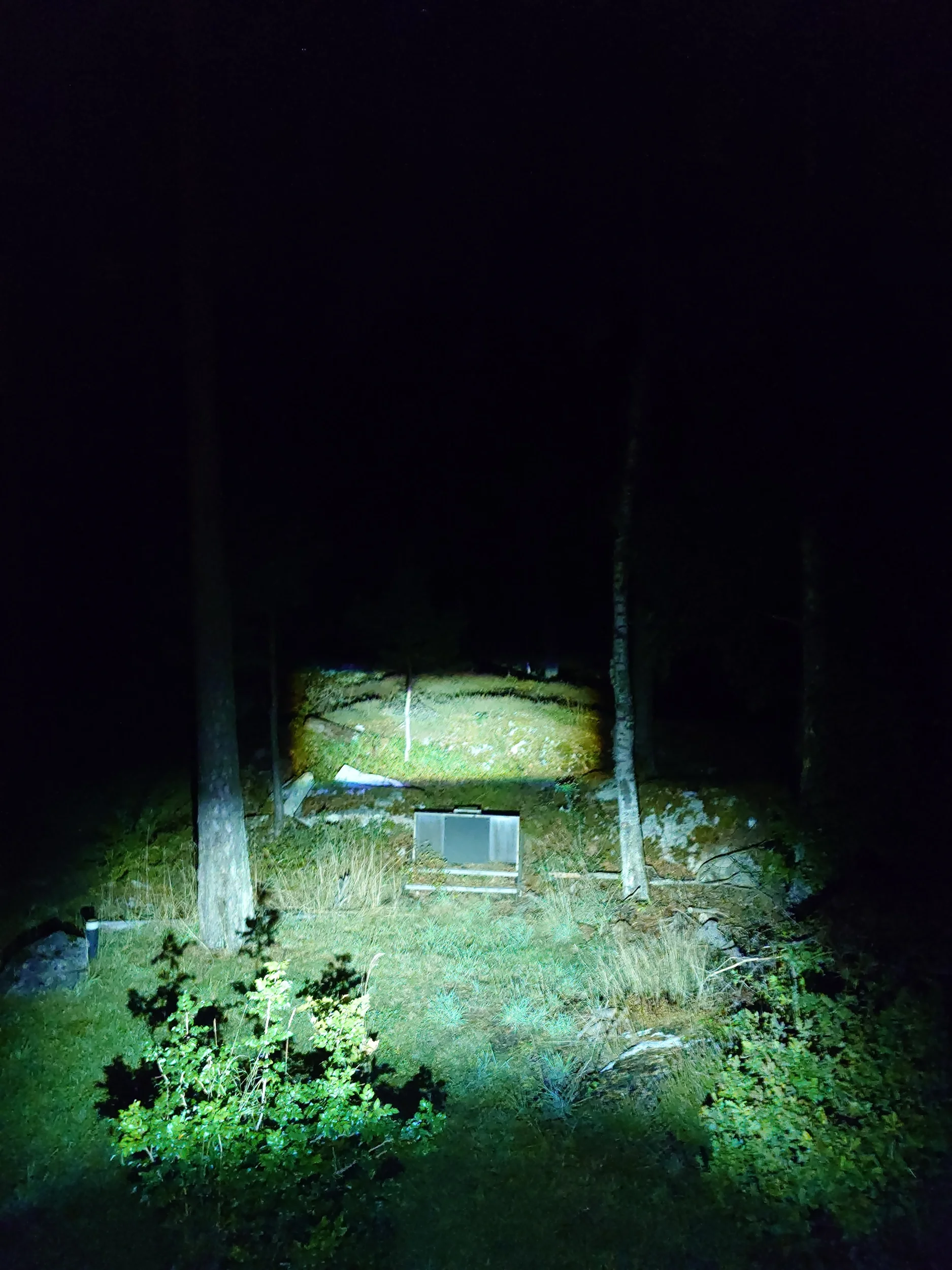

Jag har ett no-name Kina-lyse för 150kr med uppgivna 1000lm som Max. Det den har är två avskärmade lägen (hi/lo) som jag gillar. De är inte stvzo utan med riktigt bred ljusbild. Väldigt najs.

Måste det bli så dyrt? Om vi nu antar att vi pratar mörk grusväg och inte stigcykling. En amazon-lampa med 2xT6 för 299:-, sen har man säkert en powerbank eller två redan. Det efterfrågades ju en billig lösning.
Nej, den är inte bländfri och ingen bra lösning för stadsbruk, men det var ju inte exakt det som efterfrågades heller.
Sen att man vill ha två lampor för redundans är ju en annan sak, men handen på hjärtat så är det ju inte ofta som lamporna dör. Har man en lampa och 2 powerbanks är man ju hemma.

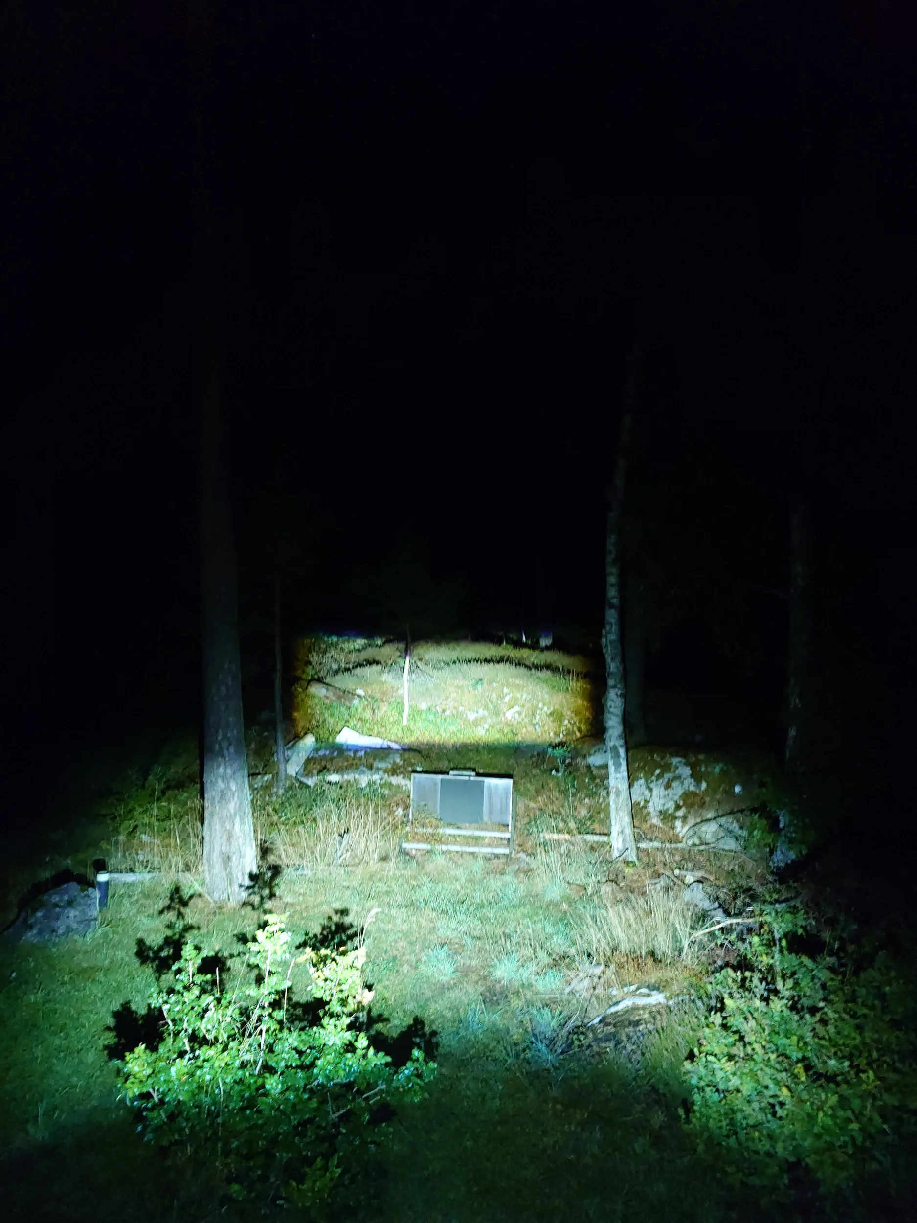

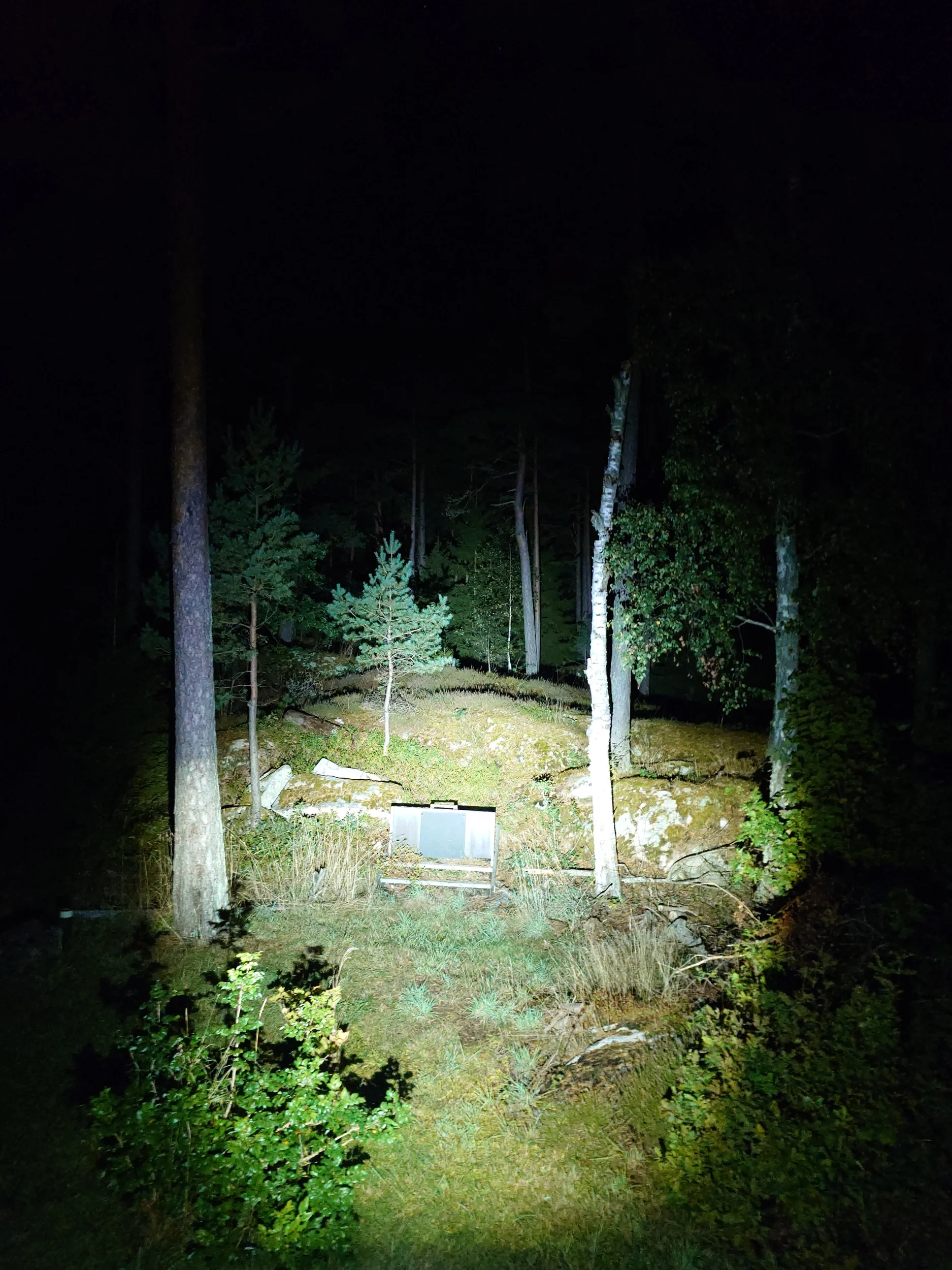

Stort tack till alla som kommenterade mitt tidigare inlägg om lampval.

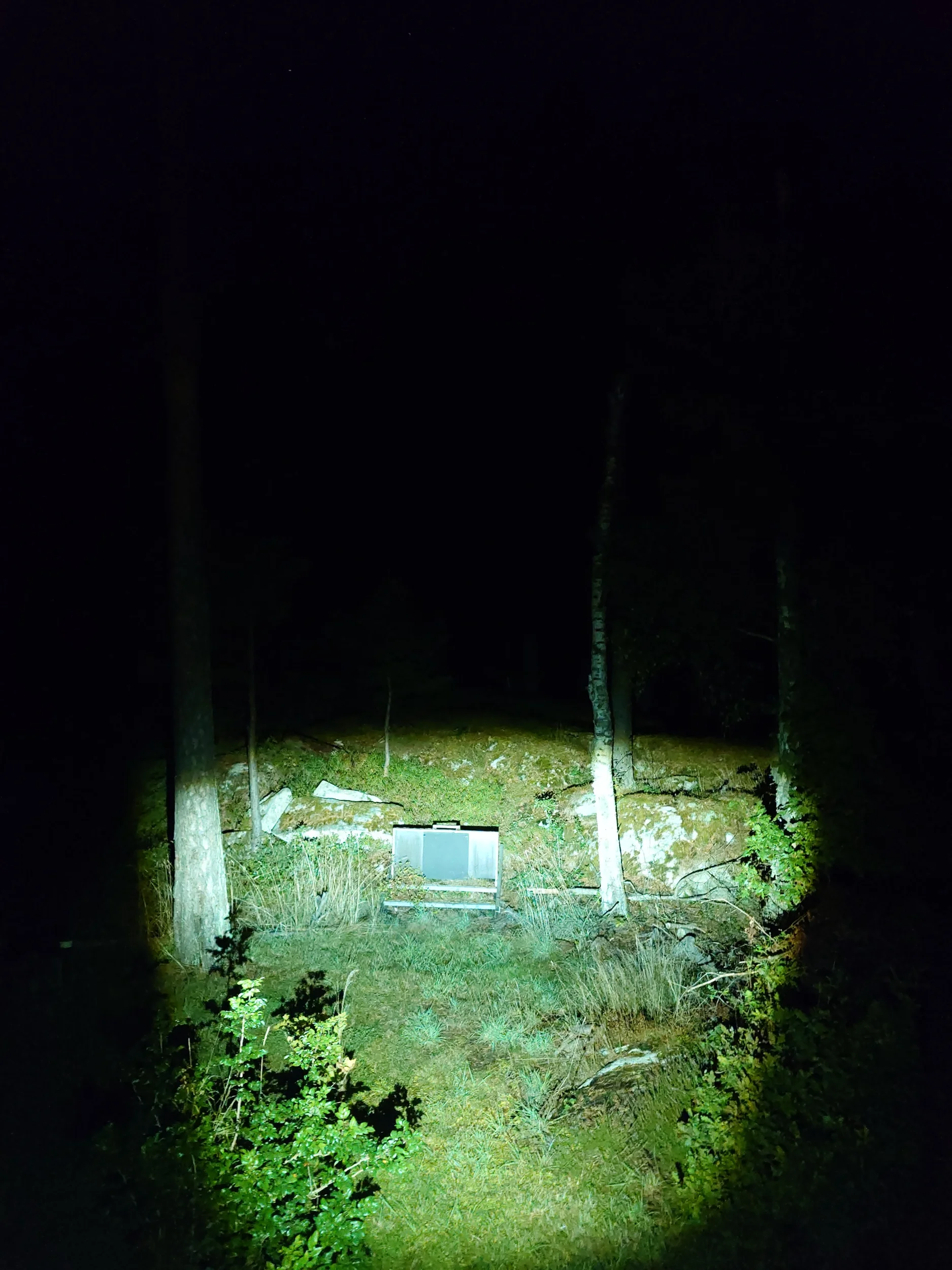

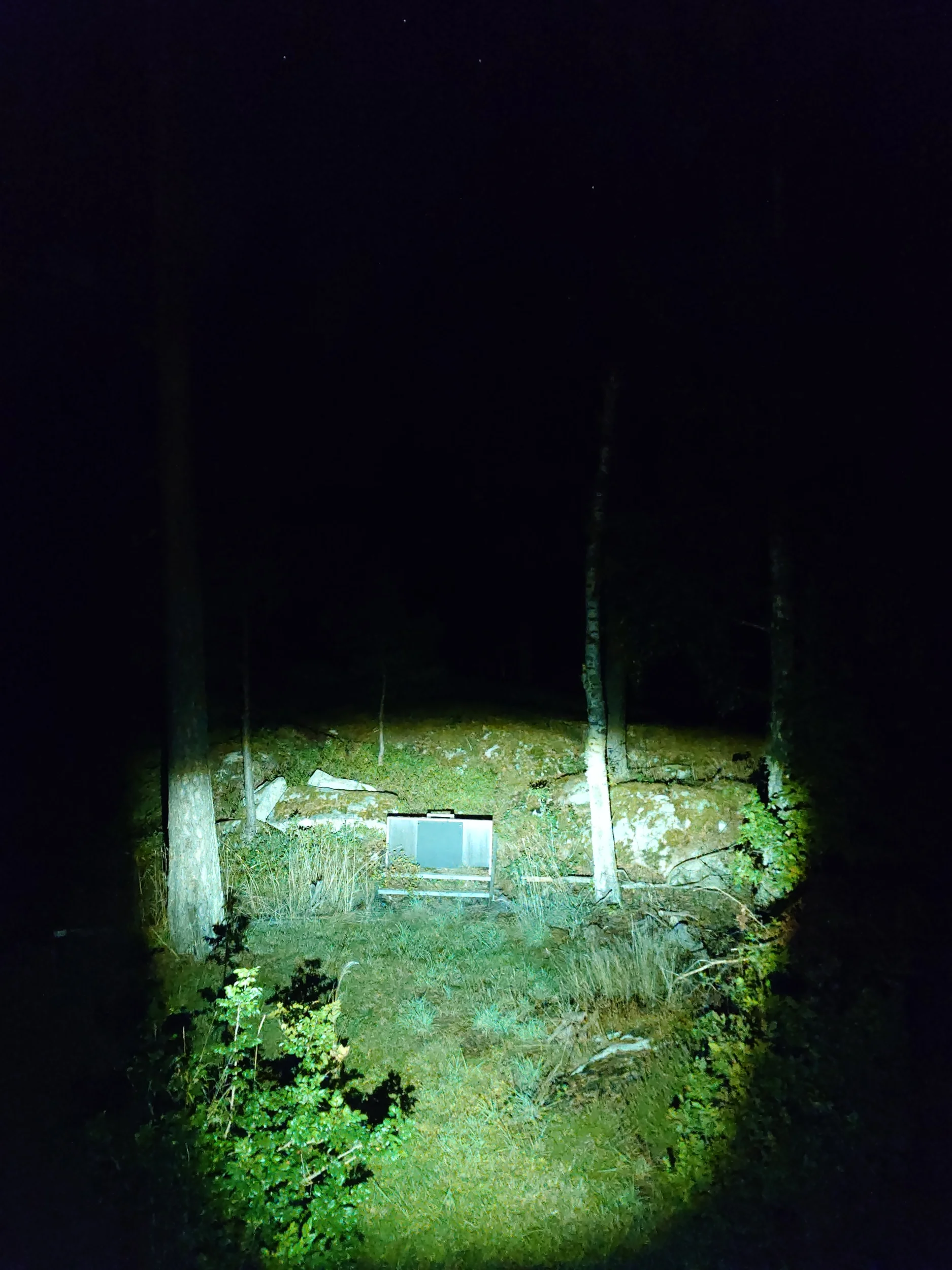

Förra veckan var ja ute på natten och testade jag några alternativ på lampor för att ha på styret, och slutligen stod det mellan tre modeller:
- Dyra, tunga Lezyne 1500 (tror jag det var?)

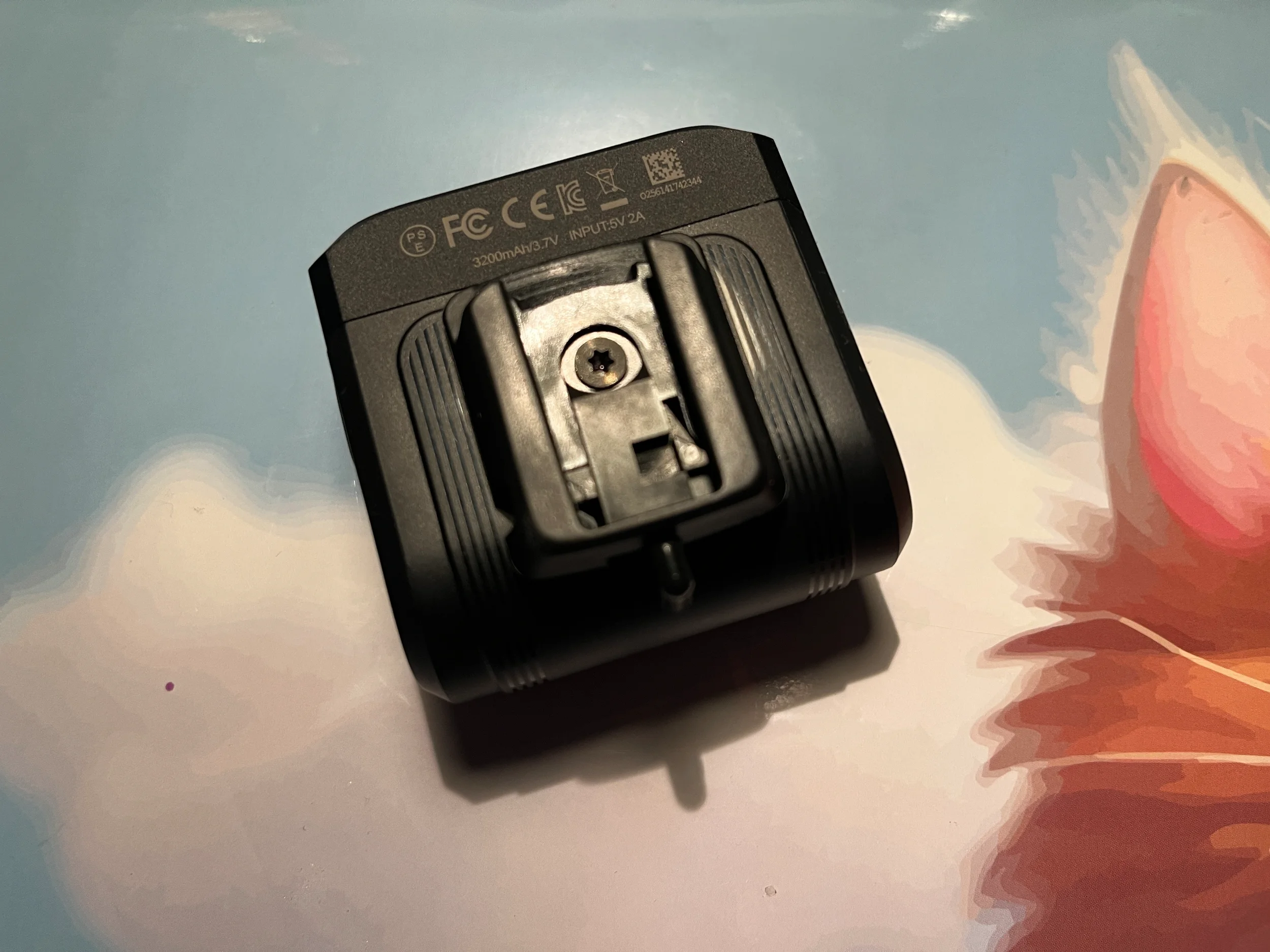

- En motsvarande från MagicShine med ett externt (?) batteri. Iof gillade jag de.
- Budgetvarianten Rockbros RHL-3000LM från Amazon (eller Aliexpress)
Efter att ha provat dem i skogen hemma insåg jag att jag tom hade klarat mig med min billiga Decathlon-pendellampa, ljusstyrkan kommer inte vara det avgörande för mig Jag tycker att för grusvägarna fick man bra kontrast ändå. Min största oro var batteritid och hur enkelt det var att slå av/på.
Sista minuten valde jag ändå Rockbros.
- Ljusbilden funkade bra för mig. Cyklade med den näst lägsta (400lm, håller i 12-13 timmar)
- Batteriet höll hela natten o med marginal.
- Gillade ocå knapparna för halv/helljus – (använde dock aldrig helljuset under loppet) samt enkelt ifall man behövde ändra ljusstyrka (gjorde de aldrig)
- I de mer tekniska passagerna i skog/myr och på "hike-a-bike"-sträckorna slog jag på hjälmlampan för extra ljus, men egentligen behövdes det inte.
Loppet gick i Österbotten, Finland, där det just nu är 2 timmar mer sol per dag än i Stockholm – det gjorde säkert de hela grejen enklare, plus att de inte bli lika mörkt. Tror jag släckte lampan runt 3-4 på morgonen
Jag hade valt exakt samma kombo igen – eller till och med testat något ännu billigare. Budget ftw 👊

ja rockbros batteritid är bland standalone-lampor en attraktiv tillgång.
har pendlat med den under vintern, tillsammans med en ms me stvzo. alla goda ting är två:) den senare har riktigt vass punch upp mot avbländningsgränsen men i övrigt för skarpt avgränsad ljusbild för min smak.
den önskade sidospridningen liksom utfyllnad av medeldistans fås med rockbroslampan.
kombon målar ut en förförisk ljusmatta med lång räckvidd, bländar inte, och ställer många billjus i bokstavlig skugga:))
har trots sitt låga pris hittills immuniserat mig mot att hoppa på några passerade iofs attraktiva erbjudanden från lupine. vad finns att förbättra liksom:)

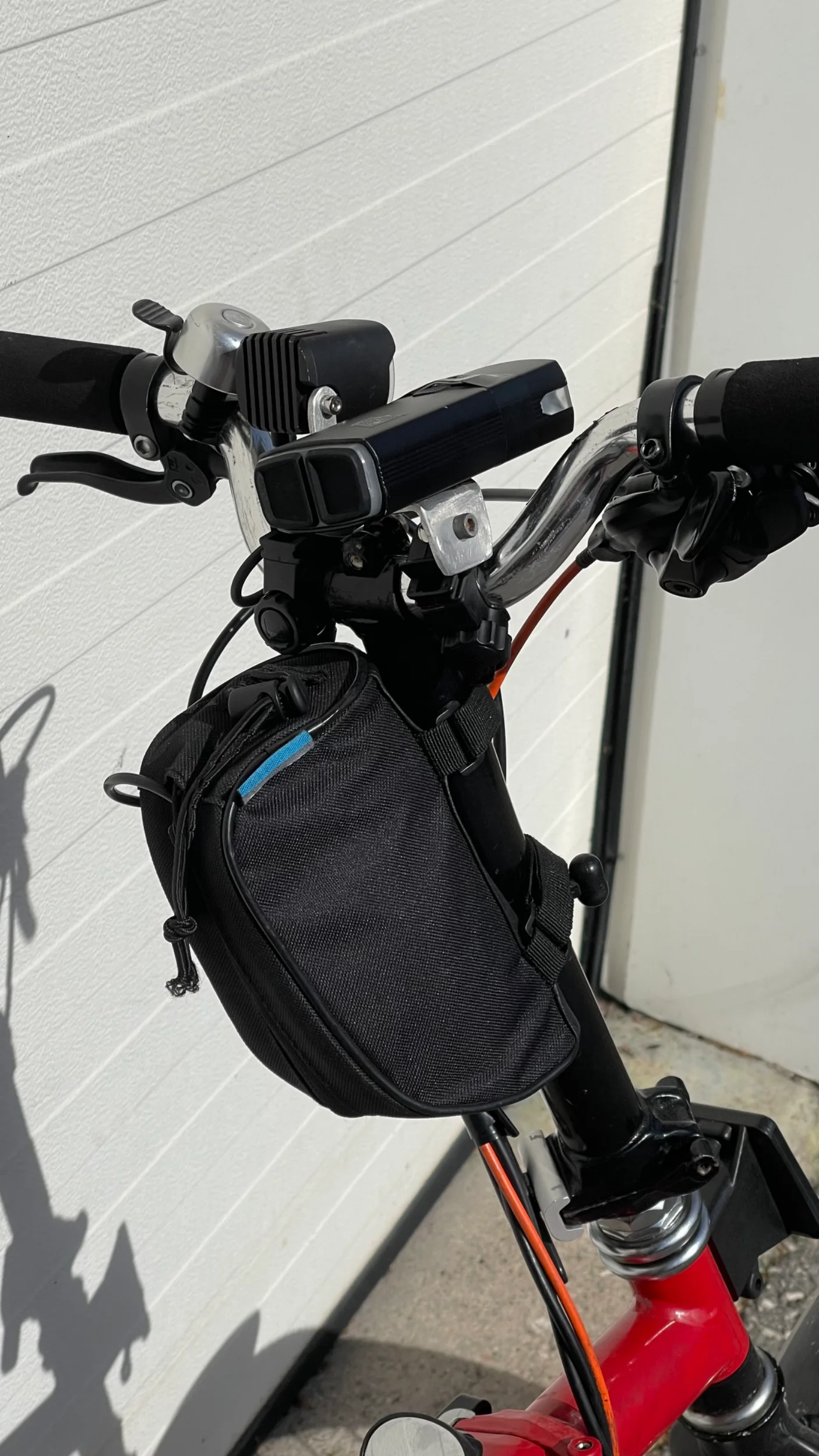

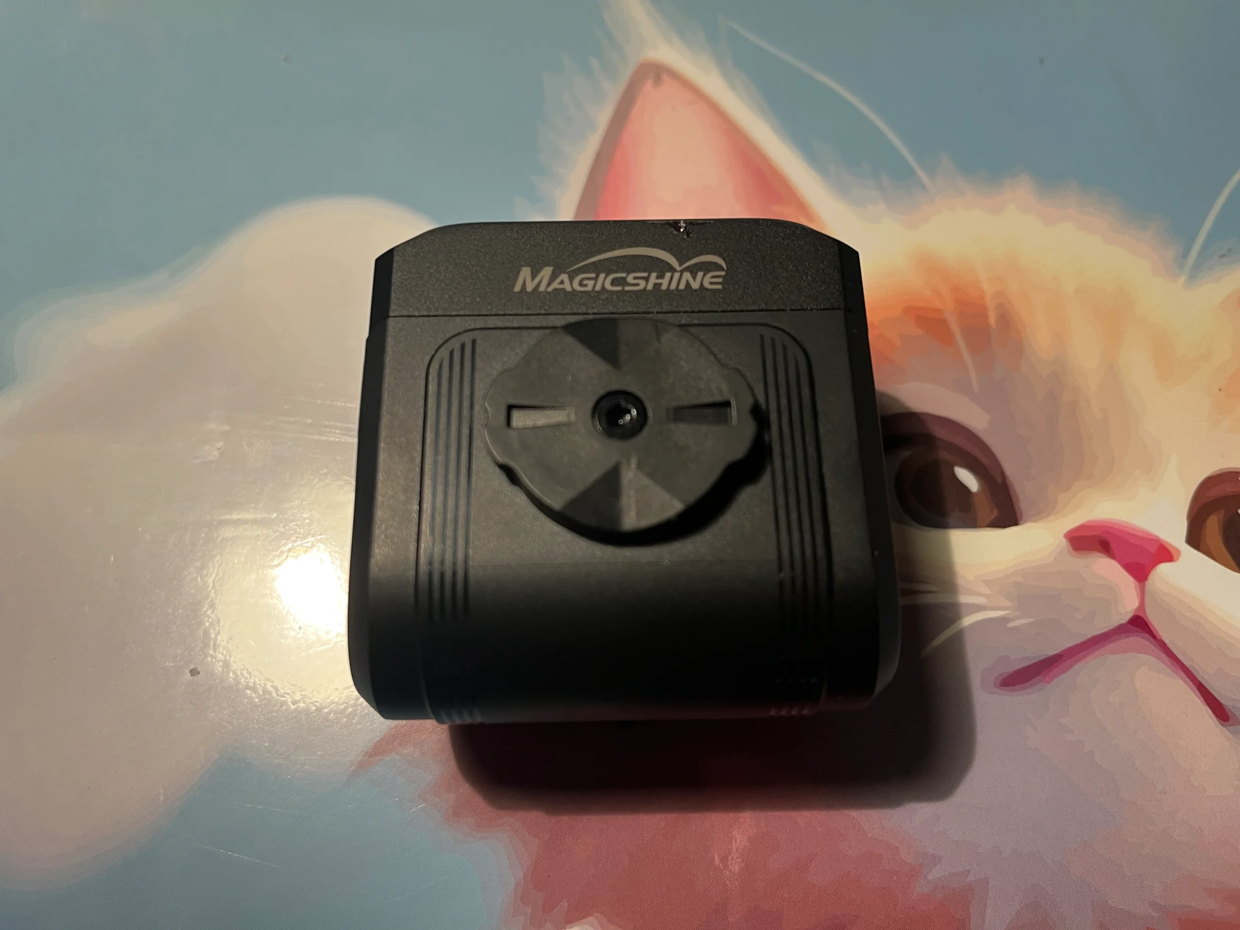

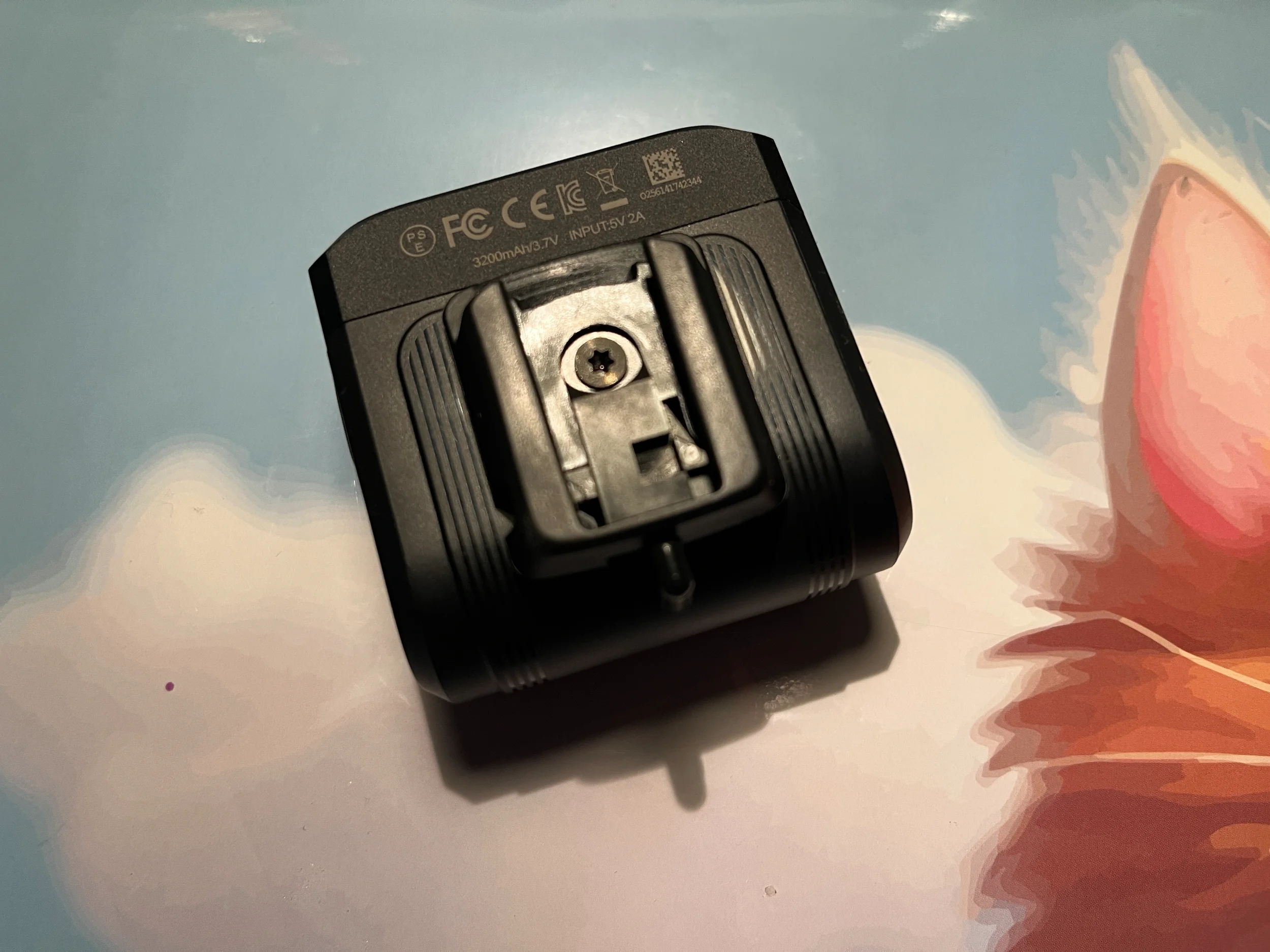

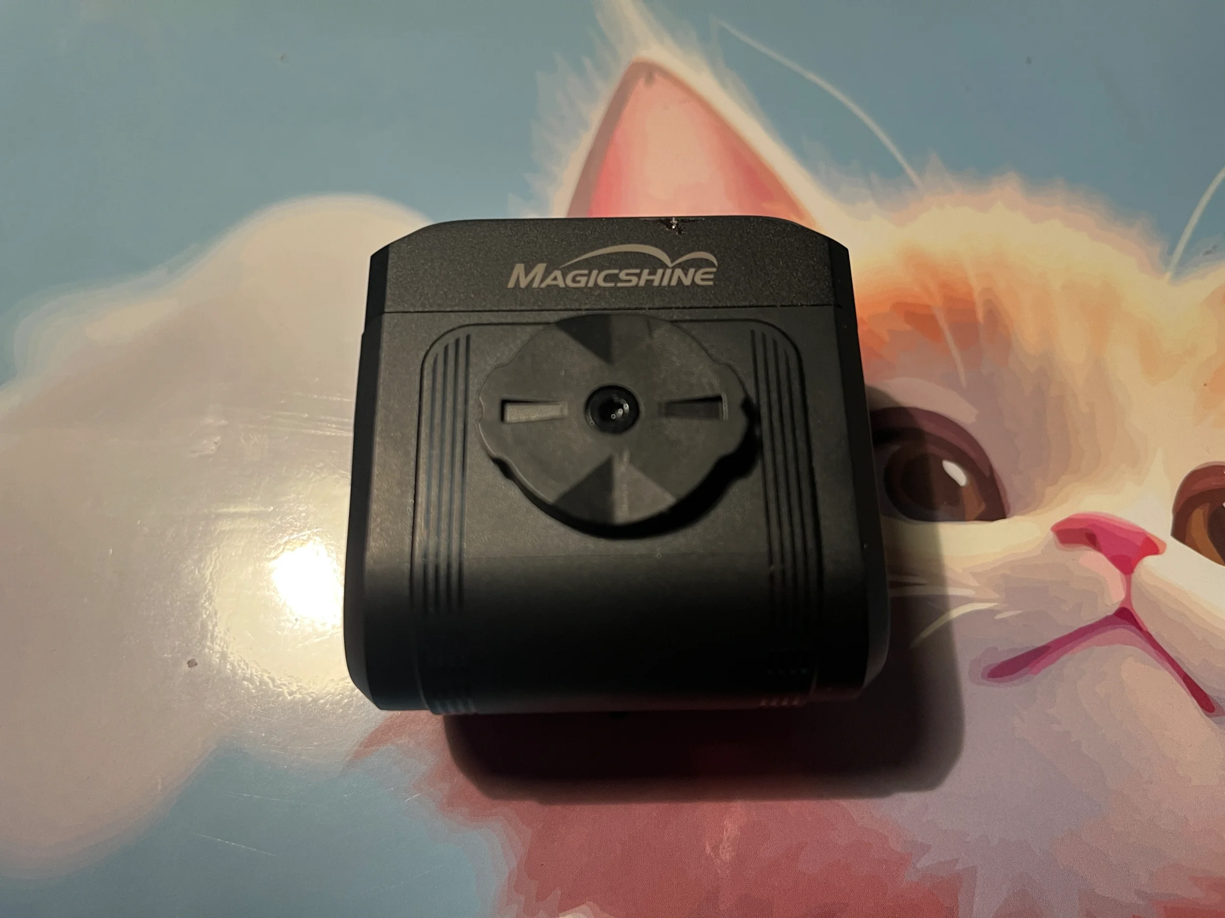

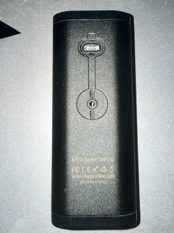

Minuset är väl att den är lång.
När man ska ta loss den kräver de en "större svängradie" på ett litet styre. Märkte de först just innan start 😬🫣 så fick justera läget på GPSn på styret.

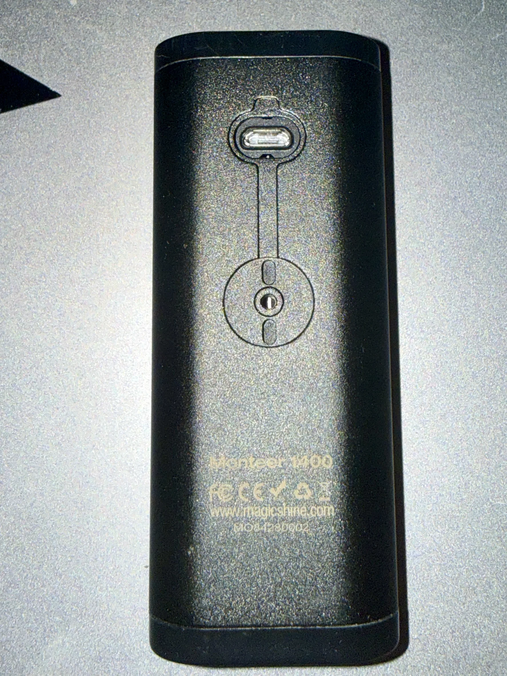

De jag gillade med MagicShine var att den var ju mindre på styret o batteriet i väskan. Hade jag lyckats låna ett extra batteri till den hade de kanske blivit den.

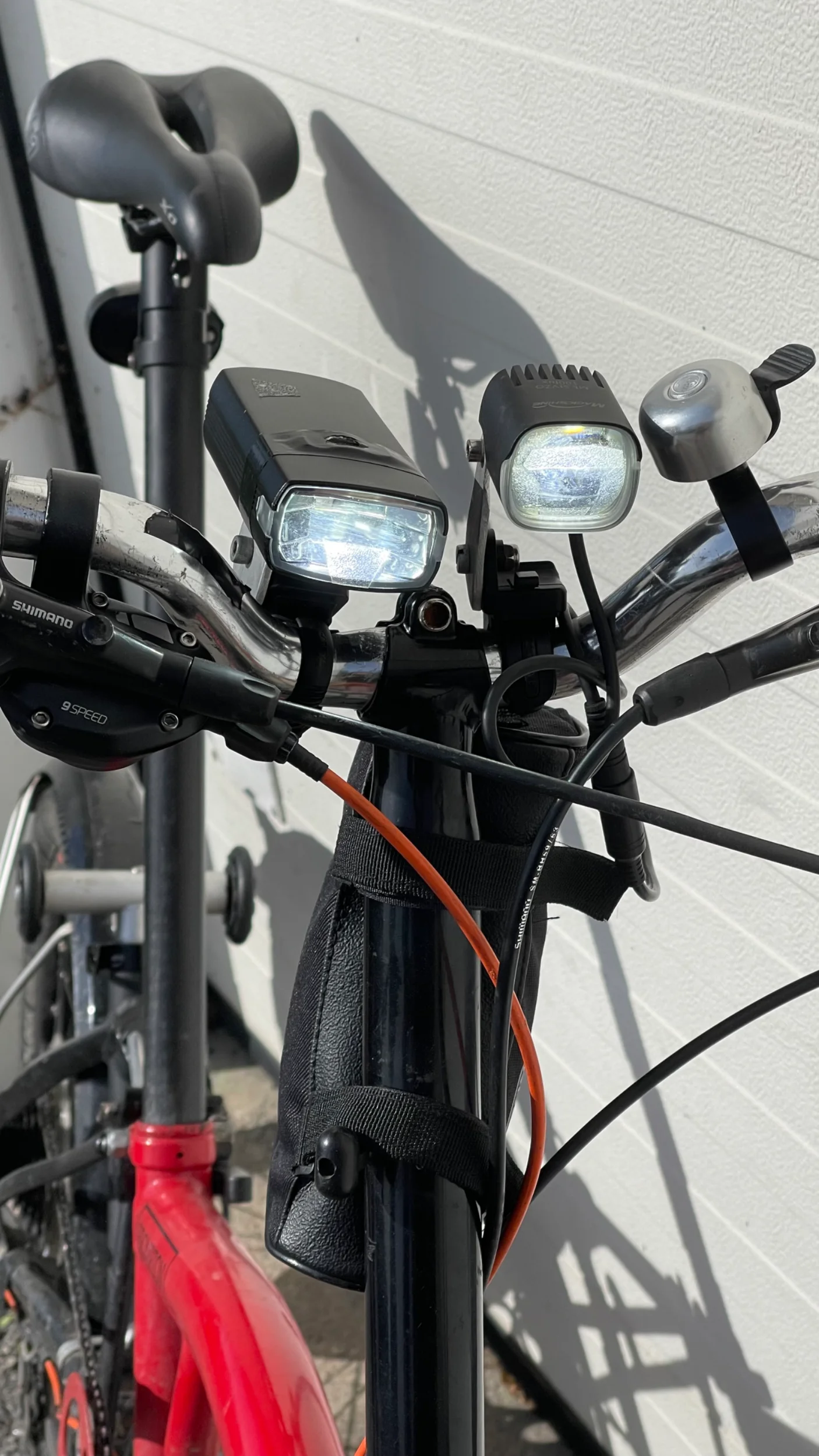

det är ju egentligen bra med garminfäste, lätt att få tag i olika varianter och kloner. t ex att ha förmonterat på sina olika cyklar:)
till rockbroslampan kunde man önska ett högre fäste, så den lättare går fri när man skall vrida fast den.
eftersom jag sedan länge kört med cateye och skall fortsätta med det utom under värsta vintermörkret satte jag istället en cateyfot på rockbroslampan, liksom jag tidigare gjort på ms-lampan.

i sammanhanget kan det vara värt att påpeka att den nyare sl ax som kom 2023 har ett svagare halvljus än tidigare, så att skillnaden numera gentemot uppmätt likvärdiga gran/sl mono är rätt marginell.
den nya har däremot kraftigare helljus, som den iofs reglerar ned rätt snart på grund av värme.
så håll hårt i din gamla sl ax weldion.

Jag kunde inte låta bli, så det blev en Hori 1300 från Bikable. Kändes som ett bra pris (779kr).
Har tyvärr inte möjlighet att testa på cykeln pga skada men kan ta några bilder sen i mörkret på ljusbilden.

Tog med Knog Blinder 80 (stvzo) och Cateye Ampp 500 också. Bilderna är tagna med en Sony Xperia 5 V i manuellt läge.
Om man jämför Blindern och Hori tycker jag att den förstnämda upplevs som starkare men ljusbilden är också mycket smalare. Det kan bli ganska jobbigt i svängarna när man inte ser någonting i sida. Just i den aspekten tror jag att Hori kommer vara mycket bättre. Man förlorar däremot det bredare ljuset närmre framhjulet som Blindern har.
High-beamen lyser upp väldigt bra och upplevs bredare i verkligheten än på bilden.
Om man utgår ifrån att Cateyen och Blindern faktiskt är 500 lumen så skulle jag gissa att Horin är ~800 lumen ganska jämnfördelat på dioderna, men hade varit intressant att se något test på vad det faktiskt är.
Hori 1300
Låg
Med
Hög
High-beam
Blinder 80
Låg
Med
Hög
Ampp 500
Hög

Hallå, vad tror panelen om en sån här? Ska pendla 1.5 mil hälften oupplyst grusväg med sporadiska möten. Kommer den blända skiten ur folk?
Bländfria lampor för gatubruk & lvg 24/26
Troligen
Jättebra med bilder från flera olika lampor så man kan jmf.
Men att försöka dra slutsatser om ljusmängd utifrån belysning är svårt, särskilt med lampor med olika ljusbild, risken är stor att man lurar sig. Det står en del om det här

Min trotjänare har gett upp så jag behöver en ny lampa för pendlingen. Det blev en hori 1300.
För 10-15 år sedan investerade jag ju i ett gäng fästplattor till cateye-lampor. Smidigt att kunna ha samma fäste till många olika lampor.
Det gick utmärkt att sätta på ett fäste på den här lampan med. Cateyefästet när jag har den ovan styret, garmin när jag har den under. Så båda fästena kan sitta på samtidigt. Smidigt värre!
Visa bilaga 794999
Visa bilaga 795000Visa bilaga 795001
Åhå.
Ser det ut som den här när du tar bort fästet?
Kanske kan lyckas uppgradera min gamla till gopro eller garmin-fäste
