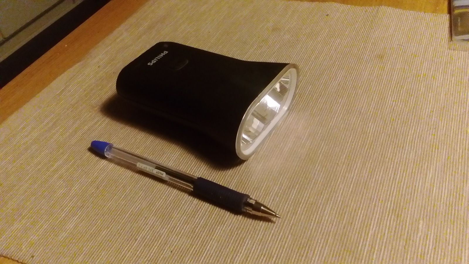

På motorcykelbelysning ska det finnas en märkning som anger att den är godkänd. Finns motsvarande märkning på cykelbelysning?
Nej. Tack och lov. Då hade det sett ut som i Tyskland med deras Sztsvxsrsosvcszz-märkning.
För i Tyskland är lamporna gigantiska för att få plats med texten och lyser helt värdelöst pga kraven?
STvzo-kraven borde vara eu-standard. Minst.
