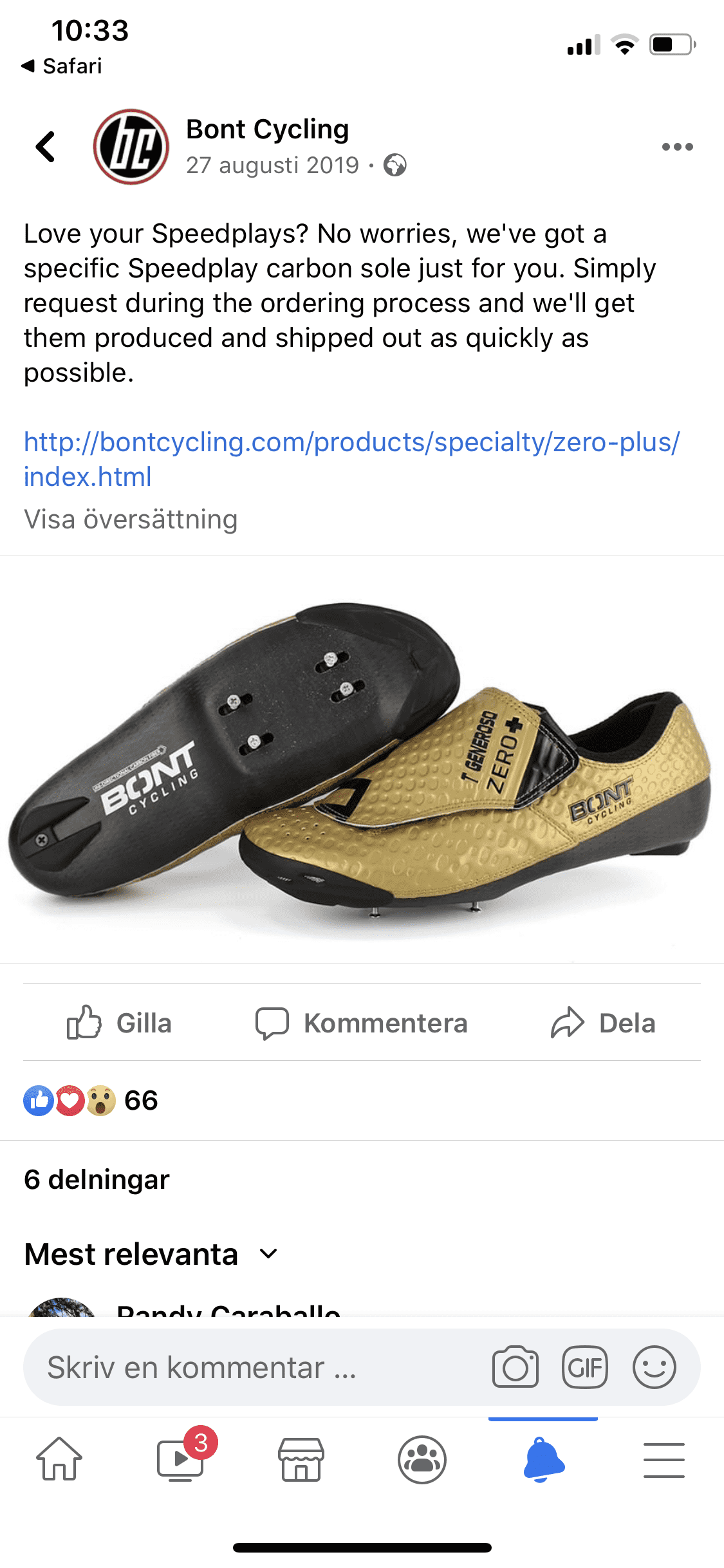

Dags att pensionera mina 10 år gamla Lake cx236. De har hålbild för Speedplay vilket ger ett lågt klossmontage. Gillar att slippa en massa adaptershims.
Kör Altra till löpning och Vivobarefoot till vandring och fötterna gillar bred tåbox och jag tilltalas av det även på cykelskor. Har Bont kvar Speedplay-optionen med 4 hål i sulan?
Bont (breda cykelskor)
