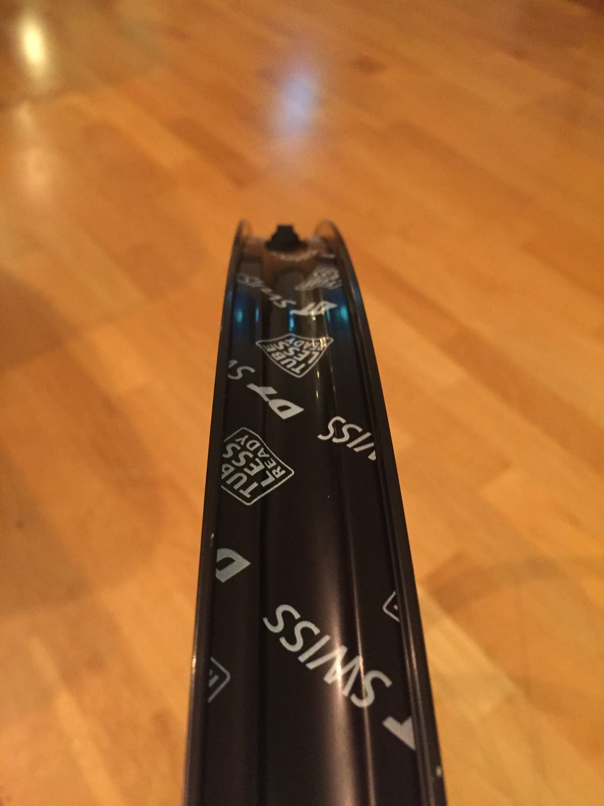

DT's tejp(27mm) fungerade iaf utmärkt! =)
    148.3 KB · Besök: 94
Bredd fälgtejp?
Ser bra ut, hur var den att montera?
det ser ut som att du har fått ner den ordentligt i botten.
Stans-tejpen testa 4289 är så jäkla stel så det är rätt bökigt att få ner den. Man brukar få sträcka som fan och köra med slang först några vändor för att få den att sätta sig.
Bredd fälgtejp?
Stewe sa:
Den var mycket smidig att montera. Valde DT eftersom att den verkade vara "formbar" vilket stämde bra. Bara att dra på bitvis och trycka ner ordentligt i rännan.
Använde taktik i film:
Drog i gucka direkt efteråt, inga problem =)

Stewe sa:
Använde den på mina nya fälgar och det var inga problem att forma efter fälgen. Tryckte ner den i mitten först och sidorna sen. Har höll tätt direkt.
