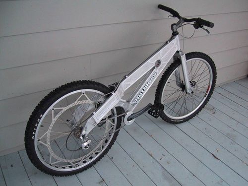

ÅL skrev:
> wow undrar vilken bromskraft man skulle kunna få
> om man anbringade klotsarna ända ute på fälgen?
Jag med!
Då kanske man ska fundera på fälgbromsar :-|
