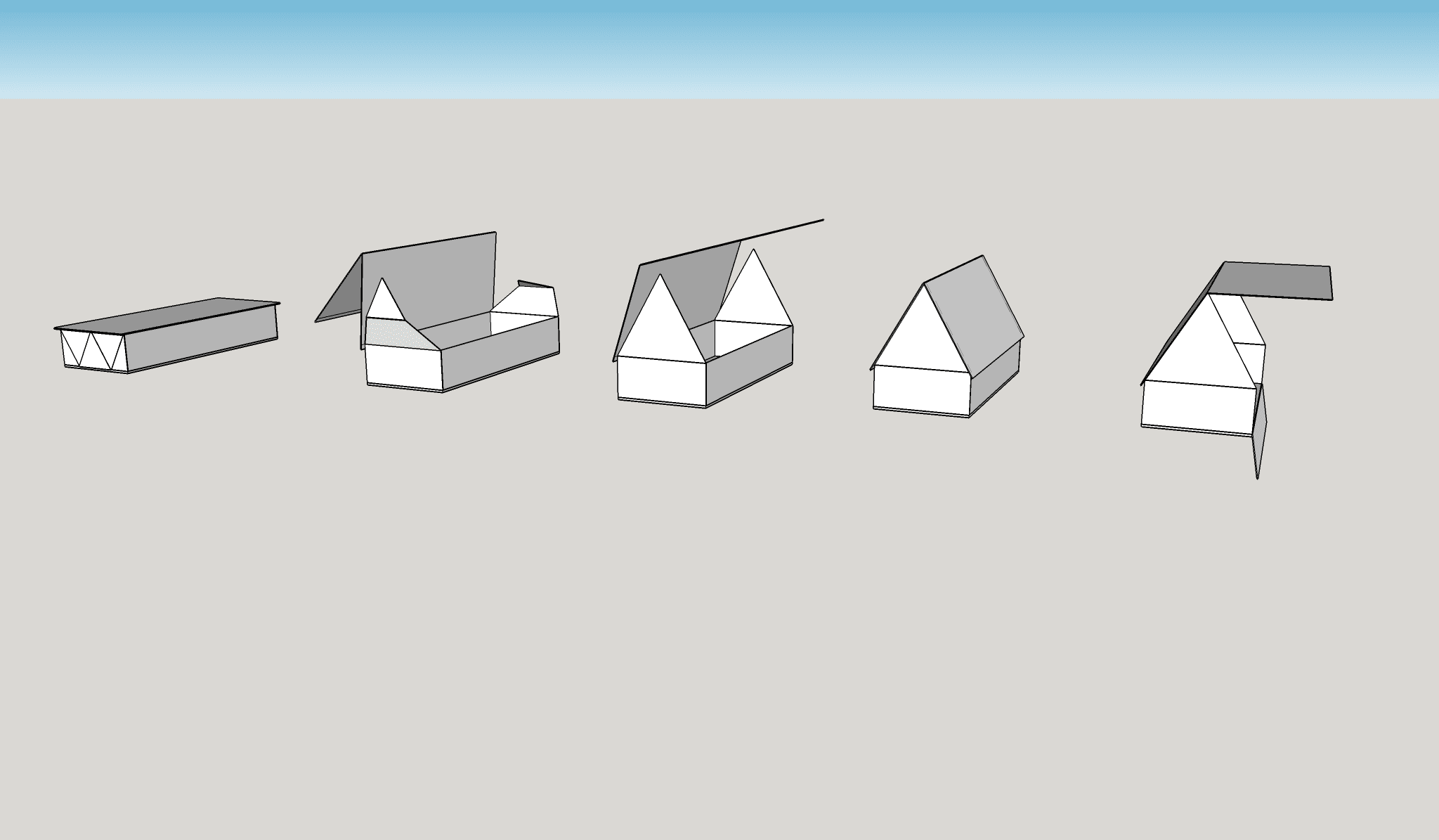

Jag är fortfarande inne på något ihopfällbart med kanalplast. Nedanstående låda är rätt stor, 200x80x35 cm i ihopfällt läge.
Det är 105 cm från golv till nock. Beroende på hur man placerar hjulen så skulle man även kunna låta ena sidan vara nedfällbar (Som i figuren längst till höger. Man kan även tänka sig att bara en del av sidan går att öppna)
Total yta är bra precis 6 m^2. (Exklusive bottenplatta)
1 m^2 kanalplast med 6 mm tjocklek borde väga knappt 1 kg. 4 mm kanalplast väger förstås ännu mindre.
Summan av omkretsen för alla ytor är runt 31 m. Jag har kikat på en aluminiumprofil med tvärsnittsarea på 52,5 mm^2, vilket gör att vikten för profiler hamnar på drygt 4 kg.
Optimerar man konstruktionen lite, borde man kunna kapa några kg.
