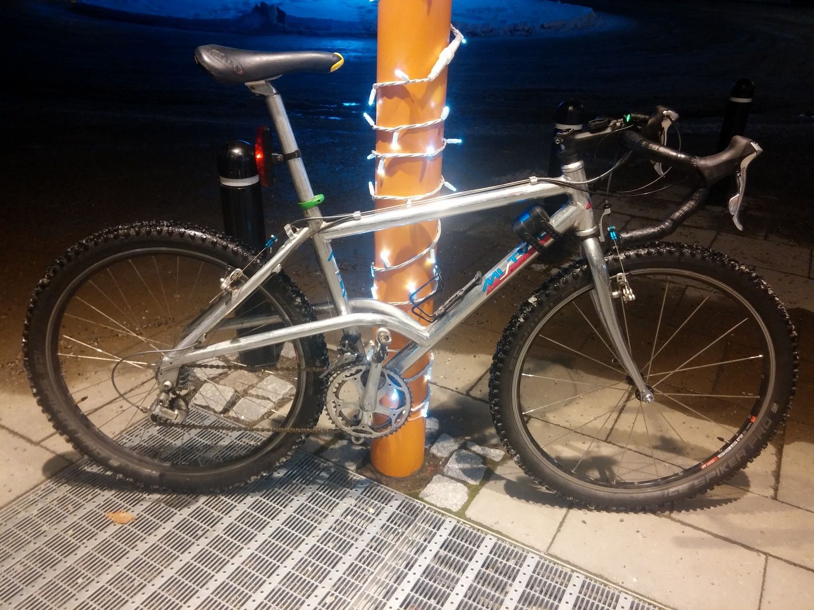

Tidigare har jag kört en SS MTB från CRC med bockstyre men den var i ärlighetens namn några centimeter för lång vilket gjorde den svårhanterlig i stök och orsakade en del problem i min rygg.

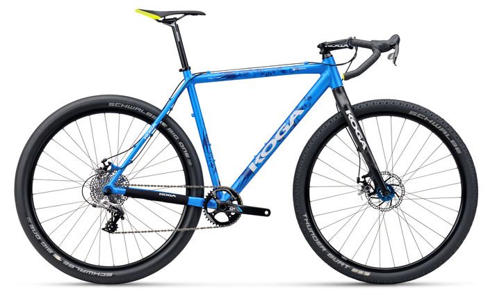

Ett bra tag var jag inne på att köpa en färdig cykel då jag hittade denna Koga Beachracer i Holland:
Men det var något som skavde, framförallt priset i förhållande till specen. I så fall ville jag uppgradera direkt till hydrauliska bromsar och då skulle den sticka iväg en bit över 20' vilket jag tycker är lite mycket för en så pass enkel cykel.

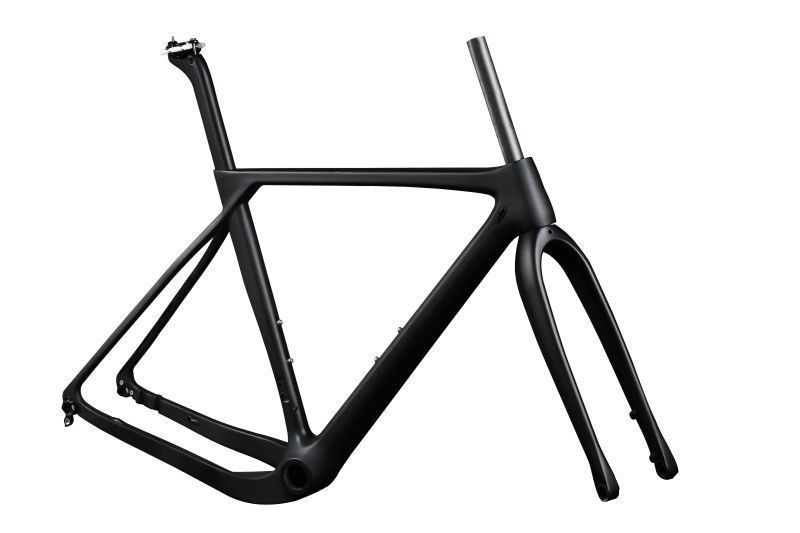

Jag hade nästan gett upp och börjat kolla på superlånga sadelstolpar på Bike24 när jag plötsligt av en "slump" surfade in i en Gravel-ram på eBay:
http://www.ebay.com/itm/232131550456?_trksid=p2060353.m1438.l2649&ssPageName=STRK:MEBIDX:IT
Kusligt lik mina favoritramar som jag nu dagdrömt om i månader. Jag hade till och med på fullaste allvar övervägt att lura banken och låna pengar "till ett torp" för att ha råd att köpen en Open eller 3T och bygga min drömhoj med ultralätta tubhjul och hydrauliska bromsar och så vidare.
5000 spänn för en snarlik (om än från nattskiftet) ram kändes plötsligt som ett kap och jag slog till nästan direkt. Sen hittade jag en så gott som ny minigrupp Rival 22 (hydraulisk) för ynka 3000 kr och nu finns det ju ingen återvändo.
