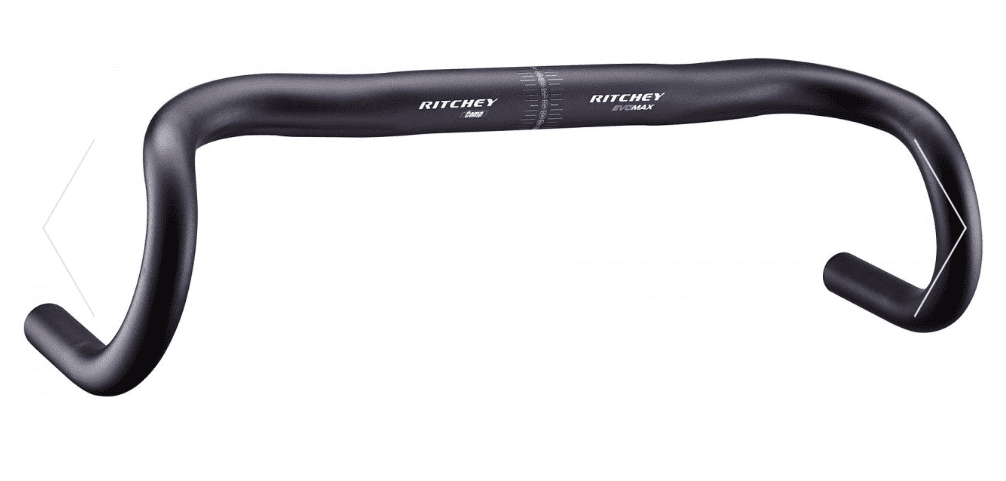

För att återgå till trådens ämne: Tips på sköna styren med flare? Jag har kollat på Ritchey och Salsa, vad finns det mer? Jag vill ha ett ganska klassiskt bockstyre alltså inget utsvängt ala 70-talsdisco.
Byggtråd: Grusmonstercross
setreus sa:
Jag vill att det ska vara LITE utsvängt. Inte som Midge tex
Hade det då inte varit bättre att skriva det?
Men jag har nog inga bra tips på ngt sådant styre, det jag föredrar har den här formen
Syntace Racelite2 http://www.syntace.de/index.cfm?pid=3&pk=1067
/Håkan
ceel sa:
setreus sa:
WCS EvoMax? 12 grader flare.
https://ritcheylogic.com/wcs-evomax-road-bar
Har för mig att det är 12 grader på den GT-bar som sitter på min Grade. Det funkar bra och ser ganska normalt ut.
EDIT: det var visst 14 grader på mitt styre.
Ja, dessa två har jag kollat på och gillar. Tycker de ser sköna ut. Funderar på att köra bredaste (46 cm) trots att jag normalt mäter 42 över axlarna.

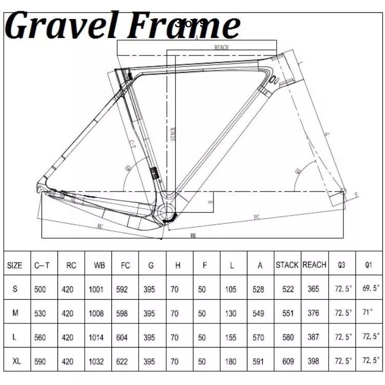

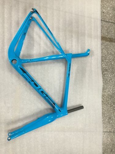

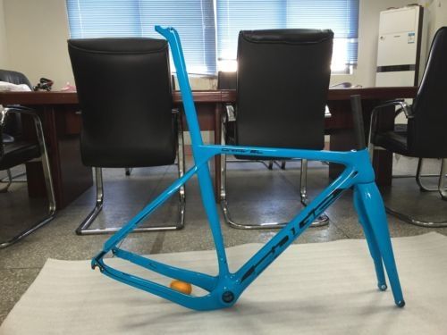

När kommer ramen? Jag vill se ramen!
Beställde du med lackering?
Jag fick ju ett meddelande strax före jul med frågan om jag kunde tänka mig att acceptera ytterligare femton dagars väntan. Den borde skeppas typ nu. Jag fick exempel på lackjobb men tyckte inte att det såg betryggande ut så jag avstod. tycker ändå att kolsvart är näst snyggaste man kan ha.
setreus sa:
desmo sa:
Lackjobbsexemplen som jag fick:
    29.9 KB · Besök: 52
    29.4 KB · Besök: 49

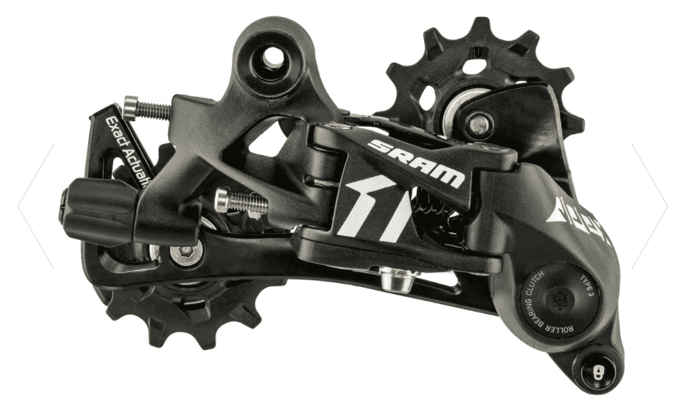

setreus sa:
emmer sa:
Dvs den klarar av 11-42-kassett och är kompatibel med mina Rival22-reglage? Tack för svar!
Annars kan jag tipsa om att köpa på sidor där språket som beskriver produkten är något av de man klarar, eller prova att köra sidan genom google translate eller att kolla på tillverkarens sida om sådan finns. Justa små trick :-)
Men att be någon annan läsa det åt en är ju en möjlighet som man kan nyttja i sin strävan efter att.... tja? vad?
emmer sa:
setreus sa:
emmer sa:
Jag vet inte riktigt om jag förstår vad du är ute efter? Det är väl frivilligt att både läsa och skriva i alla trådar? Jag är jättetacksam för all hjälp men om du känner dig utnyttjad så tycker jag att du ska överväga att göra något annat som känns mer meningsfullt för dig.
Anledningarna till att jag frågar är i huvudsak två:
1. Att jag känner mig lite osäker eftersom jag inte köpt någon cykel i delar förut, det är alltså inte språket som är problemet utan brist på sakkunskap/osäkerhet.
2. Det ena jag undrade var om den bakväxeln var kompatibel med de reglage som jag köpt (X-Horizon™, Exact Actuation™, WiFLi™, etc gör mig sjukt nervös eftersom jag inte fattar vad det betyder/är), det andra var om "den var något att ha" dvs kollektivets subjektiva uppfattningar eller erfarenheter av produkten.
Jag är som sagt väldigt tacksam för all hjälp!
