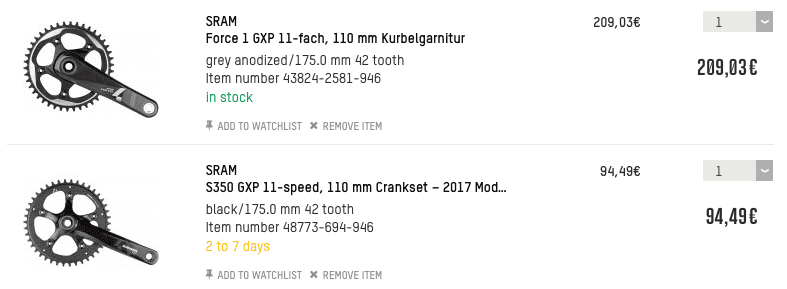

setreus sa:Undrar om det är värt prisskillnaden på 1100 kr? Force väger 679 g enligt Bike24 och S350 väger 762 g.
aki sa:Ang. växelföraren så funkar den med 11-delat Rival 22 och klarar 11-42-kassett.
Jag kör med Apex-vevpartiet och 11-delat och är nöjd med det. Det kostar 84 euro på bike24.

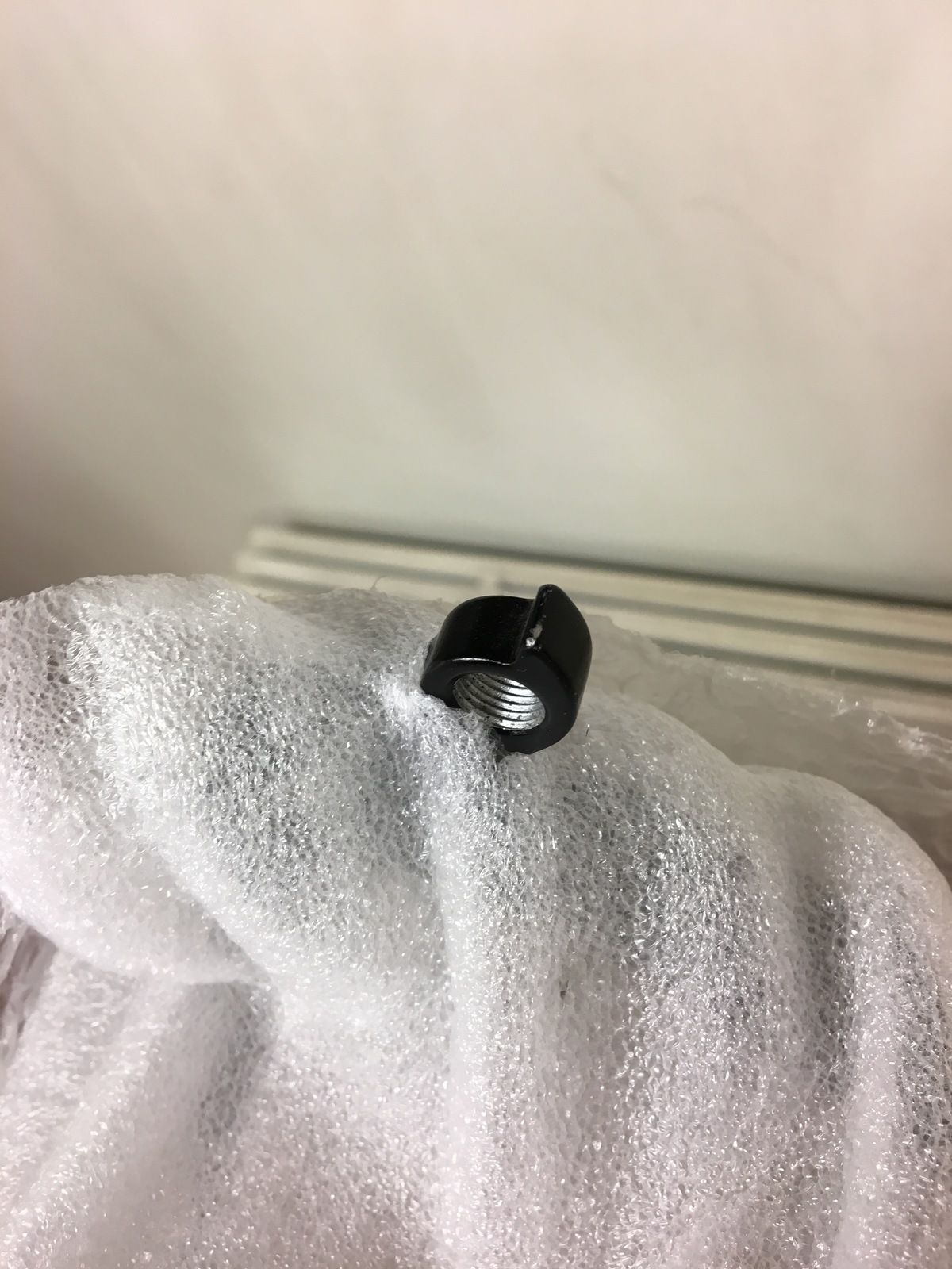

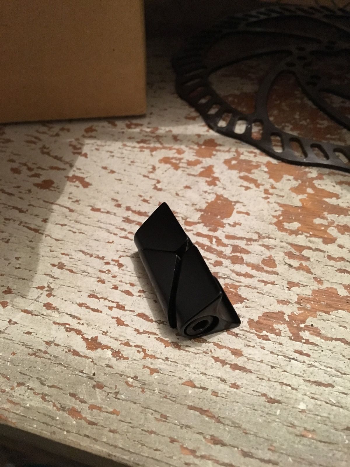

Principia sa:Intressant. Är det fäste för pakethållare på näst nedersta bilden?
Modell modern snarare - men man undrar ju var man hittar en sån och en stolpe om sju år när gängorna har gått :-)setreus sa:Sadelklämma modell ovanlig.
Äh, då är väl 3d-printer standardutrustning i alla hushåll.emmer sa:Modell modern snarare - men man undrar ju var man hittar en sån och en stolpe om sju år när gängorna har gått :-)setreus sa:Sadelklämma modell ovanlig.
