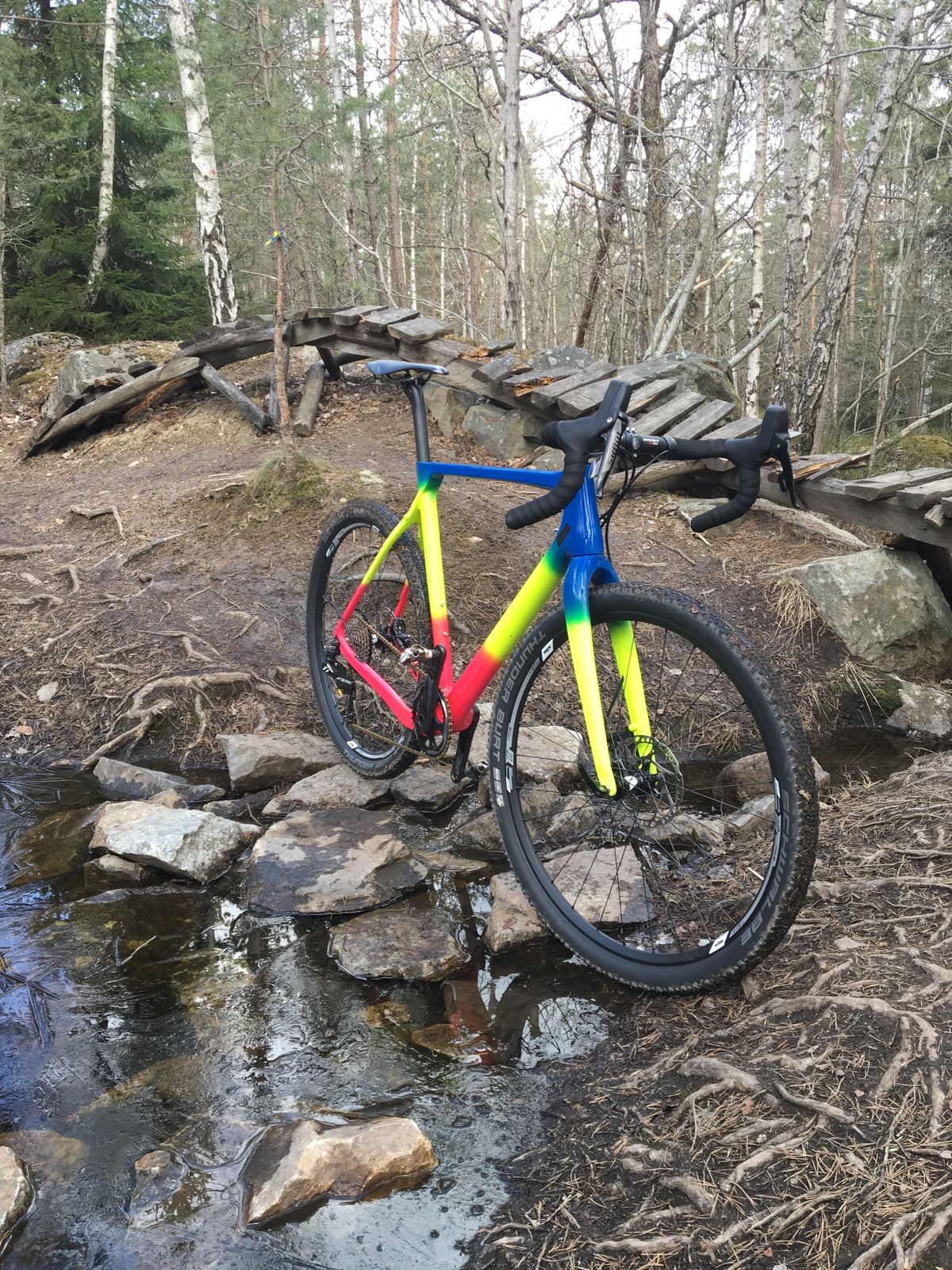

Premiärtur i Sicklaskiftet.
Ultrakort RR:
Cykeln känns otroligt lätt och behändig. Det som behöver åtgärdas är en 1-2 cm kortare styrstam plus att jag sköt fram sadeln en aning. Jag älskar cykeln på alla sätt men upplevde att den växlade lite långsamt. Kan det vara så att Apex växlar sakta?
Annars ljuvligt med så stora däck över rötter och stenar eftersom min teknik lämnar en del övrigt att önska.

Medan jag grävde lera med mtb 'n i hellas idag for
Regnbågscrossen fram o tillbaks på grusvägarna.
Jag har varit lite tveksam till färgsättningen i tråden men den var jävligt snygg irl!
Grattis till en fantastisk cykel!

Vad kul, tack!
Jag tycker den känns snabb också :)

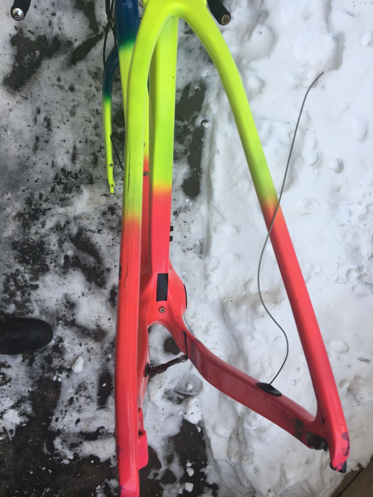

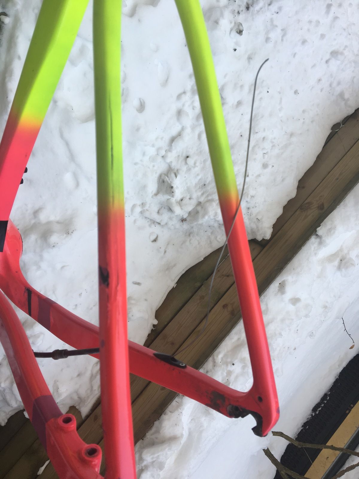

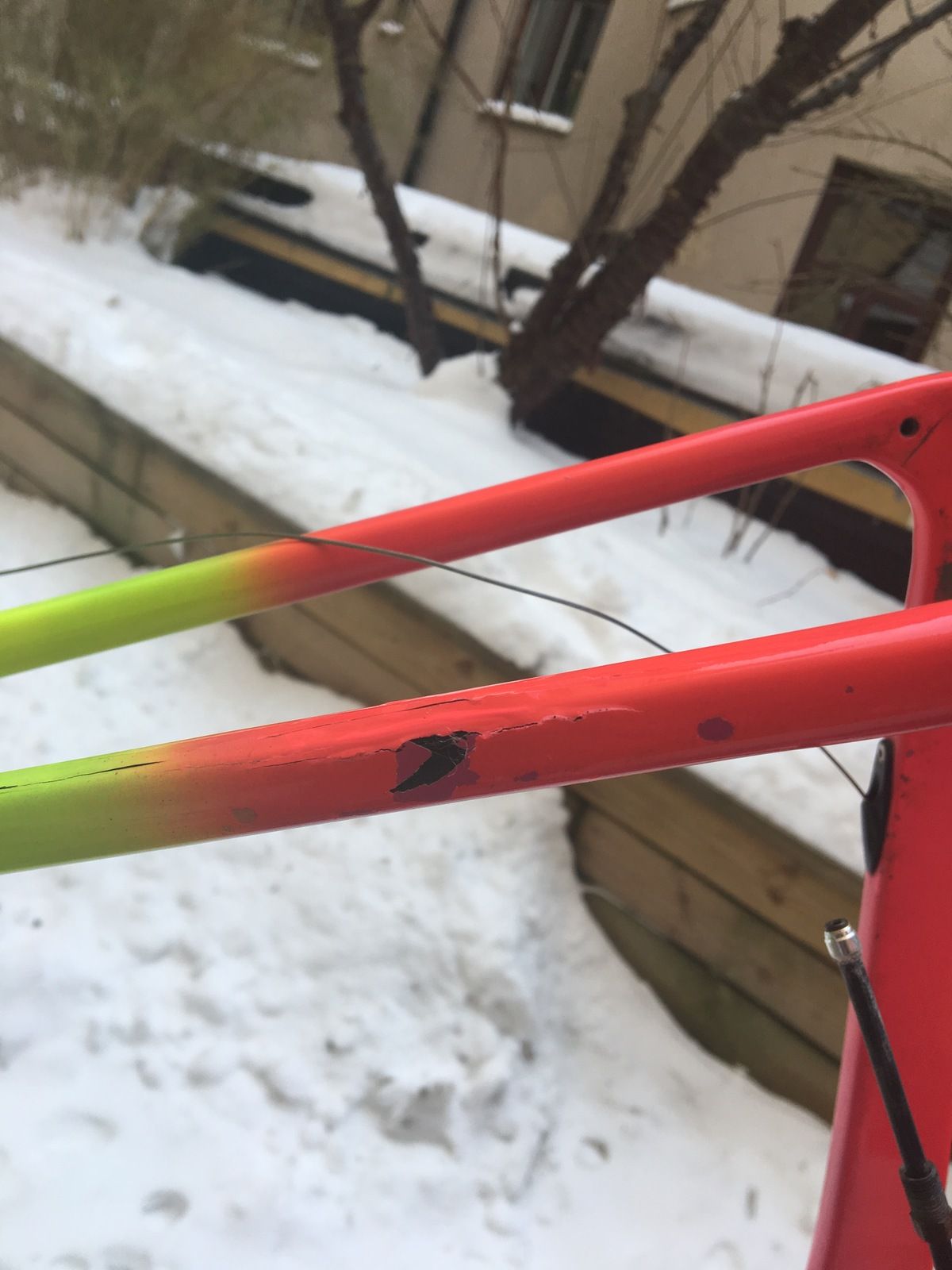

Tråkiga nyheter. Har haft stora problem att få växeln att fungera. Det sitter ju Sram Rival-reglage på cykeln och en Apex bakväxel. Problemet är att det med tiden blir för mycket friktion mellan vajern och insidan på kedjestaget (växelvajern går ju in längst fram på diagonalröret, under vevlagret och ut längst bak på kedjestaget). Jag har tagit hjälp av två olika cykelmekar men ingen av dom har fått till det.
Dessutom hittade jag i förra veckan en spricka i färgen på vänster sadelstag och det visat sig att området är mjukt så det finns förmodligen en skada i plasten under färgen.
Krisläge alltså.

Någon som har lagat en kolfiber-ram?

Kolla med vår kid1000 eller vad hans forum alias är, det är vår resident carbon repair man här inne, brukar fixa biffen med gott resultat och till vettiga priser om jag uppfattat saken rätt.

Känner man till någon i Stockholmsområdet som lagar kolfiber? Känns lite bökigt att skicka ramen till insjön.
Vill minnas att någon på Ekerö har nämnts och kanske även iTyresö. Lägg upp en ny tråd med frågan om du inte hittar i sökfunktionen.

Jag hörde något om att Primenta dragit ner, eller helt slutat med att reparera ramar. De hinner helt enkelt inte.
Lycka till! På något sätt ska du nog kunna fixa den.
