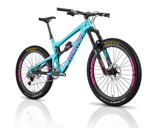

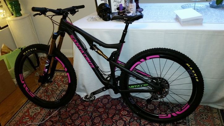

Vad är det som ska byggas då? En Santa Cruz Nomad så klart! En tvättäkta Hubba Bubba Racer!
Känns som jag varvat Internet & läst varenda recension & forumtråd som berör Nomaden, och alla verkar vara rörande överens,
“The Nomad is a bike that would have been a daydream only a few years ago, when the technology didn't exist to create a 28 pound bike with 165mm of travel. Luckily, those dreams have come true, and the reality is even better than anyone could have imagined. This is a bike from the future, except that it's available now.”
Det bara måste vara en kanonhoj för SBR, Enduro & Park-åkning! Är man bara lite stark i benen borde man kunna hänga på även på gruppcyklingarna. Framtiden får utvisa om jag har rätt!
Det kommer nog ta en stund eller två innan den är klar då ramen beställdes igår av amerikanarna. Minst 3-4v skulle jag tippa på innan kartongen står hemma, detta förutsatt att de inte startar nå nytt krig. Specen är väl typ spikad till hälften. Det som är grönt i listan nedan är redan beställt. Resten ska beställas när jag väl slutat vela. Hjälp mig! Sen ska jag bara lära mig att skruva ihop allt också =) Hört att det ska finnas nån blå bok om hur man bygger cykel... I värsta fall finns väl YouTube & "How to mount and adjust a rear derailleur"...

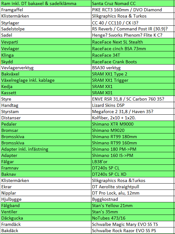

Oj, riktigt fin spec, den blir nog fin.
Styrlager röstar jag på cc110 eller hope.
Styrdistanser kör jag bara alu efter att ha haft problem med knakande kolfiberdistanser (kanske var måndagsexemplar).
Bromsskivorna ser jag att du redan har beställt men de tycker jag ser lite små ut?
Tillför aero-ekrar ngt på en mtb? Jag gillar DT comp, billigt och hållbart.
Pedaler hade jag kört deore xt, finns en del som kört av axlarna på xtr, vet inte om de nyaste har blivit bättre, xt är iaf rätt oförstörbara.

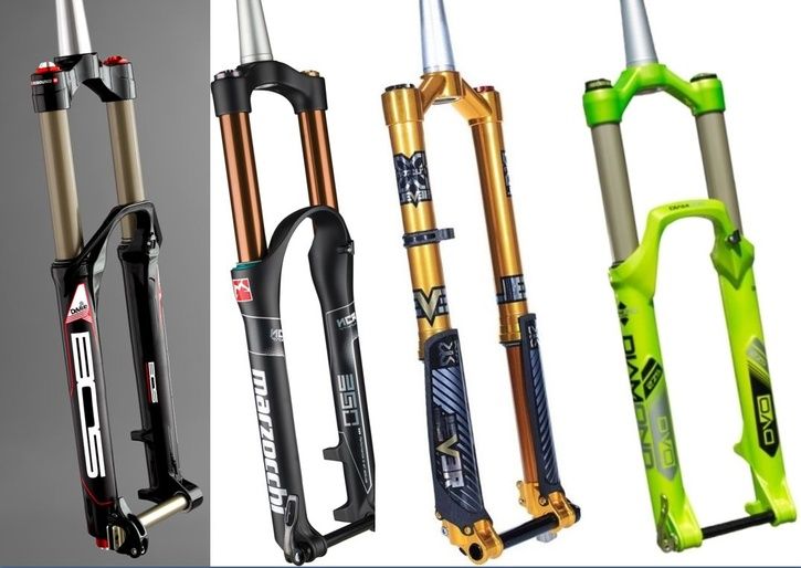

dh_nisse skrev:
> Gör något originellt kör en MarZocchi ist för
> piken! Annars såg det grymt ut!
+1 (fast det vet du ju redan TS ;) En Svennebanan-Pike på en sånt här monsterbygge känns ganska... blekt tror jag är ordet... Inget fel alls på Pike'n men hade det varit mitt hojbygge hade det biddit någon av dessa:
Ett extra plus för Marz 350 NCR (och då gärna modellen med Titan-fjädern) som kör med SKF-packningar från start :D
http://enduro-mtb.com/en/team-tested-the-2015-marzocchi-350-ncr-fork/
http://www.chainreactioncycles.com/se/en/marzocchi-350-ncr-titanium-forks-15mm-2015/rp-prod128499
// Larsa

Måste va snabbare på & svara nu i början, men här kommer det i hyfsat kronologisk ordning iaf.
- Det är som sagt första gången en cykel ska skruvas ihop för min del. Nån dum fråga eller två blir det säkert, men det jag inte löser själv får nån annan fixa! Öl är väl lika mycket värt som $? Via Youtube så lärde jag mig iaf. i höstas hur man faktiskt justerar en bakväxel :-)
- Bromsar kom igår, skivor idag. 180/160 borde funka.. RT99 + nya XTR borde klara värmen utan problem, så länge man är i Sverige. Saknas kraft byter jag till större skivor. Men vill inte släpa på vikt som inte behövs. Är absolut ingen viktnörd, men onödig vikt är.. Onödig?
- Aero-ekrar tillför inget annat än att dom är lättast. Kan lika gärna bli Revolution.
- Pedaler lutar åt XTR, lättast hos Shimano & de funkar. Haft XT innan & var sjukt nöjd. Tankar har funnits både på V5 & Xpedo. Men när man läser om dom på diverse forum får jag intrycket att ägarna på något sätt försöker försvara sitt usla köp..
- Shimano i drivlinan är otänkbart. Känslan i SRAM är så fantastiskt mycket bättre, tycker jag.
- Yann, Bronson C var länge ett alternativ. Grym hoj! Köpt via Falkenberg?
- Henge satt på EVOn, perfekt för min rumpa varpå jag nog gärna stannar hos Spesh. Blir nog att demoköra en Henge & Phenom för att se skillnaden. 80gr bara sådär..
- Jofa, budgetträsket har jag absolut inget emot :-) Mer om gaffel sen.. Men ENVE kan jag passa på att motivera redan nu så är det klart. Jag köpte ett par lösa M70-fälgar jag tänkte ha till EVOn. När man köper något så in i h-vete överprissatt som ett par ENVE-fälgar tycker jag man som kund ska bli behandlad därefter av sin LBS, det blir man inte kan jag berätta. Kan dra hela storyn på nån rajd, du kommer inte tro mig! LB har jag haft innan, grym support och grejerna funkar. Med egna dekaler kan det bli bra. Chenve?
- Larsa, alt. D. Hon fick två veckor på Mallis & två på Rhodos i somras. Det var dyrare än vad cykeln kommer bli!
- Luthman, innan jag blev Pappa för första gången (två år sen) så tävla jag i roadracing. Även om jag inte höll på att vinna SM så gick det fort nog för att kosta flis. Cykling är mer eller mindre gratis i jämförelse. En säsong i budgetvariant ligger på 125-150k, exkl. vurpor och träningsläger i Spanien på våren. Vi har alltid haft gemensamt konto, så nu är hon mest glad att det är så billigt :-)
Men till de viktiga nu'rå, framgaffeln! Hade Pike RC på EVOn, de tog en stund innan jag hittat rätt med lufttryck, tokens & retur. Men sen var den gudomlig! Framförallt jämfört med Fox 32an jag hade på cykeln innan. Som .fr skriver så var jag riktigt nöjd med Piken, på riktigt alltså. Kan det verkligen bli bättre för aggressiv stigcykling/SBR/Svenne #trenduro med en annan gaffel?
Jag har aldrig provat nån av de andra som varit på tal. Törs man välja nå annat då? Tänk om det blir fiasko! Fox 36 verkar många vara nöjda med på Mtbr.com, men jag tolkar det mer som att de som valt Fox har cykeln till regelrätt DH. MRP lockar faktiskt lite.. Ska läsa på mer om gafflarna som Larsa tipsa om! Känner att jag har på tok för dålig koll! Rent visuellt skulle ju BOS & 350n funka med nya dekaler..

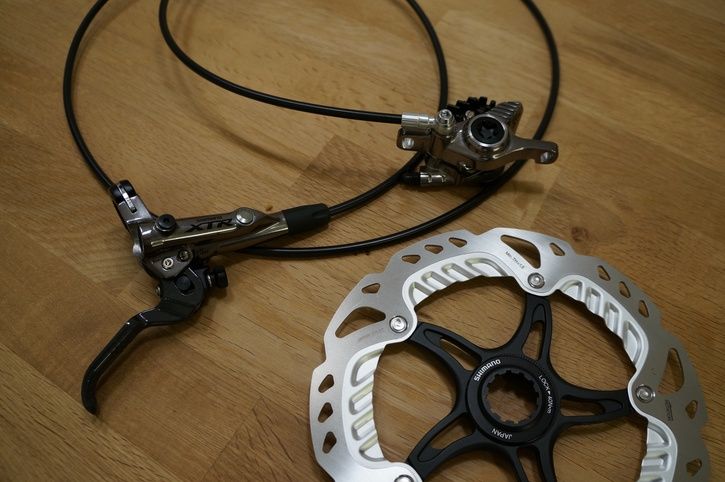

Nåväl, vi avslutar dagen med en bild på bromsarna. Den nya färgen på XTR är riktigt läcker!

Och åter igen, Pike'n är ju jättehyllad men ack så vanlig, tycker detta bygge förtjänar en stiligare front.
Prestandamässigt ligger alla ovan nämnda gafflar över vad 90-95% av oss på Happy klarar av att utvärdera/uppleva, personligen glädjs jag av min superlätta DT-gaffel men kommer alltid att sakna känslan (och servicevänligheten) i min gamla Marzocchi Bomder AM1'a med just titanfjäder.
Dock borde ett PIKE-alternativ för Henriks behov av en lättare endurogaffel (tolkar jag dig rätt nu?), vara något som om möjligt sparar lite viktigt utan att för den skull försämrar dämparegenskaperna (samt att den ska matcha hojens övriga blingfaktor ;)
Lättaste endurogaffeln just nu är väl Formula ThirtFive http://www.formula-italy.com/en/product/thirtyfive-27-5/83 men den har ju fått rätt skiftande omdömmen.
Blingigaste gaffel är ju utan tvekan X-Fusion Revel, men den tillverkas ju bara i begränsad upplaga, så då kan man ju fundera hur det blir med service m.m. därefter...

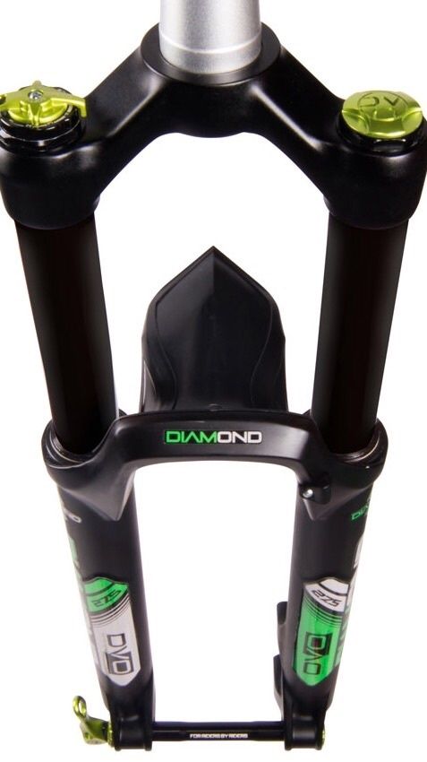

DVO eller BOS känns enl. mig som det bästa alternativen till "svenne"pike'n.
Alt. kan TS göra sin pike lite mera spechzial genom att handla den preppad ifrån http://www.tftuned.com/rockshox/c246 eller modefiera den med en Avalanche-cartridge http://www.avalanchedownhillracing.com/Rock Shox/Pike Charge Piston_Valve Upgrade Kit.htm
// Larsa

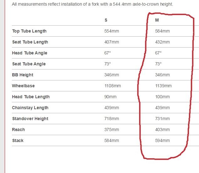

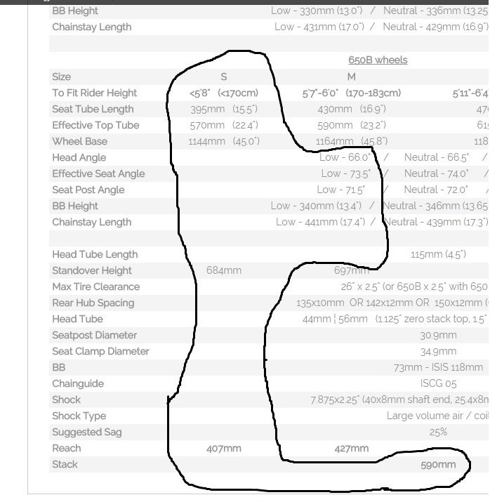

Hur resonerade du i valet mellan Bronson och Nomad?

- jofa: Allt är en avvägning mellan form, utseende, funktion, vikt, pris & dagsform =) Du verkar ha hängt upp dig på att det ska vara så dyrt som möjligt. Då känns vare sig SC eller Fox som rätt val. Hell, en LVG-hoj är väl det man ska ha om det ska va så dyrt som möjligt?
- Swoop: Ibis, Derby, Nox, Nextie, Atömik, CC & LB känns som samma skit alltihopa. Gjort av barnarbetare i Kina, perfekt! Roval & ENVE håller jag snäppet högre (Hej marknadsföring & YouTube!). Historien om Ibis "nya" fälgar är ju rätt kul. Hur motiverar de prisökningen mot Derby?
I övrigt har väl det som idag borde blivit 8h arbete blivit 15min arbete & 7h45min framgaffelsurfande! Usch vad mycket jag läst. Dock har jag kommit en bra bit på vägen i valet av gaffel! Snabba kommentarer,
- Mattoc: Bakvända brygga? Nej tack.
- XF Revel: Fel färg, oavsett funktion.
- XF Sweep: Vare sig bättre eller sämre än Pike, dock tyngre. Varför då välja den?
- Bos Deville: Tidernas sämsta support? Servicedelar?
- MRP Stage: $1175 x 8,1 + tull & moms = 12 500kr, för något som verkar vara precis som en Pike?
- M 350: Fjäder! Tung! Måtten gör HA ännu flackare. Inga vettiga recensioner eller jämförelser finns att finna. Av det man hittar via google så kan jag inte påstå att jag blir jättesugen. Förmodligen en grym gaffel men inget som skapar ett habegär. Commencal kör Marzocchi 350R & CR på de billiga V4orna, men väljer Pike istället för NCR på de dyrare modellerna..
- Fox 36: Sammanfattar man alla recensioner jag orkat läsa + en del forum så tycker jag PB's recension verkar stämma bra med verkligheten. "It might sound like I'm taking a bit of a soft stance by saying that the new 36 seems to be equal to the Pike rather than better or worse" Känns dumt & betala dubbla priset mot en Pike om det är mer eller mindra samma funktion för mitt användningsområde. Hade man bott i Alperna eller Whistler hade jag nog resonerat annorlunda.
- DVO: Mycket intressant!!! Om OTT faktiskt funkar så kan det ju vara fantastiskt användbart! Gillar att det lagt upp en hemsida som ska vara enbart för eftermarknad också, pluspoäng!
Dock verkar den bara komma i grönt vilket går fetbort, svarta ben var nog bara prototyperna. Men när finns den att köpa? Den skulle ha kommit ut redan i Maj men står fortf. som Pre-order på deras site. "Late January" verkar vara senaste budet?
- Pike: Referensgaffeln alla jämför sig med. Alla recensioner av konkurrenternas gafflar mäts mot Piken. Jag var sjukt nöjd med min på EVOn. Bra funktion, låg vikt & bra pris. Vad mer kan man önska? Om inte DVO slänger ut sin Diamond inom väldigt kort tid, & i svart utförande, så blir det en Pike.

Jag måste säga att jag tror Nomaden är roligare jämfört med Bronson. Det ska bli kul att höra vad du tycker om effektiviteten med så mycket slag, den flacka gaffelvinkeln och den långa hjulbasen. Jag tror faktiskt inte att man sak behöva hata det i skogen längre. Det är bara en rent spekulation.
Lite av ett sidospår. Jämför en Bronson i storlek M mot en Spitfire i storlek S så är Bronson bara lite brantare, lite högre och lite kortare. Det och att länkaget verkar vara lite sämre. Den är däremot gjord i plast och ramkitet väger säkert 1 kg mindre.
Bronson storlek M:
Spitfire storlek S:
Länkaget på Nomaden är bättre enligt den där internetcyklingen av ifrågasatt kvalitet.

Hela bygget är ju ren spekulation =) Jag har aldrig sett eller än mindre setat på vare sig en Bronson eller Nomad, galet eg. Allt jag säger/skriver här i tråden är baserat på Internetcyklande, främst från amerikanska forum där merparten av brukarna kör i hårigare terräng än vi ens kan uppbringa här i Svea =)
Men jag tror man lär sig jefligt mycket på att läsa ALLT man hittar & som du gör nu, jämföra mått.
När det kommer till effektiviteten är jag helt övertygad om att den kommer vara askass som KOM-maskin på platt stig. Att köra Gömmarens svart-vita på 60min är nog bara glömma. Men det är inte vad den ska användas till heller så det gör inte så mycket. Jag vill ha en cykel som är tillräckligt trampeffektiv för att man ska kunna köra gruppcyklingar utan att tråkas ihjäl, men cykeln ska glänsa när gravitationen tar över. Spesh E29 är en bra jämförelse. Funkar till stig, glänser utför. Men likt Bronson verkar de som provat både Nomad & E29 tycka att Nomaden både klättrar bättre och är snabbare utför. Ska bli kul & se hur man upplever allt sen!
Eftersom det är en i Sverige så pass ovanlig hoj så är det bara säga till för de som vill provcykla, innan eget ev. köp.

Finfint bygge men håller med larsaw:
larsaw skrev:
> för
> occhi-350-ncr-fork/
> // Larsa
Om du inte är såld på Marzon hade jag kikat på BOSen. Galet bra gaffel. Piken är också bra men växlade mellan den och min BOS Deville i Pila i somras och tyckte BOSen var lite vassare i brake bumps.
