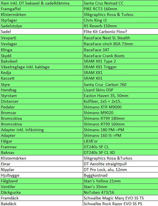

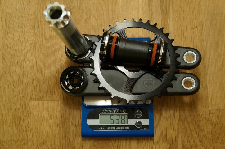

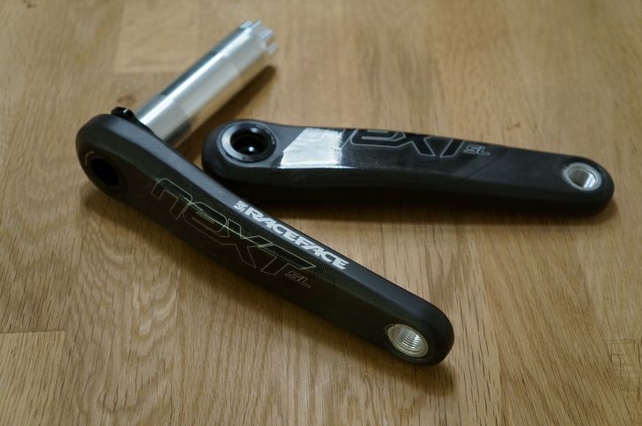

Uppdaterad spec! Mer delar är ju på väg men jag tror de felskickade naven från Bike-discount kommer bli Akilleshälen. Jag lämna in returen förra onsdagen har jag för mig, när jag nu spårar paketet så har det precis lämnat DHL's returcentral i H-borg. Finns rätt nav kvar i lager hos B-D? Självklart inte! Ska bli kul & se hur lång väntan det blir..

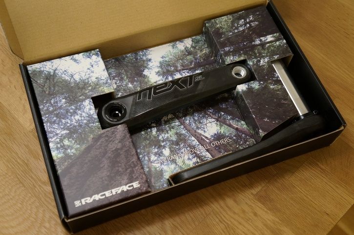

Men vevpartiet kom som sagt tidigare idag. Om det ser tufft ut på bild så är det inget mot verkligheten. Reser man inte tält utav dessa vevar bör man hålla sig till nån annan hobby!
Sjuk vikt! Shimanos nya XTR 1x11 M9020 väger in på 670gr med 30T klinga & vevlager.. Känns hett?
Tyvärr är klingan inte vändbar p.g.a. kedjelinjen & WT är enda andra producenten av N/W-klinga som kommit ut med sina cinch-modeller, fler är på väg. Fram tills det finns en helsvart klinga & köpa får RF's hänga med.
[Byggtråd] Hubba Bubba Bombar'n
175, BB-höjden är högre på Nomaden än EVOn så det borde inte bli nå större problem.

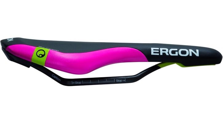

I övrigt så har sadel införskaffats!
- Kolfiber? Check!
- SUB 200gr? Check!
- #trenduro? Check!
- Heter färgen Bikini? Check!
Rosa är det nya svarta!

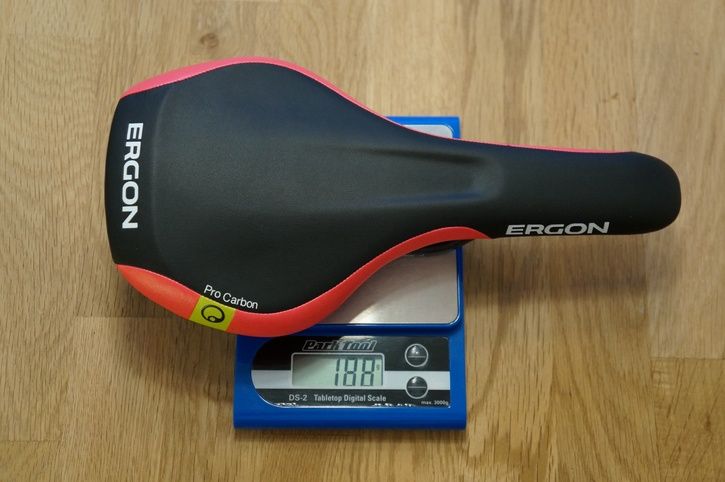

Sadeln var en grym överraskning! Färgen är precis så chockrosa som den ska vara även om bilden inte visar det så. Men de positiva var att vikten landa på 188gr (275x145mm) & mängden stoppning/gel är långt över förväntan. Känns som rena komfortlimpan när man trycker på den med fingrarna. Förmodligen lite för komfortabel..
Ergon SME3 Pro Carbon, Bikini Pink Ltd.Ed.

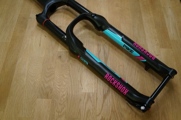

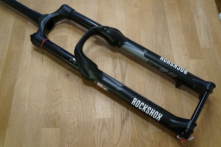

Ful & tråkig gaffel!
15£ & 15min arbetstid gav en färgglad & rolig gaffel!
> gaffel!
Alla har vi olika prioriteringar eller smak rättare sagt. Detta var det första jag gjorde när jag fick hem mina hjul i veckan.

Förra hojen (syns i profilen) var ju helsvart, snyggt det också. Men då jag har en hoj till på G som ska byggas ihop när denna är klar så kände jag att färgglatt var rätt väg att gå. Cykel #2 blir nämligen "stealth" rakt igenom. Trist med två helsvarta hojar.

Förstår att det kliar i byggfingrarna nu men den matchtröjan hinner du nog springa hem o hämta innan årets match drar igång... :/
BTW Snygg gaffeln blev förresten, riktigt anti-Svennigt ;)

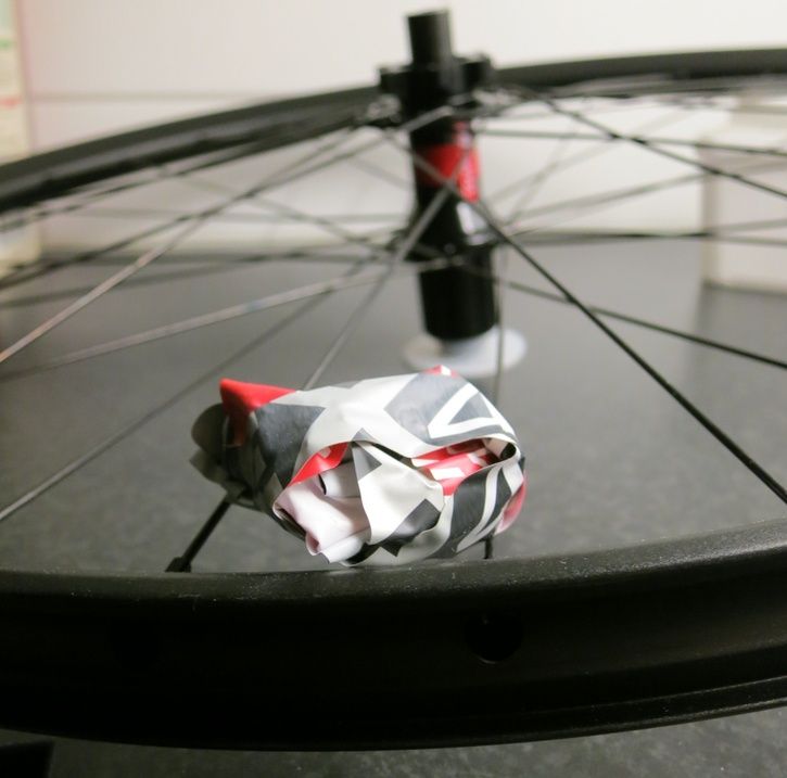

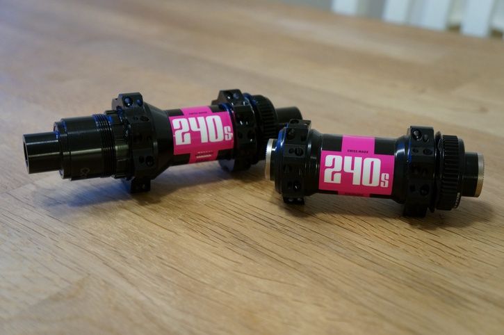

Ursäkta dröjsmålet! Men äntligen har det blivit lite framsteg. Ramen finns i Sverige!!! Så länge inte PostNord fuckar upp allt så bör jag ha den imorgon :-)

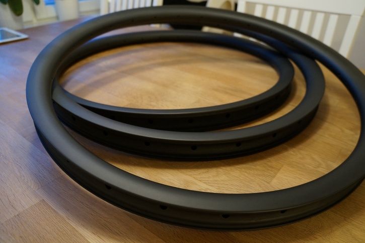

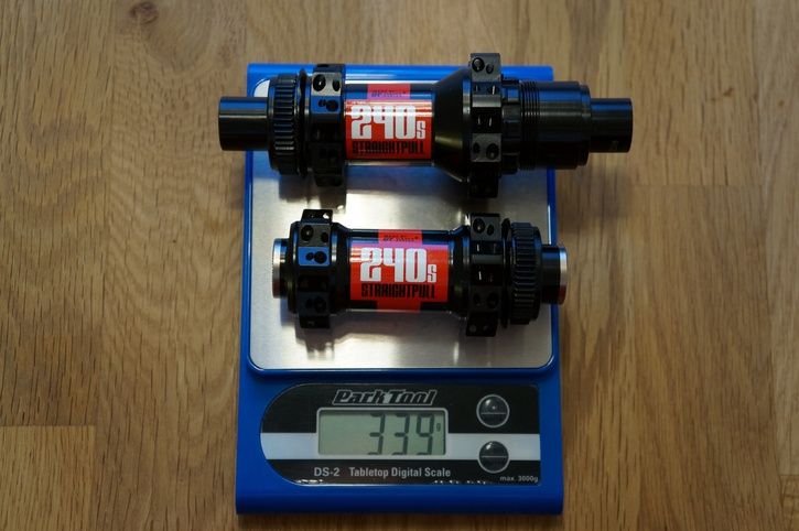

Var förbi Specialized Concept Store & släppte av fälgar & nav idag också. Få hjulbyggare som verkar ha så bra Internetrenommé som Patrik!
Fula nav,
Snygga nav!
Fälgar, 38mm yttre & 31,6mm inre fälgbredd. Ska bli kul & prova slanglöst med s.k hookless.

Du ser rätt. Eftersom det tar typ en vecka från beställning till att de skickas, plus ytterligare en vecka i frakttid, så tänkte jag att det kan vara bra & ha en reservfälg. Då slipper jag stå still i två veckor mitt i sommaren & riskera att missa nå kul :-)
Sen har jag kört sönder samtliga aluminiumhjul jag ägt så har jag svårt att tro att dessa kommer hålla mer än ett år eller två. Ytterligare ett argument till att ha en reservfälg liggandes mao.
Även om jag är en högst medelmåttig cyklist så tänker jag ladda så hårt det går under 2015 & då brukar ju saker & ting ha en tendens att gå sönder.

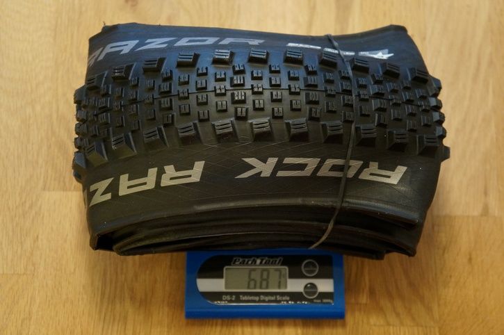

Bakdäck. Ett Schwalbe som väger under angiven vikt? Kors i taket!

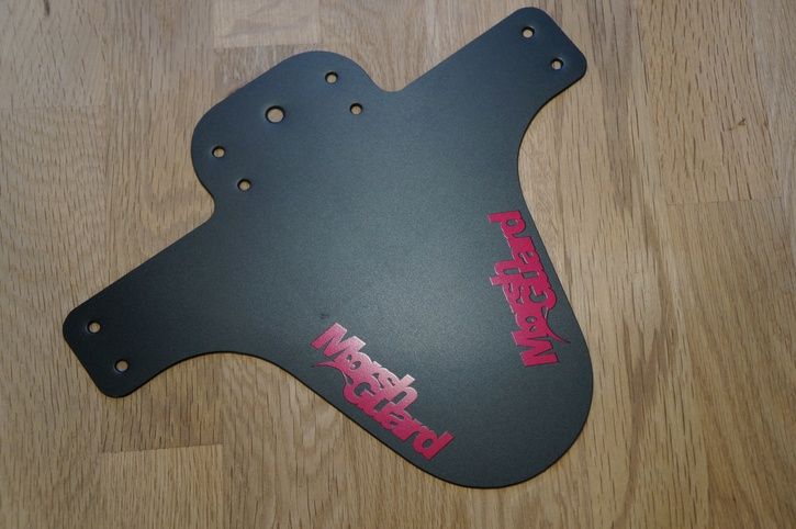

Stänkskärm i rätt färg!

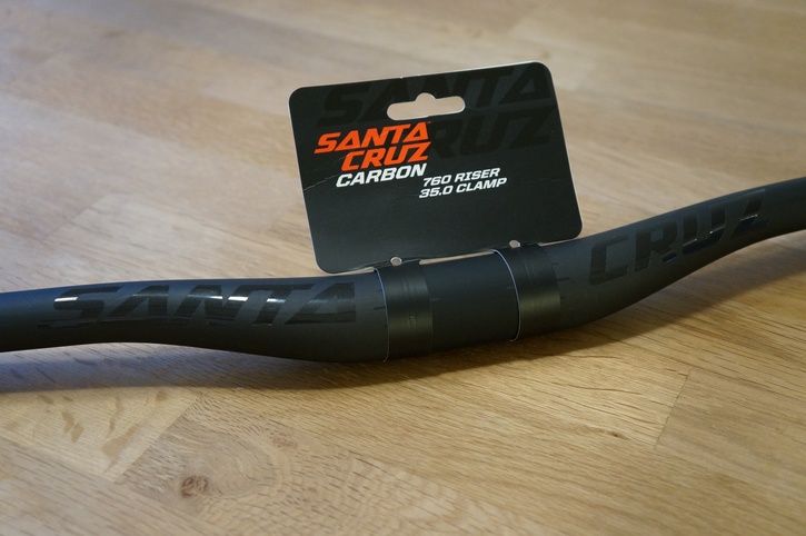

Styre. 230g är inte ens i närheten av de angivna 185g. Lite besviken. Dock är utseendet helt rätt så det får vara kvar iaf.

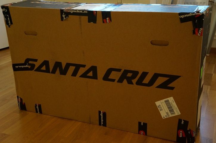

UPS ringde vid lunch & stod utanför dörren, sambon skicka MMS, jag låtsades jobba några timmar till.. Hem till kartongernas kartong!
Färgen! Helt sjuka kulörer! Kökets lågenergilampor spelar kameran ett spratt. Galna kulörer!

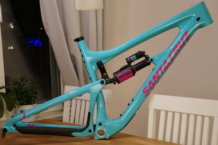

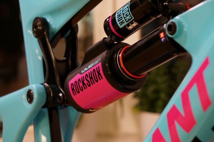

Dock ser den som är lite vaksam något som inte är som planerat, en Vivid istället för Debonair..
Förmodligen så skruvas dämparen av & byts mot en Debonair så som det varit tänkt från början. Men jag ska vela & googla lite innan jag bestämmer mig. Det ytterst lilla jag vet om Vivid är att den är betydligt mer Freeride/Downhill än Monarchen. Förmodligen fel dämpare för mig med andra ord. Men det får bli ett varv eller två på Internet & se vad som tycks & tänks om de två dämparna innan jag bestämmer mig. Första googlingen tog mig till dirtragmag.com, & det lutar åt att de faktiskt får skicka mig rätt grejer,
"Over our two days of riding, I sampled both of the available RockShox shocks: Monarch Plus Debonair and Vivid Air. The Monarch Plus offers a more lively, progressive ride where the Vivid Air trades a little bit of that liveliness for incredible small bump sensitivity and a more linear, nearly coil-sprung feel. The choice here seems pretty straightforward. If you’re coming from a cross country or trail background the Monarch is the logical choice. If you’re coming from a gravity background, you’ll really appreciate the capability and plushness of the Vivid Air."
Är det samma ram som CG kör EWS med?
Han körde väl med en stål (titan?) fjäder så att den mer lineära Vivid kan nog passa den länkage.
Men å andra hållet, om du jagar vikt så är kanske Debonair bättre...
> länkage.
Japp, samma ram. Många på MTBR.com föredrar Vivid eller Float X, framför Monarchen. Vet eg. inte varför jag valde just Monarch, förmodligen främst för att den sitter på många andra cyklar i samma kategori & jag läst för lite om just Vivid. Utför lär ju Vividen vara strået vassare, frågan är hur mycket det gungar på platten..
Samtidigt lär de va bra mycket enklare & billigare att köpa en beg. Monarch om jag skulle vilja byta sen i framtiden, mot att hitta en beg. Vivid. Google, google & nån natts sömn så lär jag ha bestämt mig.
Viktmässigt klarar jag fortf. SUB12 (som varit målet) med sån marginal att uppgraderingen till Vivid inte påverkar något trots sina ~200gr i mervikt.

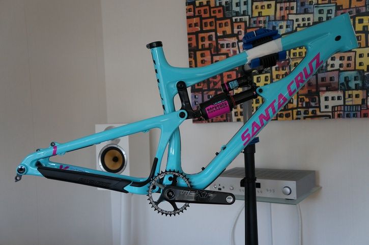

Vivid'en blir kvar!
Vevparti på plats nu också, äntligen! Ska försöka hinna med lite mer sen ikväll. Styr- stam & lager lyser dock fortf. med sin frånvaro. Lite surt..

Henrik83 skrev:
> Vivid'en blir kvar!
> Lite surt..
Fult det där, ge den till mig vettja ;)
Blir sjukt fränt :)
