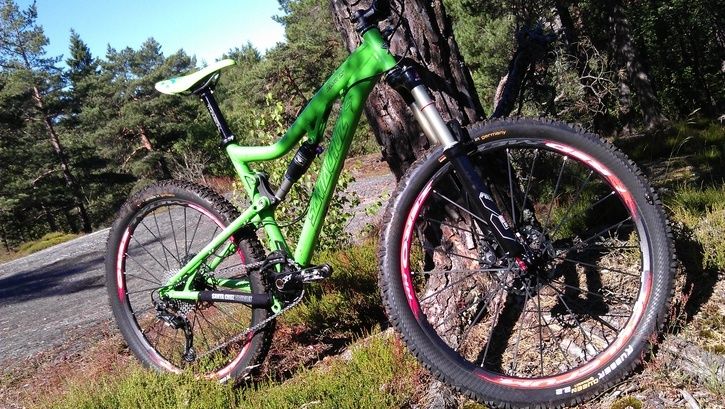

Fint projekt Henrik. Ska hålla ögonen öppna efter MiamiVice-färgerna i grannskapet framöver...

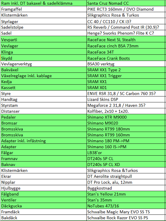

Vad du än väljer för gaffel så bör helsvart bli snyggast. Synd att "kladda ner" en så tjusig ram med olika färger på komponenterna:-)
[Byggtråd] Hubba Bubba Bombar'n
Ser ut att bli en finfin hoj det där.
Att köra på Pike som gaffel känns som en nobrainer den har bra prestanda, är hyfsat prisvärd och det är lätt att få tag på reservdelar.
Jag skulle dock fundera på pedalerna en gång till, jag har lyckats ha av axeln på två olika pedaler och sett det hända för två andra cyklister. För mig släppte axeln bara helt plötsligt när jag stod upp och vevade jag gissar att pedalerna hade fått någon smäll tidigare.
http://forums.mtbr.com/drivetrain-shifters-derailleurs-cranks/xtr-trail-pedal-failure-751821.html
Du kanske inte slår i pedalerna så mycket som jag gör och då kan det vara värt att prova i alla fall.

DVO Diamond kommer både som grön och svart. Båda alternativen finns att beställa hos flera näthandlare, men jag har inte heller sett mer info om leveransstart.
Sedan finns ju andra alternativ på bakdämpare med.. ;-)

Jag har inte riktigt fattat hypen kring DVO Diamond. De flesta omdömen säger att den är ungefär som Pike, men inte riktigt lika bra? OTT känns ju mest som ett sätt att komma runt begränsningarna kring att ha en negativ stålfjäder istället för luft?
Vad har jag missat?

Jag är benägen att hålla med! När Bike-discount väl har skickat rätt nav så ska klistermärkena bytas mot de längre ner i inlägget. DT må köra rött, men det funkar inte när det är rosa på ramen! Nån måtta får det allt vara!
> alla fall.
Flera gånger per repa, är inte ett dugg rädd om vare sig pedaler eller vevarmar. Att jag inte knäckte/slog sönder ramen vid BB't på EVOn var rena miraklet! Påfrestningen från att skicka veven med full kraft rakt i en sten måste vara rätt påtaglig även för ramen. Men det håller ju uppenbarligen. Ska bli kul & se hur Next-vevarna håller i skogen..
Frågan är om det finns några vettiga (lätta) alt. till Shimano (XTR)? Vad valde du?
Att döma av den länkade tråden & en snabb googling så verkar det hända samma sak från 520 till 980?! Skälet till varför jag listat Shimano är att konkurrenternas i- & urklick inte verkar lika bra när man läser om dom. Jag har bara kört Shimano tidigare.

Såg det nu hos Silverfish. Fräsigt med svart.. Lite nya dekaler på den så funkar det!
Dock sjönk intresset som en sten i vatten när de lista priset till 800 pund. Med dagens växklingskurs (Heja Sverige!) & lite frakt landar det ju på över 10k. Som theBrand säger så uppfatta även jag den lite som likvärdig till Piken fast med OTT & HSC.
Jag resonerar lite som så att ska de va dyrare än klassledande Piken, så bör det inte vara några tvivel om att den är bättre. Fox 36 är enda gaffeln jag lyckats läsa mig till ska ha en klar fördel över Piken. Styvare med 20mm & mer lämpad för ren DH. 1100€ när cykeln inte ens ska nyttjas till DH känns onödigt.
Det blir en Pike med andra ord! Eventuellt byte nån gång i framtiden när det finns vettiga jämförelser & jag vet att man isf. får något som passar mig bättre.
> med.. ;-)
Stålfjäder må va mysigt, men behövs inte för det tilltänkta användningsområdet. 3-400gr i onödan är ett big no-no till detta bygge, även om det står Öhlins på grejerna.

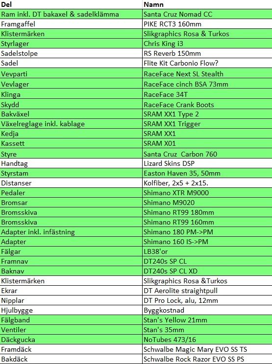

Inköpslistan har blivit lite kortare! Uppdatering längre ner samt på förstasidan. Fick bekräftelser idag på eftermiddagen att vevparti & växelsystem är på väg mot Sverige. Likt alla andra gånger så lär det ta längre tid från Malmö & hit än från EU & till Malmö.. Imponerande hur långsamma, numera Postnord, kan vara jämfört mot sina utländska kollegor.
Nåväl. DVO'n är nog med i matchen igen! Mailat fram & tillbaka med Amerika och även vårat oljeberikade grannland som kommer att sälja den. Gaffeln är trots allt på väg ut i verkligheten inom kort och priset ser ut att bli bättre än mitt överslag med frakt, tull & moms. Ska spendera helgen med att googla sönder den i jakt på hyfsat nya recensioner & provcyklingar. Behöver även mer kunskaper om styrlager & hur shimsade sadelstolpar funkar med tiden. När ska man ha tid att åka pulka?

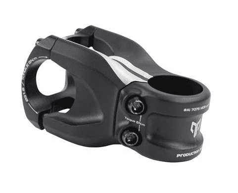

Både styre & stam är beställt! Blev Easton Haven & Santa Cruz egna styre. En hel del prylar bör trilla in den här veckan, SRAM-prylarna kom igår! Enligt spårningen borde vevpartiet komma idag eller imorgon. Valet av 34T baseras mest på att det då blir samma matematiska utväxling som jag hade på EVOn. Absolut inget man trampar ur i första taget, men framförallt blir inte lättaste växeln för lätt.
Sadel är dock inte beställt & den där va riktigt fräsig :-) Får se vad de säger om mått, vikt & tillgänglighet.. Svår kombination!
Tillgängligheten på en DVO Diamond fick mig igår kväll att utesluta alla gafflar utom Pike, som beställs idag. DVO hade varit kul att prova men då säljrepresentanterna tror folk ska köpa en gaffel för 9000NOK utan att få veta vikt, A2C, eller leveransdatum.. Att det dessutom ska ta fyra dagar & svara på mail är ju inte heller någon s.k "usp" som lovar enkelhet när det kommer till service/reservdelar. Nåväl, spec enligt nedan då, vitt är inte beställt/levererat.

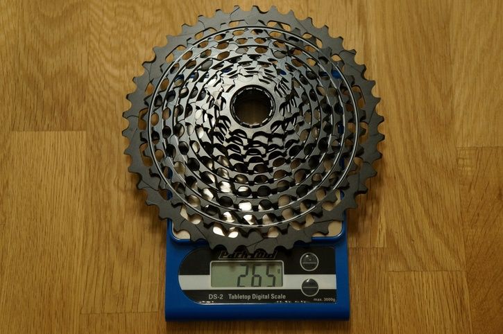

X01, 3gr tyngre än XX1 men bra mycket snyggare i svart!
