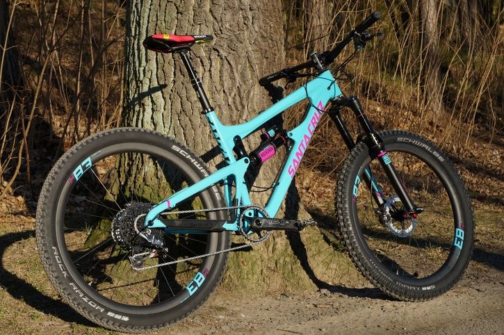

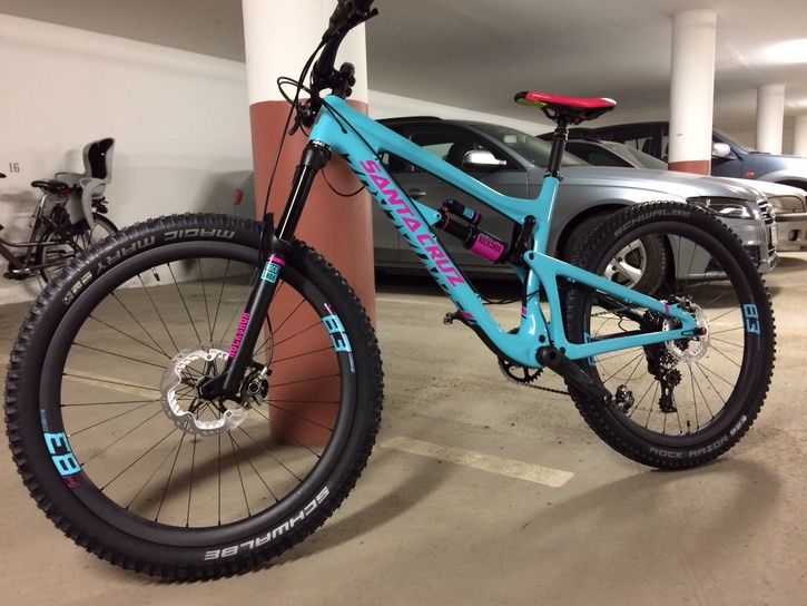

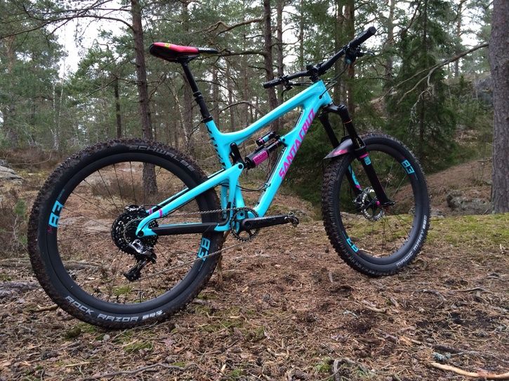

Så, nu har jag bike'at tillräckligt för att våga mig på några första uttalanden. Cyklat platt, uppför, utför & idag även lekt lite i Långbros BMX-bana. Cykeln är grym! Jag har fått precis de egenskaperna jag tyckte EVOn saknade. Dock är det två helt olika typer av cyklar så vad som sitter i detaljerna kontra det faktum att det är mindre hjul, mer slaglängd & annan geo låter jag vara osagt. Jag vet dock att det här är precis vad jag vill ha just nu! Allt nedan är i relation till förra bike'n som var en Stumpy EVO 29 Expert, så ta det för vad det är..
+ Ett monster utför! F-n så fort (med mina mått mätt) jag kommer våga köra utför. Jag har fått ett helt annat självförtroende i utförslöporna. Point-N'-shoot stämmer inte på 29'or, det här är Point-N'-shoot!
+ Klätteregenskaperna & plattcyklingen är långt över förväntan. Ben & lungor sätter gränsen, inte geometrin. Inte lika Strava-snabb som EVOn men helt klart tillräcklig för stigcykling.
+ Cykeln känns lättare, rappare, busigare. Svårt & beskriva. Det känns som att kedjestagen är 300mm långa, även jag kan göra korta manuals, mitt i skogen! Fantastiskt. Rolig cykel, kan man säga så?
- Semislicks i bak vette tusan om det är min grej. Nu har det mest varit fuktigt i skogen när jag kört, men bromsgreppet utför, på fuktiga stenhällar, är helt obefintligt. Det räcker att man nuddar bakbromsen för att låsa upp. Dock gör det ju bara att man kör fortare utför eftersom man aldrig får ner farten, men det känns lite ovant. Dock kommer man ju ner iaf. Ibland med hjärtat i halsgropen funderandes "-Fuck, jag klara det där också, wow!"
- Justeringen för lågfartskompen på bakdämparen kunde lika gärna varit spakbaserad.
- Bromsarna är precis lika sopiga som alla andra jag provat. MTB-bromsar är verkligen helt värdelösa i mina ögon. XTR är dock skönare än Avid/SRAM.
- Handtag med ändpluggar av hårdplast är en fantastiskt dålig uppfinning. Vad du än lutar cykeln mot så halkar styret undan. Killen som uppfann ändpluggarna har förmodligen inget studielån.
- Jag kommer aldrig kunna leva upp till cykelns fulla potential.
Överlag så kan man väl säga att skribenterna & de självutnämnda experterna hos diverse nätbaserade MTB-medier verkar ha rätt i vad de skriver om Nomaden. Helt klart den roligaste cykeln jag nånsin cyklat på! Mer synpunkter & åsikter kommer efter mer testande & plockande av några KOM :-)

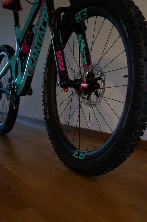

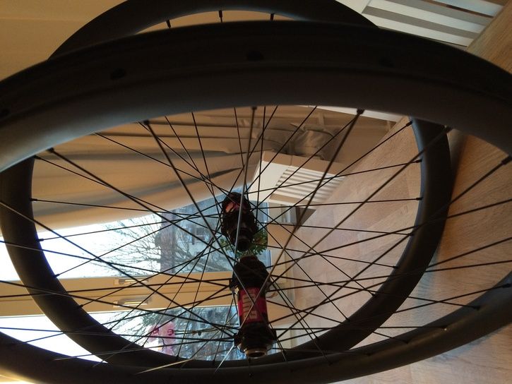

> Hur kändes hjulen, lätta att stansa? För de är
> hookless, eller hur?
Hookless. Däcken gick på utan vare sig glidmedel, svordommar eller däckjärn. Bara kränga på dom med ren fingerkraft. Det stämmer inte med mina tidigare erfarenheter av Schwalbe. Ett varv 21mm Stan's tejp räckte för att hålla helt tätt. Guckan hällde jag i enbart för punkaskyddet.
Nu är det på tok för länge sen jag cykla på ett par 26" i alu.. Så det kan lika gärna vara de mindre hjulen jämfört med 29" som ger effekten.. Men det är en högst påtaglig känsla i flex/styvhet, kalla det vad som helst, hjulen som helhet är betydligt hårdare & det känns.
