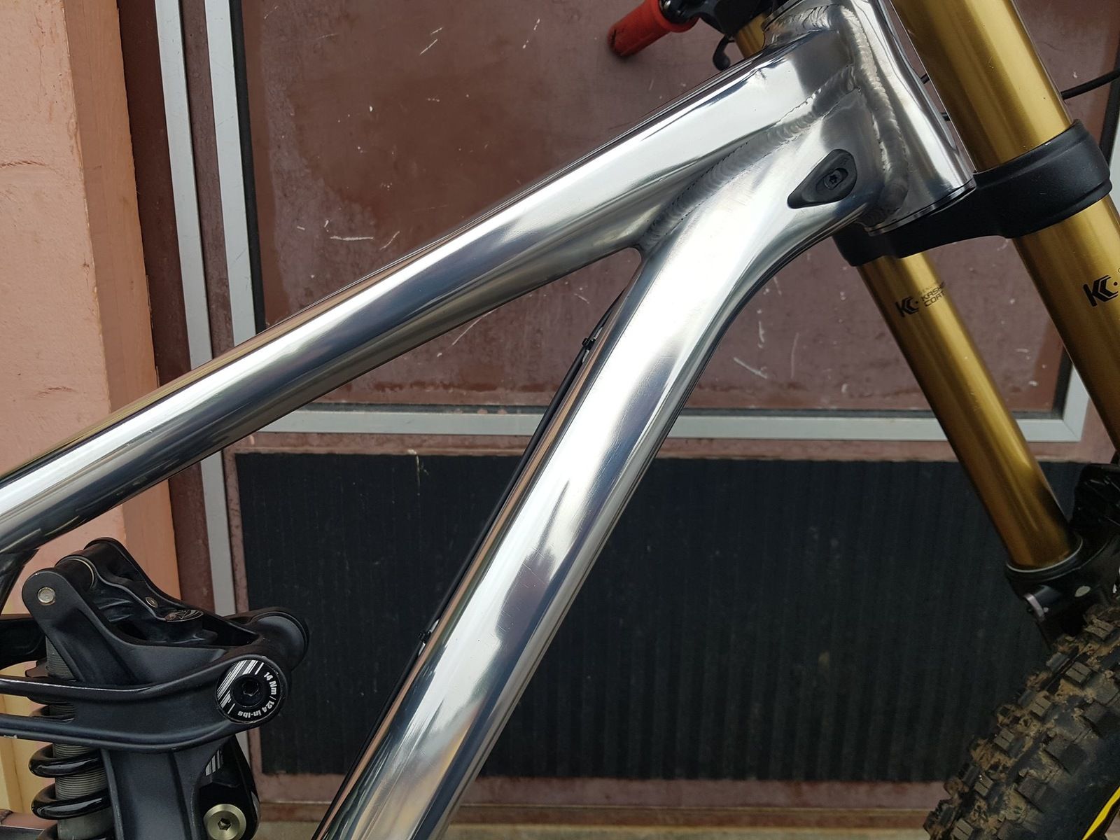

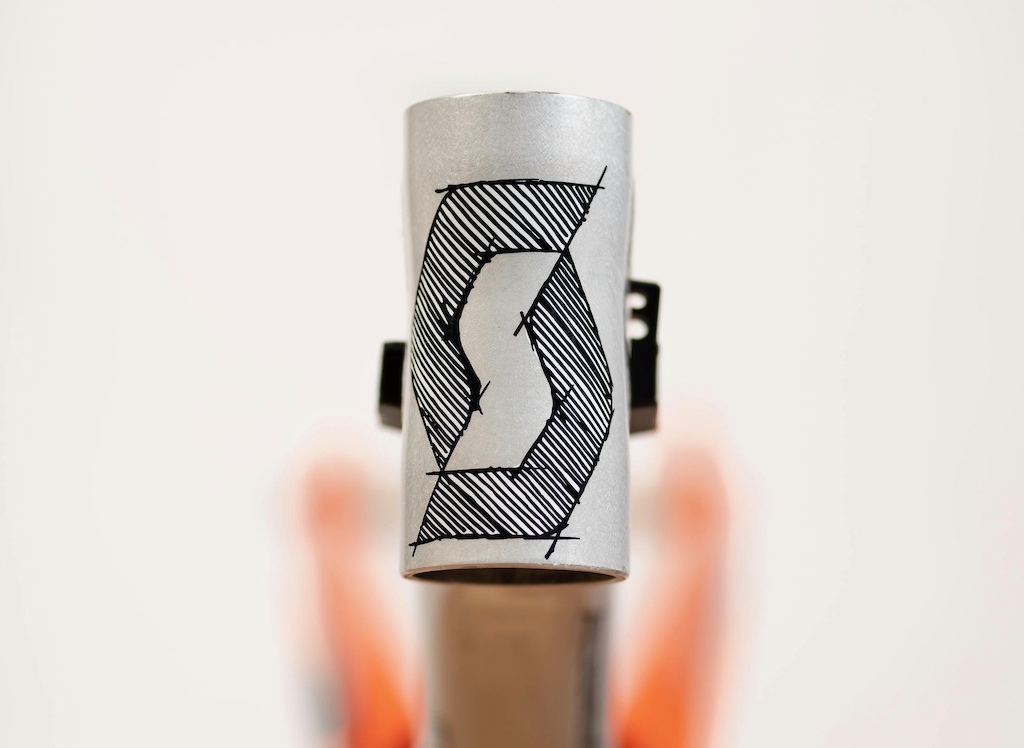

Det torde ju spara en del vikt att skrapa bort all lack och rita dit loggorna med spritpenna, som det ser ut på bilden

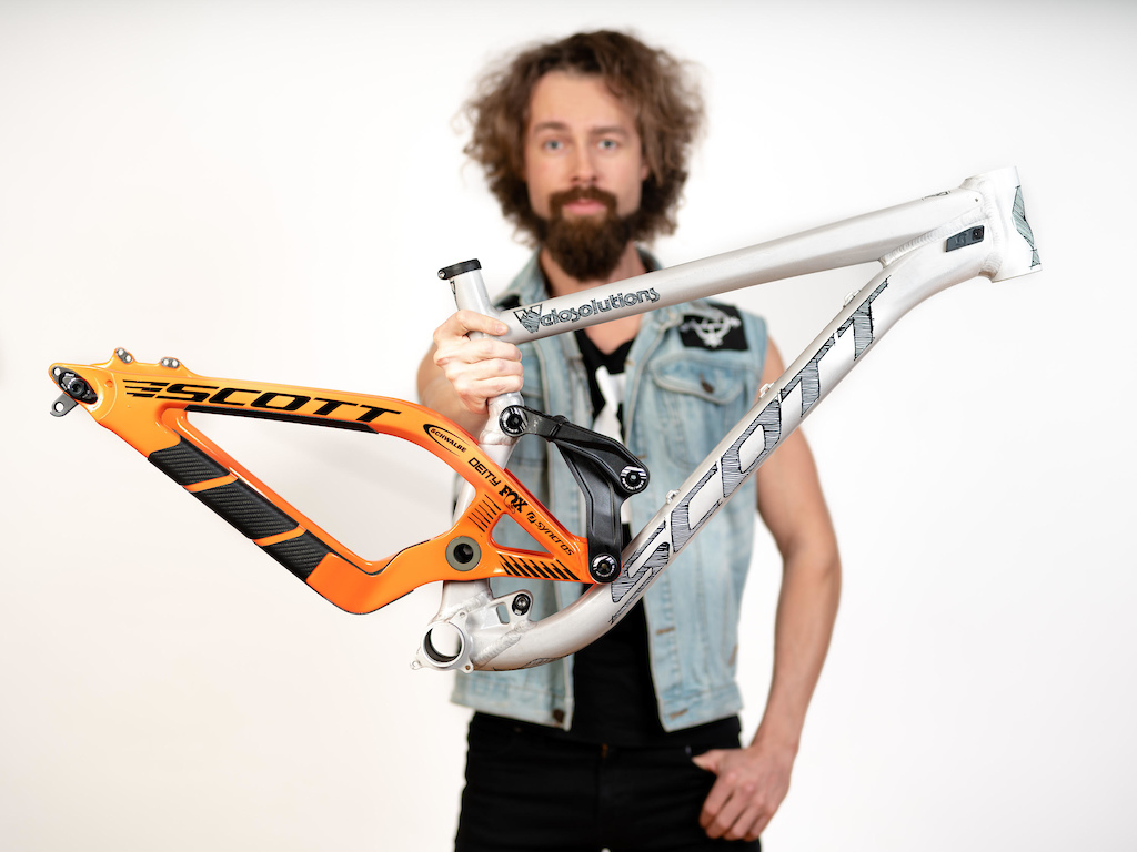

Har precis haft nere min Gambler i smådelar, och själva huvudramen är rätt lätt faktiskt, även om den är alu. Baktriangeln not so much! är säkert delvis därför dom körde protos i carbon förra året i racing, samt att få det mer progressivt med lite annan geo.

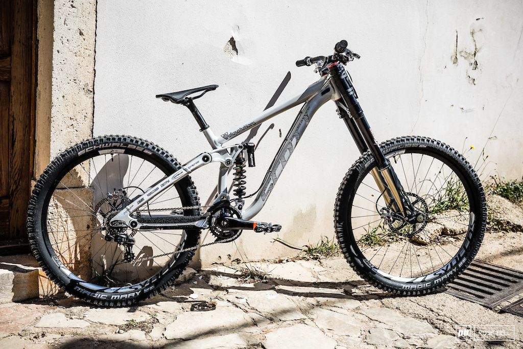

Den här i en superstrippad form kanske
Just den där hojen är verkligen så läcker. Framtriangeln kan mycket väl vara den jag har nu, det är en som teamet kört WC på.
Kolfibersving? Vilken kolfibersving... *ser oskyldig ut* ;)

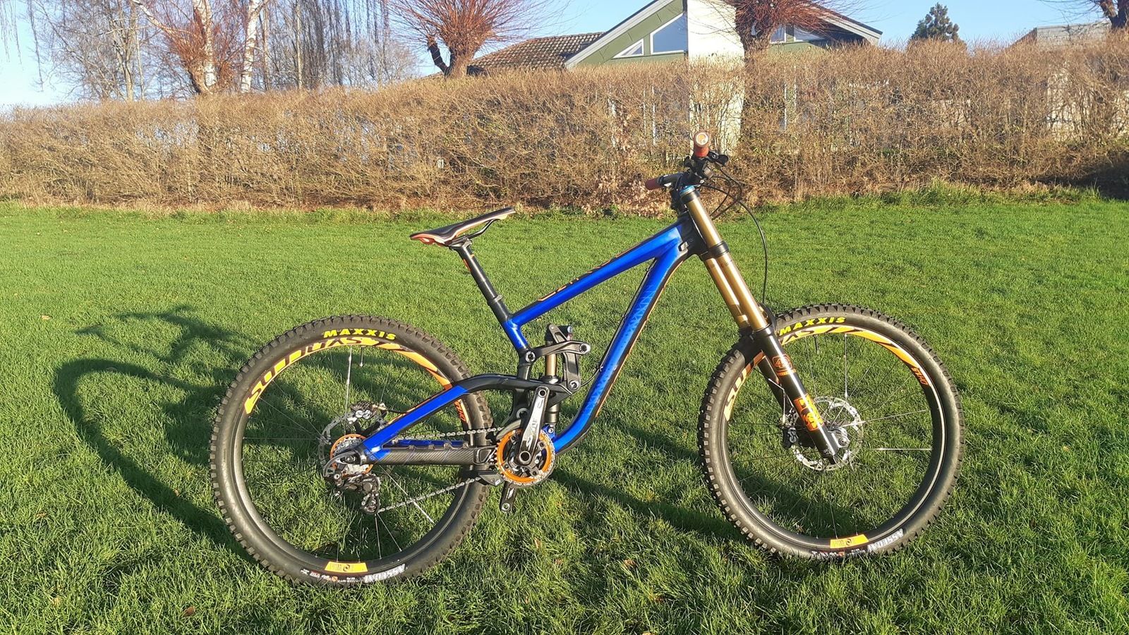

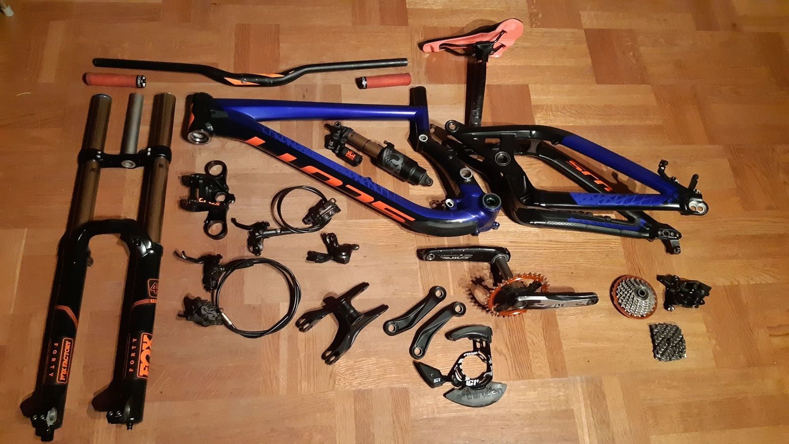

Här är min!
(om någon är intresserad av ett eget Gambler bygge så är denna snart till salu. För mycket med både DH och Enduro hoj för en småbarnsförälder :( )

Marcus TSD sa:
Sorry tänkte fel, här är bild på brorsans hoj!
Tack för bilderna, kul att se! Edit: Too slow, såg att hojen redan var monterad igen och ute till salu!

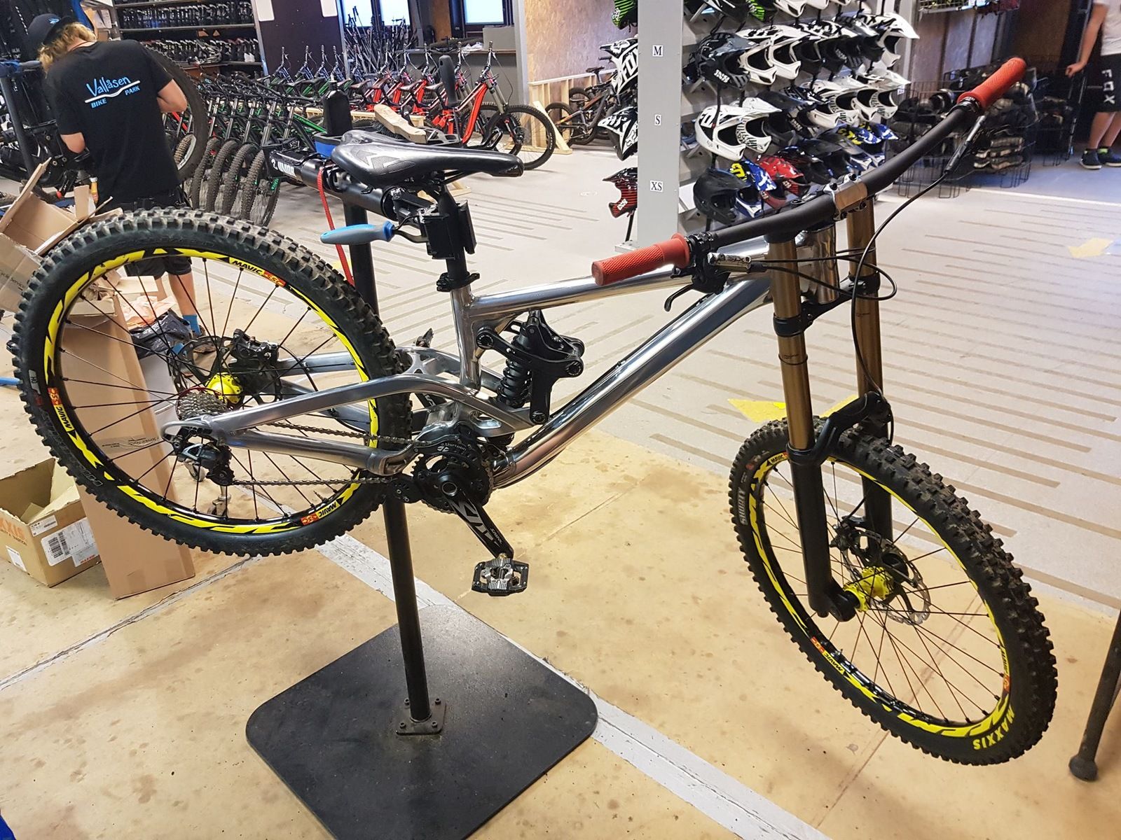

Jag vill veta vad det blir för dämpare och om det blir nåt besök i Hellöres lecablocksverkstad för att snickra ihop en sving i coolfiber?

Fint nog så har iaf grabbarna i Schweiz redan styrt upp det där med kolfibersving!
