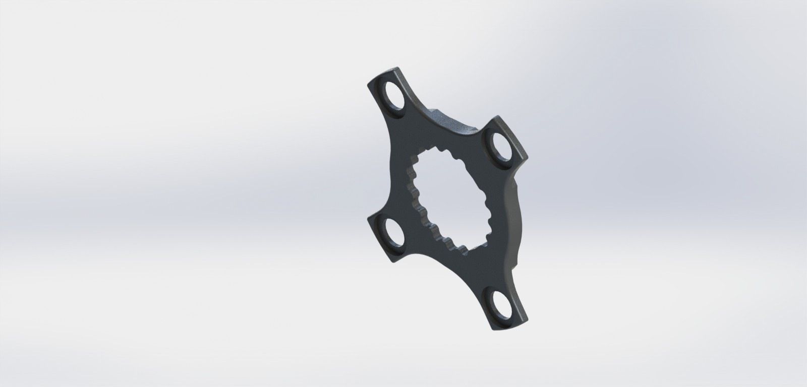

Denna har jag sålt runt 50 st av en gång i tiden, vägde runt 20-25 gram. Så jag har gjort spiders i olika konfigurationer.
    28.4 KB · Besök: 135

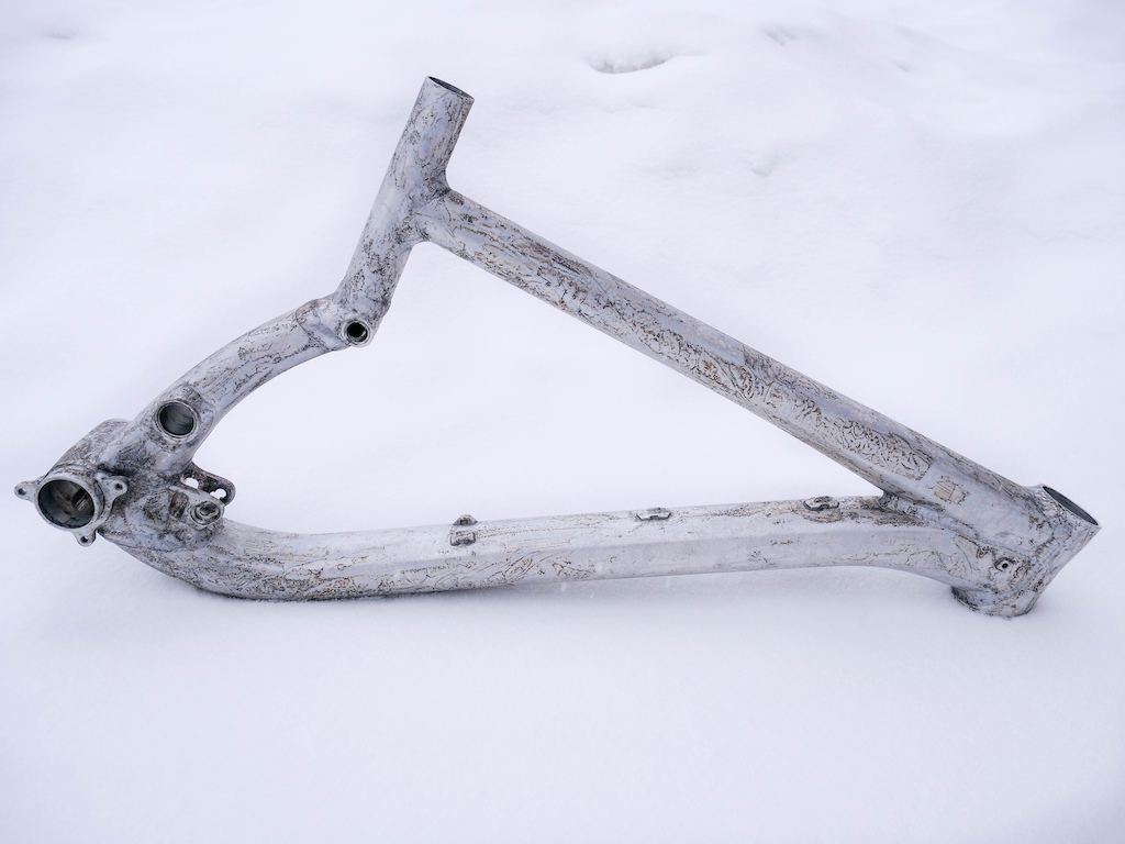

Nej, välj en intend, det vore ju fantastiskt häftigt! Fast kan de inte anodisera den i någon annan färg? Tex samma kulör som EXT? :)
[Byggtråd] Världens råaste Scott Gambler
Menar det, extra rå direkt från "fabrik"!
Har för mig att han tar order på customfärg för €200 extra, svåra är ju bara att faktiskt matcha till exempel en EXT bakdämpare. Alltid lurt om det är olika legeringar osv, tänk skillnaden på en Fox Kashima bakdämpare och innerbenen till gaffeln.
Men lutar ju starkt åt att köra framtriangeln rå eller polerad, kanske med någon kontrastfärg, och i så fall hade det ju suttit perfekt med en maffig USD-gaffel i rå alu också!

Läskburksfälgarna är beställda, och tanken är verkligen att slipa upp dem och polera men lite oklart än om jag faktiskt kommer göra det. Dels på grund av sjukt dryg yta att slipa och dels för att det i 9 av 10 fall blir lite too much/smaklöst med för mycket polerat. MEN om jag får till allt som jag föreställer mig skulle det kunna vara helt perfekt, även om det såklart nog inte faller alla i smaken.
Känner att ramkitet för tillfället lever 100% upp till trådtiteln åtminstone. Blev någon spännande reaktion på ytan (av dekalerna eller plasten eller nåt) och hade inte resten av bygget varit så "rent" så hade det nog kunnat se sjukt coolt ut med lite ratrod-stuk med detta som bas.
