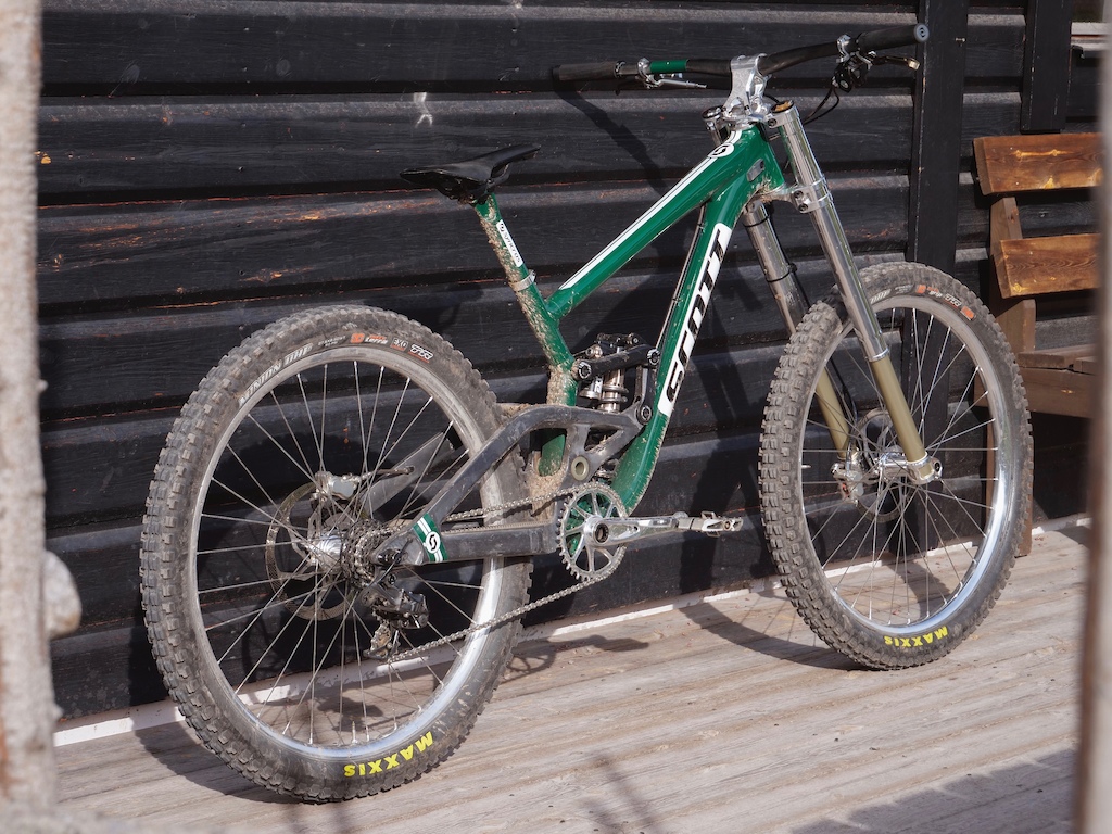

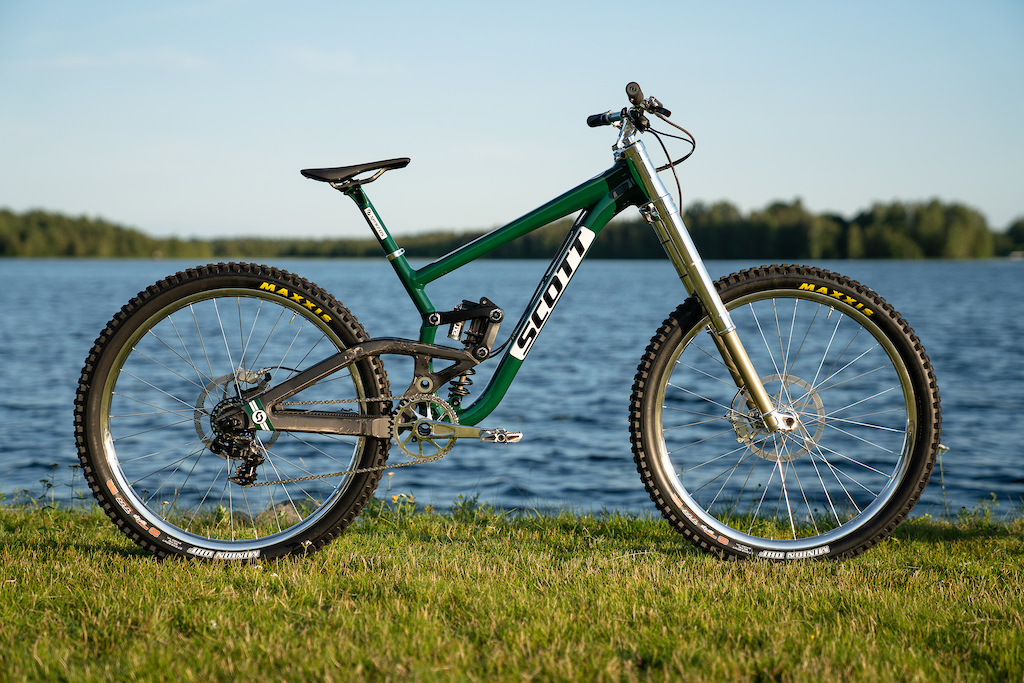

Hojen är äntligen klar så den här veckan blir det att styra upp allt med bilder och material, sen är det inte långt kvar tills det blir bildkavalkad med alla detaljer.
14,23kg med Minion DHF DoubleDown men utan pedaler, ändå helt okej med tanke på att allt är bombproof och en del saker som till exempel bromsarna är åt det rejälare hållet.
Ett smakprov så länge!
[Byggtråd] Världens råaste Scott Gambler
Galet snygg (och lätt)! Combon BRG och silver är ju klockren. Ljusbruna kontaktpunkter och tan walls måste nästan hände med denna :)

Ser riktigt snyggt ut det där, man kastas tillbaka till tiden då man bodde på öväldet och börjar snegla på jaguar V12 då saknaden av de man haft börjar påminna sig, men det skönaste var din viktangivelse som gör att mitt första skogsbygge på nästa 12kg inte kändes som den pansarvagn som jag upplevde när jag vägde den.
Keeo making BRG great again.

På tok för mycket krom och old school för mitt stil-ideal men sjukt imponerande att du går all-in såhär på din grej. Den där måste du ju bara ta upp på något berg och fota ordentligt i solnedgång. Riktigt bra!

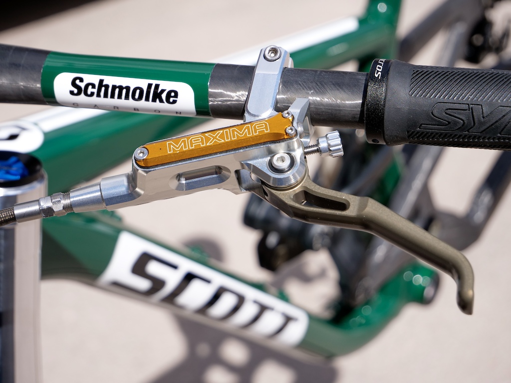

Dom gula/orangea (svårt att få grepp om nyansen) Trickstuff "locken" skär lite i mina ögon men i övrigt riktigt grymt bygge ??
Fantastiskt! Underbar hoj!
(Jag tycker locken bryter av bra, fast jag vill minnas att Cyklist själv var inne på att ersätta dem tidigare).

Tack!
airbr: Ljusa kontaktpunkter hade nog varit helt rätt men lite mer osäker på tanwalls kanske. Men hade varit intressant att se mot de polerade fälgarna dessutom!
fredrik168: Har redan en del spårade planer för ett sånt bygge, får se om det blir av redan i vinter eller om det får vänta lite haha...
Crossmax: Allt löper faktiskt helt fritt tack vare "pinnen" som sitter nere på dropouten som man fäster slangen i, så borde vara lugnt.
Pillo-kun: Känns tyvärr som att bygget har lite för låg torrvikt för att få det att lira bra? ;)
Crocko: Haha ja allting är ju relativt. Vikten känns bra för denna typ av hoj men ska nog gå att monstertrucka rätt bra med den slaglängden/däcken ändå. ;)
Jolinwood: Kul att du gillar den ändå! Är väl snarare sånt som är beviset på att man gjort något bra, när det ligger utanför människors smak men det uppskattas oavsett. Absolut, och ska framför allt bli riktigt kul sen när man känner sig hemma på en dh igen och kan gasa på ordentligt!
Jesper/Freddie: Har faktiskt ännu inte bestämt mig helt men tänkte köra så här till en början, det skär lite men funkar ändå liksom. Men mycket möjligt att de blir silver, kolfiber eller kanske grönlackerade i framtiden. :)

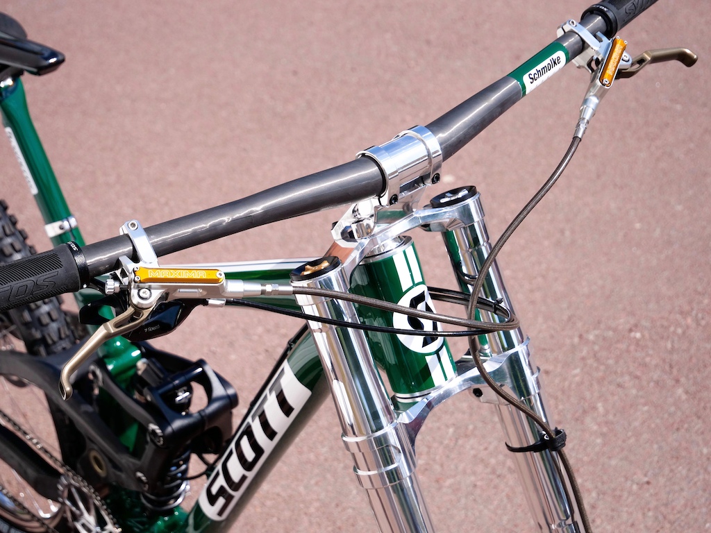

Adapter mellan styre och stam?
Jensen sa:
Precis, 35mm stam men vanligt styre. Inte det allra snyggaste men funkar helt okej, blev lite extra slipning och polering bara haha.
Crossmax sa:
Jag tänkte på mellan headtube och vänster gaffelkrona!
Ah okej! Det löper fritt med millimeterprecision där, blev lite lätt imponerad över att placeringen av själva "vajerfästet" på ramen var så perfekt placerat. Så ska bara hålla ett öga där efter lite åkning sen!

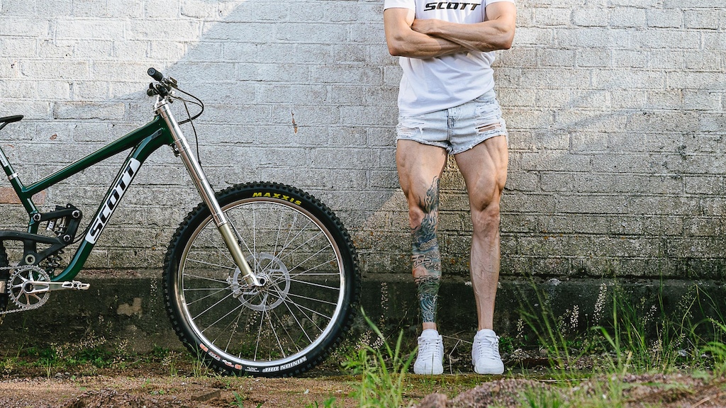

Lemmy-shortsen på, hästalåren fram och fått 100+ bilder av Andreas Timfält som fotar åt mig - sagt det förut men på riktigt inte långt kvar nu!
Cyklist sa:
Du vinner med hästlängder i lårkategorin men Lemmys shorts var näst intill tjejigt korta, kapa 1 dm ?

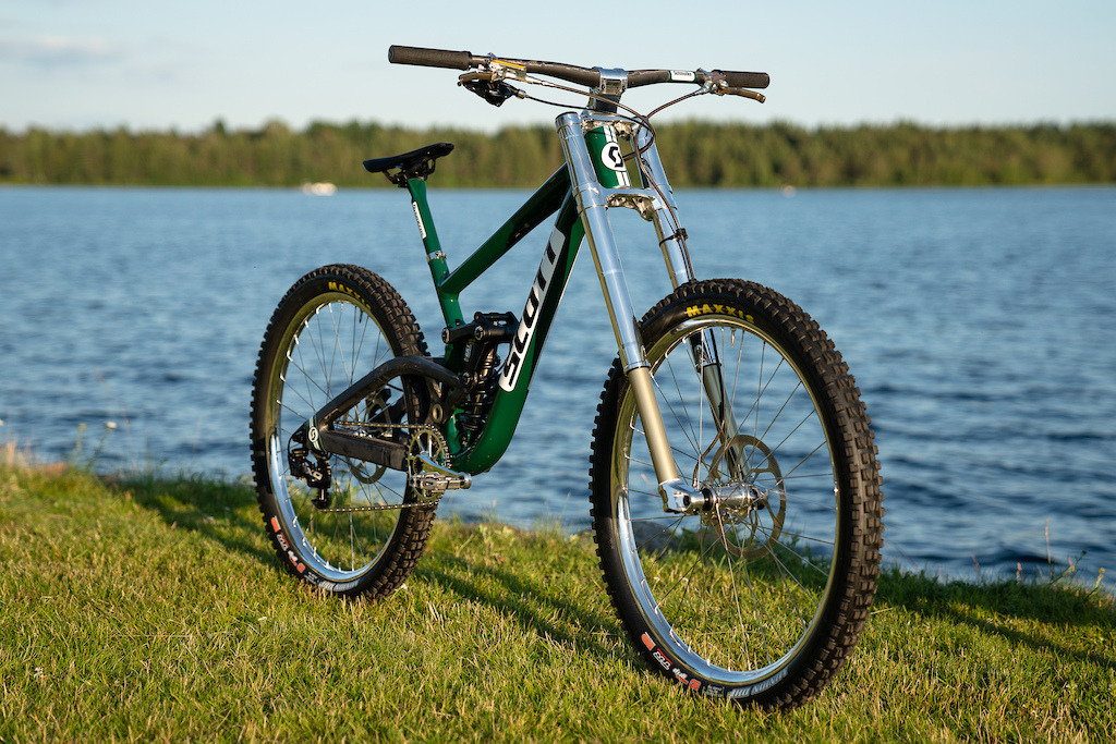

Som en del kanske sett via Pinkbike och Instagram är hojen äntligen klar! Stenskott och repor har det blivit, men går som fan gör den. Här är lite Happy-exklusiva bilder iaf och en åk-snutt!
Ps. Sneaky Enduro-linjer kördes mest bara för att det var dagarna innan SM i helgen som var.

När du har ledsnat på hojen så hoppas jag att Scott placerar den i en glasmonter och ger dig en fet summa pengar.

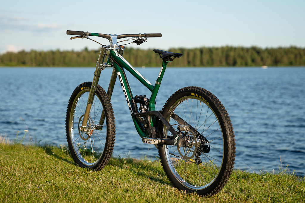

Super nice, men du har glömt en sak, bakväxeln är ju fortfarande svart! Polerat alu överallt men inte bakväxeln? Katastrof :P :D

Pillo-kun: Jag vet! Det var faktiskt planen, är perfekt växel att polera för allt utom själva clutch-huset är alu så hade sett superballt ut. Men blev tidsbrist så fick hoppa det den här gången.
