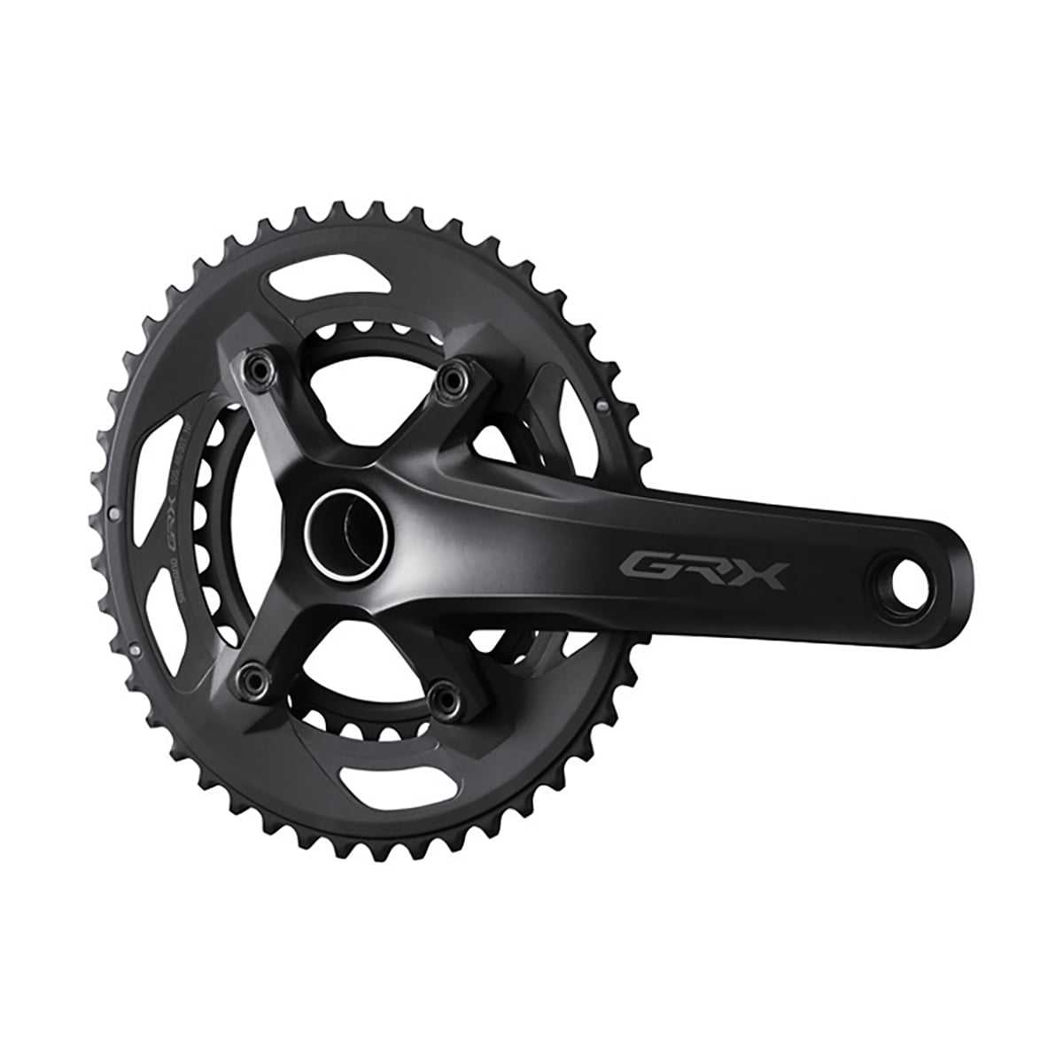

Tror att det finns nu 46/30 lvg (gravel) vevpartier, kanske än bättre lösning?

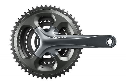

Det är en äldre cykel, från den tiden då det fortfarande var vanligt med 3-delade vevpartier.
Den har ett 3-delat Tiagra vevparti, 50-39-30, om jag räknar rätt. Det verkar vara detta,
https://www.bike-discount.de/en/buy/shimano-tiagra-fc-4703-3x10-speed-crank-50-39-30-887179, med en kedjelinje på 45 mm.
Kassetten är 10 delad, 11-25. Bakväxeln är en Shimano 105 växel av äldre årgång.
Enligt spec så skall den klara 28 tänder. Vevhusets bredd är 68 mm.
Jag vill få en lägre lägsta växel, nu är den 30/25 = 1.2.
Jag vill ner mot omkring 0.8, så att utväxlingen blir som på en utpräglad långfärdscykel.

Mitt vevparti har löstagbara klingor. men jag misstänker att 30 är den minsta klingan jag kan få på,
så inte heller det löser mitt problem.

Jag hade köpt GRX eller något sådant 46/30 och sen bytt till en större kassett om du vill ha lättare.
Stämmer det, och vad Berk skrev i #32, funkar det inte att byta inre från 30 till mindre
Tyvärr
Byta landsvägs vevparti till MTB vevparti
Trodde TS hade FC-4603.
FC-4703 har 110/74 mm BCD. Så om TS har den finns det hopp. Vet inte om det finns 4-arm drev med 26 eller 28 t.

Hej igen
Jag hittade spec på mitt vevparti, https://si.shimano.com/pdfs/si/SI-1MG0A-001-ENG.pdf.
FC-4603/R563, 50D-39D-30T, med BCD 130 / 92 mm.
Så då är min fråga vilka de minsta är klingorna jag kan få på vevpartiet.
Om det går att få på mindre klingor, så är det ett bättre alternativ än att byta till MTB vevparti, pga kedjelinjeproblem.
Misstänker dock att jag inte får på mindre än 30 klingan jag har nu.
Om det går att på på mindre, var kan jag hitta klingor i stål? Vill helst undvika aluminiumklingor, pga slitage.
