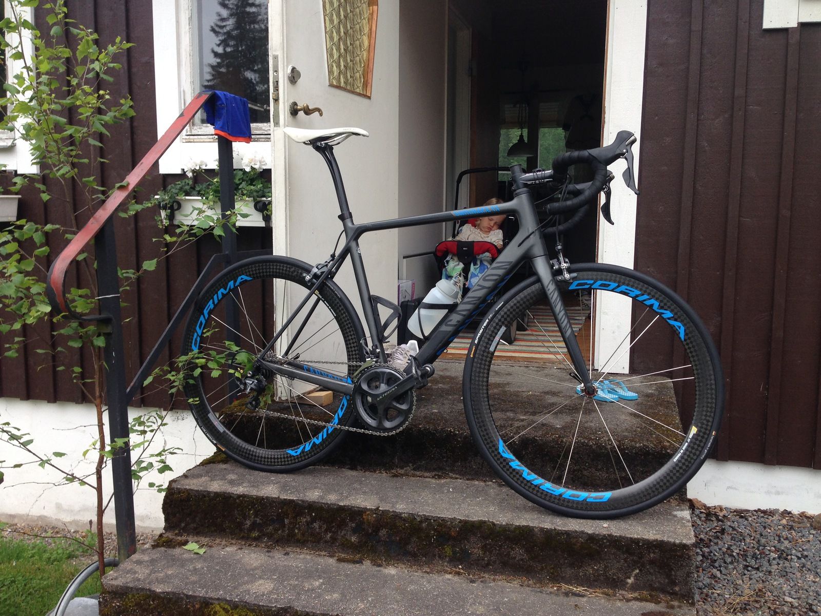

Firar midsommar med nya hjul :D
    373.2 KB · Besök: 52
Canyon Endurace CF
Varifrån handlades dem och för hur mycket? Har själv suktat länge efter ett par karbonghjul från Corima
