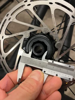

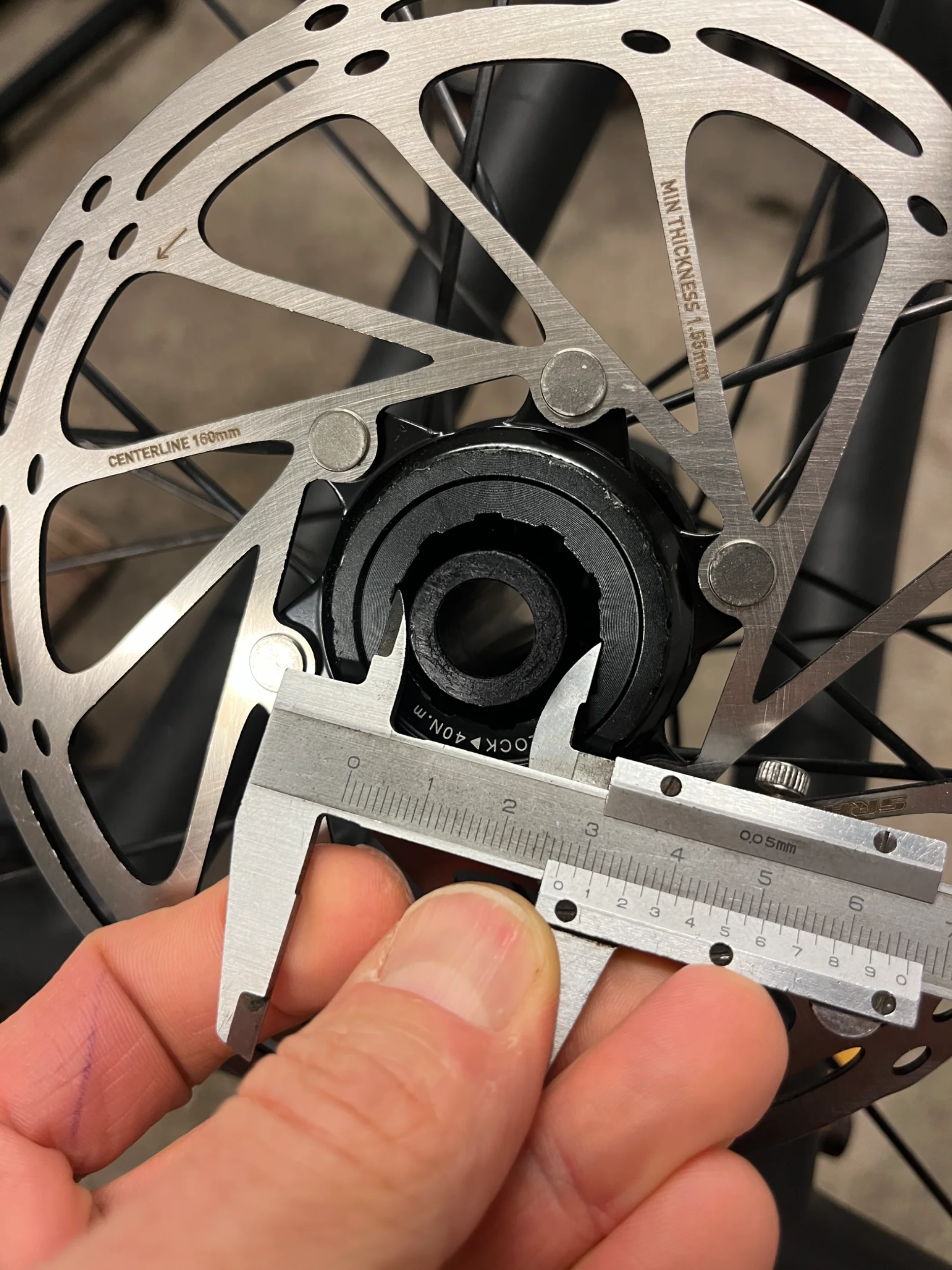

Skulle byta bromsskivor på mina oanvända Enve AG25 men kassetthylsan är för liten! Bromsskivorna är Sram, låsringen har 10 invändiga fasningar. Verkar svårt att hitta rätt hylsa!

Ja 10 st invändiga splines. Biltemas på länken är även för liten, ytterdiameter 23,3 medan min mäter uppåt 27,3. mm. Har kassetthylsa till Shimano/Sram och en annan till Campagnolo, ingen funkar

Problemet löst. Nr 1 är besök hos Specsavers, nr 2 byta ut trasiga lysrör i garaget. Den hade även utvändiga skåror, även om de var ganska odjupa och "mjuka" syntes det tydligt i dagsljus. Så BB verktyget funkade fint. De 10 invändiga splinesen får vara kvar som gäckande stoff
