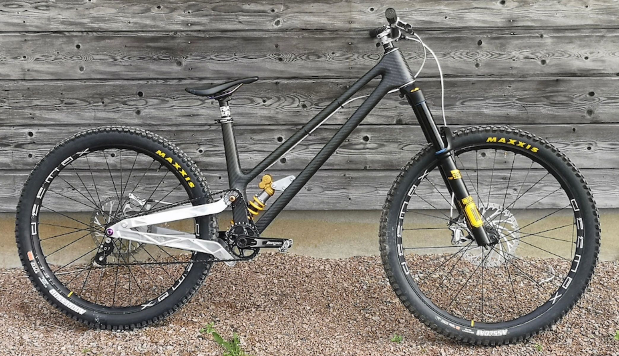

Jag gillar proportionen av cykeln och att det har en sådan lågt tyngdpunkt. Personligen tycker jag att carbon är vanligtvis inte så fint men för denna ramen skulle jag göra en undantag :-). Tycker också att den är väldigt clean. Beror kanske på att den har länkagets pivot punkt kring bb och att den har rakar rör som en stål ramen.
Cörrent components, svenska MTB delar
Den är väldigt snygg och ja, det beror på de raka rören.
Man undrar ju om det finns en anledning att andra kolcyklar inte har rör som denna.

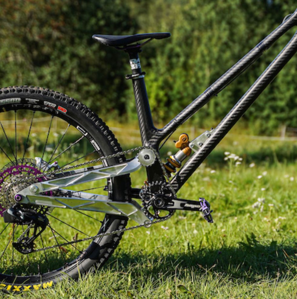

Men en annan sak. Måste man inte vrida på ovaldrevet lite medsols? När verna är horisontellt eller nästan horisontellt ska ju diametern vara störst. Men nu gå ju kedjan uppåt istället för neråt, det betyder man inte använder största diametern i detta läget. Blir det inte helt fel? Nu när man har minst kraft, över vertikalt, så har man största diametern.

Men det gäller ju bara när kedjan lämna drevet horisontellt eller nästan horisontellt och inte vertikalt som här på cykeln.
Skulle gissa på ett direktmount drev som inte går att vrida. Men det är tillverkat att kedjan ska gå bakåt och inte uppåt ...så jag tycker också det ser fel ut .. Kanske;)

Jag håller med
Nice. Bra hittat.
Så man behöver en special oval ring som man kan rotera. Precis som jag tänkte. Och bäst en som inte förändra kedjans längd så som absolute black.
Vad menar du med det? Alla ovala drev har nästan samma effekt. Och effekten är små, det kommer man inte att märka. Kanske blir slitaget av axel och bussning av cagen lite högre.
Men med high-pivot är det endå bättre att montera en chainguide på undersidan som drar upp kedjan så man får 180 grader kontakt, det minimerar också effekten av ovala drevet på nedre delen av kedjan.

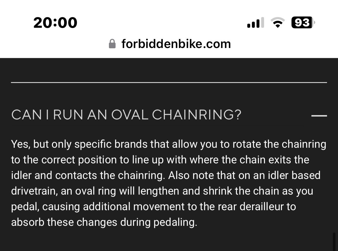

En absolute black oval drev funkar med single speed. Den ändra inte kedjans längd. De är konstruerad på det sätt att längden av kedjan som är rund drevet är altid samma.
Works components oval drev funkar inte med single speed. Längden av kedjan rund drevet varierar när man pedalerna. Det betyder att växel föraren behöver kompensera för det.
Det är bra med mer ingrep helt klart men en chainguide på undersidan minimera inte effekten.

Då måste det kommit en ny Absolut black klinga. På min så rör sig bakväxeln iallafall ?
En oval klinga som inte är oval?
Beror väl inte på formen på den ovala klingan ? Om kedjan ligger an på 1/2 klingan rör sig inte bakväxlen . På high pivot ligger den bara på 1/4 så då blir det mycket rörelse. Med en chainguide får du mer ingrepp och närmare 1/2 ingrepp igen ..?
Diametern varierar ju vilket gör att kedjan inte ligger an runt lika stor del genom varvet, eftersom resten av geometrin är mer fix?
