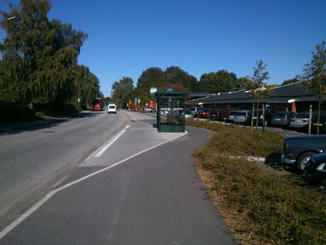

Har svårt att tänka mig att någon tycker den älmhultska lösningen är speciellt lyckad. Vissa ondgör sig då över detta och tycker att den borde förbättras. Andra framför att man, med den existerande lösningen får anpassa sitt cyklande efter hur verkligheten ser ut. Tror inte att speciellt många har några invändningar mot det heller.

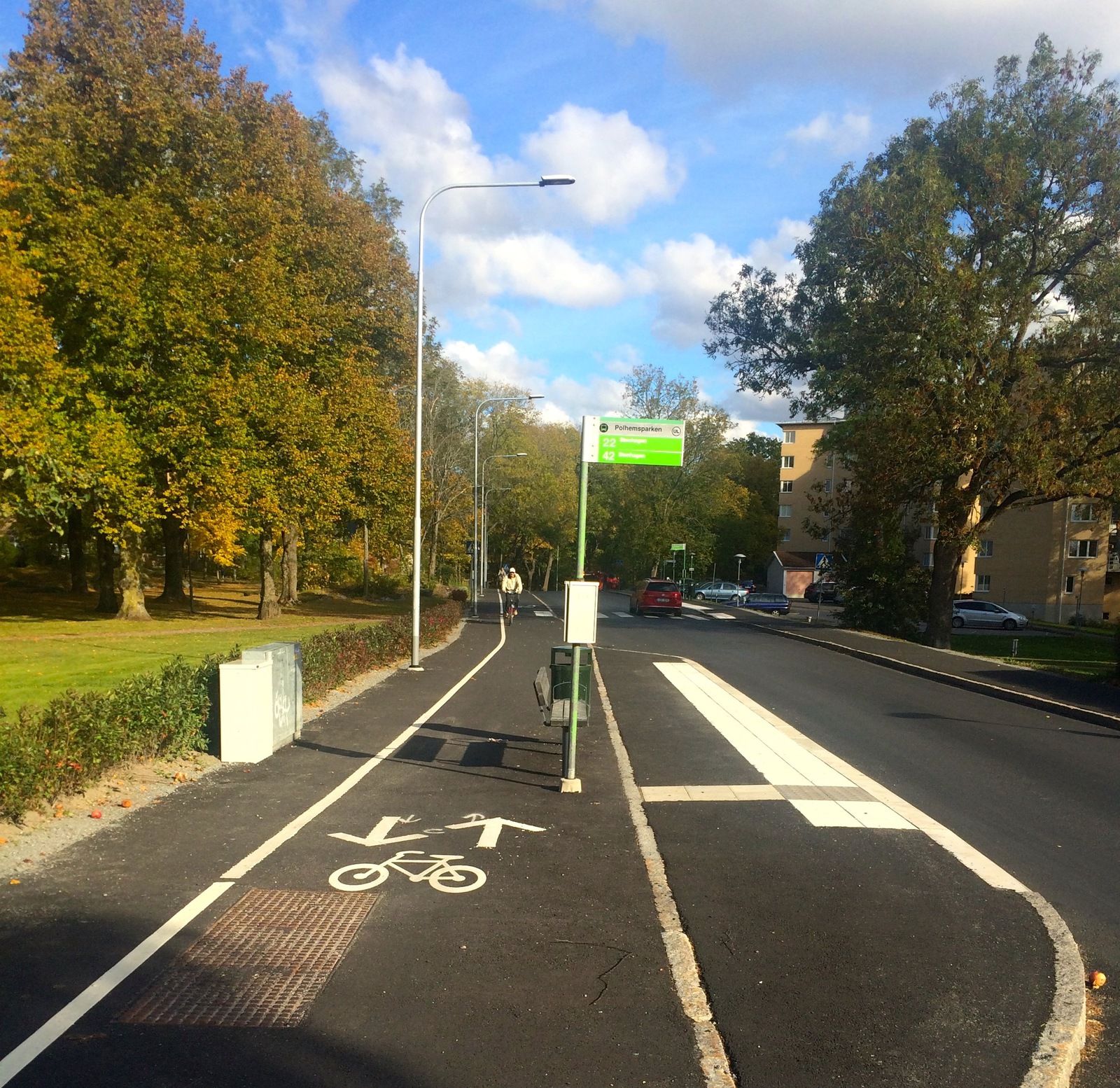

Den nya fina cykelbanan genom Rickomberga i Uppsala ser ut så här på ett par ställen. :(
Det här är alltså i staden som utsetts till Sveriges näst bästa cykelstad, och vars kommun kan lägga över 100 miljoner kronor på att bredda redan breda cykelbanor utan att någon höjer ett finger.
Fördjävligt.

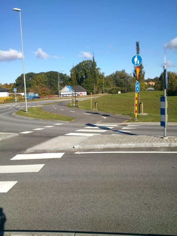

Tre hörn av cirkulationsplatsen har det skyltats GC-bana, på det 4:e enbart gångbana men med "mittlinje" som om den var dubbelriktad cykelbana. Klart som korvspad.
Cykelbanornas hall of shame
NLC sa:
Visserligen en lightversion av "shame" men ändå.
AAAAAAARGH. Hjärnsläpp. Var är det?
NLC sa:
Nummer två, klockrent exempel på hur man designar för konflikt
Det där borde vara enkelt ordnat: eftersom gatstumpen saknar funktion för annan trafik än buss och cykel så kan hållplatsen byggas ut i körbanan och cykelbanan därmed hamna bakom hållplatsen, inte mellan hållplatsen och körbanan. Jag skulle inte bli förvånad om man kan köra treans buss fram och tillbaka en hel dag utan att få möte alls. Man skulle t.o.m. kunna stänga gatan för annat än buss- och cykeltrafik mellan Vipeholmsvägen och Mäster Olofs väg-August Strindbergs väg.
NAnders sa:
NLC sa:
Den relativt nybyggda rondellan vid Pinnmöllevägen/Veberödsvägen i Dalby.
NAnders sa:
NLC sa:
Eller hur, det saknas ju knappast vägbredd för att göra en smartare lösning.
