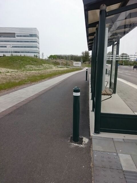

Om man råkar ställa busskuren kant i kant med den nybyggda GC-banan är det ju viktigt att märker ut hindret...

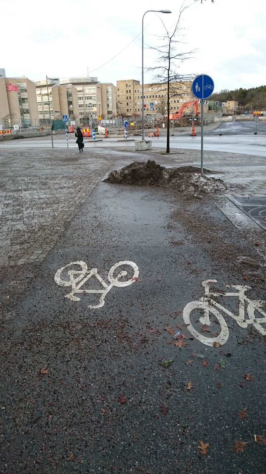

Tänkte att en bild på vad som väntar kan vara upplyftande!
(eller när man upptäckte att den där stora snöhögen verkligen täckte hela cykelbanan, notera också mängden grus ?)

Finns det inskrivet någonstans i svensk lag att det måste vara minst 1,5 meter mellan busskurens framsida och trottoarkanten där bussen stannar?Har för mig att jag sett utomlands att det är ett betydligt mindre, och för planeringen lämpligare, avstånd där.
Om inte, vilken är anledningen att placera busskuren så onödigt långt från trottoarkanten att den tar upp ett stort utrymme bakåt helt i onödan?

Det står massa bra saker i VGU (med reservation för att utgåvan inte är den senaste). T.ex. definition av "hinderfri bredd" med minimimått på 0,3 m till fasta hinder högre än 0,2, men det är få som följer detta vid byggen. Se sektion 3.4.2 för exempel på hur en GC-väg bär dimensioneras.

VGU har förvånansvärt stora mått för avståndet mellan väderskydd och kantstöd. Jag antar att det är för att rymma en utfällbar ramp. Och så antar jag att man följer VGU väldigt noga när man ritar busshållplatser, på samma sätt som man aldrig följer VGU när man ritar cykelbanor.

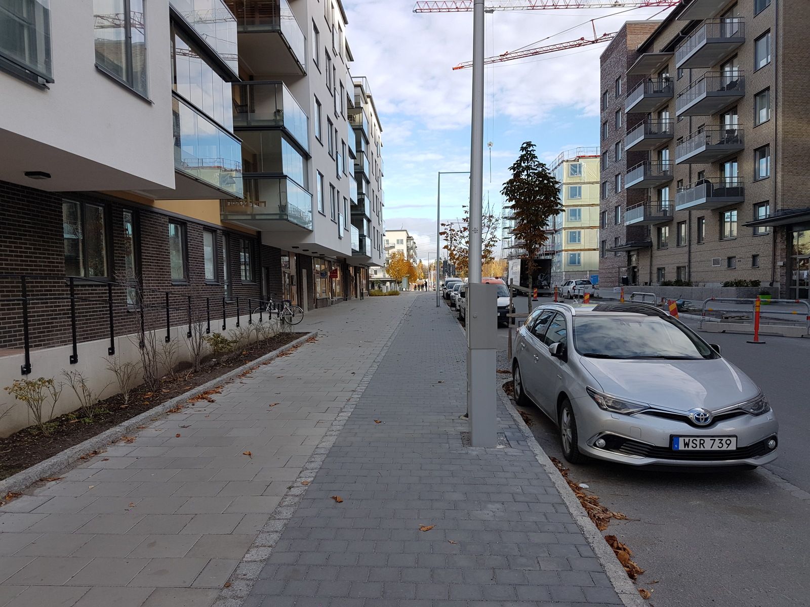

Det där är ju bara dumt. Det finns inget principiellt fel med att ställa busskuren kant i kant med cykelbanan - allt handlar om dimensionerande trafiksituation (DTS) och mått - men den enda konsekvensen av de där stolparna är att cykelbanan blir smalare. Stolparna kräver exakt samma skyddsavstånd som busskuren skulle ha gjort.
Vad man skulle ha gjort är två saker:
1. Bredda cykelbanan förbi busskuren för att kunna rymma samma DTS (t.ex. två cyklister i bredd) förbi busskuren plus skyddsavståndet, utan onödiga svängar.
2. Reflexmärk busskuren ordentligt och se till att belysningen fungerar.

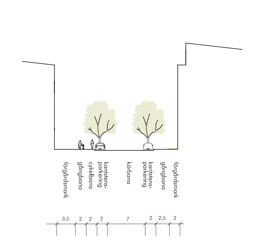

2 meter smal dubbelriktad cykelbana med dörrningsrisk (om än kanske något minskad tack vare kantstenen), det var givmilt...
Ja med sådan givmildhet är det inte mer än rimligt att cykelbanan bjuder på lite utrymme till parkeringsautomater. Ge och ta du vet.

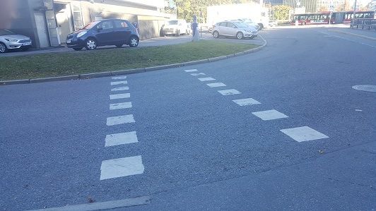

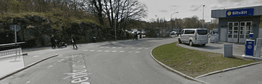

Denna cykelpassage vid t-banan i Solna är fin!
Ser onekligen lustigt ut. Men är det inte seriöst menat enbart som en passage för cyklister som kommer från andra hållet på höger sida och ska in på cykelbanan där, varifrån fotot är taget?
Så kan det kanske vara. Här är länken till Google Maps https://www.google.se/maps/@59.3607...4!1s0eNDjknizYMUSkRwCcaXfw!2e0!7i13312!8i6656
Man brukar vinkla markeringarna så att det inte ser ut som köriniväggen.
Själva körvägen är ju lite ologisk, men jag gissar att markeringen tillkommit sedan de befintliga underfarterna under Frösundaleden togs bort vid spårvägsbygget. Ja, så verkar det enligt skriftväxlingen mellan Krister Isaksson och kommunen.

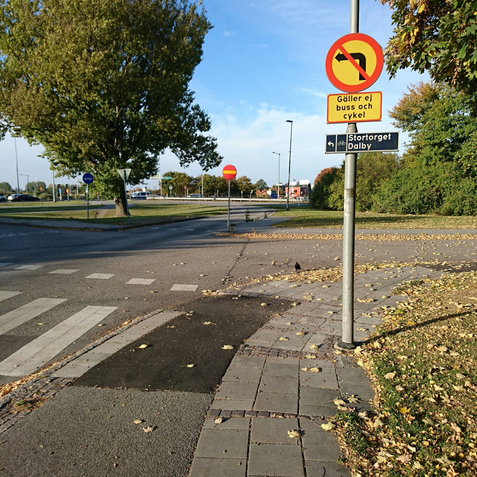

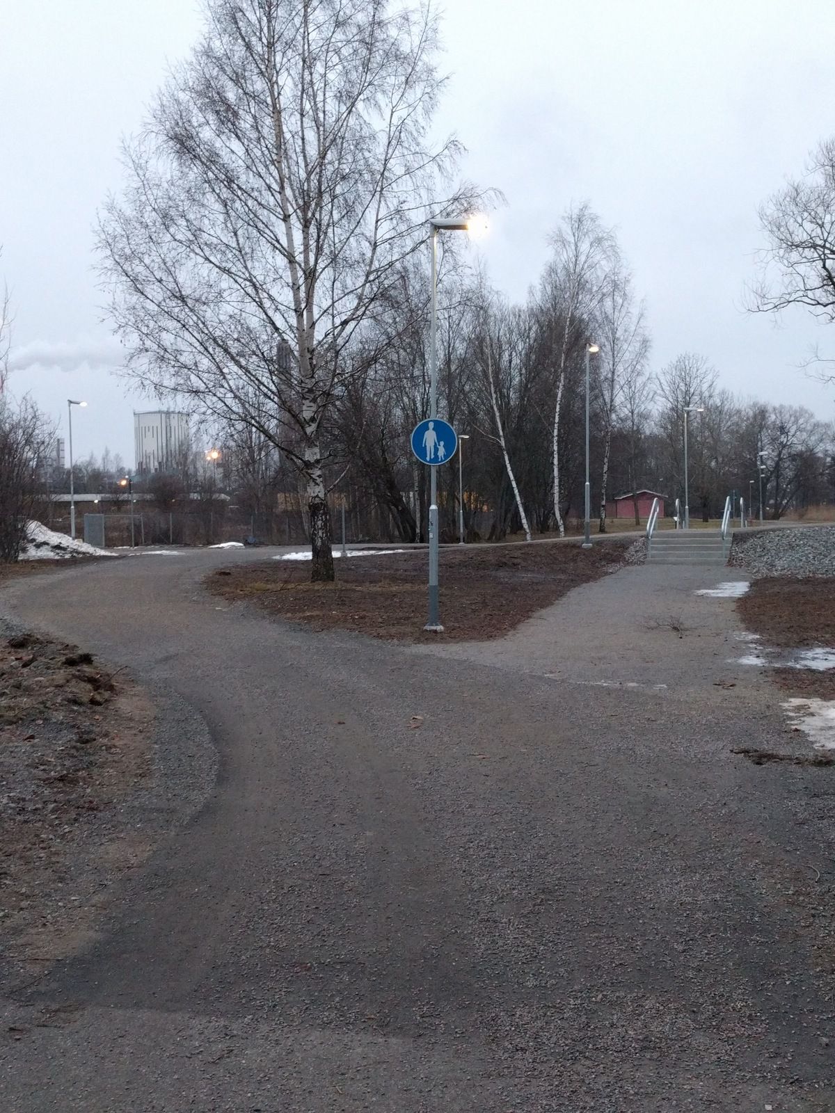

Eskilstunas senaste(?) tillskott:
Skylten visar ju att det är en gångbana. Där får får man inte cykla alls.
Till vänster ja. Upp för trapporna är helt ok.
Enligt gällande föreskrifter får många av påbudsmärkena, inklusive det på bilden, sättas på valfri sida men med förbehållet att det klart framgår var körfältet, körbanan eller banan är. Här borde tilläggstavla T12-11 (pil snett nedåt höger) ha använts.
Det är ju alltså skyltat gemensam GC-väg tidigare, och så kommer man fram till det här.
Köper att man kan skylta till vänster om det inte går att misstolkas, men går det att färdas på båda sidor om skylten torde det vara givet att den sitter till höger om den bana det gäller.
Tänk er i mörker och man som cyklist kan uppfatta det som att man blir anvisad att hålla höger. Sannolikheten att man inte ser trappan är i och för sig liten.
Ibland tycker jag att det hade varit bättre utan skylt.
