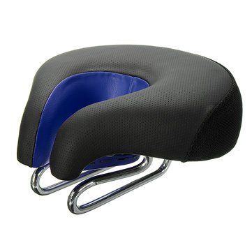

Javisst, tilta sadeln 90 grader framåt. Då kan du inte sitta på sadeln och kontakten mellan sadel och underliv kan omöjligen ställa till med några problem. Nöjd?
vilken metod man använder för att få bort trycket mot underlivets nerver är mindre väsentligt.
att som i forskningsrapporten ta bort nosen alltså '360' graders nedvinkling funkar säkert.

må vara. nosen är iaf eliminerad. jag tycker det finns poänger med att ha den kvar, men utan att den ger tryck mot underlivet.
Om den inte ska ge något tryck mot underlivet innebär det att det inte är någon kraft som verkar på underlivet från sadelnosen och vice versa att underlivet inte utövar någon kraft på sadelnosen. Om det inte finns någon kraft, vad har då sadelnosen för funktion?
Lite är väl funktionen att kontrollera cykeln när man kommer ifrån stående cykling.
BJS
Cykling och underlivsproblem
Aldrig funderat på den aspekten får jag erkänna. Vore nästan kul att testa en noslös och se om man märker någon praktiskt betydande skillnad i det avseendet.
Jag hade en väldigt kortnosad ett tag (pro stealth). Den var skön att cykla på, men tyckte att övergångarna mellan stående och sittande cykling kändes knasiga så bytte tillbaka till en mer klassisk sadel. Sitter lika bra och upplever bättre kontroll.
som bengt skriver, att styra dig rätt vid vissa övergångar. och kanske hindra att du halkar av vid stökig cykling. vid statiskt cykling t ex på trainer har den knappast någon funktion.
dess funktion är däremot inte primärt att ta upp kroppstyngden via ditt könsorgan och dess tillhörande nerver.
så som ts i likhet med många andra drabbats av.
