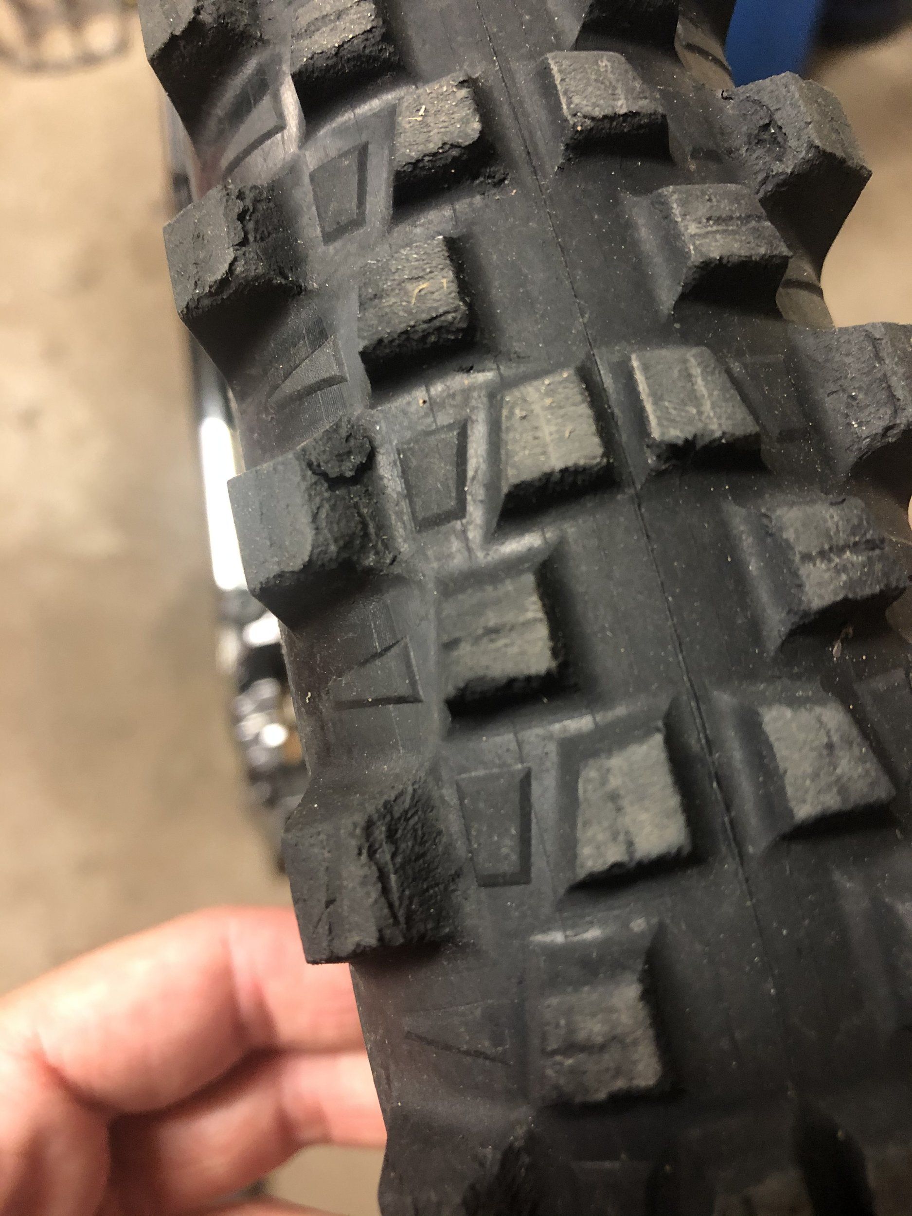

Nja, kanske inte till 100%, men till stor del. Pressar man i hårda berms spricker dubbarna på hårda däck. Jag kan bifoga en bild på mina michelin enduro med hård gummiblandning som gått en dag på flowlederna i Isaberg för ett tag sedan. Det liksom lossnar klumpar från däcket. Det fenomenet får jag tex inte med ett maxxis dissector med markant mjukare gummi.
Wild enduro i gum-x är helt suveräna på mjukt torrt underlag, allt annat; njäe...
Rullar man bara utan att belasta dubbarna i sid- och längsled så håller ett hårdare däck längre ja, annars är ett relativt mjukt däck med lägre dubbar ett bättre alternativ. Obs, personliga åsikter!!
edit; Missade att du nämnde lera. Ja där kommer dual compounds in, dvs ett mjukare gummi i det yttersta lagret men ändå styva dubbar för att gräva i leran.
Wild enduro i gum-x är helt suveräna på mjukt underlag, allt annat; njäe...
edit; Missade att du nämnde lera. Ja där kommer dual compounds in, dvs ett mjukare gummi i det yttersta lagret men ändå styva dubbar.
Visst så kan det ju bli, beroende på däck. Men för mjuka kan potentiellt att folda (vika) vid hårdkörning i typ berms. Är inte för övrigt GUm-X mjukare än MAGI-X? Men hur som helst. Jag väljer mjuka däck för mjuka underlag, läs blött, alla dagar i veckan och tar hårdare när grepp inte är högsta prio.
