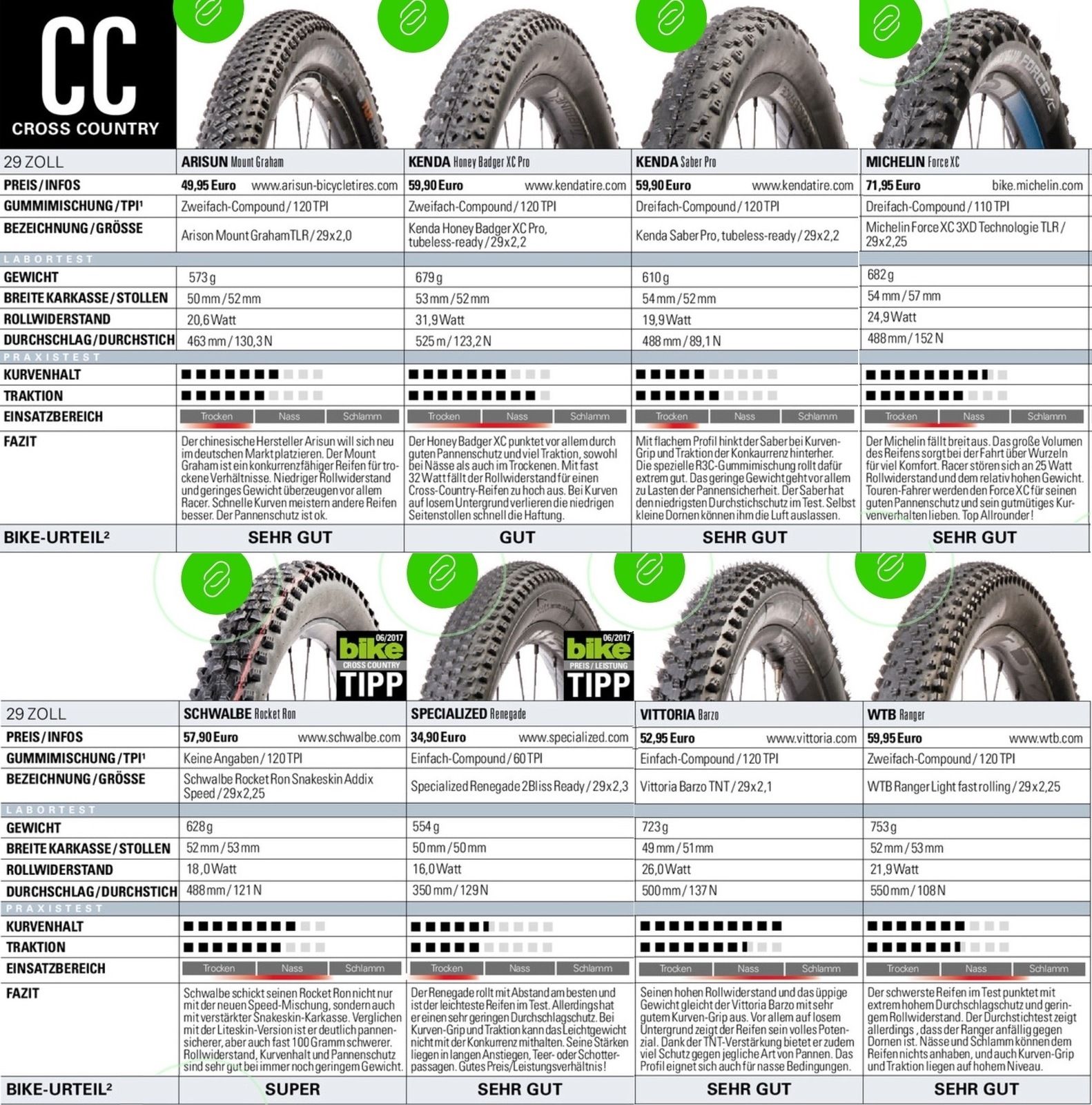

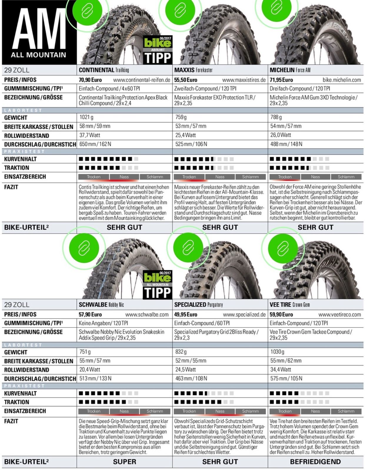

DÄCKTIPS!
Dags för nya däck till våren och jag är för kluven på vad jag ska köra med. Kör som jag förklarar det platt men tufft, gillar stök och bök men har Järvafältet och Nickspåret som hemmaplan.
Har kört med Maxxis Ardent Race på ena cykeln och dessa gillade jag under vår/sommar/tidig höst, på den andra cykeln så har jag Maxxis Forecaster, dessa tycker jag är lite grovmönstrade för dessa hårda stigar.
Nu vill jag testa nytt och har kikat lite på Michelin Force AM/XC.
Hojen jag ska använda mig av är en Scott Spark 910 -17.
Kom med tips, lättrullat men inte för sköra?
Däcktråden
Michelin blir väl bra. Eller Schwalbe som rullar lättast. Eller MAXXIS om du är under 25 och dricker red-bull till frukost.
    385.6 KB · Besök: 128

Lånar tråden lite då jag känner att jag börjar krokna. Sitter och kollar vilka däck jag ska ersätta originaldäcken (Bontrager XR3 Expert) med.
Vill nu gärna ha något som levlar upp hojen till minimal viktökning. Måste jag välja vill jag vara lite tryggare utför än ha en snabb hoj på platten men det ska vara trampbart uppför utan att ha ihjäl mig... eller på svenska så cyklar jag gärna i Rörbäcksnäs men vill kunna trycka på lite i Endurospåren också :)
Kör 29" x 2,30 men har inte konverterat till tubeless. Är väl iofs bra om de är förberedda för det om jag blir sugen.
Slänger med länk till hojen också:
https://archive.trekbikes.com/se/sv/2016/Trek/fuel_ex_7_29#/se/sv/2016/Trek/fuel_ex_7_29/details
Så hjälp mig i däckdjungeln snälla.
Fram: ?
Bak: ?

Jag försöker leka lite enduro men har bara kollat schwalbe. Jag vill ha ordentligt grepp fram så kör Magic Mary. Det blir nog betydligt mer än minimal viktökning.
Jag kör nobby nic bak men egentligen skulle jag vilja ha mer grepp utför men detta är en komprimis.
Jag vet inte var dina däck ligger på skalan men kanske du också kan testa att bara byta fram till nåt kralligare. I vintras hade jag hans dampf back o mm fram
