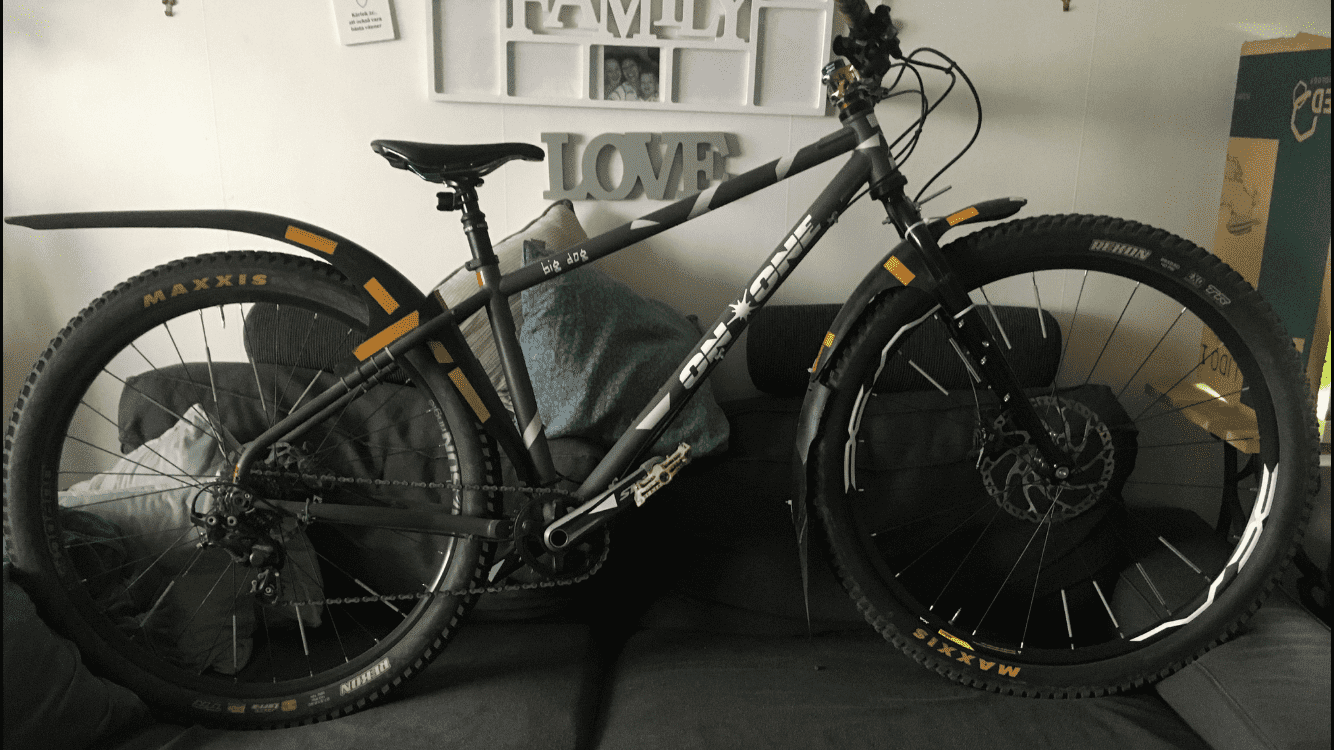

Klistrar in mitt inlägg från i lördags.
Bild från Älvsjö bmxbana tidigare imorse , hängde där med ungarna ett par timmar , helt fantastiskt kul ,
så mycket ungar ,vuxna ,profffs och amatörer på en salig blandning cyklar ,superkul! ( bilden är tagen halv nio då var vi ensamma men det fylldes på efterhand)?????
Mange

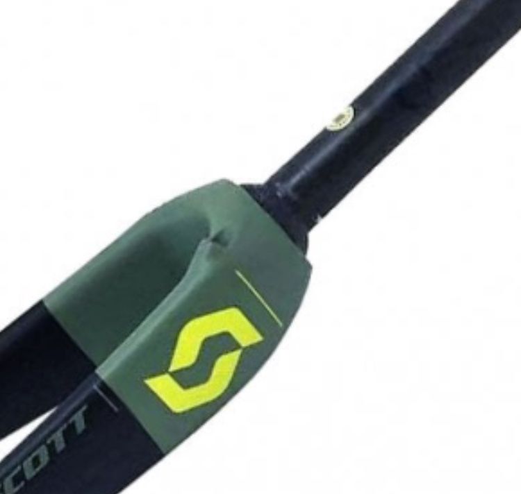

Samt scott original gafflar till speedster gravel är ”semi tapered” (se bild). Så behöver en reducer från 50mm till 44mm (eller något mått som finns på ”vanligare” styrlager för rakt styrrör).

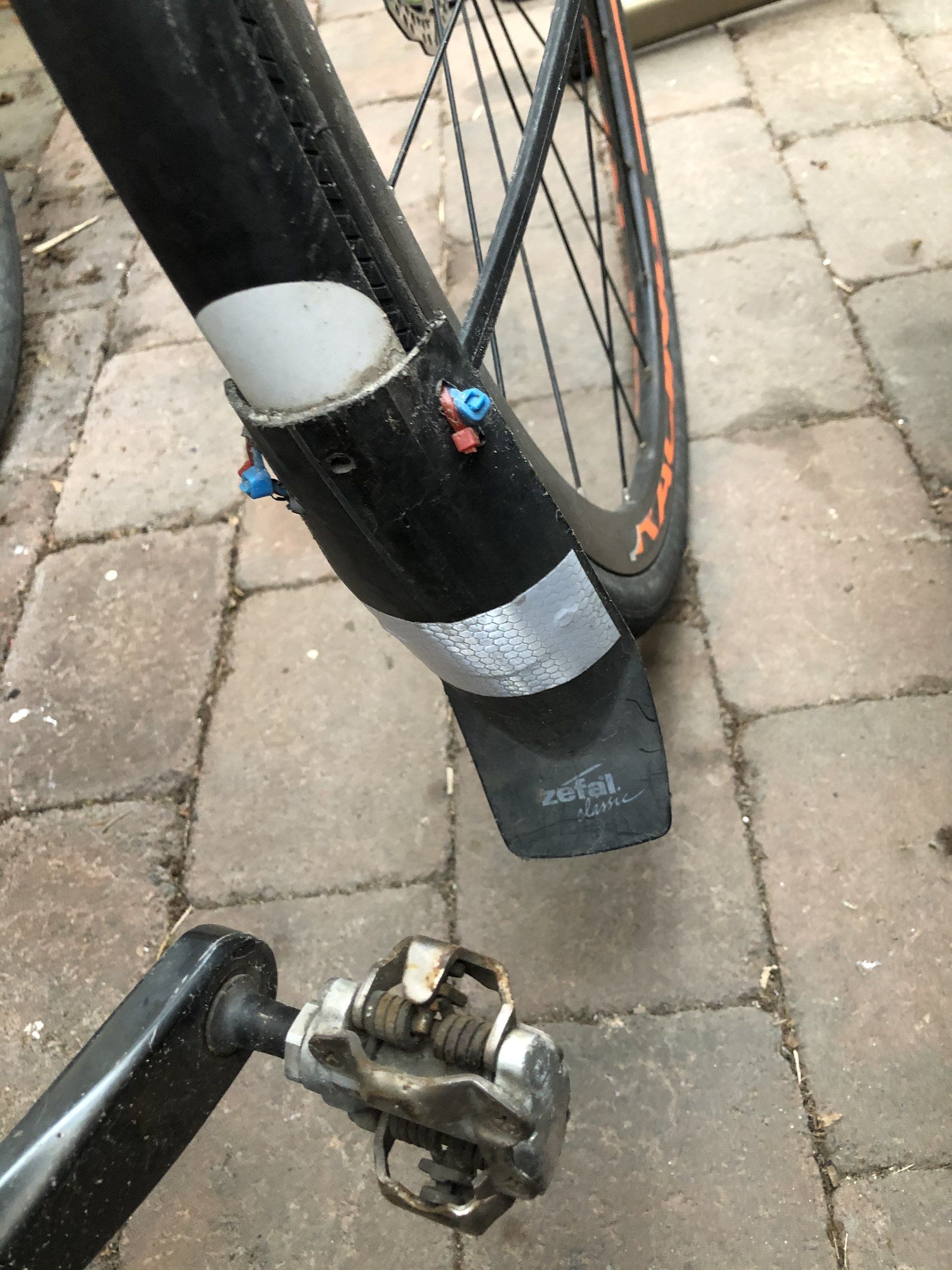

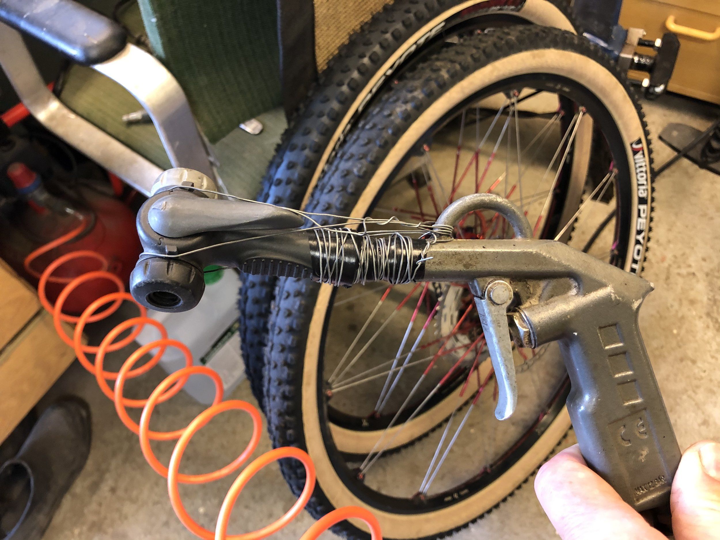

Här kommer lite HLR till tråden i form av buntband. Rostig spd som bonus, ändå på gränsen till att inte klassas som mek kanske. Om jag popnitar fast, får jag posta den i finmek-tråden då?
Den där är bra tills den dagen du rullar ner cykeln för en hög trottoarkant eller liknande och skärmen tar i och bryts av någonstans. Been there Done that....
Dagens fulmek-tråden
Det fixar man genom att ”borra” hål i skärmdelarna med en spik och sedan knåpa ihop allt med buntband. Därefter postar man fler bilder i fulmektråden. Kan bara komma gott ut av detta.

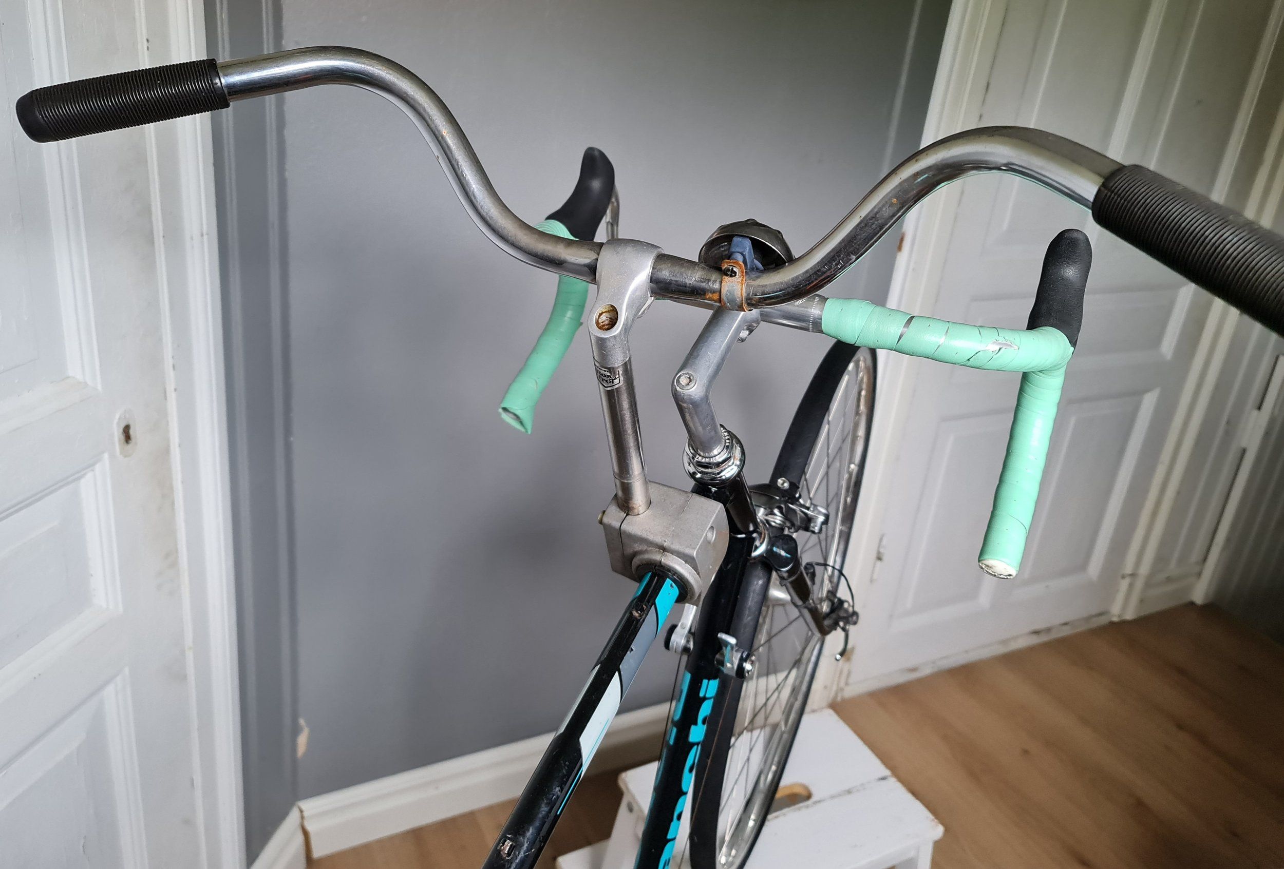

Prototyp av dubbelstyre för Zwift... Karpaltunnelsyndrom gör att jag inte får belasta handlederna, försöker sitta så upprätt som möjligt.
Visa bilaga 491358
Snyggt! Räcker det inte att du snurrar ordinarie styrstam 180grader så den pekar bakåt och sedan snurrar bockstyret så att bocken är uppåt? Då kommer styret högre och närmare dig.
Fast din lösning ser inte så dum ut. Hoppas armarna läker snabbt
Tack! Ärligt talat hade jag inte ens tänkt på att vända på styrstammen... skulle nog fungera om jag får tag i en högre och längre styrstam, annars slår jag knäna i styret. Däremot är det kanske under min värdighet som cyklist att cykla med styrstammen och styret åt helt fel håll. Någon måtta får det vara.

Sant. Vissa principer måste man ha. Eller så går du all-in för getto-rando-stilen och förvarar sportdrycken i påsar från Systembolaget hängandes från styret.
