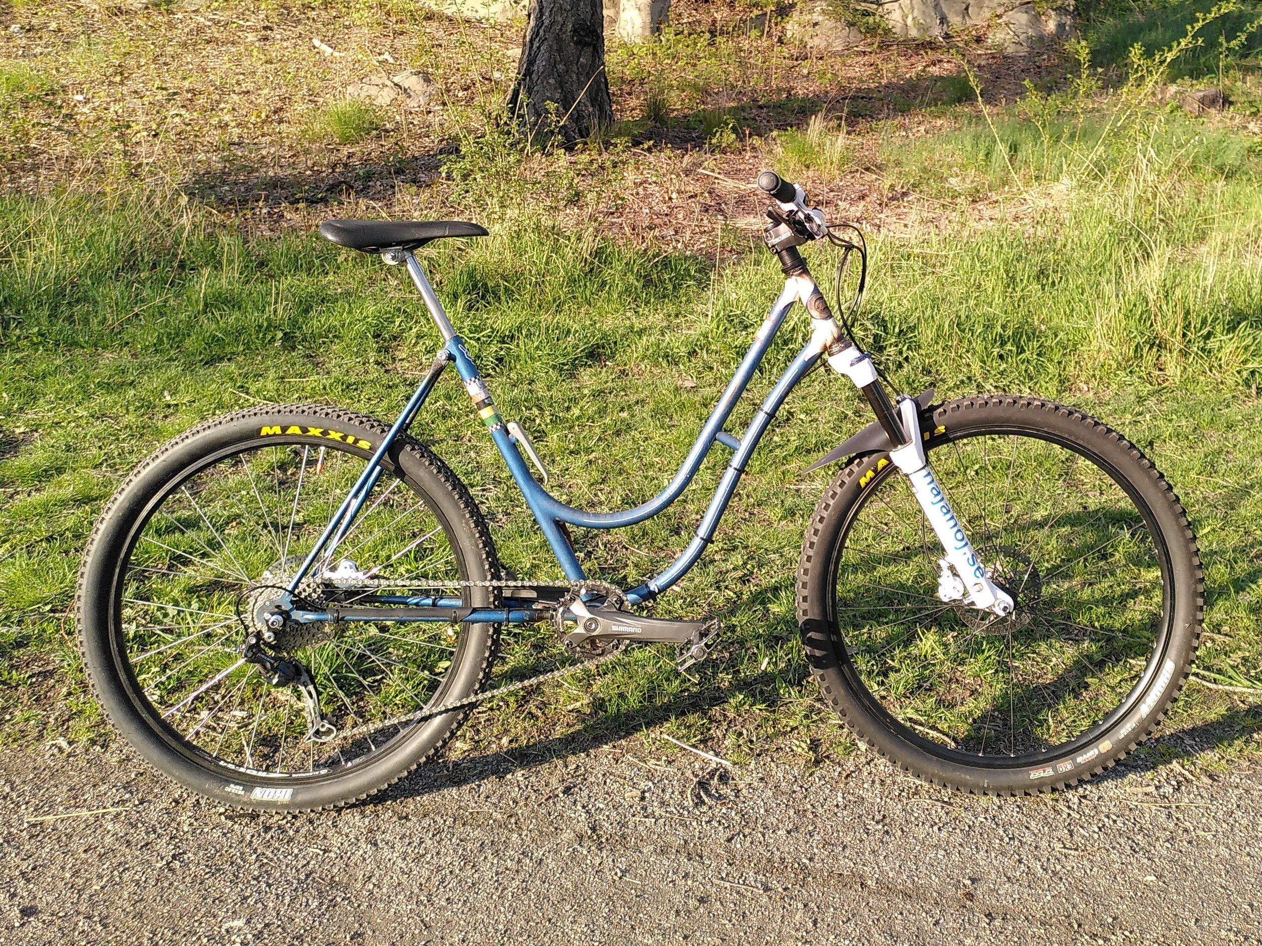

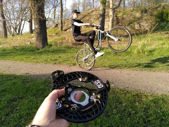

Håller på med fulmeck på downtrallan...

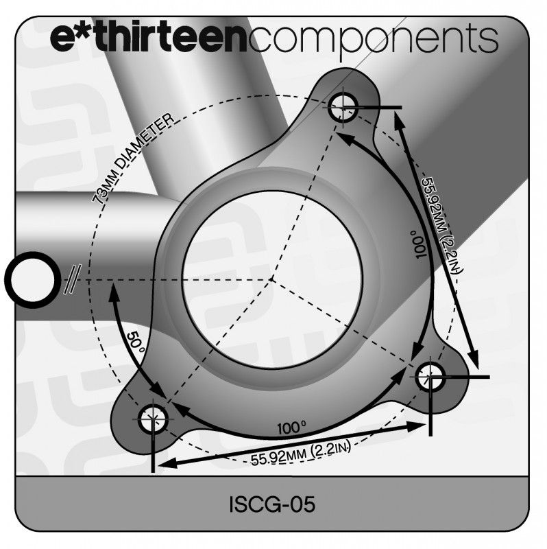

Jag ska pilla på den här kedjestyraren på cykeln... Har gjort fästet nästan klart, men är det någon som vet typ på vilken grad övre hålet ska vara? Så svetsningen blir hyffsat rätt ?

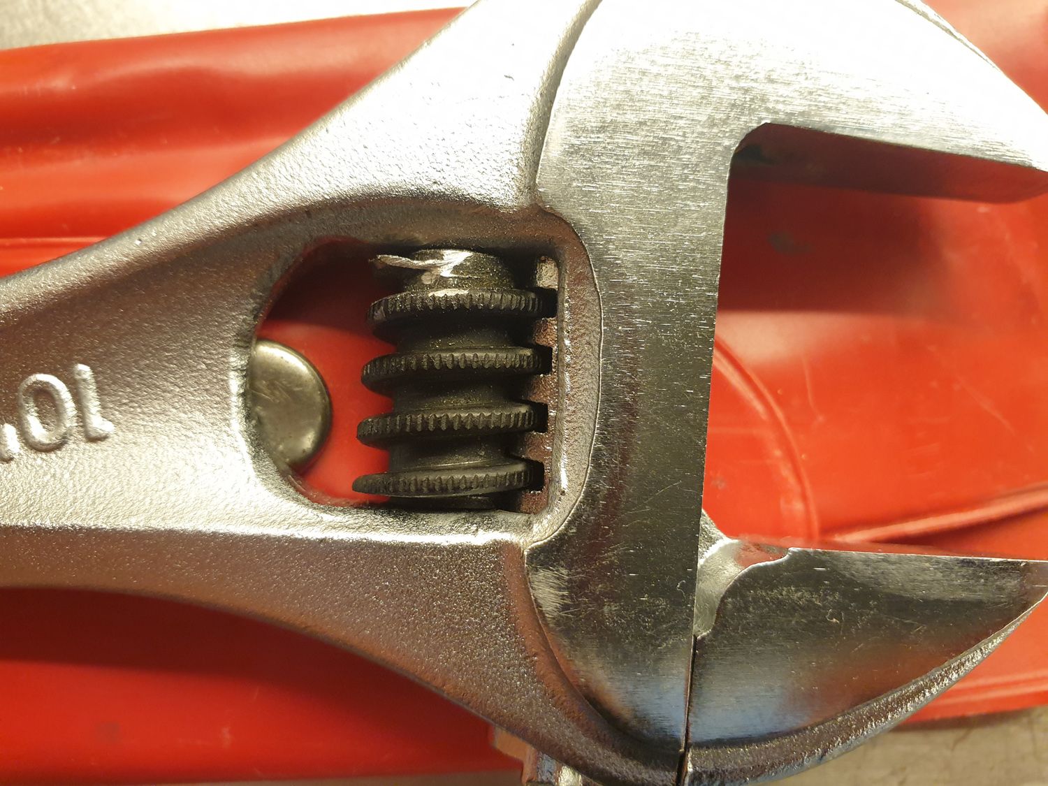

Dämparen skruvas fast i gaffeln medelst 32 mm hylsa. Skiftnyckeleländet går att öppna till 31,5 mm. ?
Genom att fila bort lite på slutet av justerskruven, vars sista gängvarv är det som agerar stopp, gick det ganska fort att få den till 32 mm. ?
Och ja, jag borde naturligtvis köpt en hylsa eller nyckel i rätt storlek, men jag behövde cykla. Det är viktigare än rätt verktyg, bara det funkar. :giggle:

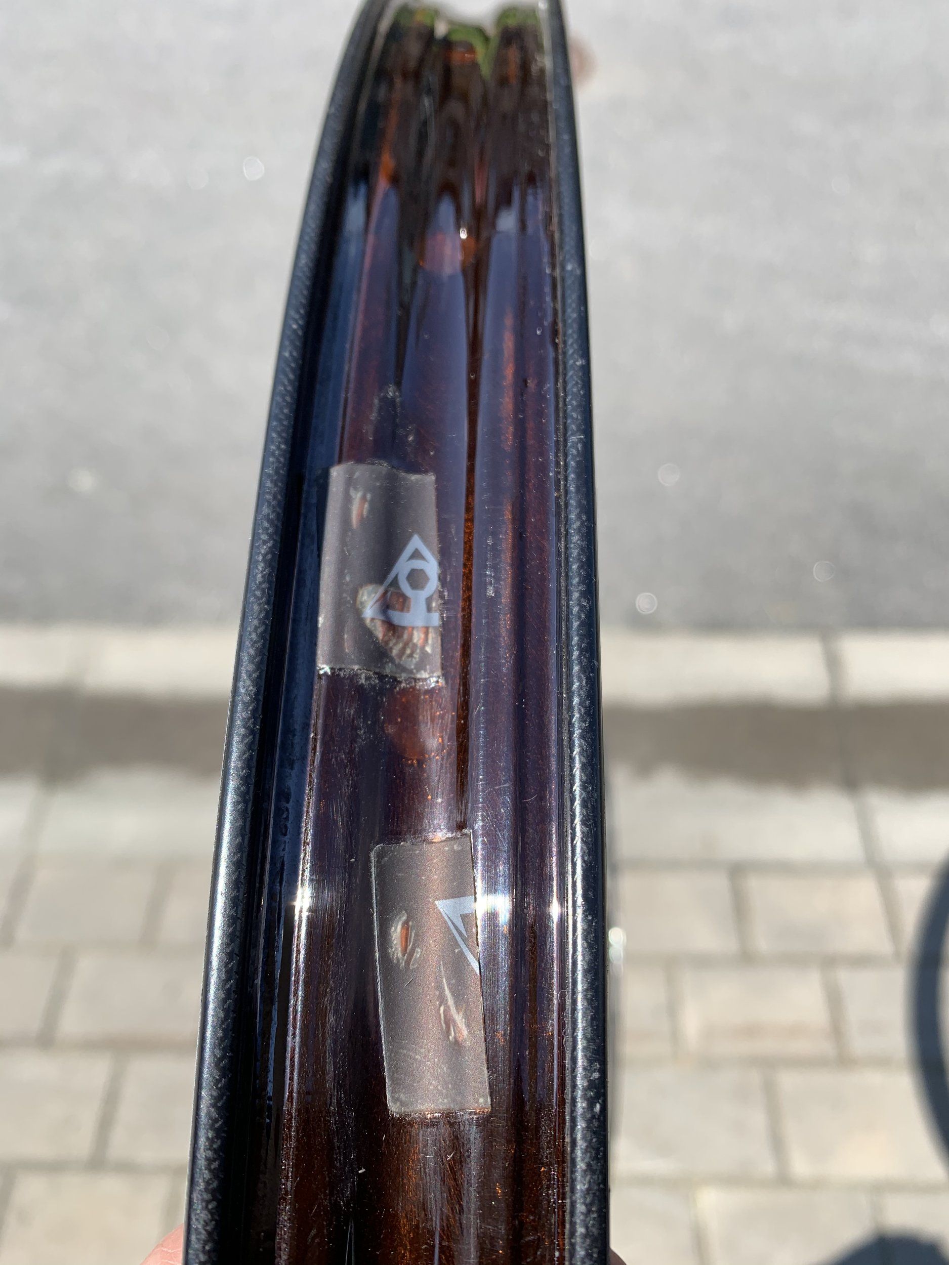

Eftersom jag är en kass mekaniker och cushcore, detta satans påfund, hade dränerat mig fullständigt i samband med däckbyte, lyckades jag paja tubelesstejpen. Klippte till och satte dit Lezynes självhäftande lagningslapp - återstår att se om det håller.

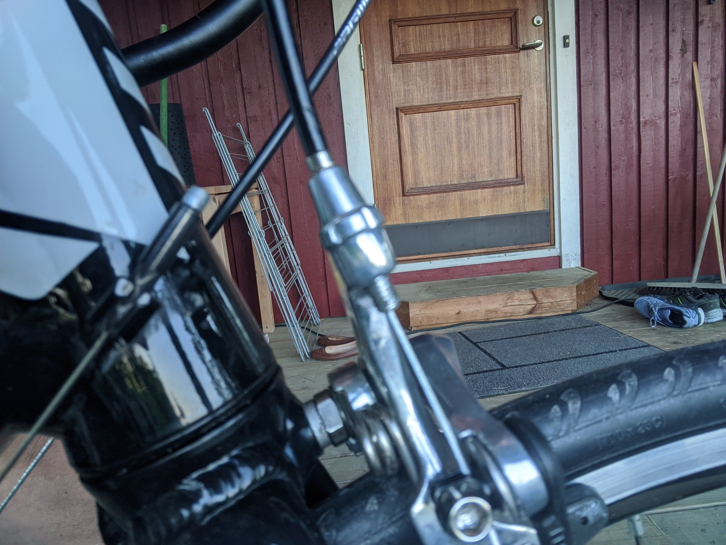

Kolla vajer-hölje på ramen. Telefonen är ett fulmek i sig. Tappade i backen, glasplattan vid kameran sprack. Kameran funkade. Köpte ny glasplatta, bytte men kameran blev suddig, tog bort glasplatta, kamera fortfarande suddig. Måste fota med fel sida nu. Därför kass bild. Helt omöjligt att få bort suddet, det är en Google Pixel och jag har gett upp efter alltför många timmar och googlingar. Hatar när man inte förstår felet.
Dagens fulmek-tråden
Såg att framväxelvajer inte går upp till styret, men ser bara nu att det är vajerstoppet som det slutar med. Som sagt, svårt att ser utan fokus.

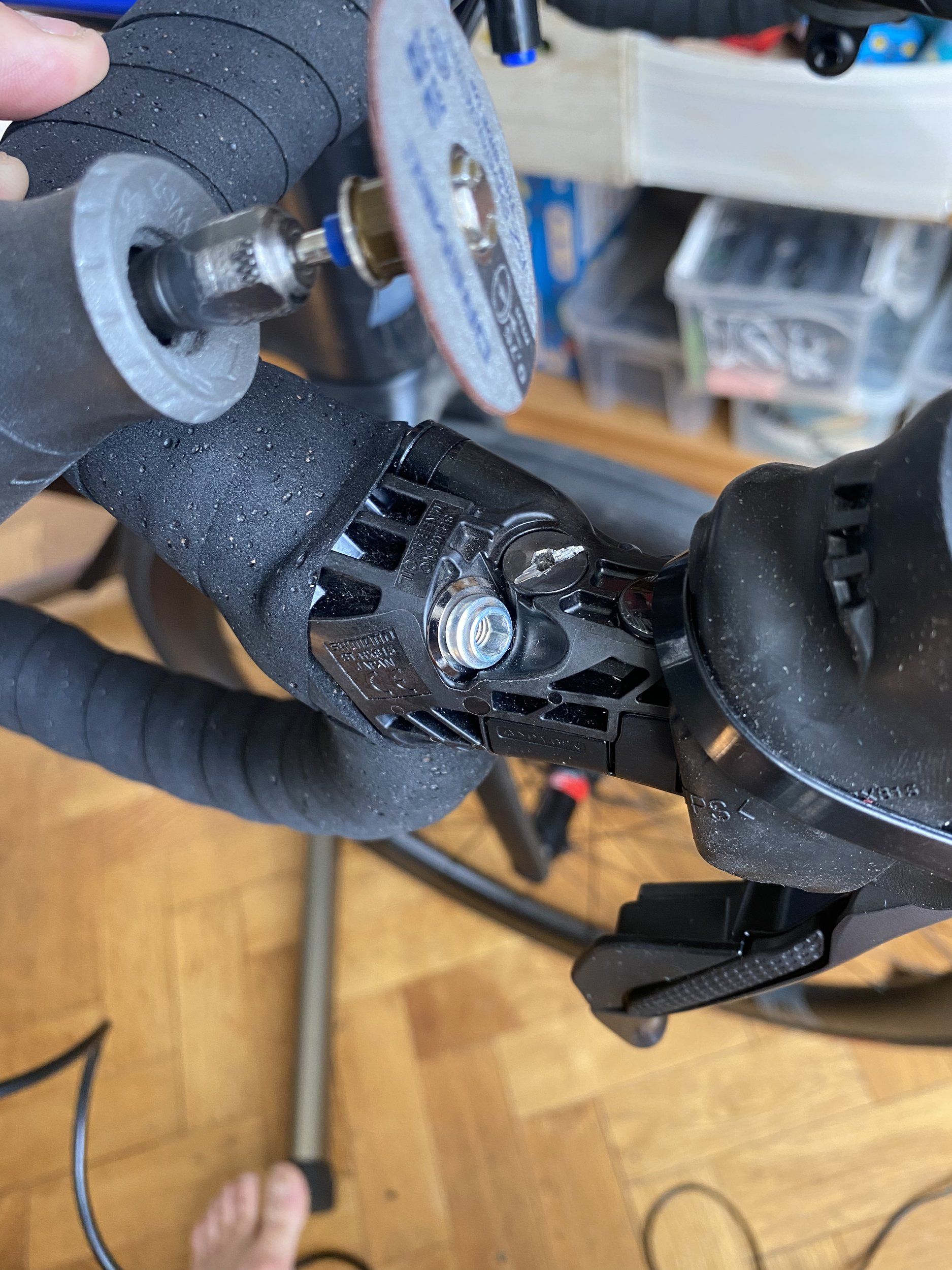

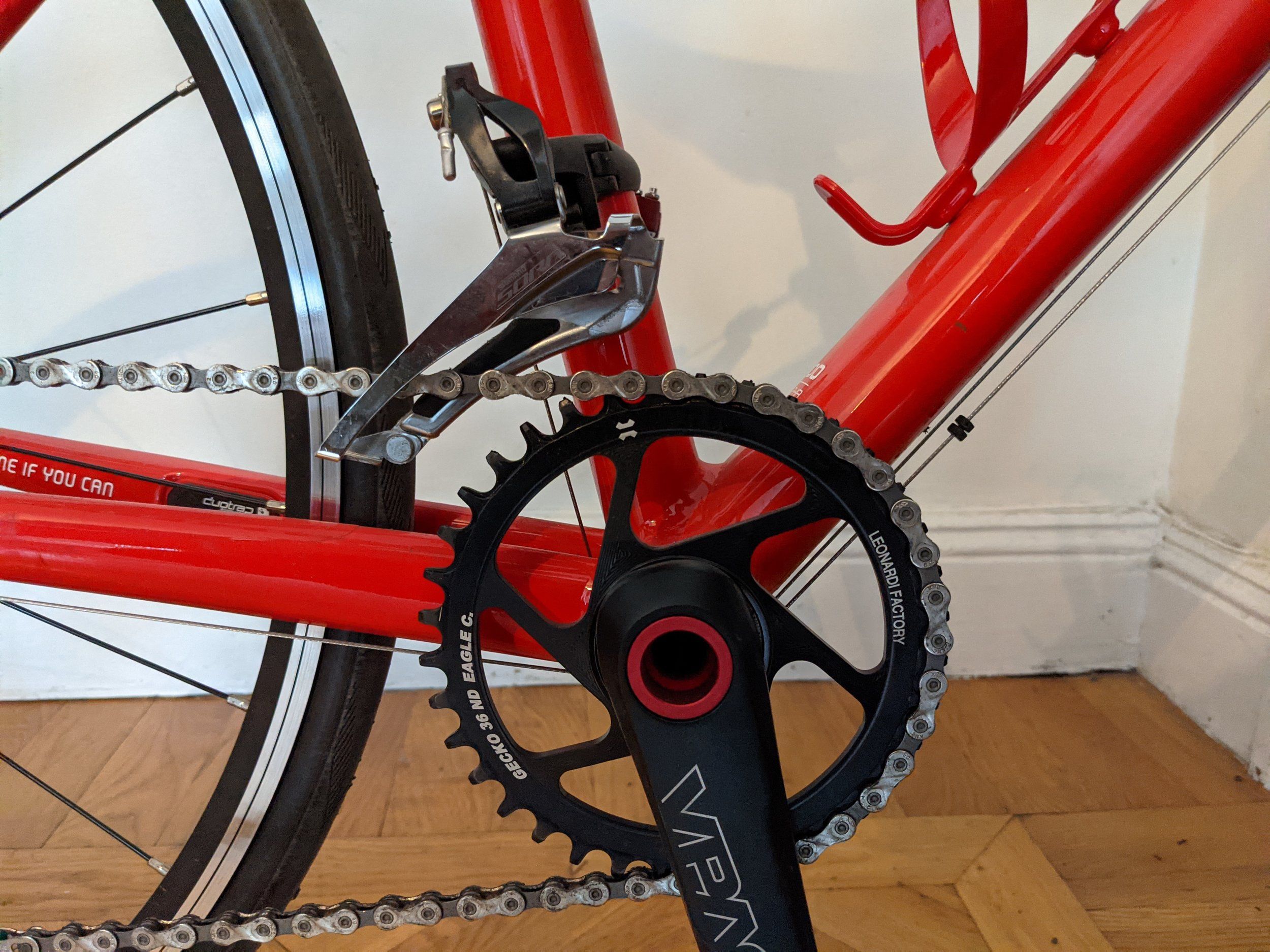

När ena spaken i vänster Clarisreglage är av och man ändå är skitsugen på att provcykla.
Som bonus kör du 1x! 2x är för gubbar.
Kanske kan jag lägga upp min sons cykel som har precis motsatt men: enkelklinga, men funkande framväxel och Sora växelreglage. Har bara ställt in limitskrews (vet inte svenska ordet) så att växeln inte kan röra sig.

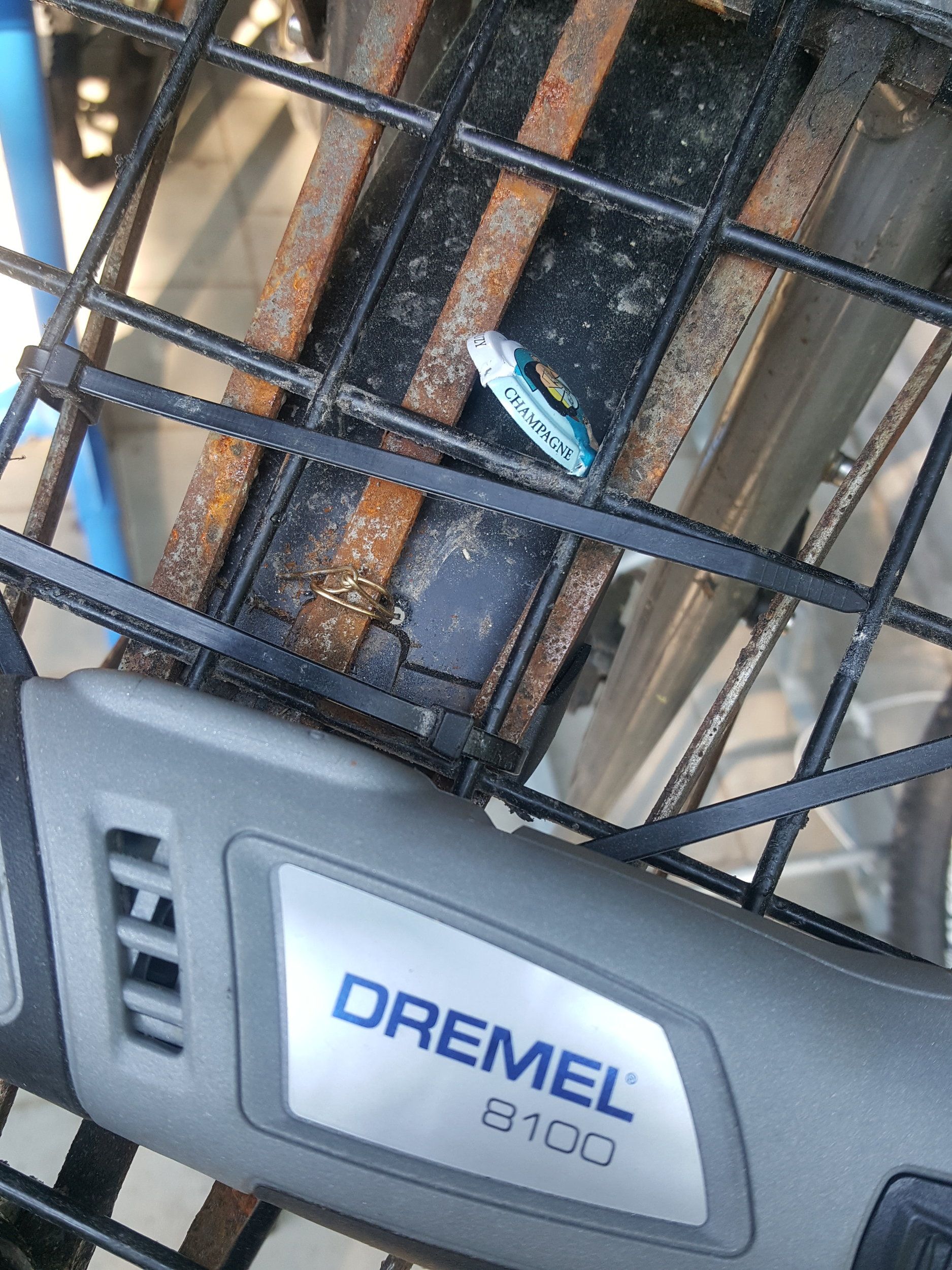

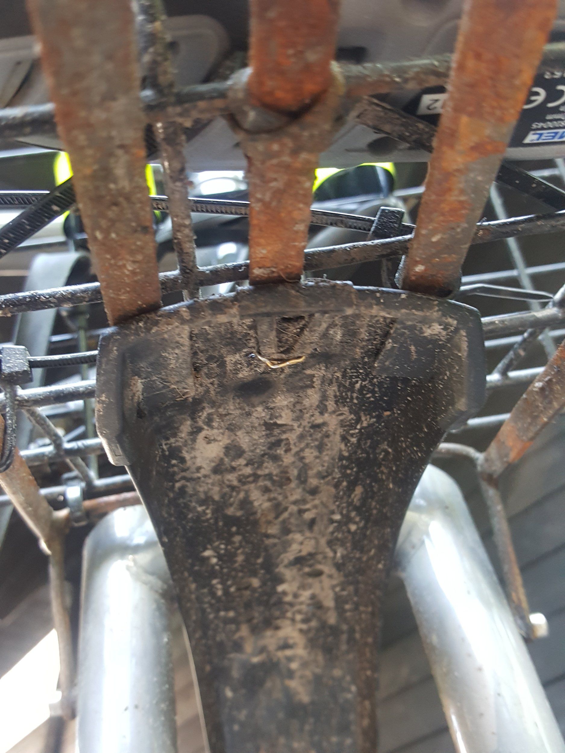

Centrerade framskärmen för att slippa däckburr. Nästan finmek eftersom ståltråden är guldig och kommer från en Champagnekork (se bildbevis) samt att Dremeln är en äkta Dremel och inget random rotationsverktyg.

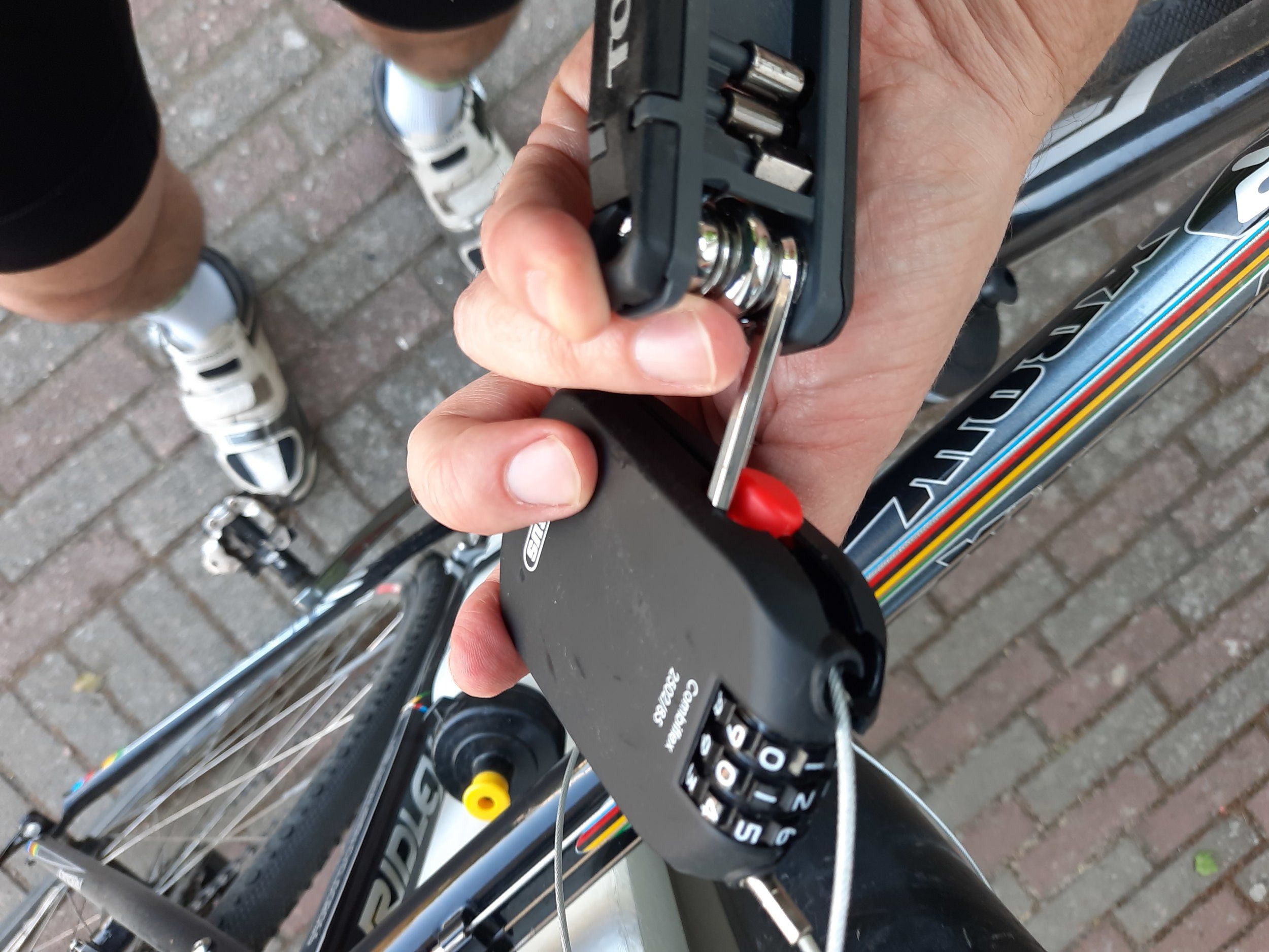

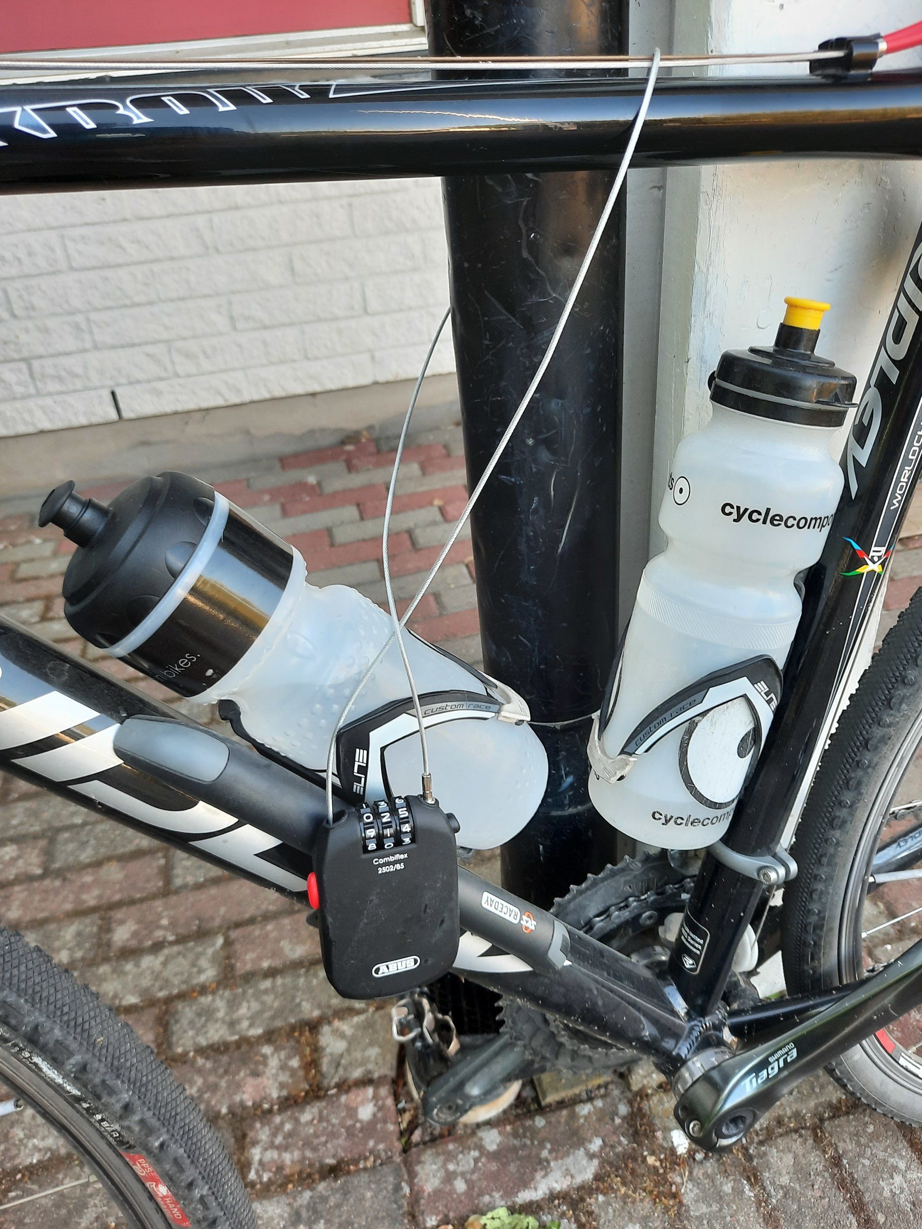

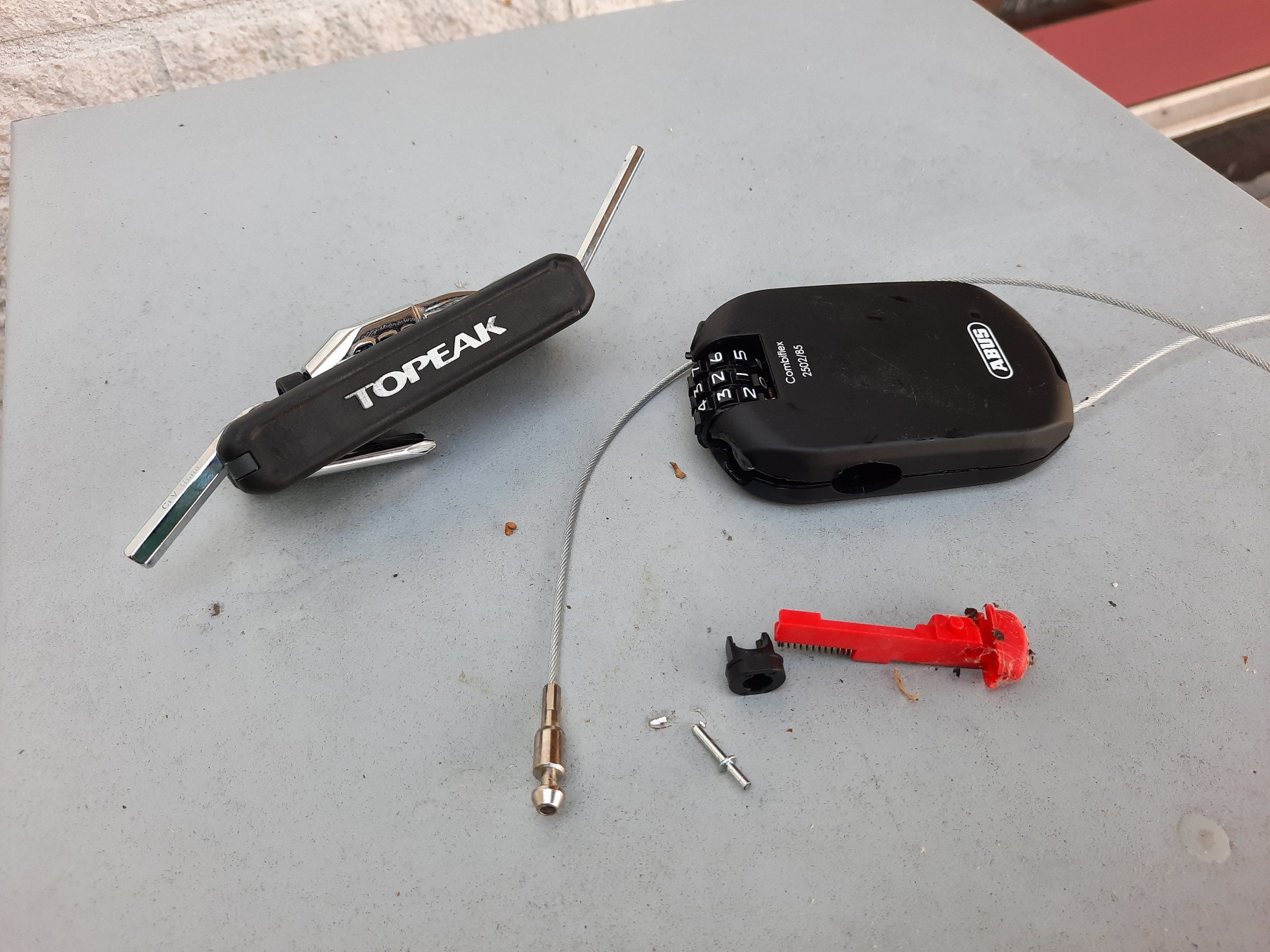

Finvädersrunda - jag är värd en glass. Bästa att låsa fast... när det är dags att åka iväg går det inte att öppna låset (nej, jag hade inte glömt koden - men jag tror att jag sabba mekanismen med teflon-spray i vintras)
Äter upp glassen för att lösa problemet med högra blodsocker.
OK, jag har ju sett Lockpicking Lawyer. Kan inte vara så svårt... vad finns det för dyrkar? Topeak to the resque!
Får isär skiten på drygt 5minuter eftersom jag försöker undvika att sätta mejsel i handen. Med rätt skruvmejsel och kunskapen kan jag nu nog bräcka isär denna typ av lås på 30s.
Visa bilaga 494745 Visa bilaga 494746
Ganska kasst lås , undra hur lång tid det skulle ta för ett proffs( cykeltjuven) ?
Men bra att det löste sig och hoppas glassen var god?
2 sekunder att knipsa av kabeln med nagelsax för tjuven.
Man har bara sådana lås när man ser cykeln för att förhindra någon att sätta sig att dra iväg med den.
ingen köper väl ett sådant lås och tror att det är obrytbart...
portabilitet före säkerhet.
Jag hade inte med mig någon nagelsax, och jag tro inte den skulle klarat wiren heller.. jag övervägde att ringa min fru och be henne ta med en vanlig avbitare. Men det här fulmeket gick snabbare med tanke på framkörningstiden :)
Glassen var god, en Magnum salt mandel. Lite dyr eftersom det kostade mig ett lås för 150kr bara.
