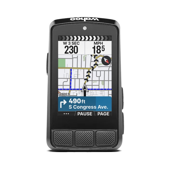

Ny bolt med färgskärm ska komma.
Den trevliga Wahoo Bolt-tråden!
Stora nyheten verkar vara att den kan navigera på riktigt och helt självständigt, även följa en rutt och peka dig tillbaka när du svänger fel.
