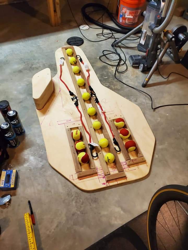

jag provade bygga en själv med såna här som gångjärn och med tennisbollar som fjädrar https://www.biltema.se/bil---mc/bil...r/motorfasten/gummikudde-universal-2000017974
Funkade väl helt ok förutom att jag tyckte det var svårt att få vikten helt centrerad när jag satt på cykeln, så jag använder den inte längre. Det blev def. bekvämare att sitta längre stunder med den iaf, men jag kör sällan mer än en timme ändå.

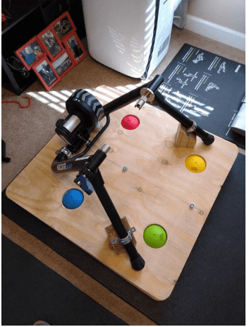

min är en kopia på den här https://www.bikeacces.com/127468127463rocker-plate.html
problemet med balansen för mig tror jag är att vikten inte är fördelad 100% symmetriskt mellan de tre fötterna på trainern (Elite Direto XR) när man sitter på cykeln, så då börjar den luta lite åt sidan. Märkte det först på att alla svettdroppar landade på samma sida om cykeln.
Bra input! Mäta och märka ut tyngdpunkten INNAN man konstruerar och bygger sin rocker plate.
De flesta verkar jobba med counter weight.

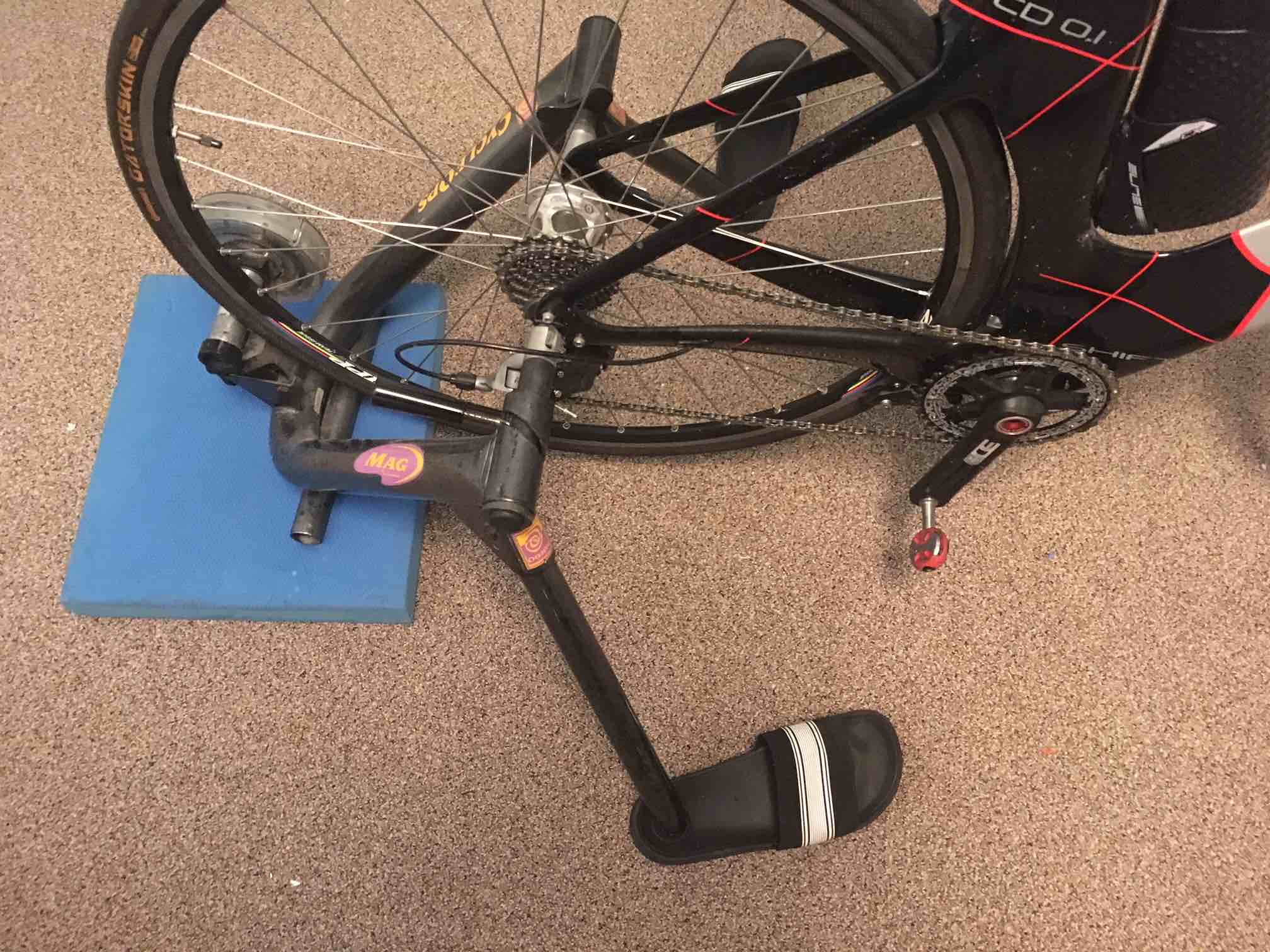

I förgår tog jag en däckkorv och ställde trainern på gick bra tills den gled iväg och allt lutade mer o mer .
Idag pumpade jag upp en innerslang till en standard cykel , la en skiva på som jag sen ställde trainern på .. gick bra, blev även lite rörelse framåt/bakåt tills jag skulle ställa mig upp och trycka på . Då gled framhjulet av sin planka och klungan försvann i ett nafs och blev solocykling till mål ..
Nån dag jag jag göra nått mer mindre provisoriskt.

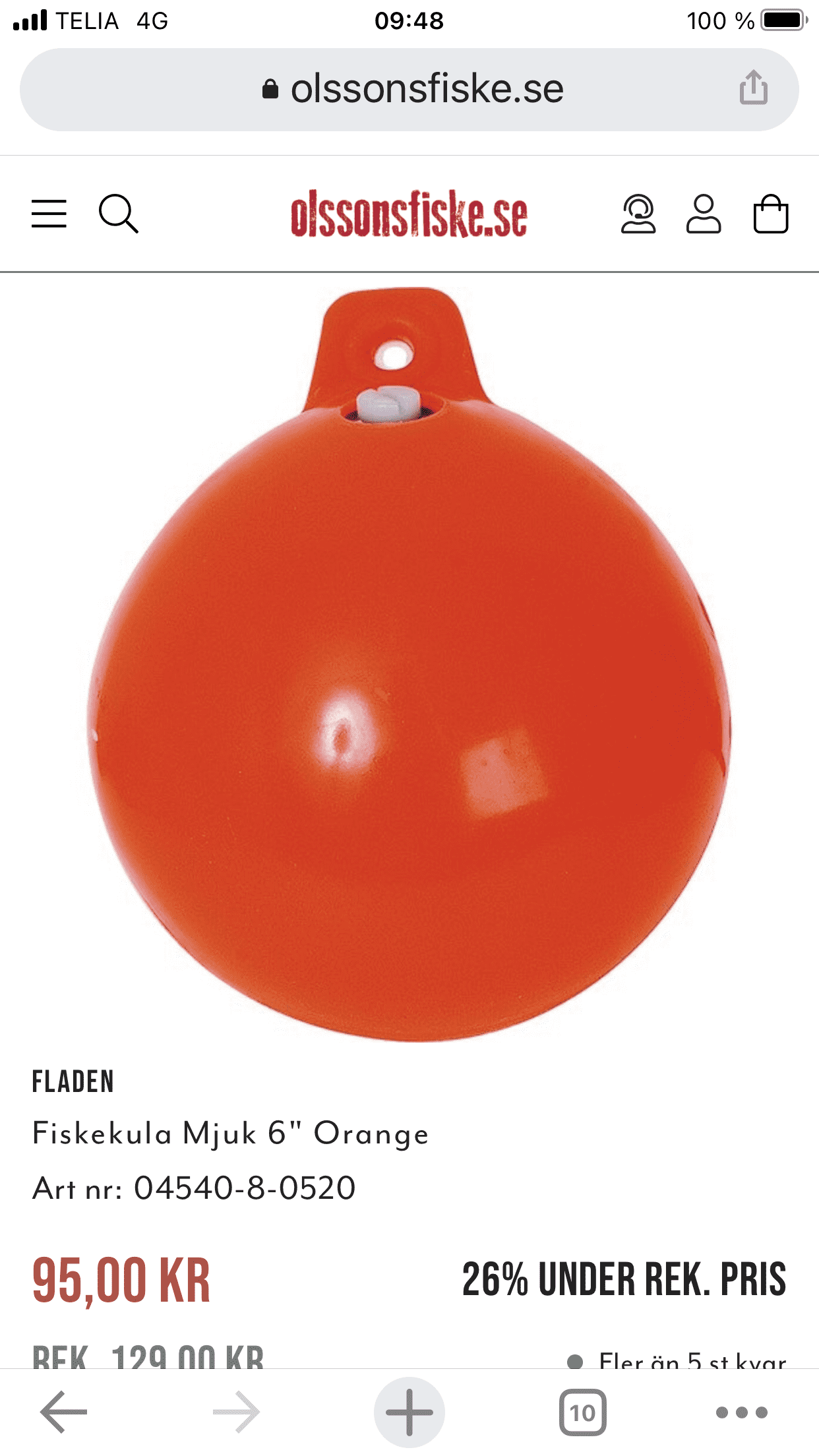

Hej!
Kolla på marin butiker efter bojar till båtar och även till fiskenät,tror det heter garnblåsa eller nåt sånt. Tror även jag sett sånt på jula om jag inte minns fel. Good luck.
