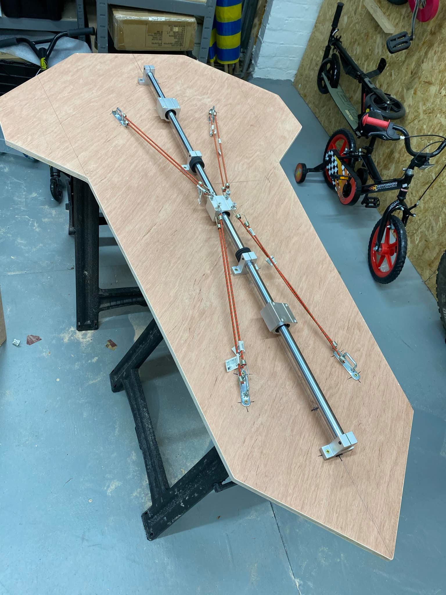

Jag har beställt 1,2m långa "linear guide rails" till mitt projekt, sidofjädringen blir 5" uppblåsbara bollar från Amazon.
Har inte bestämt hur jag skall lösa fram/bak fjädringen ännu men troligtvis förspända dragfjädrar.

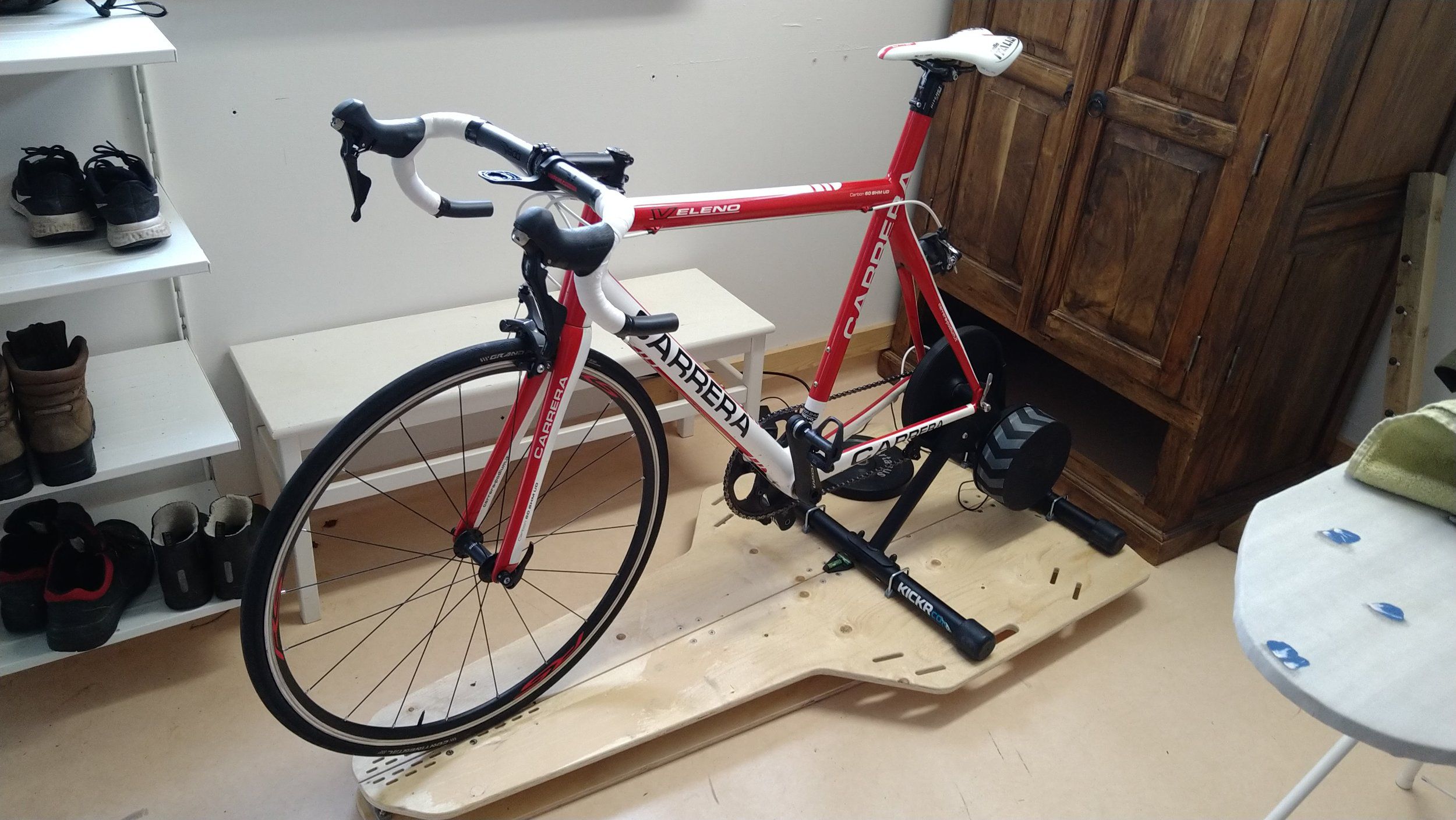

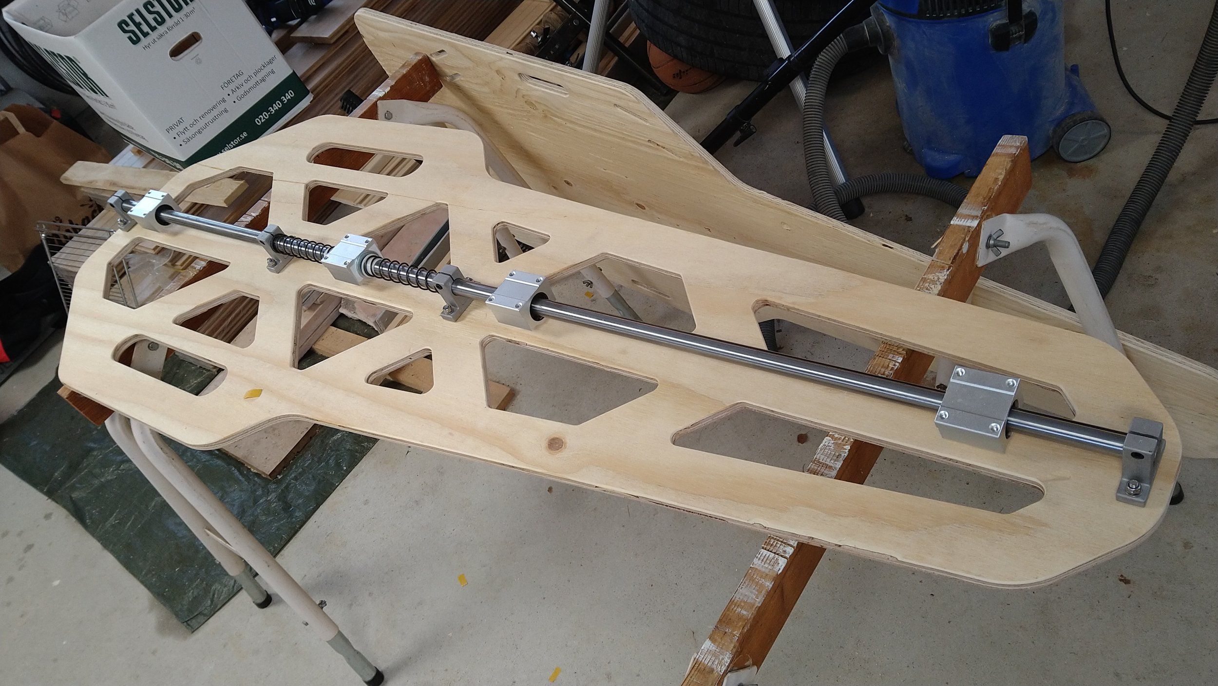

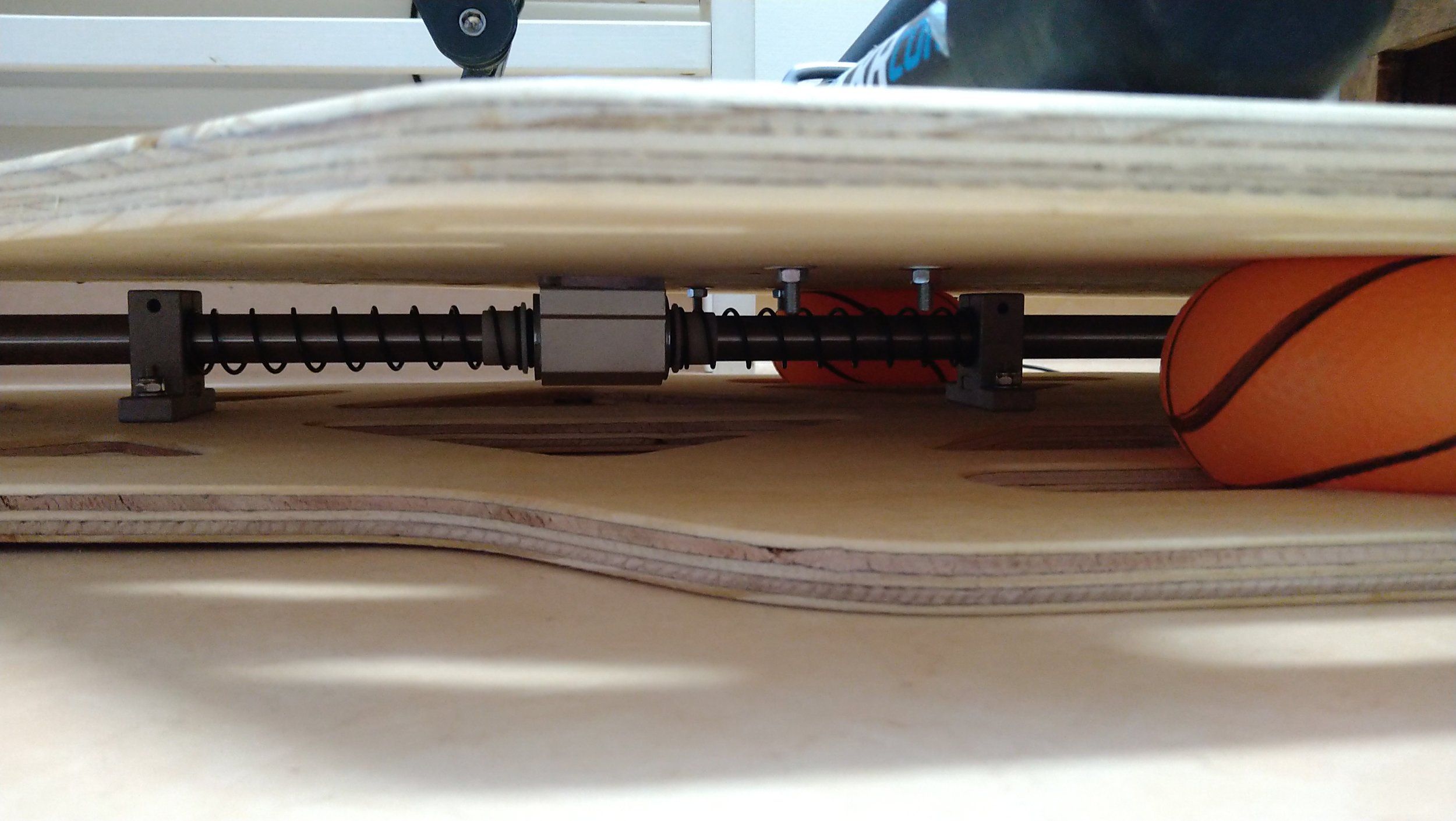

Här är några bilder från mitt bygge, löst baserat på WeRideSouth. Funkar kalas!
Kostnad ungefär 1700 kr i material, plus rätt många timmar.
Anpassad för Kickr Core, Tacx Flux 2 och Neo 2T.
Jag har ett komplett kitt över, ifall någon är intresserad. Skicka PM i så fall, så får ni alla detaljer.

Snyggt jobbat! Gillar hur du fräste bort onödig vikt i undre plattan. Jag följer också WeRideSouth i mitt bygge. Har nästan allt jag behöver nu, bara stål-axeln kvar som ska köpas och fräsningen av plywoodskivorna kvar innan jag kan montera allt. Har till och med införskaffat likadana bollar som du har, hehe.
Såg att du har satt dit de vita "plupparna" på axeln, i ändarna på fjädrarna. Vart fick du tag i sånna? Inser att jag nog också behöver det, innerdiametern på mina fjädrar är 23mm och diametern på axeln kommer vara 20mm
DIY Rocker plates?
Tackar!
De vita pluttarna är från en 3D-skrivare. De tar bort oljudet från när fjädrarna rör sig längs axeln.
Jag har också satt M20-brickor på var sida av vagnen med dubbelsidig tejp. De hindrar fjädrarna från att trycka sönder vagnens packningar.
Sen har jag även även en o-ring på varje sida, mellan M20-brickan och plastpluppen, för att ta bort ljudet när brickan och plastpluppen slår ihop. Jag ska även prova utan, för de ger en del statisk friktion, som jag gärna skulle slippa.

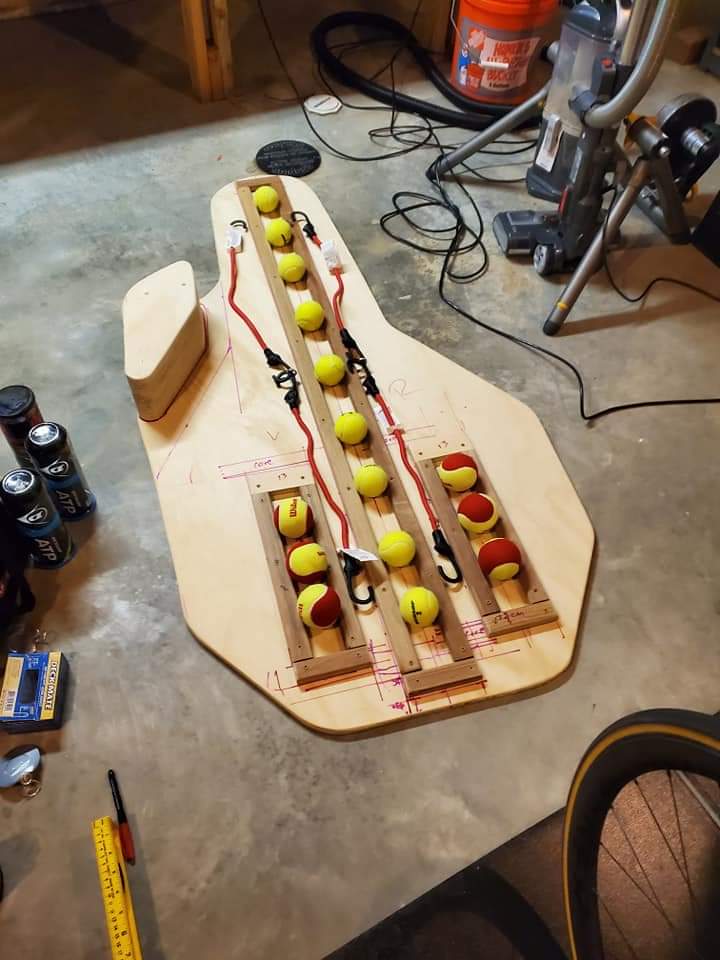

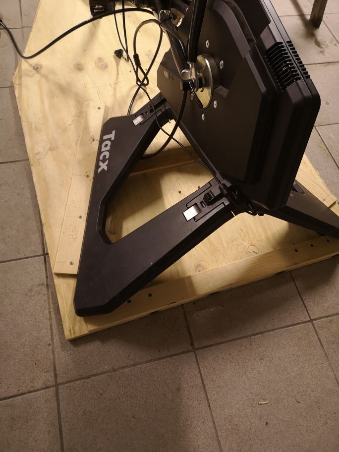

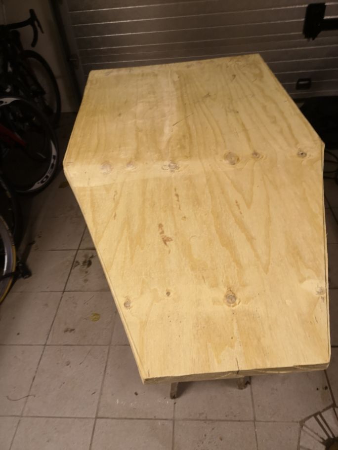

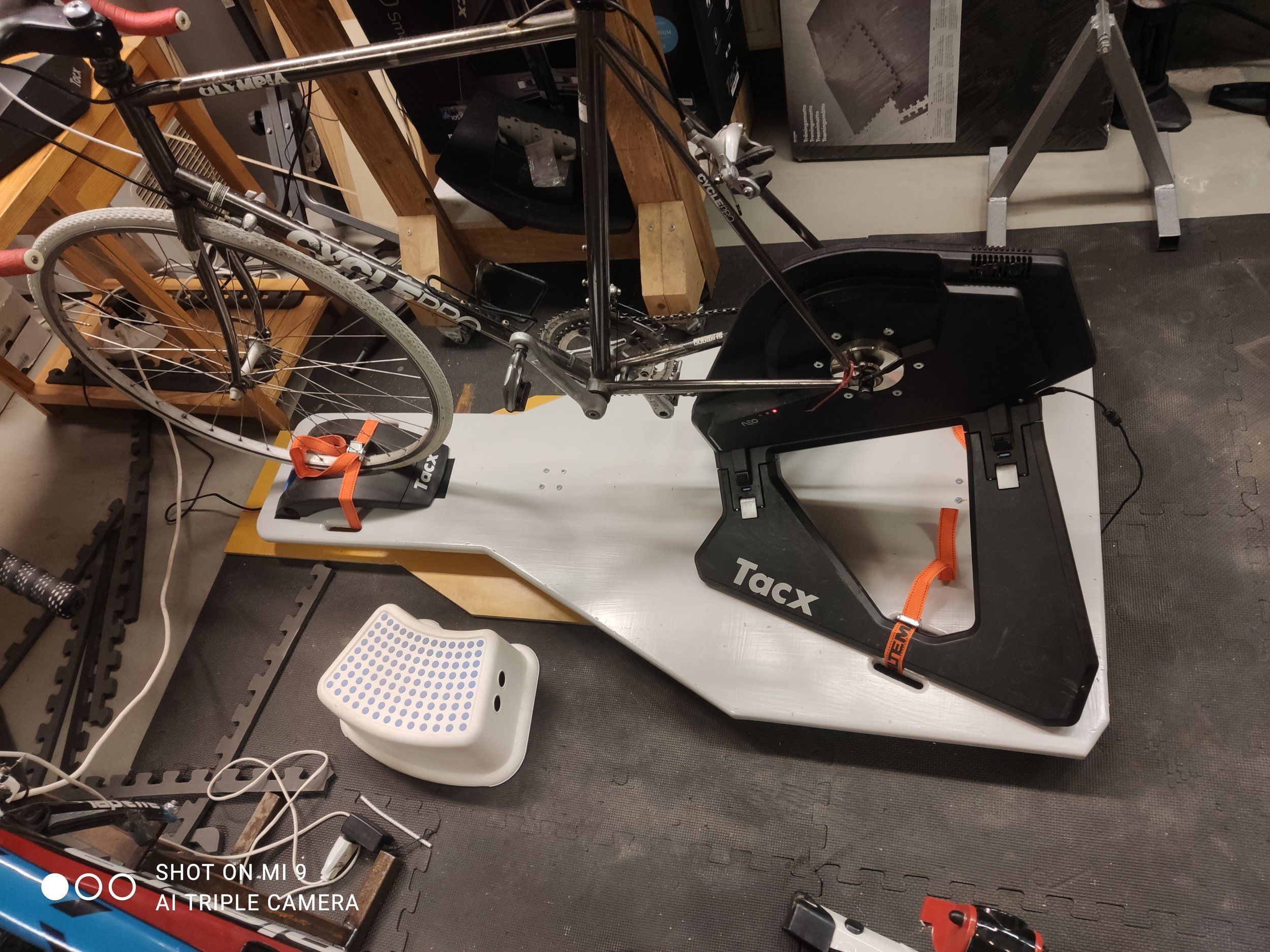

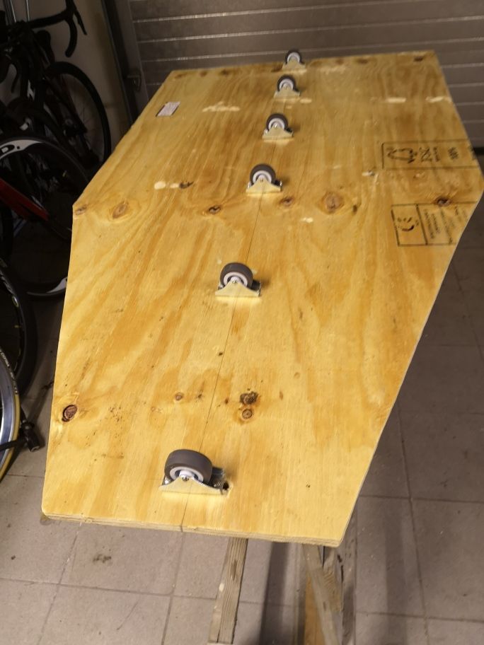

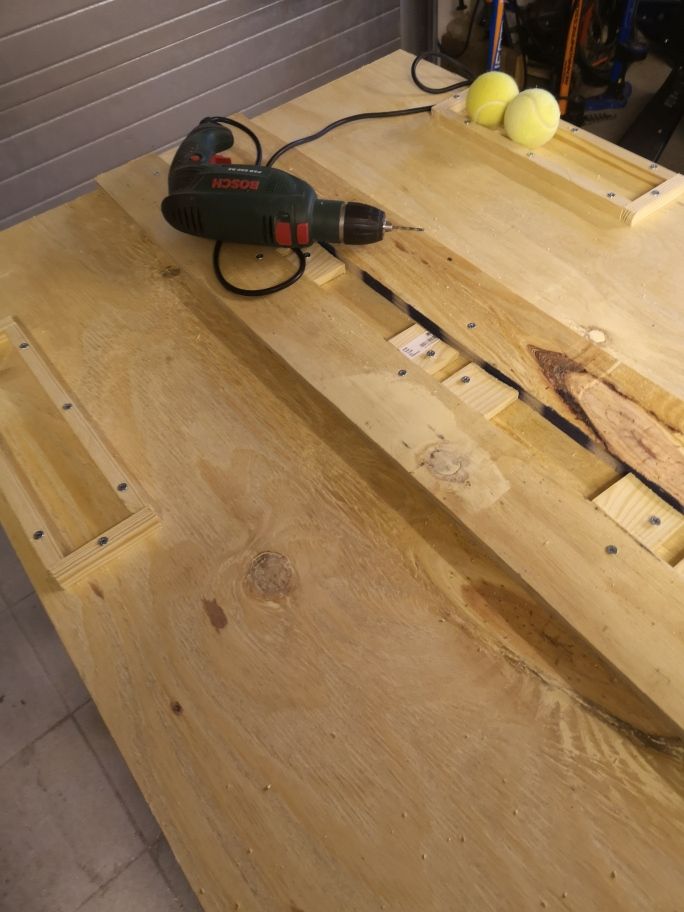

Byggt enkel rocker plage nu över jul, 15mm plywood, några små hjul från Hornbach, lite gamla lister och specialanpassade tennisbollar…
Grovt tillskuren plywood.
Lister för att hålla trainern på plats.
hjul monterade på undersidan ovansidan.
”Stopp” för hjulen och ”burar” för tennisbollar monterade på bottenplattan.
Specialtennisbollar… ?
Slutresultat, funkar fint, nöjd!

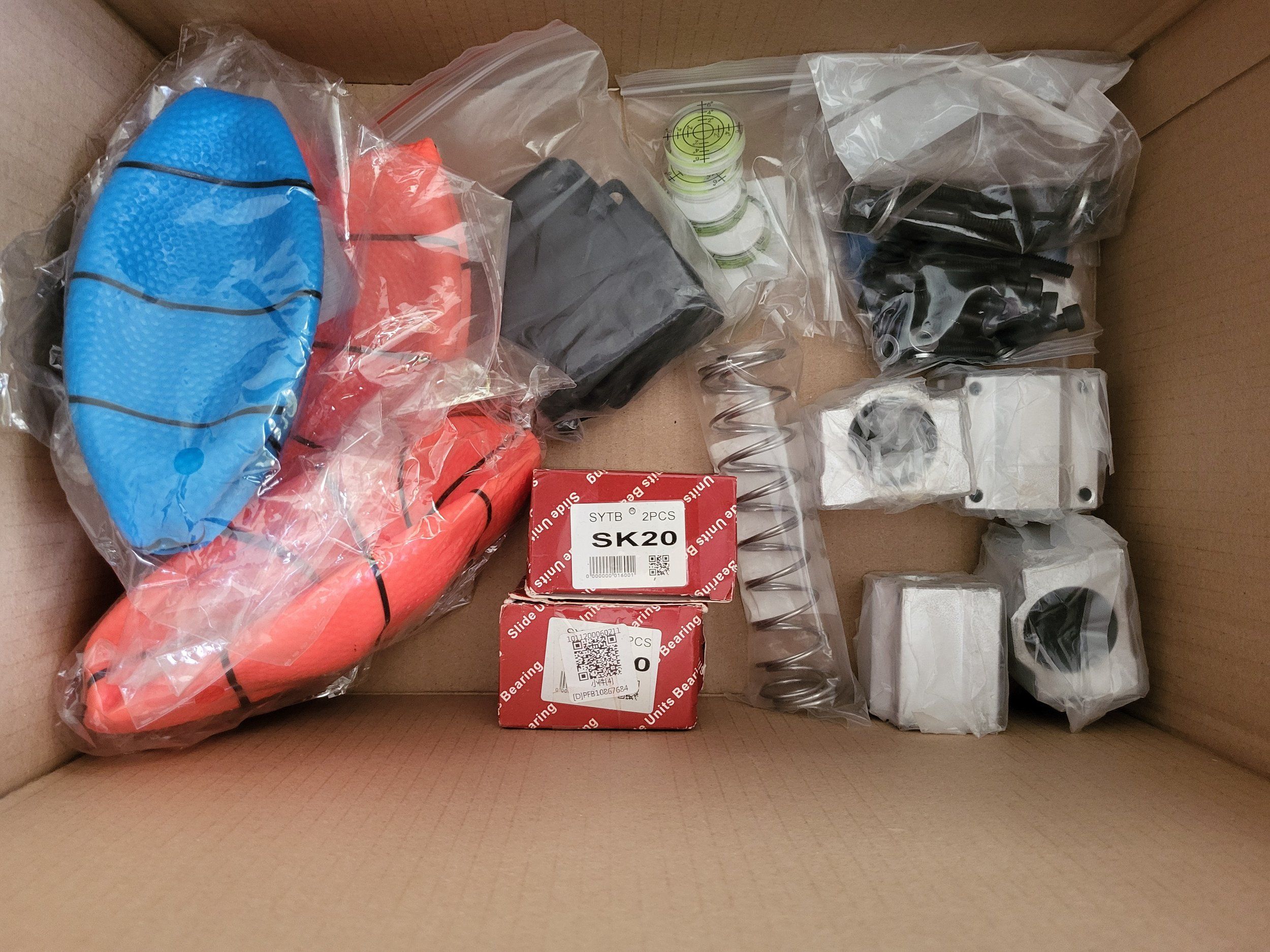

Jag har förövrigt en låda med allt utom stålaxel och plywoodskiva. Tänkte att jag skulle ta tag i det projektet men det verkar inte bli av. Om någon är intresserad så är det bara att höra av sig här eller i pm. Finns att hämtas eller lämnas över i Göteborg!

Jag hade tänkt bygga en till min neo bike också. Men som jag skrev i inlägget du citerade så har jag inte tagit tag i projektet, alltså inte byggt någon rocker plate. Så grejerna på bilden finns om någon här är intresserad av att bygga en. Bollarna är köpta på amazon har jag för mig
