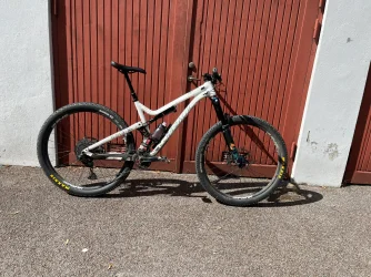

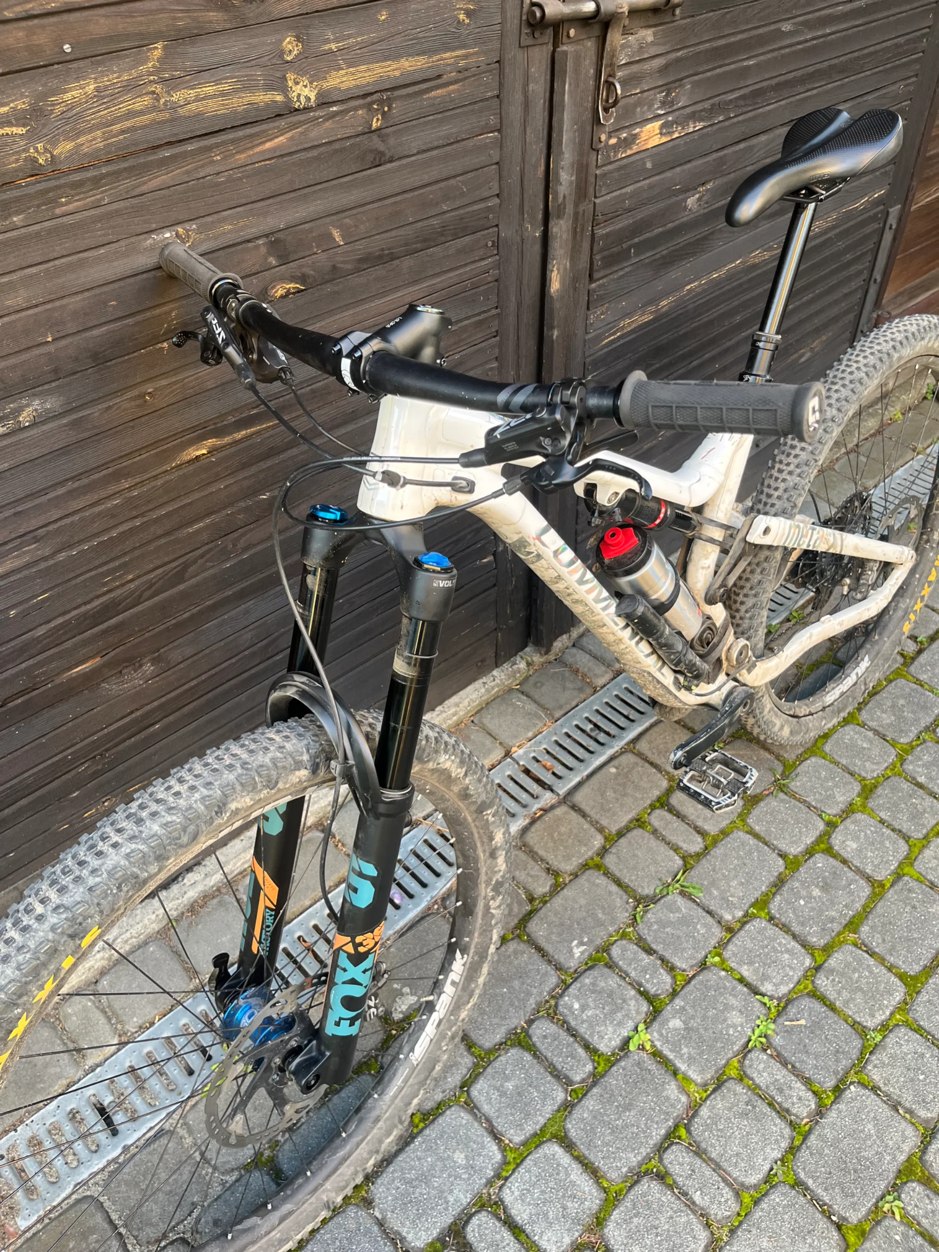

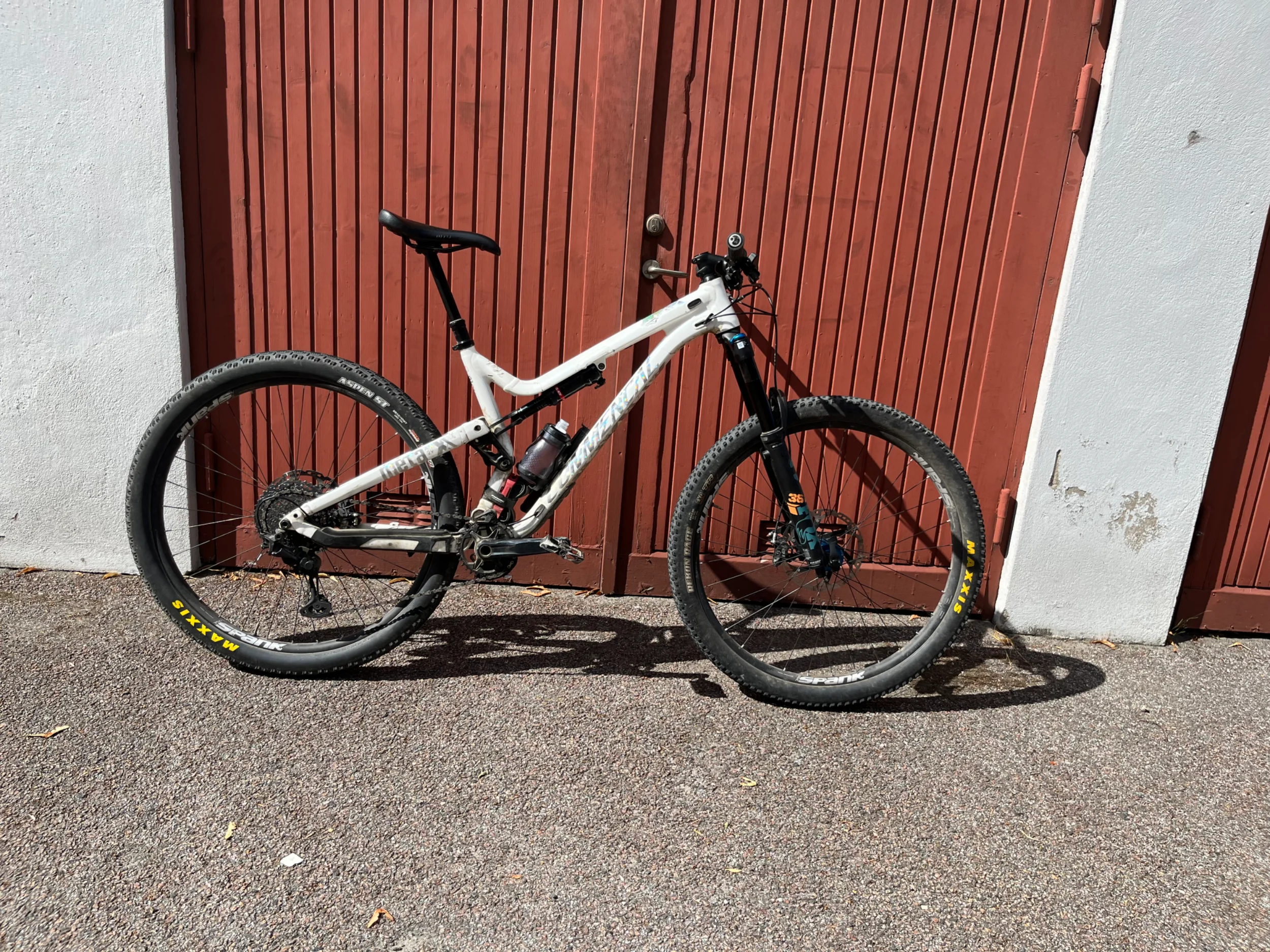

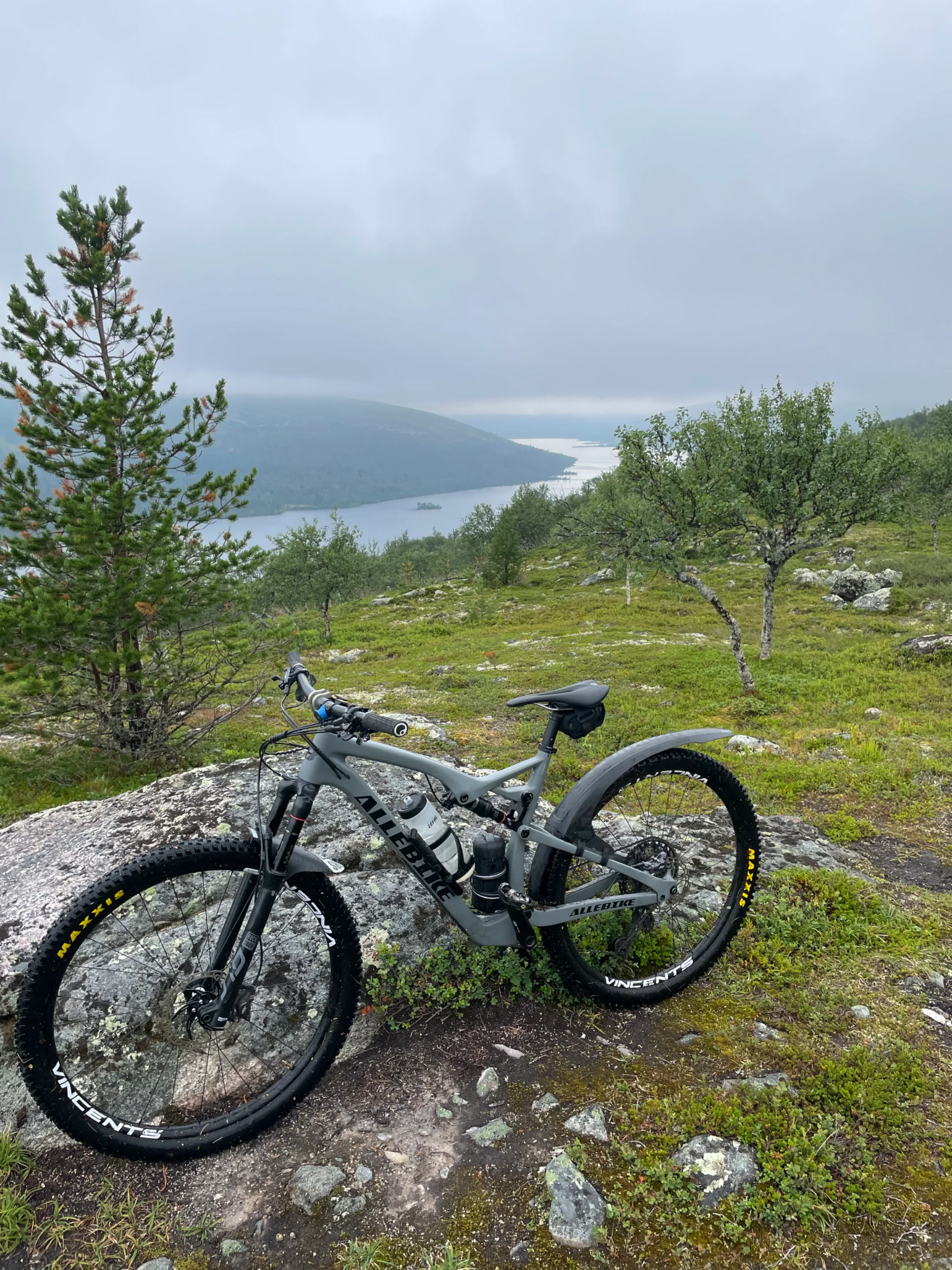

Har konverterad min Meta AM 29 till Downcountry / Gravelduro. Rekon race x2 / alternativt RR + Aspen ST. Styrstam -35 grader 75mm, en 10mm rise styre monterad upp och ner vilket flyttar handtag närmare gaffel styraxeln = styrstam blir effektivt ca 50mm. Sen skitdämparn med 5mm mindre stroke ist. för Öhlins som satt på ramen. Lite mindre SAG fram och bak. Låsbar fram och bak.
Svin nöjd.
Snittar 23-25km/h på platta sträckor på asfalt. Med Rekon Race blir det inte så dåligt grepp i svängar.

Du tar med pistol till knivfighten? 😛
