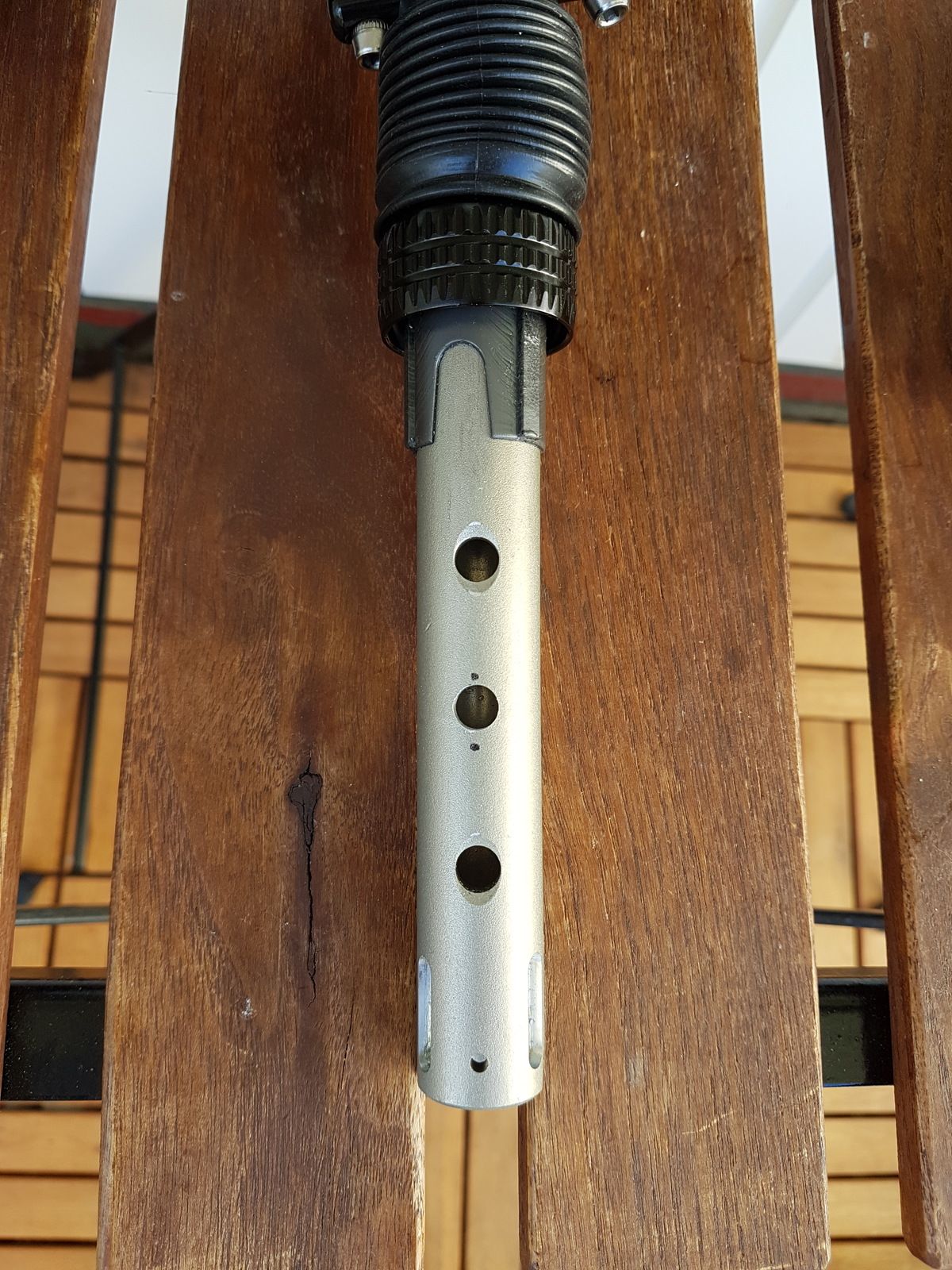

8cm verkar väl vara nåt form av standardmått... Canyon verkar säga att minimum insertion ska vara ner till toppröret, får kolla sedan när jag kommer hem vad det innebär i cm...
Kan man få tag på extra långa shims nånstans annars...?
Dropperpost - Vad är bra och varför då och var köper man dem billigast?
Jag mätte på min sadelstolpe och den var repig upp till ca 20,5 cm. Sedan tar hålen till flaskhållaren emot
Mätte nu kär jag kom hem, 8 cm går ju iaf ner förbi alla svetsar, så det borde ju vara rimligt lugnt... Men ju längre desto bättre så klart...

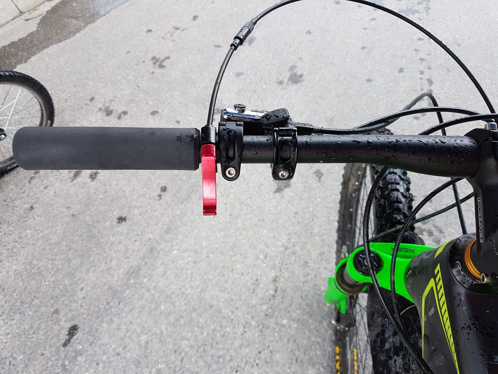

Såja nu är min TMARS till min belåtenhet.
Ett extra läge ca 2,5 cm lägre än toppläget. Mittenläget som är original kändes alldeles för lågt för stigtrampa.
Visste inte om att det fanns modeller som var konstruerade så att vajern gick ut framåt. Denna fullösningen funkar ok.
Detta läget på reglaget funkerar helt ok. Bästa reglgage lär vara en slaktad framväxel men TMARS:en har "vajerklumpen" vid stolpen, då blir det ännu svårare att fixa.

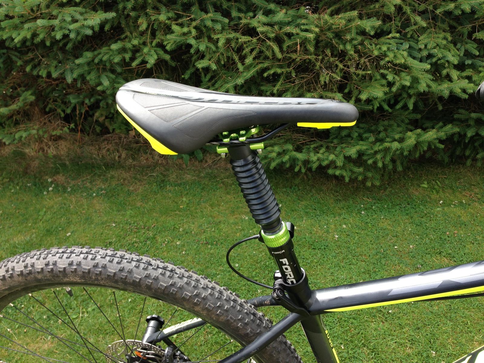

Fick hem min Forca och monterat den. Kabeln går ut bakåt på 2016 modell som tidigare sagts. Lite tveksam till kontrollen dock, satte den till höger eftersom jag har lockout till vänster. Återkommer med snabbreview när jag provkört.

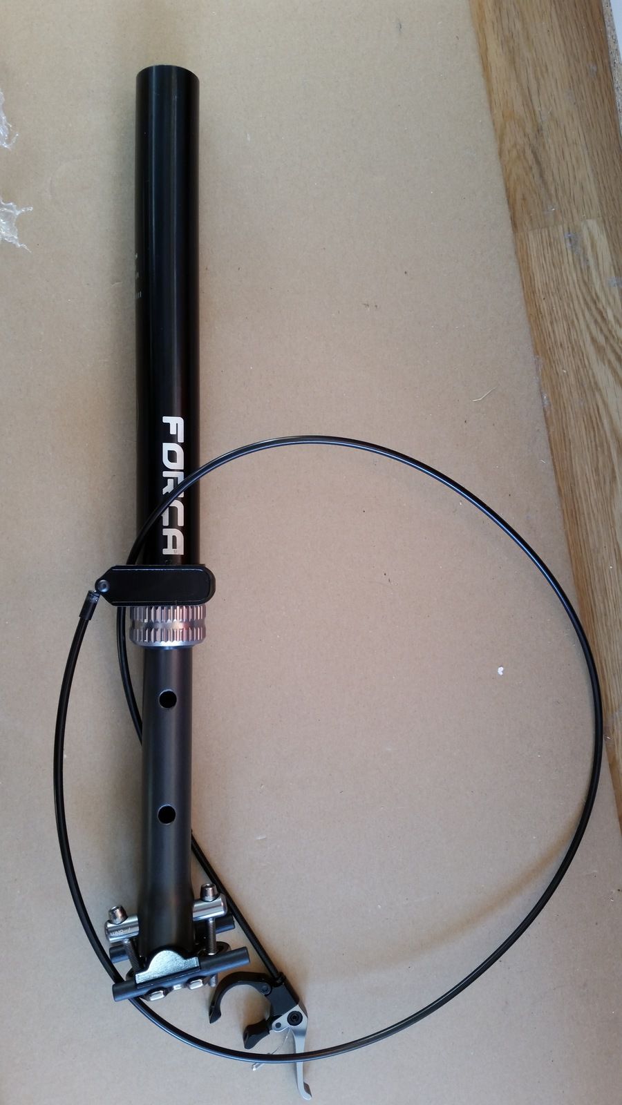

Fick hem en Forca idag. Naturligtvis inte hunnit prova den än men kan säga att den har löjligt kort wire.
