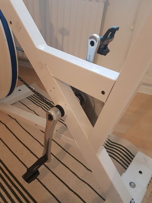

Någon som vet vilket vevparti med wattmätning som passar denna stålhäst? Kan jag köra med vilken som helst som har 24mm axel? Antar att 30 mm axel går bort. Något annat att tänka på? Infästningen är 68 mm.
Effektmätare
landen sa:
Ser ut som bsa lager. Så i stort sett vilket som helst som finns med bsa lager, inkl rotor 3D+. Rätta mig om jag har fel om att det är bsa. Men ser ut som det
Det ser ut som ett sånt klassiskt fyrkantslager som är gängat (BSA), kan ju iofs montera bort och testa montera ett vanligt gängat så vet jag.

Det svåraste var att hitta någon med verktyg för att få ur det gamla.
Är det inte vanligt verktyg för fyrkantslager? Isf fungerar biltemas verktyg, har ett sådant att låna ut i gbg om det behövs.
Tänker att det är ett sånt ja, typ kassettverktyg fast större. Tror jag har ett liggandes.
Jag har ett annars. Shimano original, tänk att få använda sådana verktyg ;)

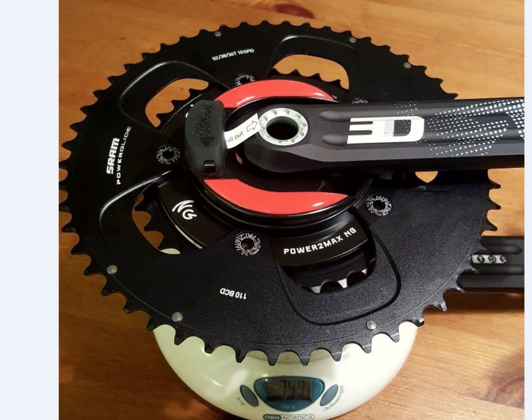

Någon som har en lagt sitt Type S på vågen?
Står i valet och kvalet mellan en NG-ECO eller en Type S.
Bilden visar Classic, Rotor 3D24, Ultetegra 39T, 105 53T och aluminiumbultar
NG ECO, Rotor 3D24 52/36-110BCD. 799g med alubultar. 111g lättare än min classic med 53/39.
Sedan kan man ju lägga till ytterligare 20g på att man kan gå över till en 11-23 kassett vilket ger ekvivalent ratio (från 11-25) sen eventuellt en kedjelänk kortare kedja :)
