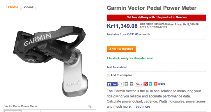

Har Wiggle bästa priset på Garmin Vector? 11.349:- Verkar vara den senaste versionen? Saknar bara kråkfoten till momentnyckeln som numera skickas med.
    38.2 KB · Besök: 141
