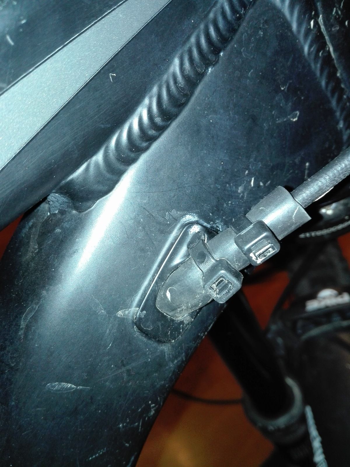

Jag blir TOSIG! Hur kan jag avhjälpa detta förbannade knäppande knarrande ljudet som kommer från vajrarna som går inuti ramen??
Varje gång jag svänger styret uppkommer knarrandet.

Längre vajrar+höljen plus eltejp några varv runt höljet kanske hjälper?

en snabb och enkel lösning är att dra i höljet och linda vulkband eller tejp runt, så att man spänner upp höljet inuti ramen. då blir det tyst. tanken är väl att ramens gummibussning/ögla ska funka på detta vis men ofta sitter det för löst

Pröva att smörja lite. Hade liknande problem med min grusvägshoj, så fort det kom lite damm eller smuts i wirestoppen på ramen knakade det och knarrande det. Fixades genom att spraya lite (ve o fasa) 5-56 i wirestoppen på ramen, har varit tyst sen dess.

Jag har smörjt som en galning i de lilla man kommer åt.. både med teflonspray och vaseline ?
Hur kommer man åt att sätta tejp på vajern, den är liksom orubb-bar...?

Du kommer inte åt och släppa på virespänningen så du kan dra ut hölje och stop en bit så man kommer åt med fettet ordentligt?

Kanske är bilden som luras, men det ser ut att bli en tråkig böj där kabeln går in i ramen. Kanske blir det bättre med ett par cm längre höljen.

Jag löste problemet med vajerskaller genom att trä en bit vakuumslang över höljet där det går in och ut ur ramen och det löste problemet för mig. Finns i olika dimensioner hos Mekonomen.

Mjo teoretiskt sett, men de innebär att jag måste justera om både fram o bakväxel..

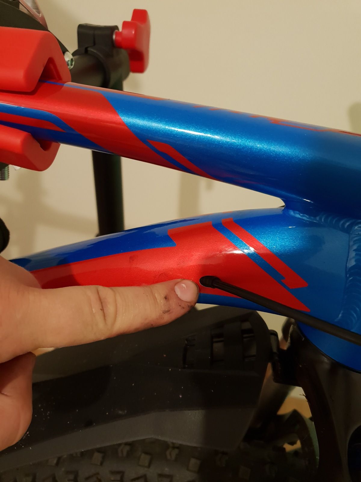

Utan att ta bort vajern?
Skar upp vakuumslangen i sidan så jag kunde få på den. Skall se om jag kan lösa en bild ikväll.
Hade varit schysst! :)
Aha!! Tack för tips! Måste varit väldigt bökigt att få igenom den lilla öppningen i ramen?
Ett förbannat knäppande
Lite lirkande var det :)
Mitt primära mål var att få spänn på kablarna i ramen så jag har primärt använt vakuumslangen och buntbanden som vajerstopp.
Först sätter jag dit buntband och vakuumslang i ena ändan. Sen ser jag till att kabeln är sträckt innan jag sätter dit buntband och vakuumslang i andra ändan. Sen jag började göra detta så är åtminstone den delen av cykeln tyst.
