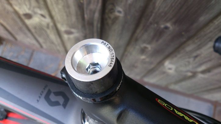

Hur får man ur denna ur styrröret!?
    39.9 KB · Besök: 49
Använder insexnyckel av en storlek som passar där nere i mitten...?
Edit: Men först bör du förstås lossa styrstammen också för annars kommer den ju att klämma fast expandern utifrån...
Mayhem skrev:
Fniss. ;-)

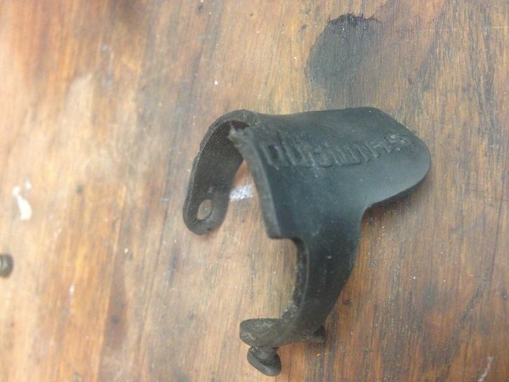

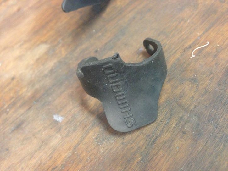

Det här gummiskyddet ramlade av min XT-växel och gick sönder när jag försökte sätta dit det.
Måste jag köpa nytt?
Knappast, det är ju bara till för att skydda ram och växel mot att slå mot varann när man kör på dom tyngsta växlarna bak i kombination med åkning på skakigt underlag... (omständigt uttryckt). Tips; Superlim och gummi är fint ihop- tvätta rent med t-sprit, spänn runt, fixera skyddet och lägg ihop skarven. På med superlimmet och låt härda. Värt att testa!
