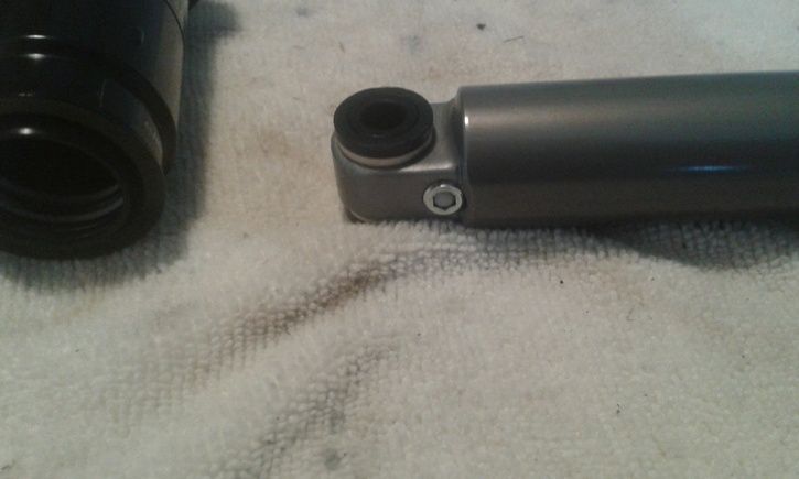

Hej alla happyiter!
Jag har äntligen tagit mig i kragen och påbörjat min första dämparservice på min Canyon Nerve AL+ 6.0 -13.
Nu till frågan:
När jag har monterat av dämparen och dragit av hylsan (airsleeven) märker jag att packningarna inne i hylsan, tar emot bussningarna som sitter på infästningarna (se bilden).
Det går alltså att dra av och återmontera airsleeven, men den tar emot packningarna inuti.
Ska jag riskera att skada packningarna? Om inte hur tar jag bort bussningarna? Någon form av lagerpress?
Någon här på happy som gjort detta?
Stort tack på förhand
Muminpappan
    31.8 KB · Besök: 64
Rattnalle skrev:
> Den yttre svarta delen oetas lätt av med en kniv
> så slipper du vålda.
Pinsamt enkelt, nu förstår jag varför jag ställde frågan i denna tråd ;-)
Tusen tack Rattnalle!!
Mvh Muminpappan!
