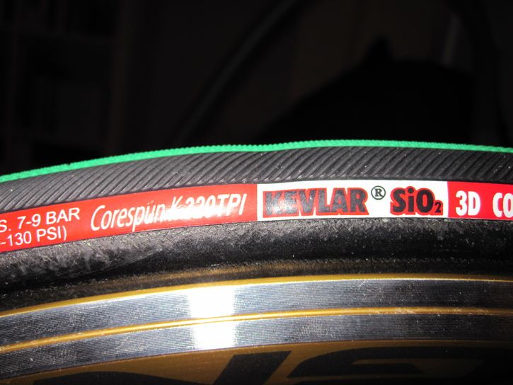

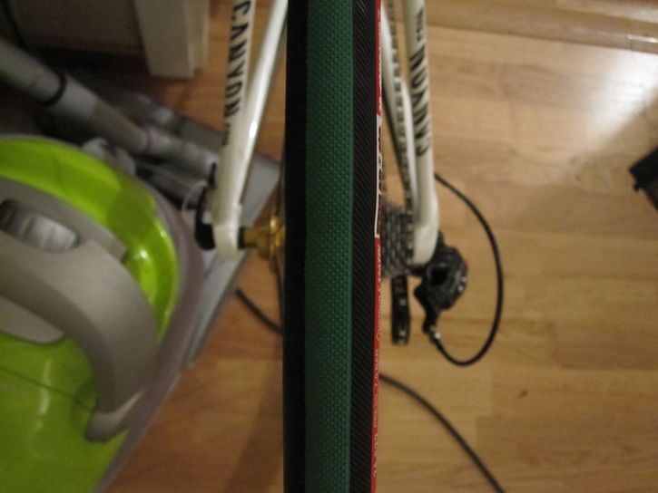

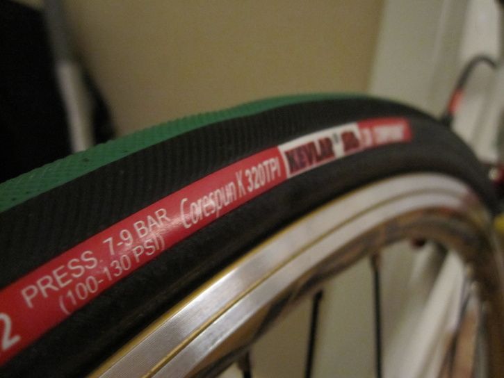

Ska det verkligen se ut så här?
Nytt Open Pave Evo däck...
Det e likssom lite ihoptryck/ihopsjunket på ett ställe...

Det är när däcken ser ut så där som jag frågar mig hur noga man egentligen behöver vara med hjulriktningen...
Nej, alltså det är inte slangen utan däcket ser ut så där oavsett hur man trycker, bänder å klämmer på det. Hjälper inte heller att pumpa upp däcket :/ Jagtror visserligen inte att jag kommer känna av den där lilla gropen men jag blir irriterad när jag Vet att den finns där :/

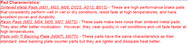

Vad är det för skillnad på skivbromsbelägg i resin och de i metall som finns till shimanobromsar?
Nopp, likadan slang fram. Jag har aldrig varit med om att däcket sugs innåt. Den buktar alltså innåt även på sidorna samt upptill. Ska montera om det men trordethjälper föga :(
Markera var det är på däcket när du monterar om och rotera däcket i förhållande till slangen så vet du om det är slangen eller däcket det beror på.

> jag skulle vilja påstå att däcket är
> felgjutet. sånt händer ibland. gå till butiken
> med hjulet och se vad de säger.
Bang handlar inte hos LBS, han köper allt på nätet... T
