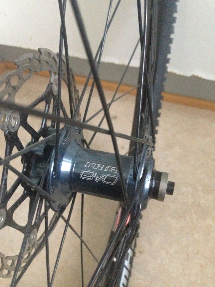

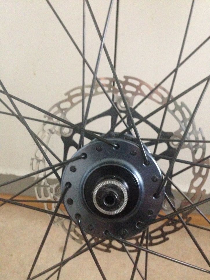

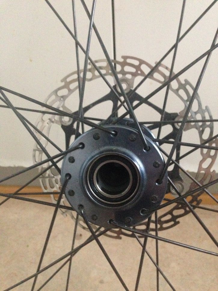

Jag tänkte försöka sälja mina hope-nav.. Nu sitter de på ett par 26"-fälgar men tänker att det kanske är lättare att sälja dem lösa då det känns som att ganska få längre kör med 26or?
Hur vet jag vad dessa är kompatibla med? Nu när folk kör med fasta axlar, andra dimensioner och allt vad det heter...
Så här ser det ut på framnavet:
Den yttre delen går att ta bort så här:
Hjulen är byggda 2012 och är sparsamt använda under 2012 och 2013, hur mycket är lämpligt att lägga ut dem för?
> 26or?
> lägga ut dem för?
Det ser ut att vara vanlig 9mm qr. Ändhylsorna som du plockat bort går att byta ut mot andra så att man kan använda andra axelstandarder.

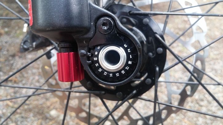

Vad innebär siffrorna egentligen? thruaxle fram.
> 26or?
PRO II EVO naven är kompatibla med alla (frånsett kanske 142+, 148boost osv) axelstandarder genom att byta de lösa plupparna I ändarna på naven. Tror nog det finns en och annan tjusexa kvar I skogarna som kan vilja ha nya hjul....
du kan ställa in hur hårt qr spänner åt hjulet så att du kan få spaken i den riktning du vill när den är "lagom" hårt spänd.
