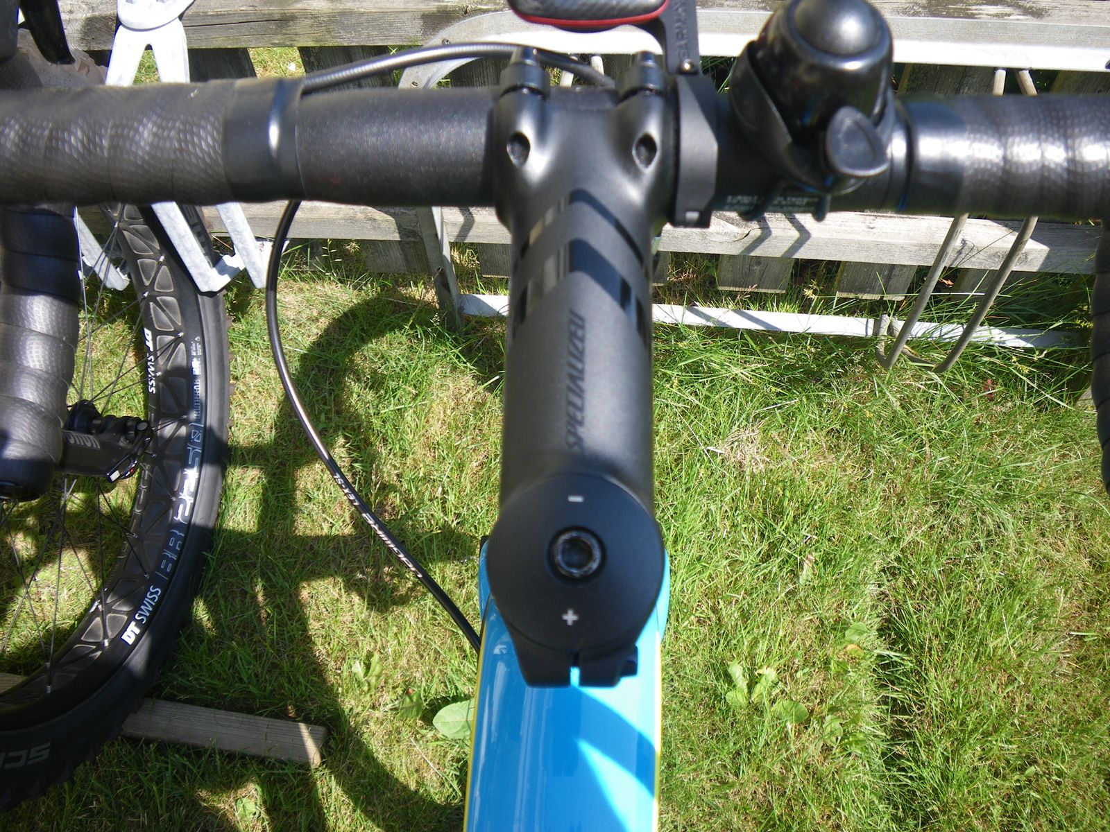

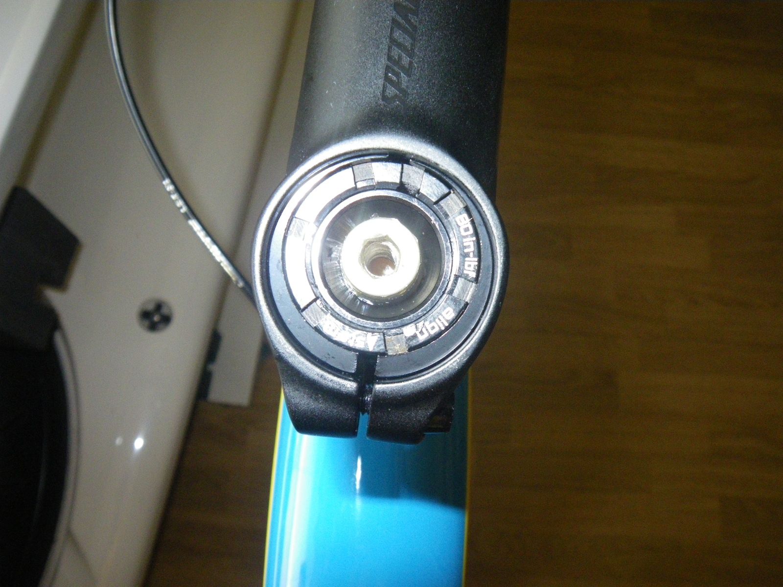

På min Crux så är styrstammen som heter Comp Multi, 3D, 12-degree rise ställbar Nån som kan förklara för mig hur det funkar å hur man då ändrar vinkel? Vågar inte skruva innan jag vet hur det funkar!
    544.3 KB · Besök: 75
Tack för era svar tror jag förstår bättre nu! Man ser ju här på min dåliga bild att den inre hylsan ska vridas! Men stammen är ju himmla tung 188gram.....så den blir nog utbytt :)

Stuvarn sa:
Den är ju perfekt att ha för att hitta rätt vinkel, så köper man en lättare sen bara :)
