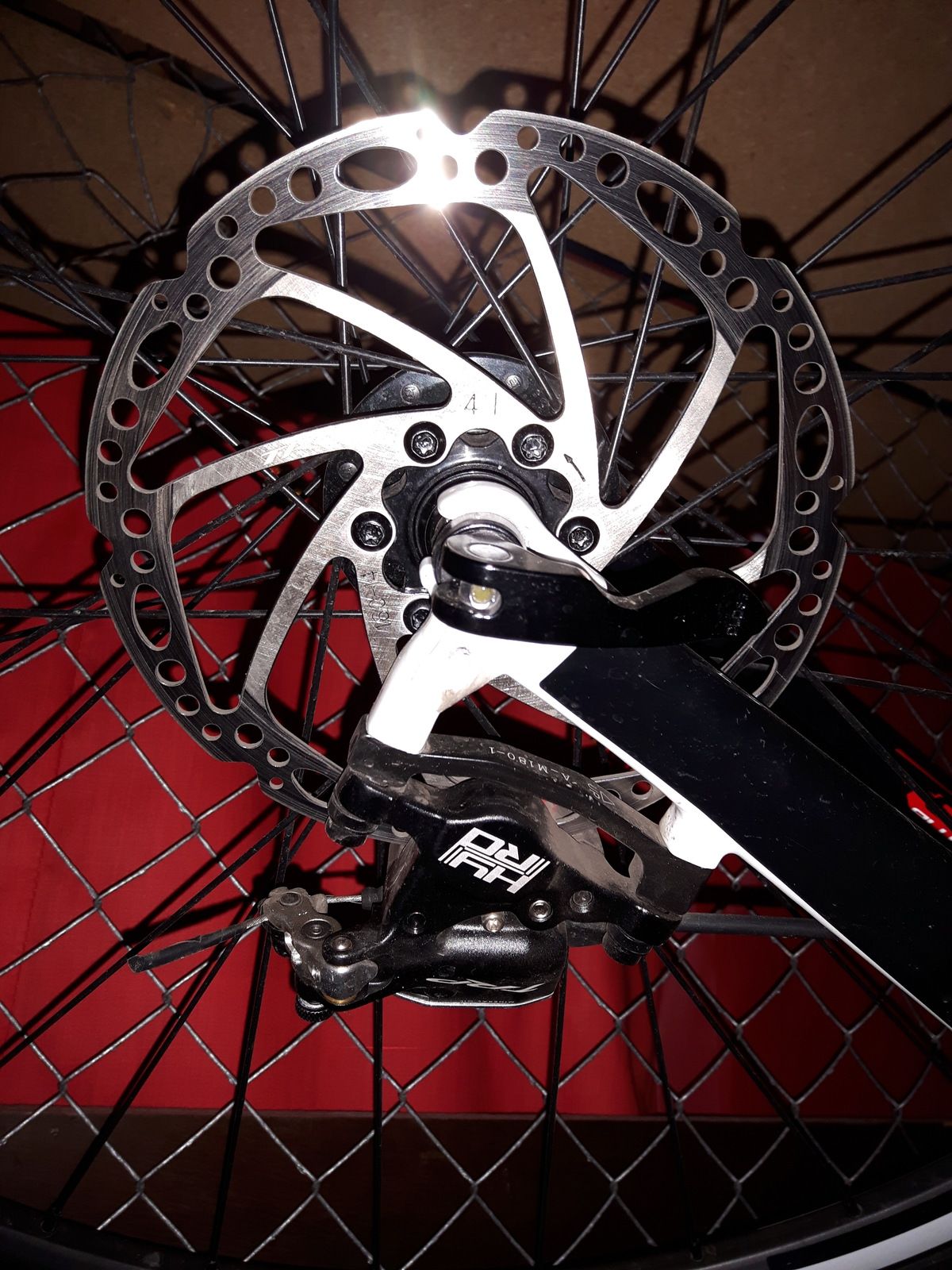

Trp hy/rd vajerstyrt ok med hydraulik.
Försöker förstå varför bromsen inte är bra och såg på denna bilden att det står 180 på adaptern men skivan är en 160. Det låter galet va?
Har dock för mig att jag inte fick i ihop det på annat sätt, men bromsskivan används ju inte fullt ut så att säga. Brickor?
Bromsar hårt = vibrerande broms. Antar att det är för att oket tar för långt in.

NickPick sa:
Fast om skivan var för liten så hade ju oket tagit för långt ut, inte för långt in.
ceel sa:
NickPick sa:
Och hade skivan varit för stor borde den tagit i oket.
Skulle snarare tro att den är så jä*la dåligt centrerad så den klämmer mot oket istället för mot belägget på ena sidan...

Ja jag får ju inte riktigt ihop det. " 160 versions include both L2 and L3 (160R/180F) IS to PM adapters" ska ingå med kitet.
Adaptern kan inte sitta åt andra hållet så det går inte heller. Känns ju dock som att oket ska ut typ 1mm från adaptern för att nypa "rätt" på skivan, väl?
Centreringen är perfekt, men däremot kan ju någon av kolvarna i oket kärva så att det blir ojämnt, det ska jag forska i!
Skulle vara kul med att veta vad som gör trp spyre till bra bromsar för övrigt. Jag skulle hellre ha fälgbromsar :) Bak sitter trp spyre med originalskiva (eller om jag ökade från 140 till 160mm, minns inte) och originalbelägg. Gått 50 mil.
Fram sitter trp hy/rd som jag har dessa bekymmer med.

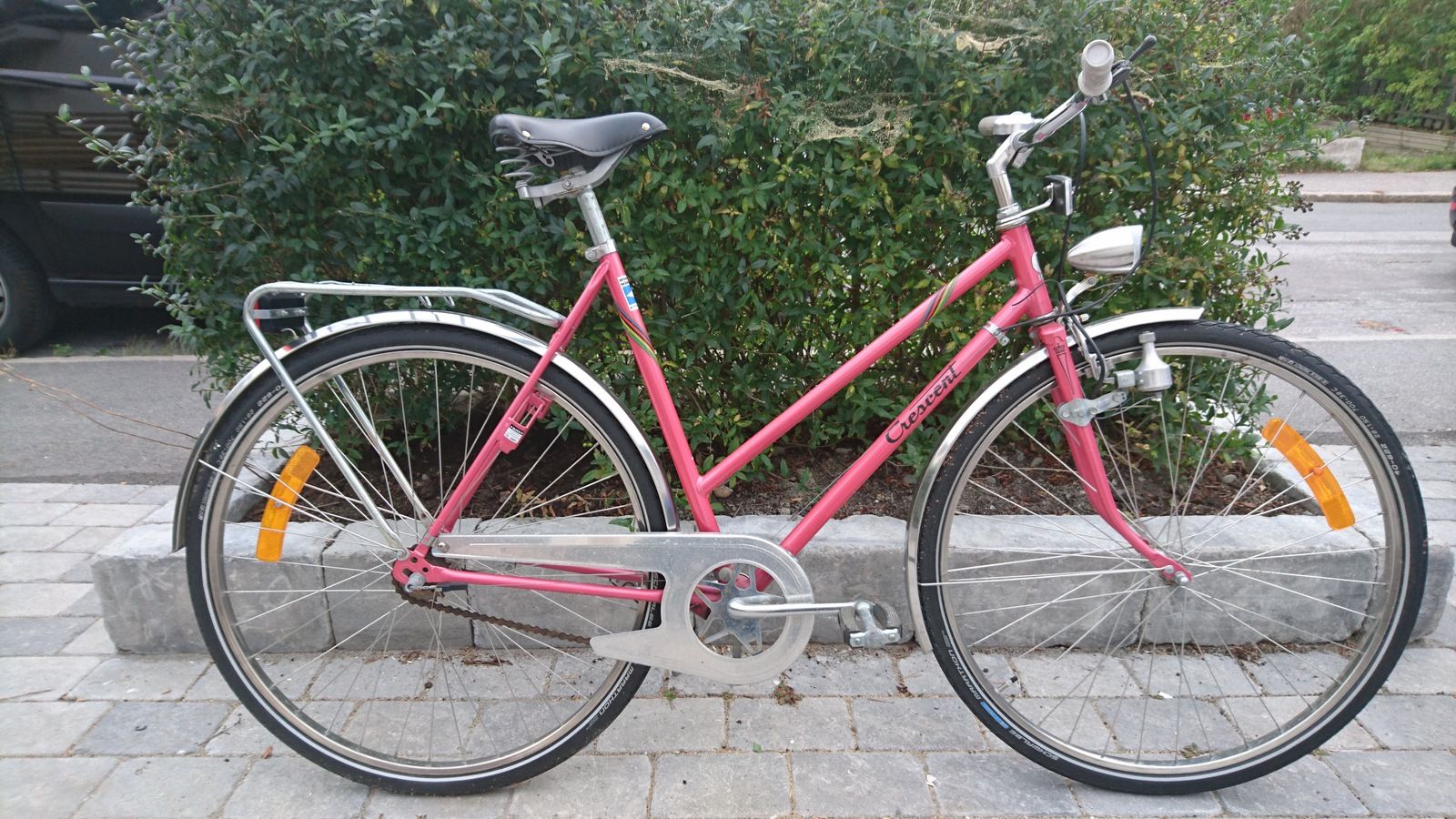

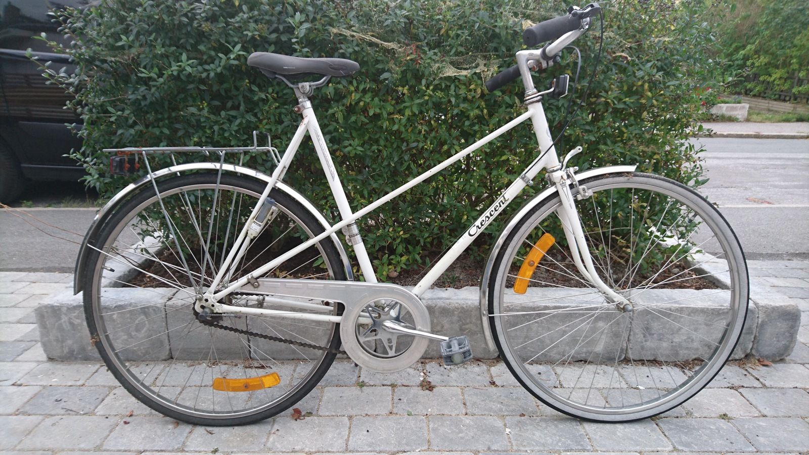

En ska bort. Vilken av ramtyperna är bäst? Vilken ska jag behålla som "till affären- och tunnelbanan-cykel"?
