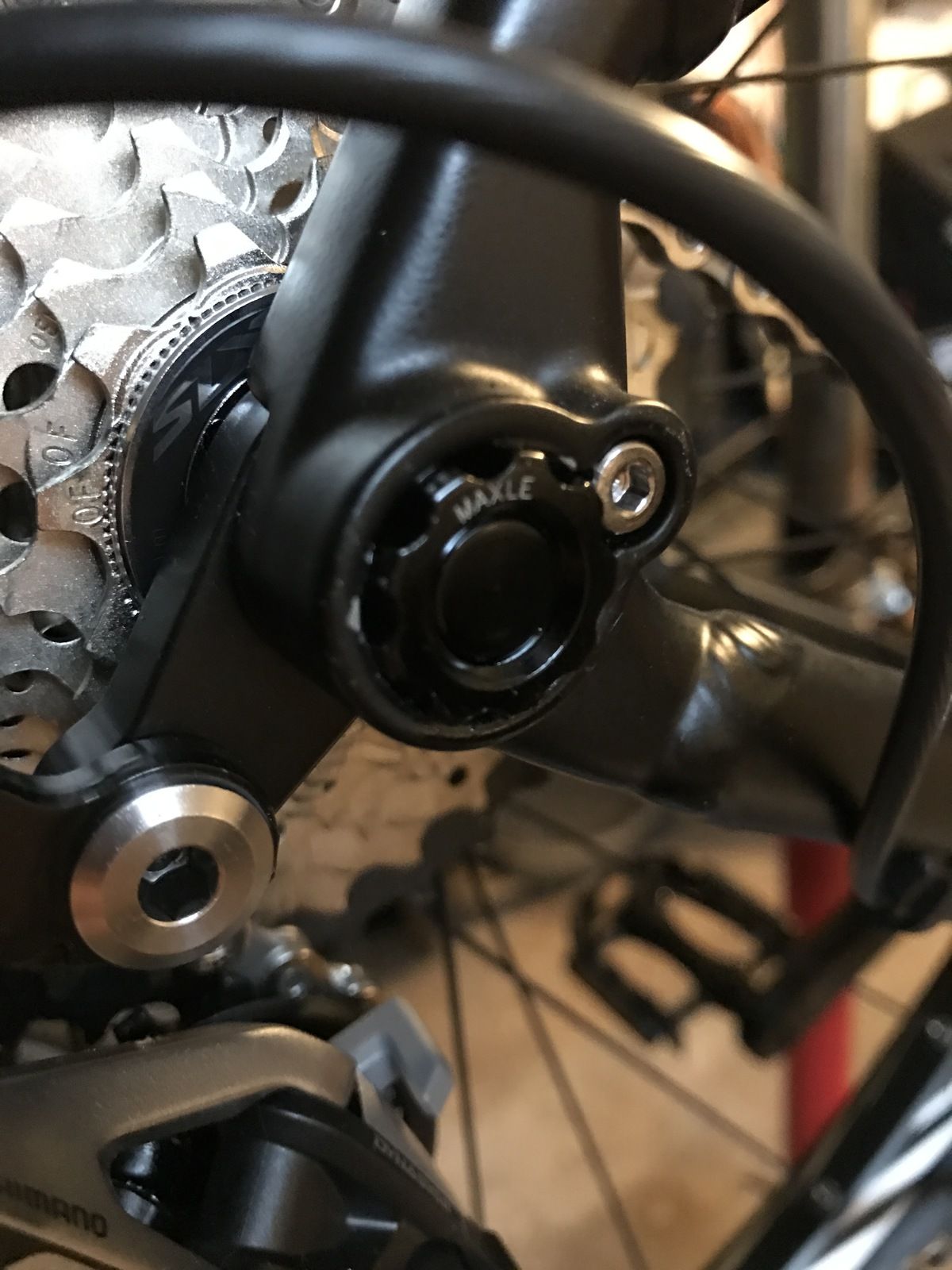

Hej, jag försöker ta av bakhjulet på farsans mtb men får inte ut hjulaxeln. Har skruvat ut den lilla skruven jämte maxle-muttern för jag antar att man ska det - muttern snurrar förbi och skaver på skruven annars när man försöker skruva ut på bromssidan. Men känns som att man behöver något specialverktyg för att hålla fast muttern. Det går bara runt annars. Eller sitter det bara för hårt? Vad har jag missat? Har aldrig sett denna typ innan.
    195 KB · Besök: 47
Jo det fattar jag. Men muttern går runt när jag försöker göra det. Och glider över den lilla skruven åt höger. Vill inte förstöra nåt där. Svårt att hålla fast maxle-muttern.

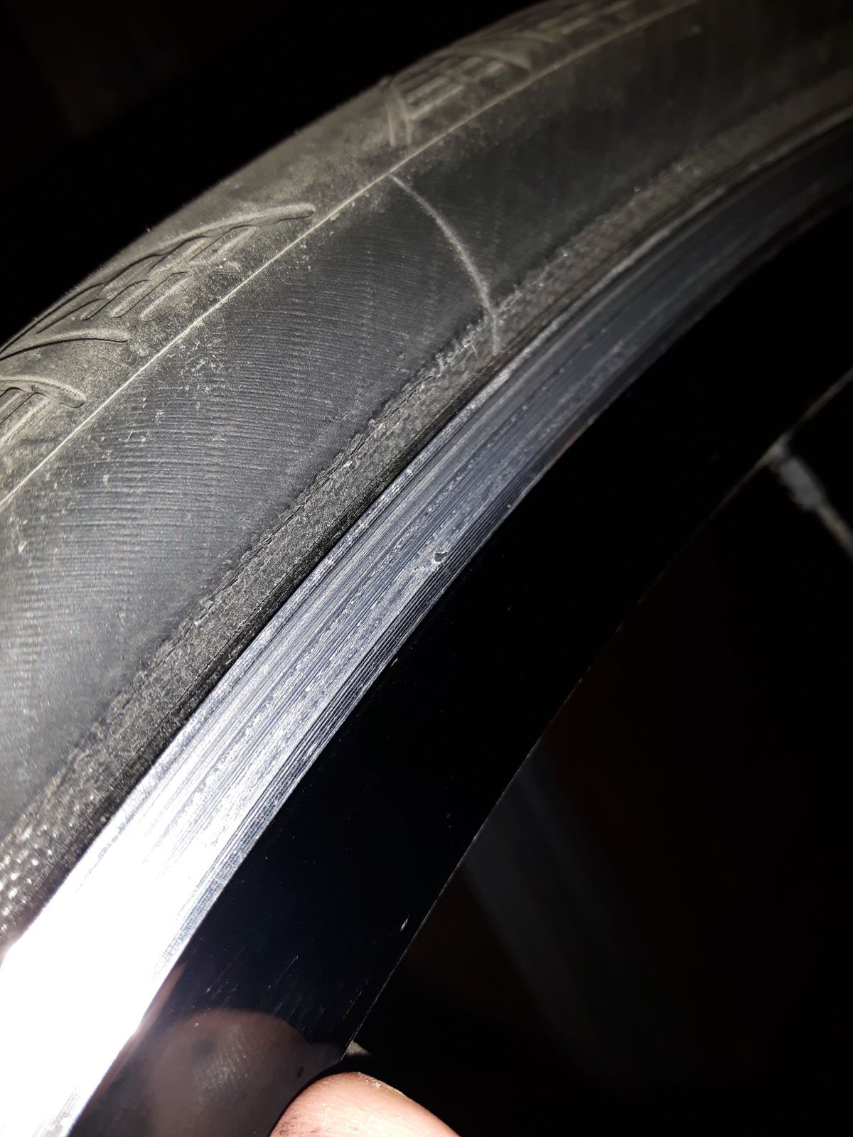

Jag är ju rätt ny med fälgbroms, men hur och varför blir det en sån där liten "flisa" på fälgen för?
    225.2 KB · Besök: 59
Nåt skräp på beläggen är väl det som ligger närmast. Fila gärna lite på beläggen med jämna mellanrum, både för bromsverkan och fälgslitage.
