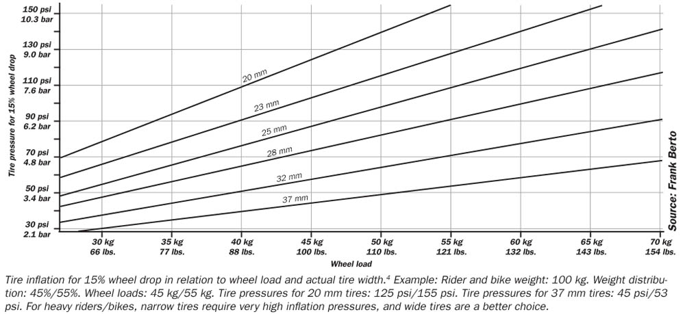

Tittar i Frank Bertos räknesnurra för däcktryck.
Skall man ange verklig bredd (uppmätt på de hjul man har) eller angiven bredd från tillverkaren? Det blir faktiskt en icke försumbar skillnad om man kör med breda fälgar.
Mina däck är 34 mm breda på fälgarna, men 32 mm enl. tillverkaren (Teravail Lickskillet 32 Premium på NOX A36D fälg). Skillnad i "optimalt" tryck mellan 32 och 34 mm bredd är ca 12%.
edit:"actual tire width" skall det tydligen vara
emmer sa:
Det är höjden man ska använda.
gandhi sa:
emmer sa:
Jo, fast det förutsätter '100%' däck.
[Så förutom att breda fälgar ger för breda däck i förhållande till höjden så missar även grafen att 25 och mindre inte är 100% enligt ertro... Och att 85% kommer från "kommen knowledge" anno 1990-tal om hur mycket av höjden som ska vara kvar i "lastad" zon... Och att däck pumpade sådär funkar det inte att trampa stående uppför en backe... Och att... ...Äh, var och en blir salig på sitt. Bredd och två decimaler utifrån badrumsvåg sittandes blir säkert bra.]

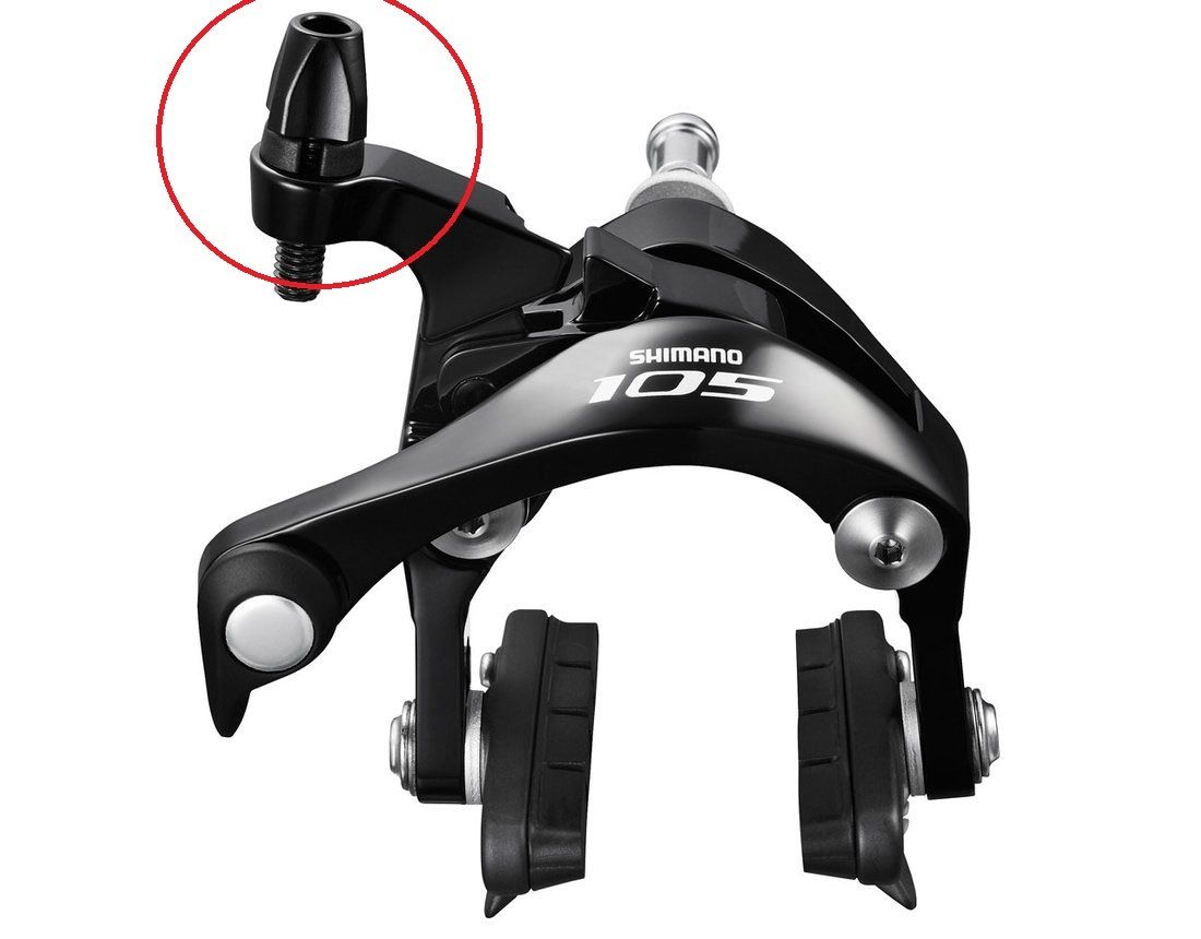

Korkad fråga, men visst fan är det meningen att man ska ha en "end cap" på bromskabeln som man sätter i ovandelen av bromsen? Vilken ska man i så fall ha som passar Shimano? Har bytt broms och den som satt på kablen innan passar inte nu.
Rokkoko sa:
emmer sa:
Det ska väl vara en vanlig 5mm ändhylsa.
Det trodde jag också, men den som satt på bromskabeln (en Jagwire-hylsa) och alla jag i övrigt hade hemma passar inte, men de kanske är större än 5 mm. Men låter konstigt.
Bara för det fick jag gå ut och kolla (bytte ju vajer men inte hölje för någon månad sedan :-) ) och det var inga ändhylsor på höljet...
Åh fan, vad dumt, för utan hylsa glappar kabeln lite. Fast det kanske inte spelar någon roll när den sitter. Har inte monterat fast kabeln än.
Är ju inget som säger att höljen var rätt från fabrik (Trek) men montageinstruktioner finns ju på Shimanos hemsida om man verkligen vill veta hur allting ä, och hur det står till med folk och fä. Vadå? Låt se! Vad menar du med det? (Fablenas värld)
