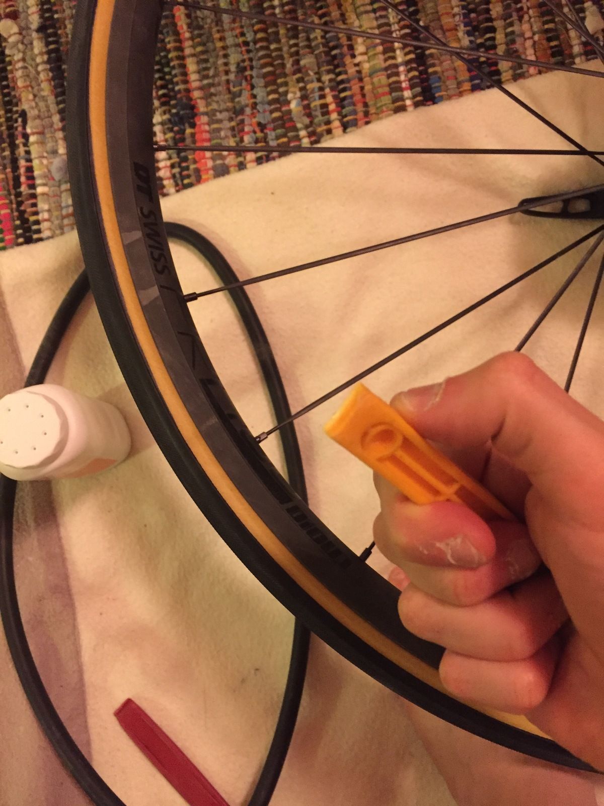

Blir vansinnig.
Får inte på ett par Challenge Elite på DT swiss fälg. Torterar dem efter att slitit med däckavtagaren i 30 min.
Men snudd på omöjligt att få till det med en slang (nej vill inte köra slanglöst), och har än så länge klämt sönder två.
Provat både värma upp däcken lätt, samt snart gjort slut på en flaska talk.

Har du pressat in däcket i fälgen runt om innan du försöker smätta på det?
Man måste få med varje mm till sin fördel. Har brottats med lite däck i mina dar men trägen vinner alltid.

Det brukar vara en försänkning i mitten av fälgen där nippelhålen är. Det är den som han menar, då får man ju det där liite extra som behövs.
Om däcket går på utan slang, men klämmer slangen om den ska i så brukar lösningen vara attt bara blåsa upp slangen med "munkraft" så att den håller formen och ligger längst ut i däcket under själva "påsättningen".

Om du äger ett hjul som är TL-ready och har TL-ventil skulle jag testa att använda Grumme såpa som TL-vätska och pumpa upp däcket och låta det sträcka sig i 24h till avsedd form. Sedan montera det på rätt fälg/hjul med slang.

Du behöver inte ens använda något som TL-vätska. För att ett däck och fälg ska fungera bra som TL rekommenderar man ju att det ska gå att pumpa upp även tomt, och att det ska hålla luften skapligt ändå.
Det är jäkligt mycket lättare med vätska även om däcket fungerar bra TL. Men vätskan kan lika gärna vara såpvatten eller nåt om däcket i sig är tätt, bara det tätar lite mot fälgen.

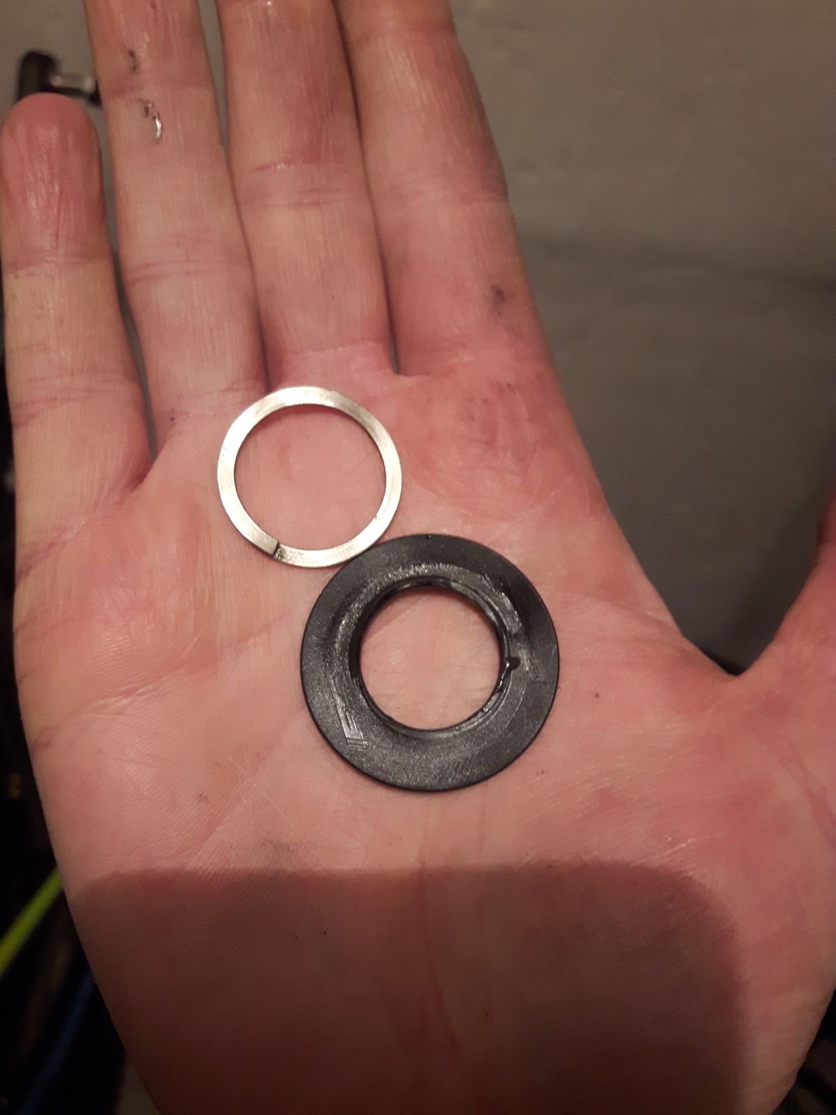

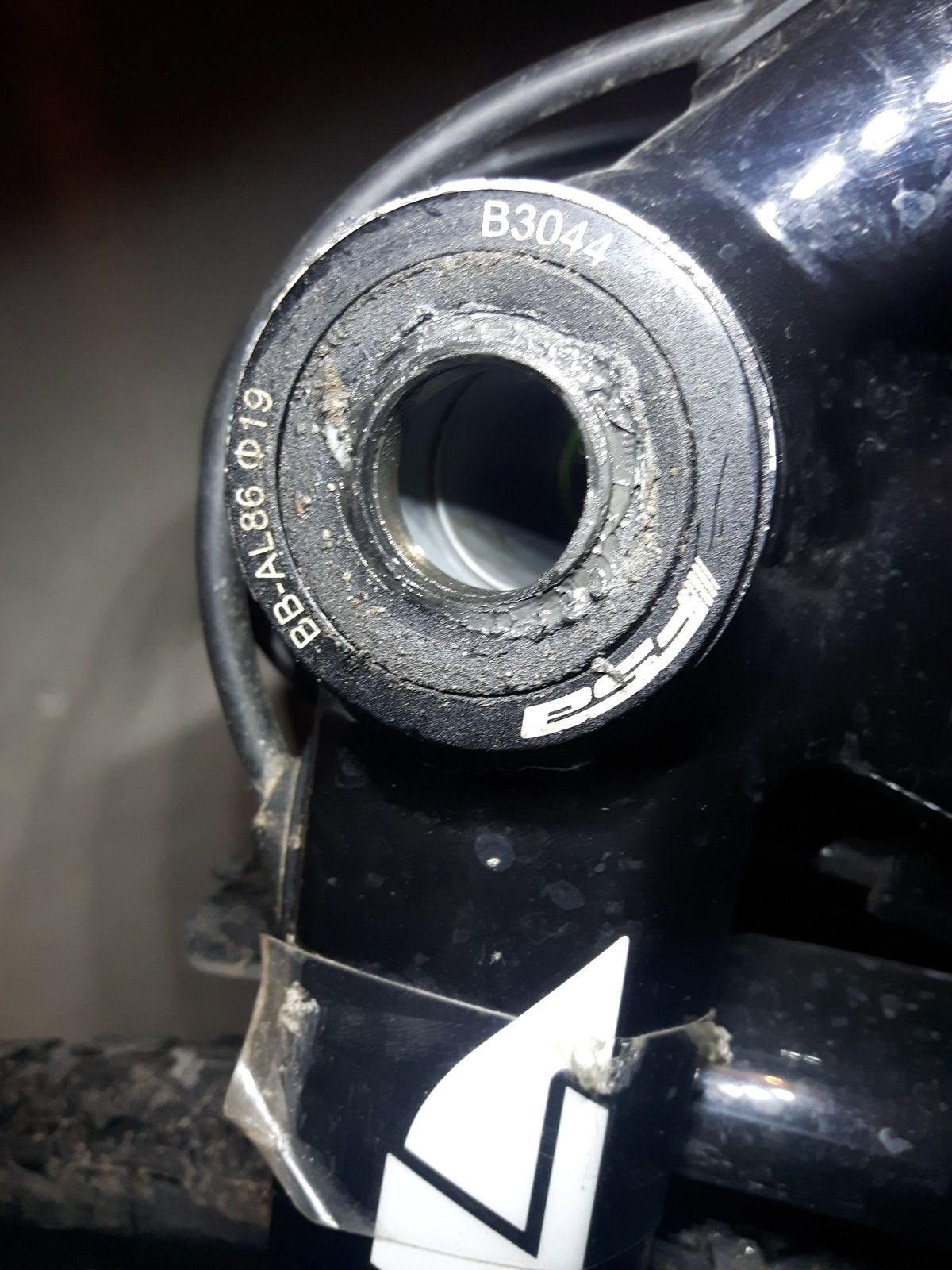

Den där som jag tror dom kallar wave washer har tryckt sig in... Hur kan det bli så? Gjort i fabrik isåfall.
Jävla skit.

Om inte annat ligger det på fel sida. Vågbrickan kan ju inte ligga med ena sidan mot något roterande (veven) och något som står stilla (tätningen).
En vecka senare så var iaf ett av två däck på fälg med förhoppningsvis frisk slang..
En modig däckavtagare och två slangar har fått sätta livet till än så länge.

Ett knep om man överjävliga däck är att spara något hjul med djup fälg vilket är lätt att montera däck på. Dra dit däcket och pumpa det till maxtryck - låt stå över natten och flytta sedan över det till önskad grund tubeless fälg.
