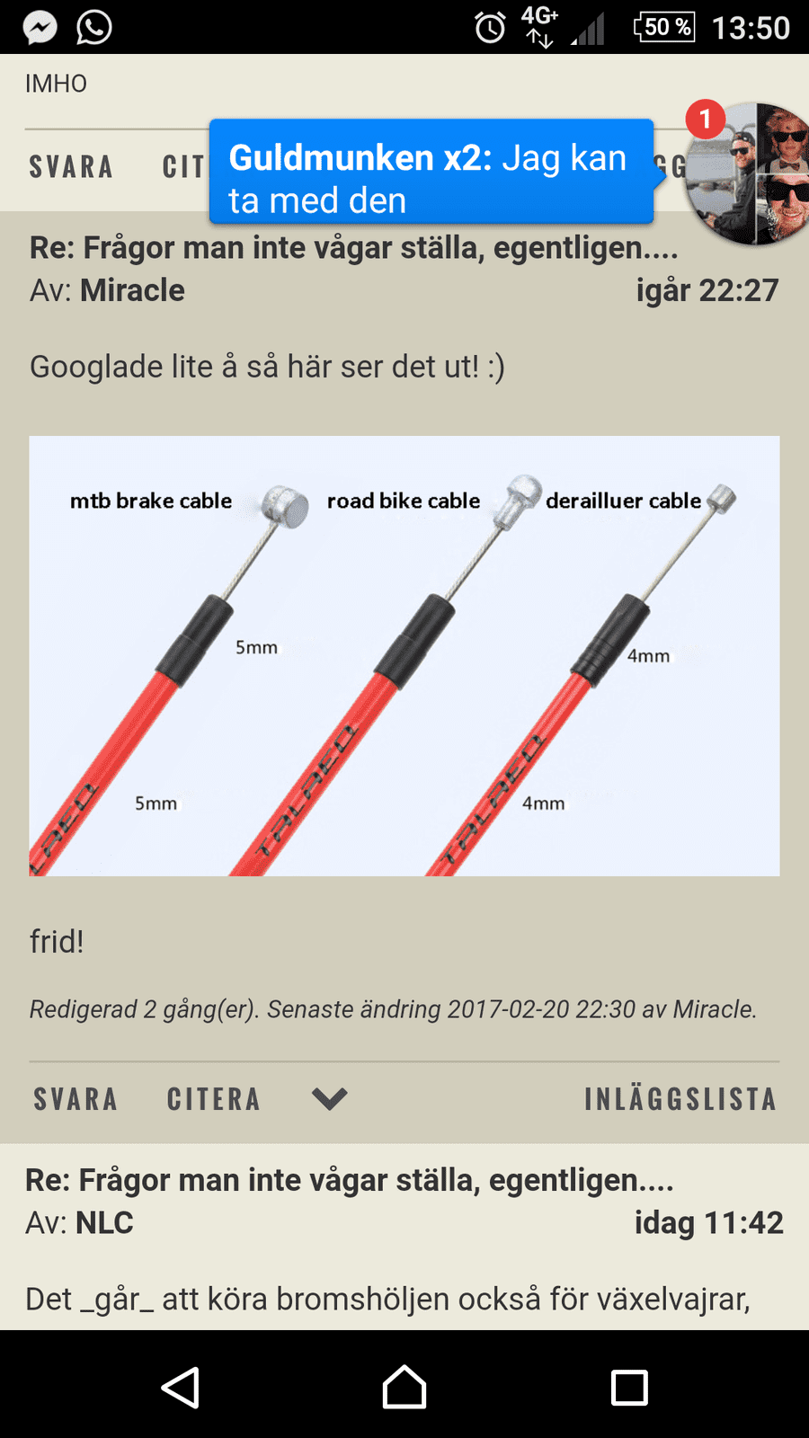

Jag köpte ett fint bromswireset till min hybrid med gula höljen. Visade sig när det kom hem att det var för racer. :o
Det går att skicka tillbaka dem.
Men jag undrar ändå om det är samma dimension på höljena så jag bara kan skaffa nya vajrar med rätt ändplutt för MTB, hybrid? :)
frid!
Skiljer det verkligen mellan de två? Jag vet att de brandar till racer resp mtb, men allmänna konsensusen verkar väl vara att så länge man inte blandar campa och shimano/sram så funkar det.
NLC sa:
Det _går_ att köra bromshöljen också för växelvajrar, men det är lite onödigt tungt.
Fast då ska man nog kolla mot reglagen först (vägreglage går det icke på, i vart fall inga jag stött på, då de normalt sett inte ens pallar ändhylsor). Sen är de ju inte lika styva axiellt så växlingen kan bli lite oprecis.
