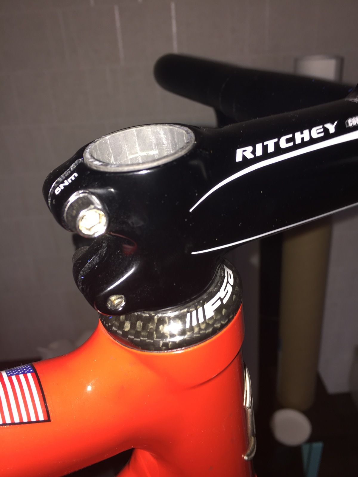

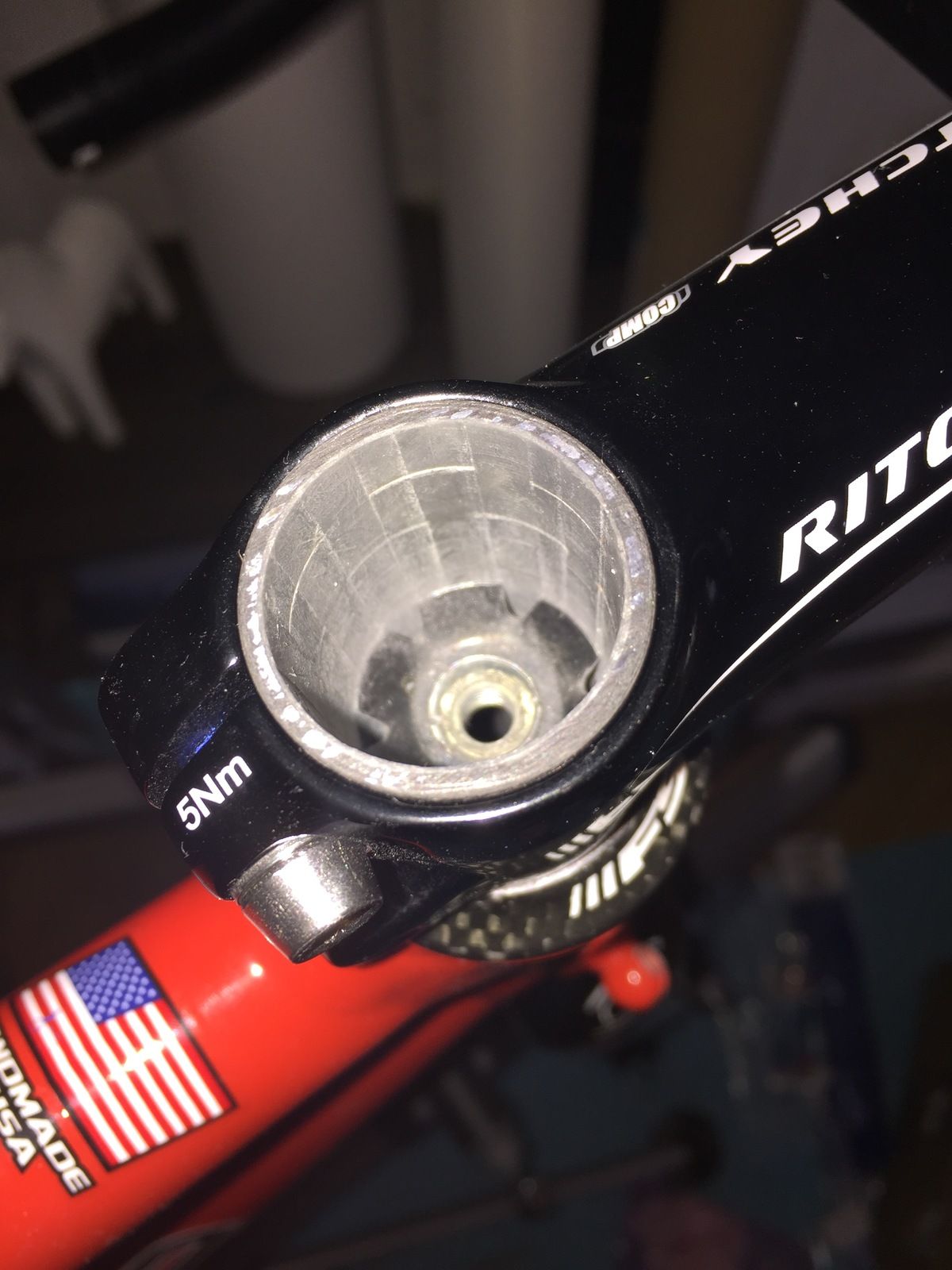

Håller på med mitt första hemmabygge.
Har fastnat lite vid gaffelröret/styrhuvudet?.
Saknar stemcapen och tillhörande skruv.
Det är ett kolfiberrör på 1 1/8 tum. Vilken typ av expander och cap bör jag ha? Den som sitter. Verkar sitta väldigt djupt.
Samt hur fan vet man om det är lugnt att köra utan spacers eller ej?
    167.2 KB · Besök: 36
    132.7 KB · Besök: 32
Dy ska helst inte ha en "star nut" utan en expander i en kolstolpe.
Sen bör du ha minst en spacer över stammen så du inte klämmer sönderstolpen.
Star nut:en har ju suttit högre upp om man får tro märkena på insidan stolpen,
En starnut är jättedåligt för fibrerna, och man vill gärna ha hela och fina fibrer just där man fäster styrstammen och lägger en stor del av kroppsvikten som belastning.
Antingen låter du stjärnan sitta kvar eller så borrar du ur den innan den ersätts med en expander typ Hope Head Doctor. Ang spacers så med så lite styrrör som sticker upp skulle jag säga en 3-5 mm ovanför och absolut inga under styrstammen.
Så länge du inte kapar röret så måste du ju ha en spacer så att inte styrröret sticker upp, annars kan du ju inte spänna åt styrlagret.
Men det brukar väl rekommenderas att ha en liten spacer ovanför stammen som sagts här i tidigare inlägg.
Tack för alla informativa svar, nu är jag lite klokare.
Får nog bli en liten spacer både ovanför och under. Styrröret är ju ganska kort som det är.
